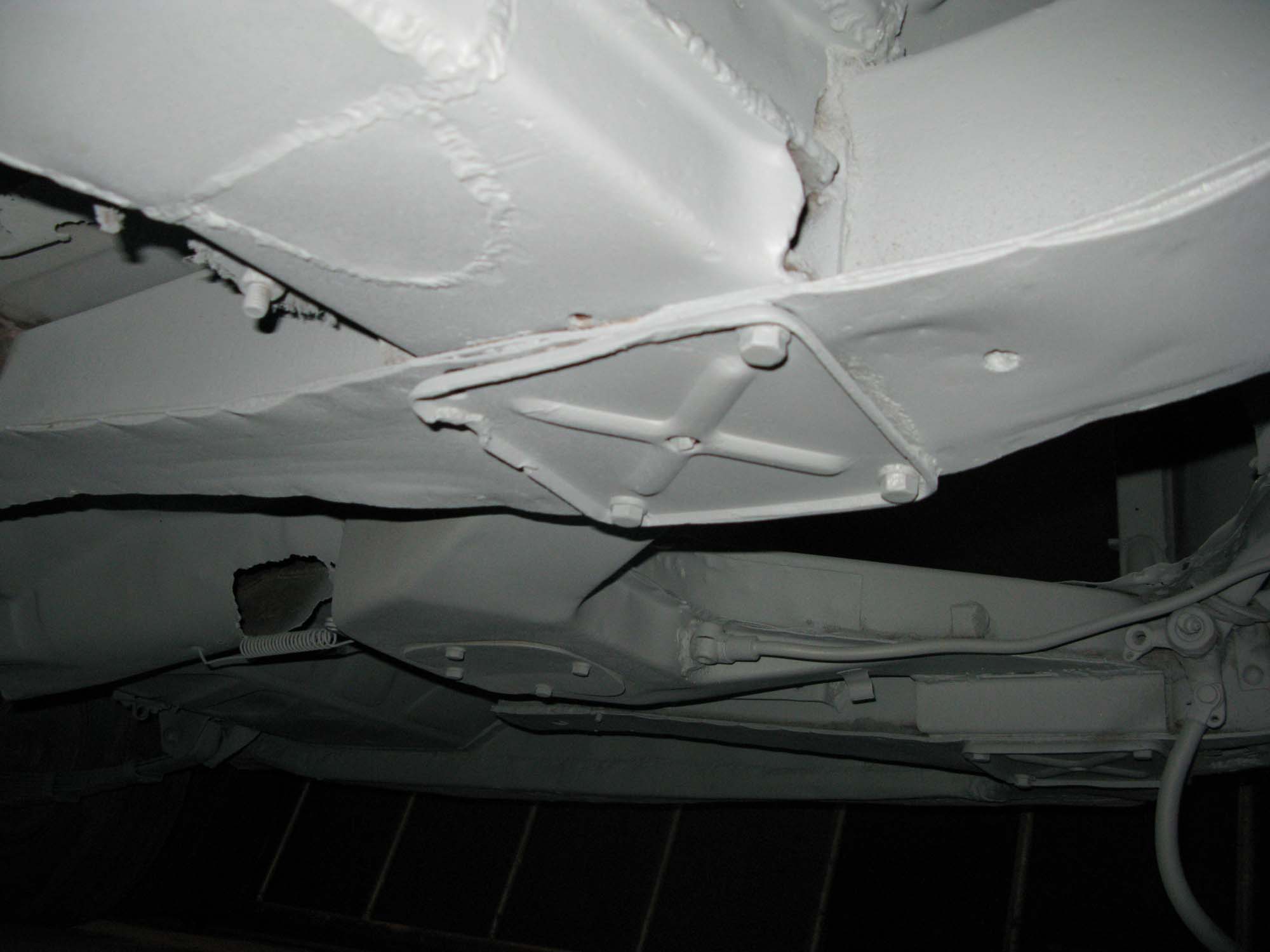

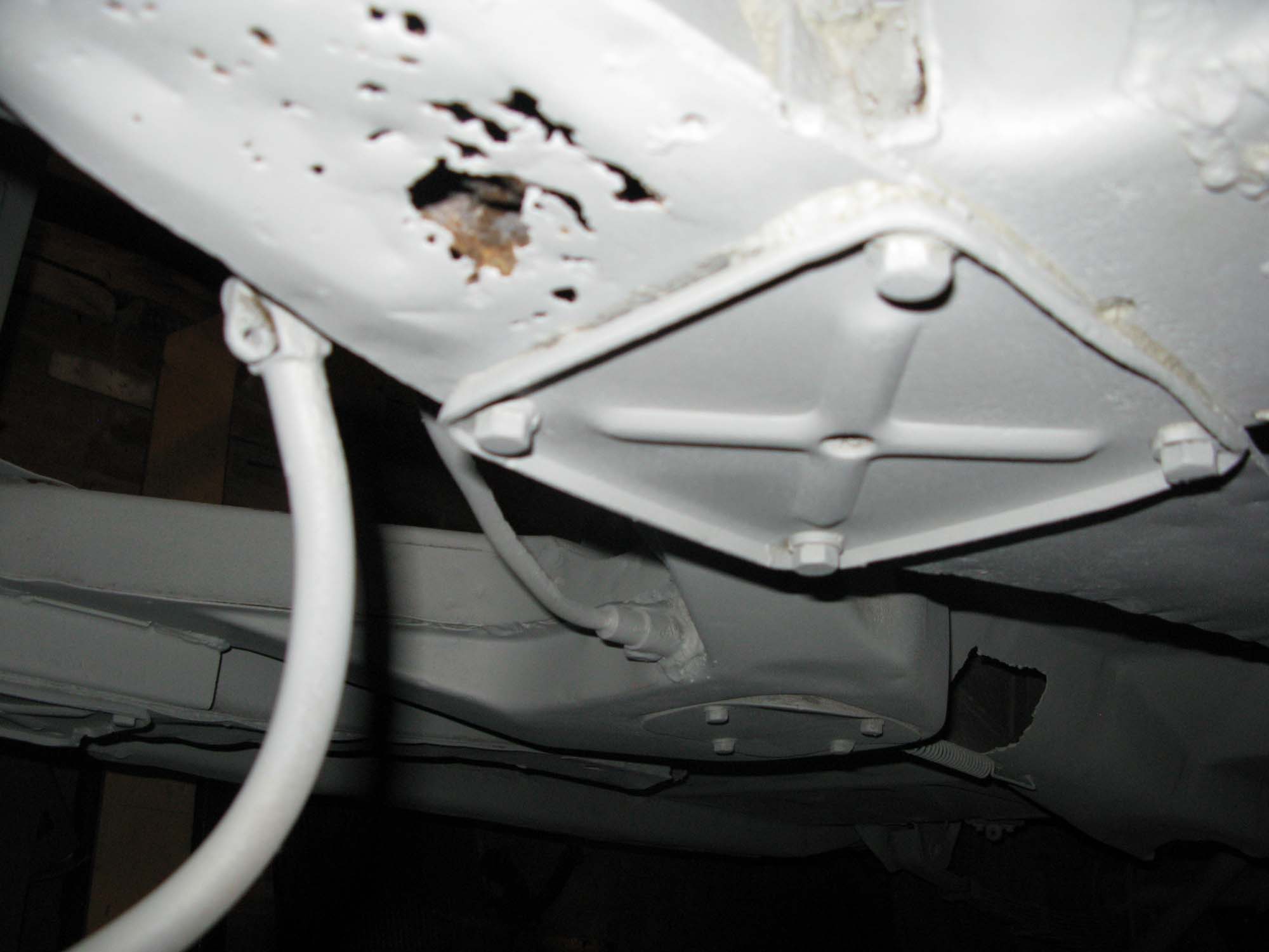

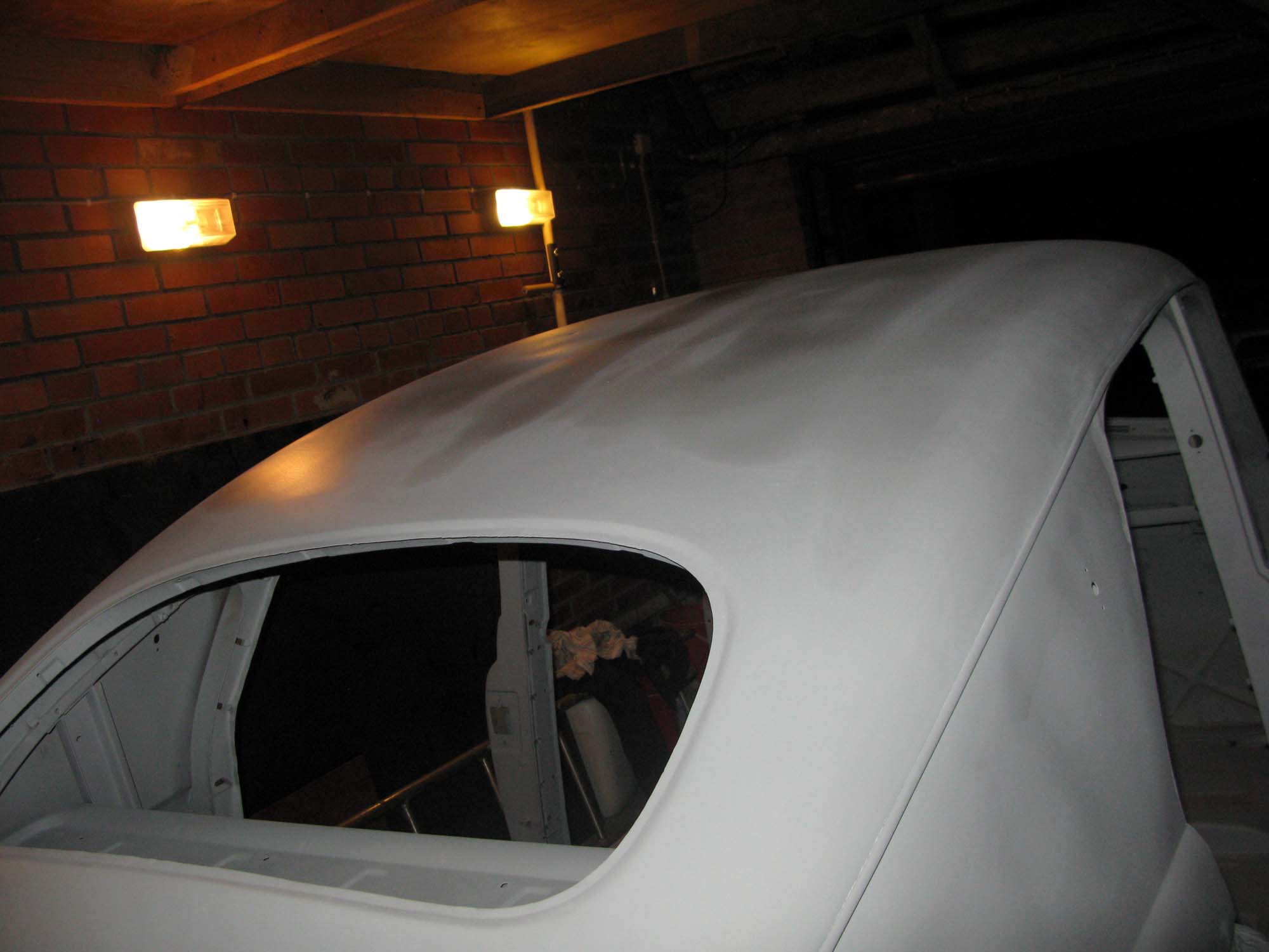

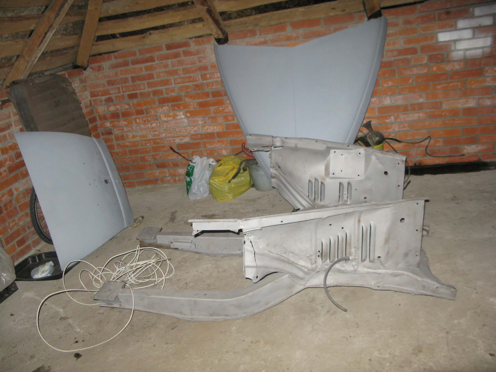

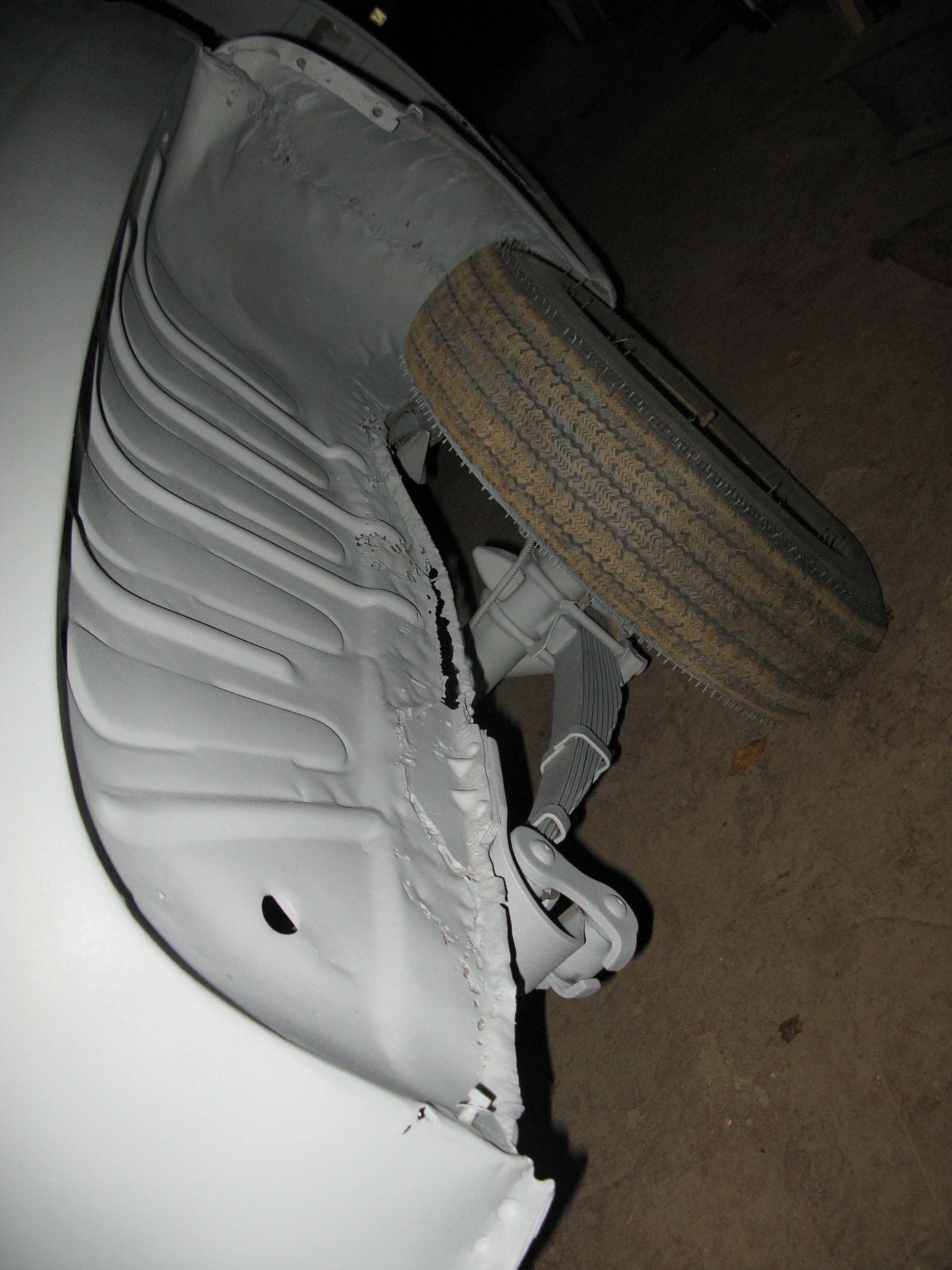

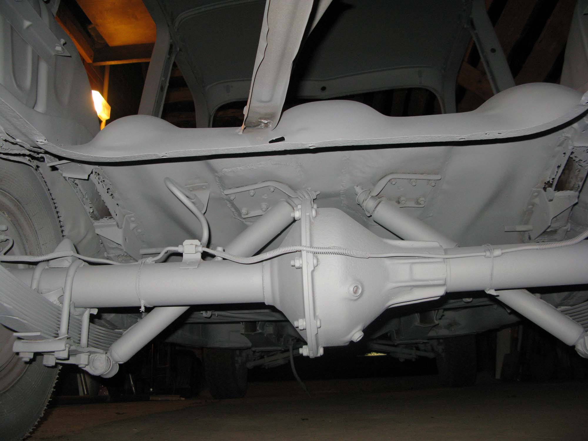

все, ушло 6 литров грунта, хватило на кузов и капот с крышкой багажника, и все, видимо еще литров 6 надо, негрунтованные детали живут в моей комнате до грунтования,

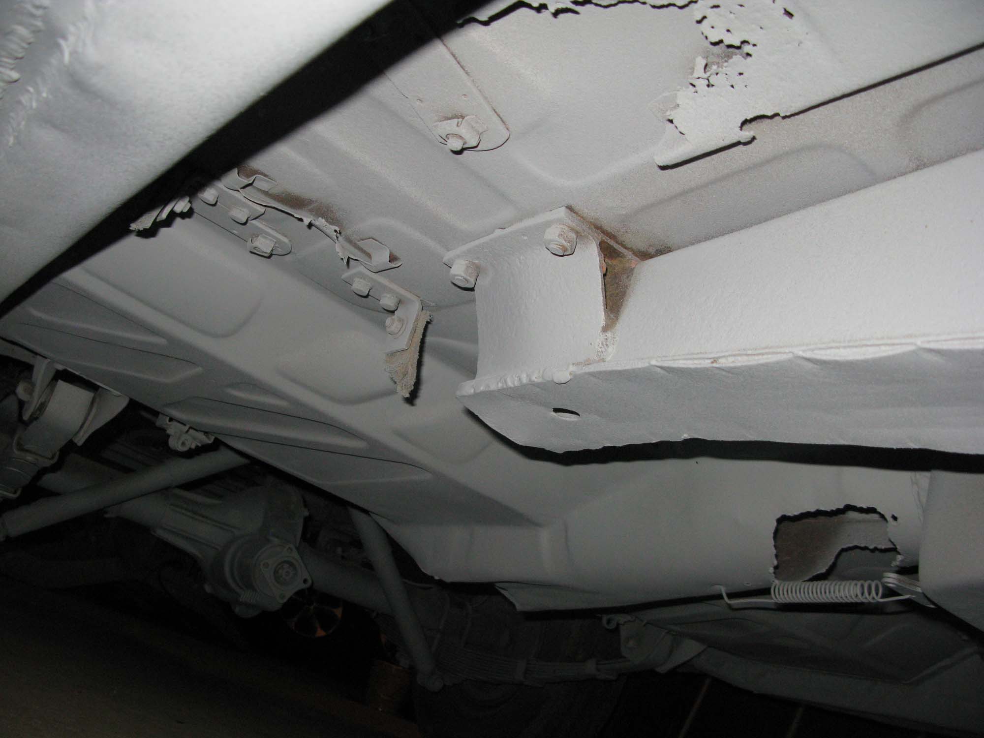

нормальная машина...на моеи больше дырок было...отличныи экземпляр для творчества....успешнои рестоврации

Нормально путёвый экземпляр. Все проблемы видно........бери да делай 8)

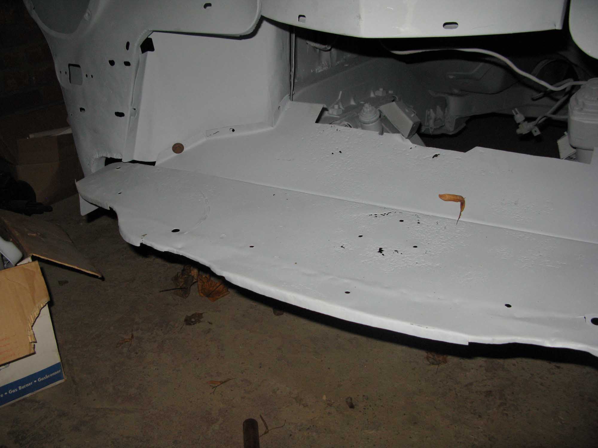

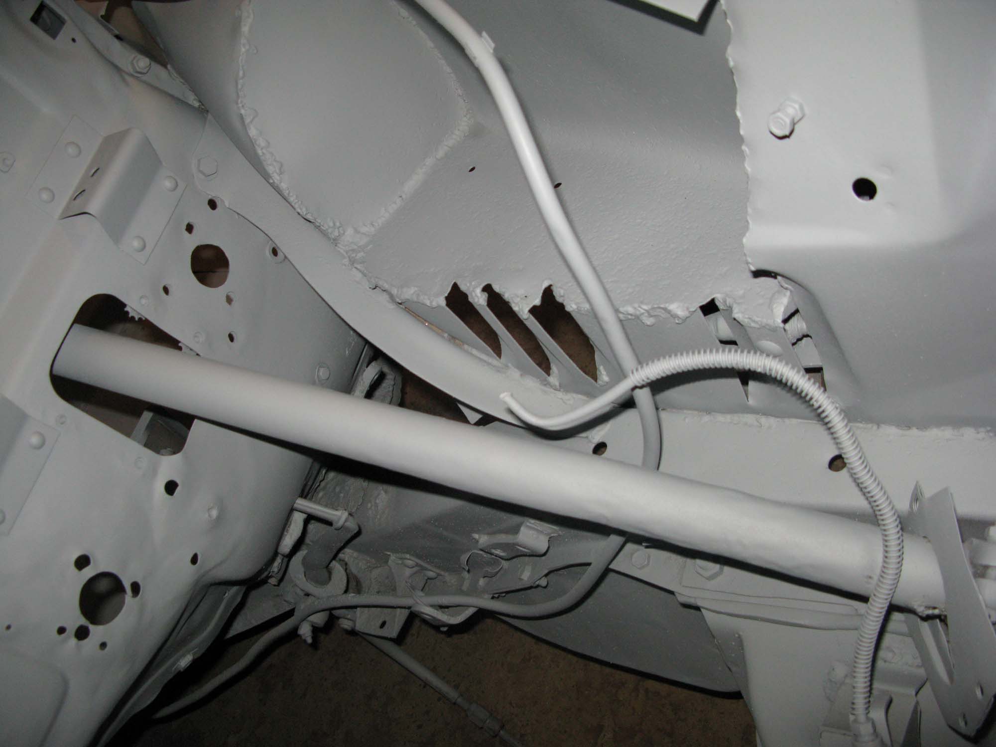

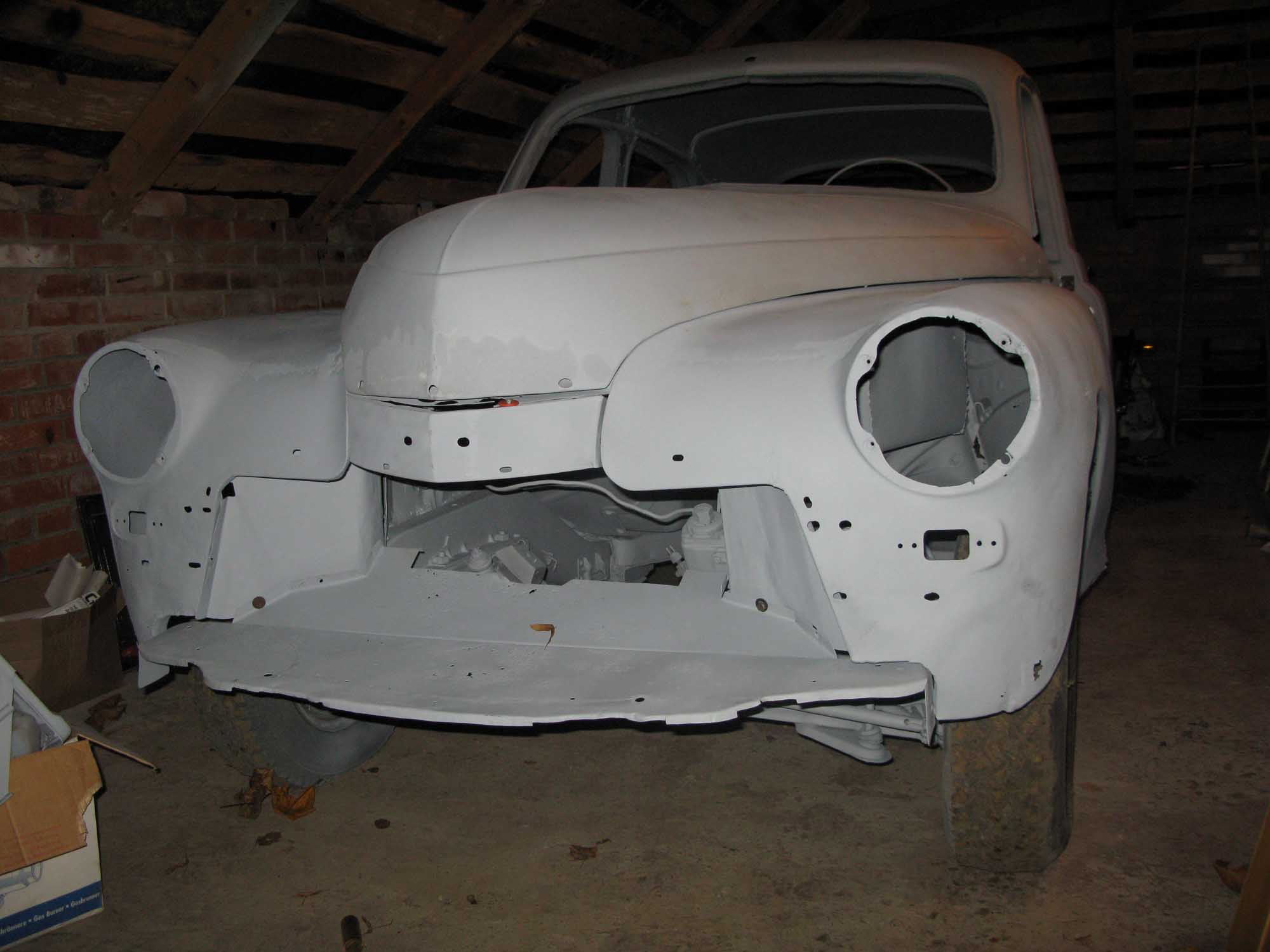

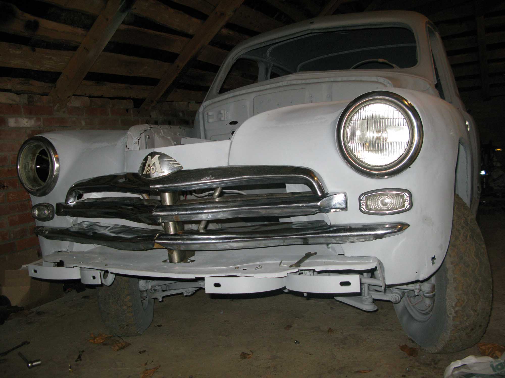

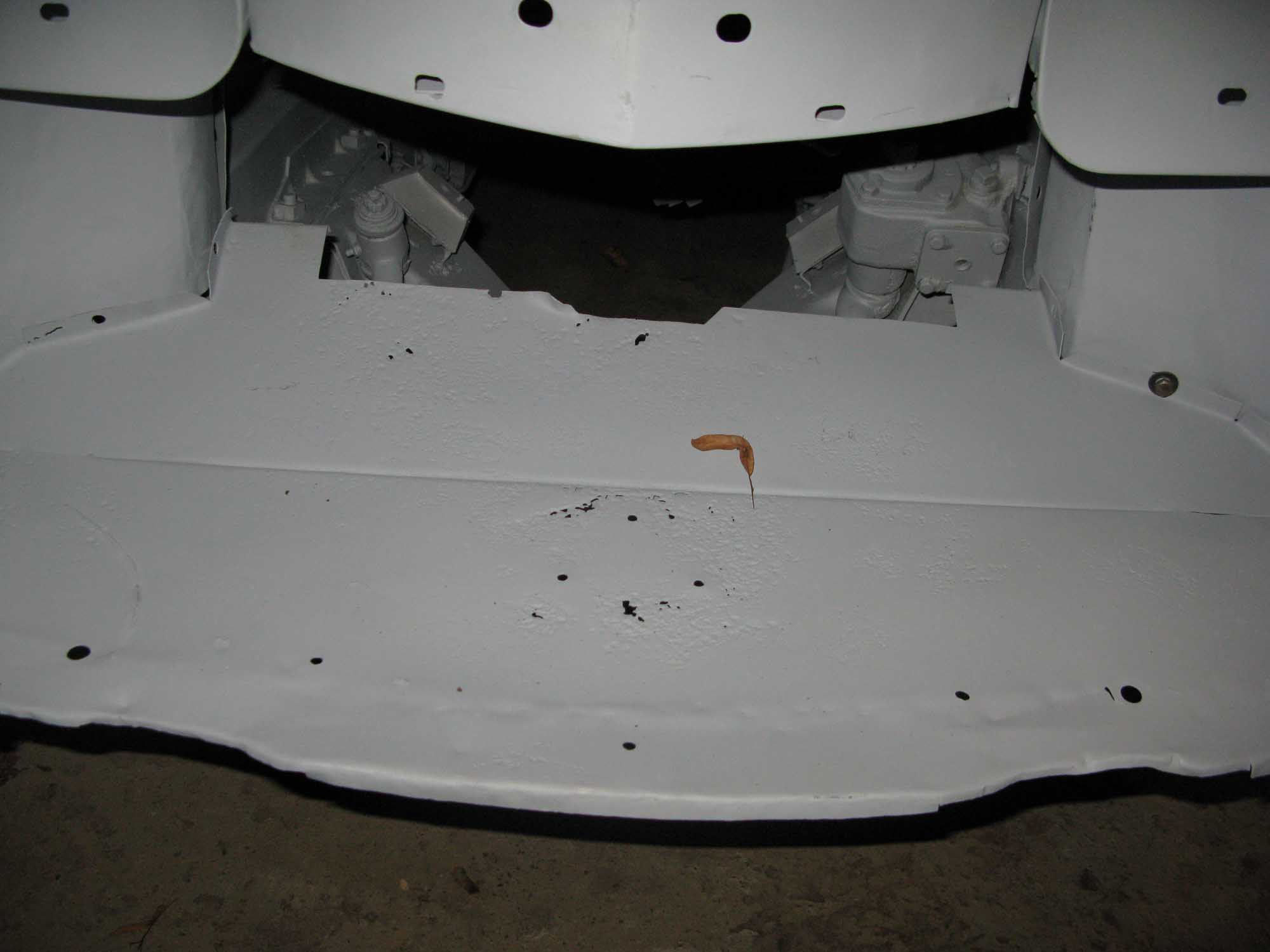

Решил предсобрать машину после пескоструйки, перед передачей ее на сварочные работы, и вот вопрос: 1. правильно -ли наметил морду, всмысле последовательности крепления юбки, крыла и брызговика, или брызговик под крыло заправляется?? 2. что за юбка такая? самодельная чтоль, ? вроде там выштамповка по форме "улыбки" должна быть?? и закладная под ручной завод?? заранее спасибо,

Михаил, спасибо, да и все-таки: правильная-ли последовательность сборки или брызговик под крыло заправляется??? И еще: предложили ободки от победы, ранние - крашенные, это является редкостью и ценностью, или нет?? спасибо,
alex021894
30.08.2007
738
г. Химки МО
Роман, фартук под крыло не заправляется, так что собрали правильно.
По ранним ободкам это интересно. Они все были хромированные, а красились в черный цвет такие же, как наши, ободки только на ранних Газ 69.

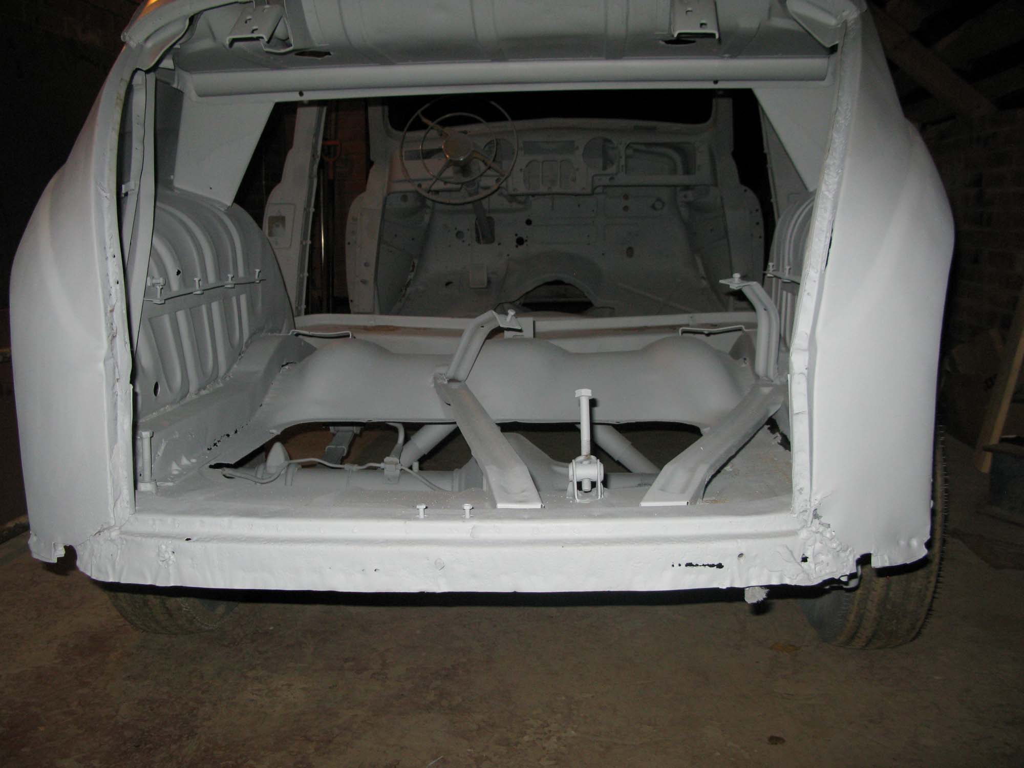

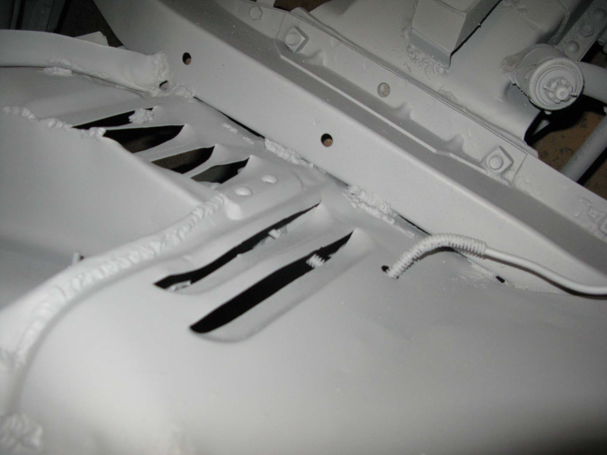

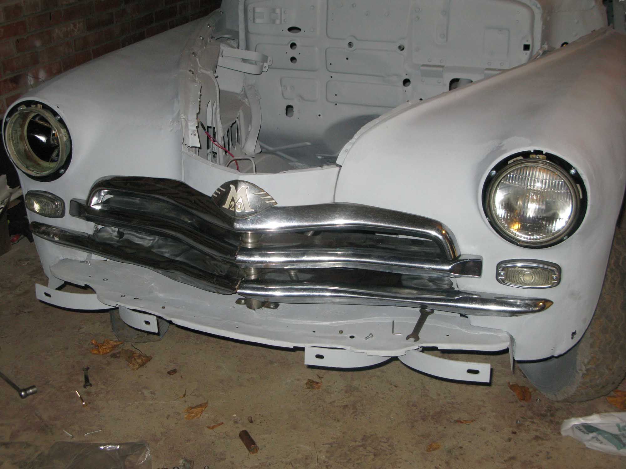

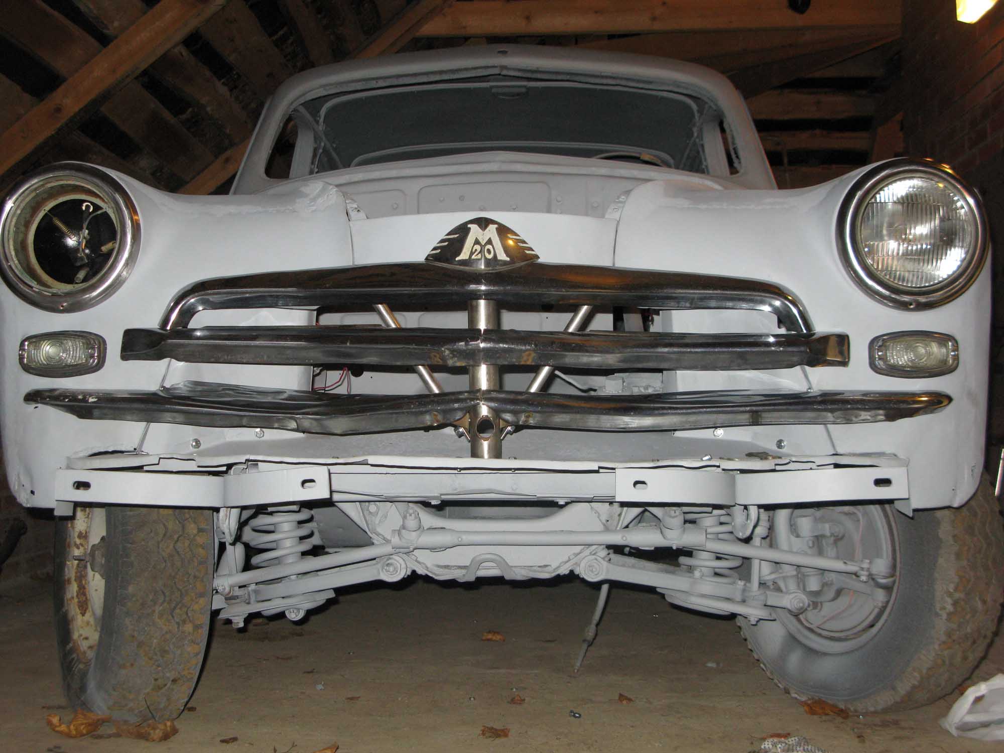

пособирал морду сегодня, становится похожа на себя :)
