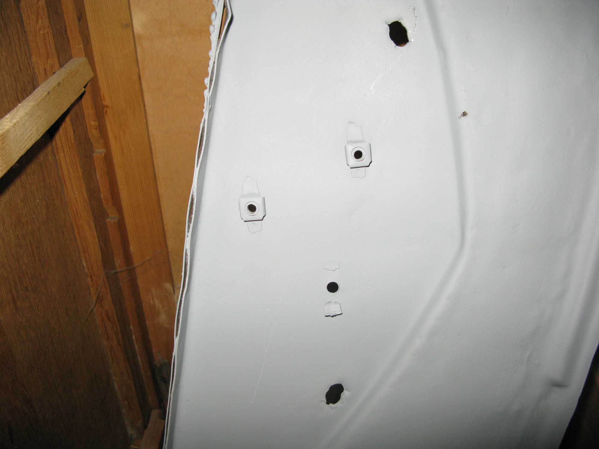

нашел такой фартук, подскажите, кажется со второй серии, да??
alex021894
30.08.2007
738
г. Химки МО
Да, по отверстия крепления этого фартука к каркасу тельняшки можно судить, что этот фартук от второй серии.
10 116
35 023
Фартук скорее от 3-й серии, у 3-хи три гайки под стойку решетки улыбка.Точный ответ может дать фото снизу.

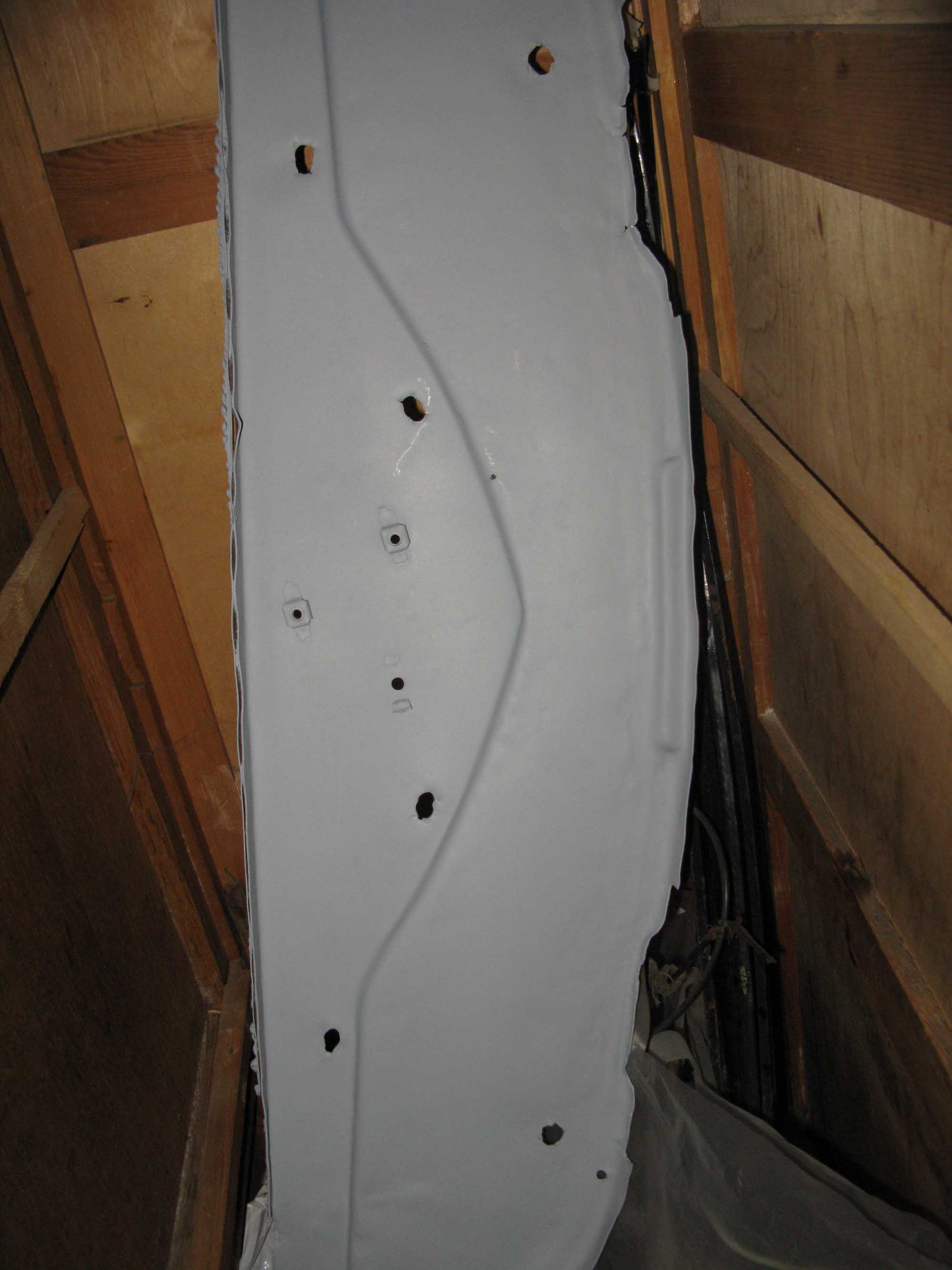

спасибо за ответы, фот фото обратной стороны:
10 116
35 023
Фартук 3-й серии однозначно.
alex021894
30.08.2007
738
г. Химки МО
Да, теперь конечно видно: закладные гайки под центральную стойку присутствуют, как и сказала уважаемый Победовод, а отверстия под каркас тельняшки сделаны кустарно.

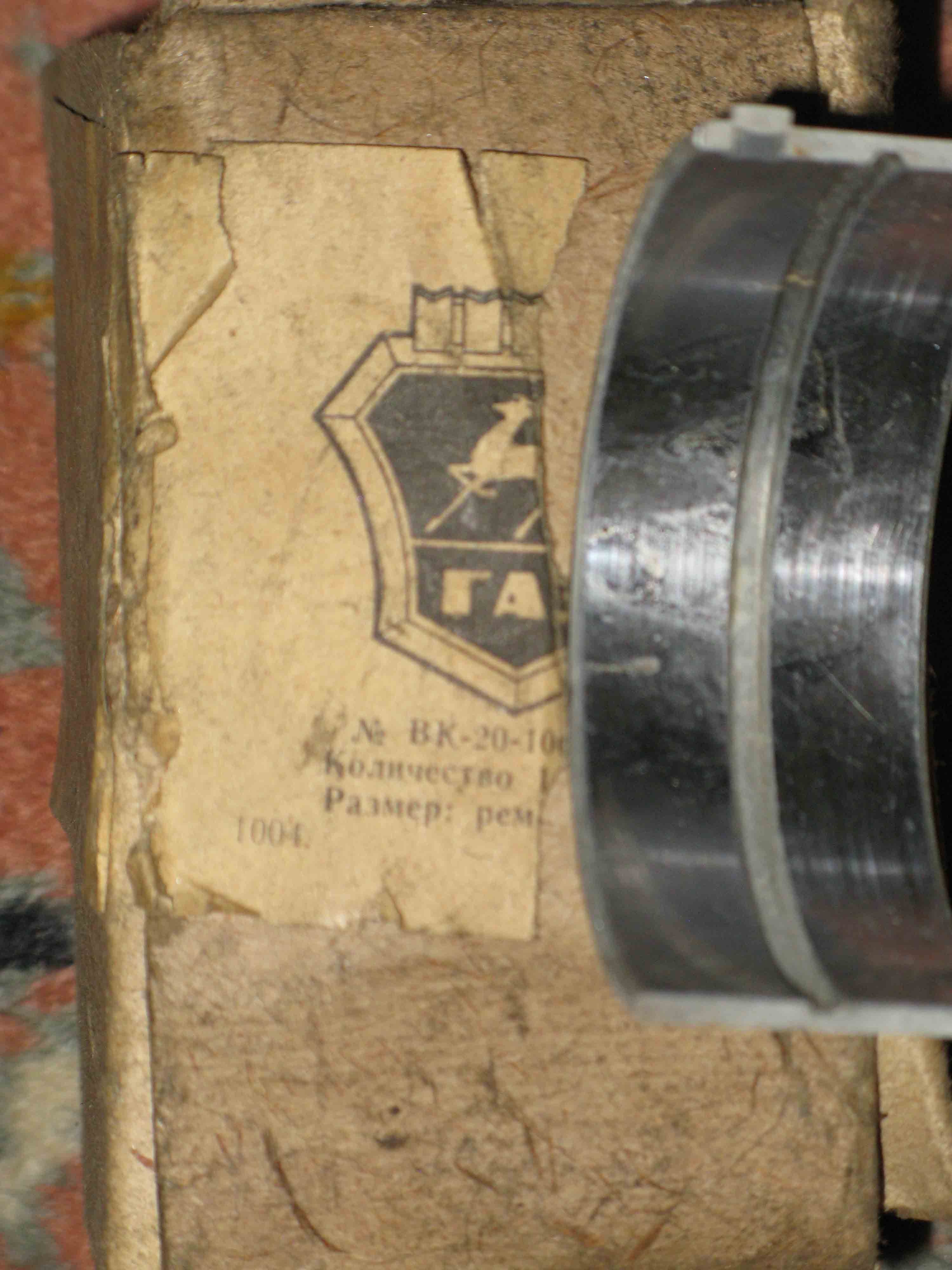

В субботу вечером поехал покупать вкладыши Газ-52, в магазине оказался один комплект, а мне сказали , надо два, в общем не купил, а в воскресенье днем попались наконец-то родные!! В общем закончилась полуторамесячная эпопея!! у меня праздник :)
Как мало человеку надо для счастья... :lol:
igor86
16.09.2010
С-Петербург
Прошу извинить, если вопрос дурацкий,но почему от Газ 52 нужно именно 2 комплекта?
Видимо комплект шатунных и комплект коренных, итого два комплекта получается... вроде.

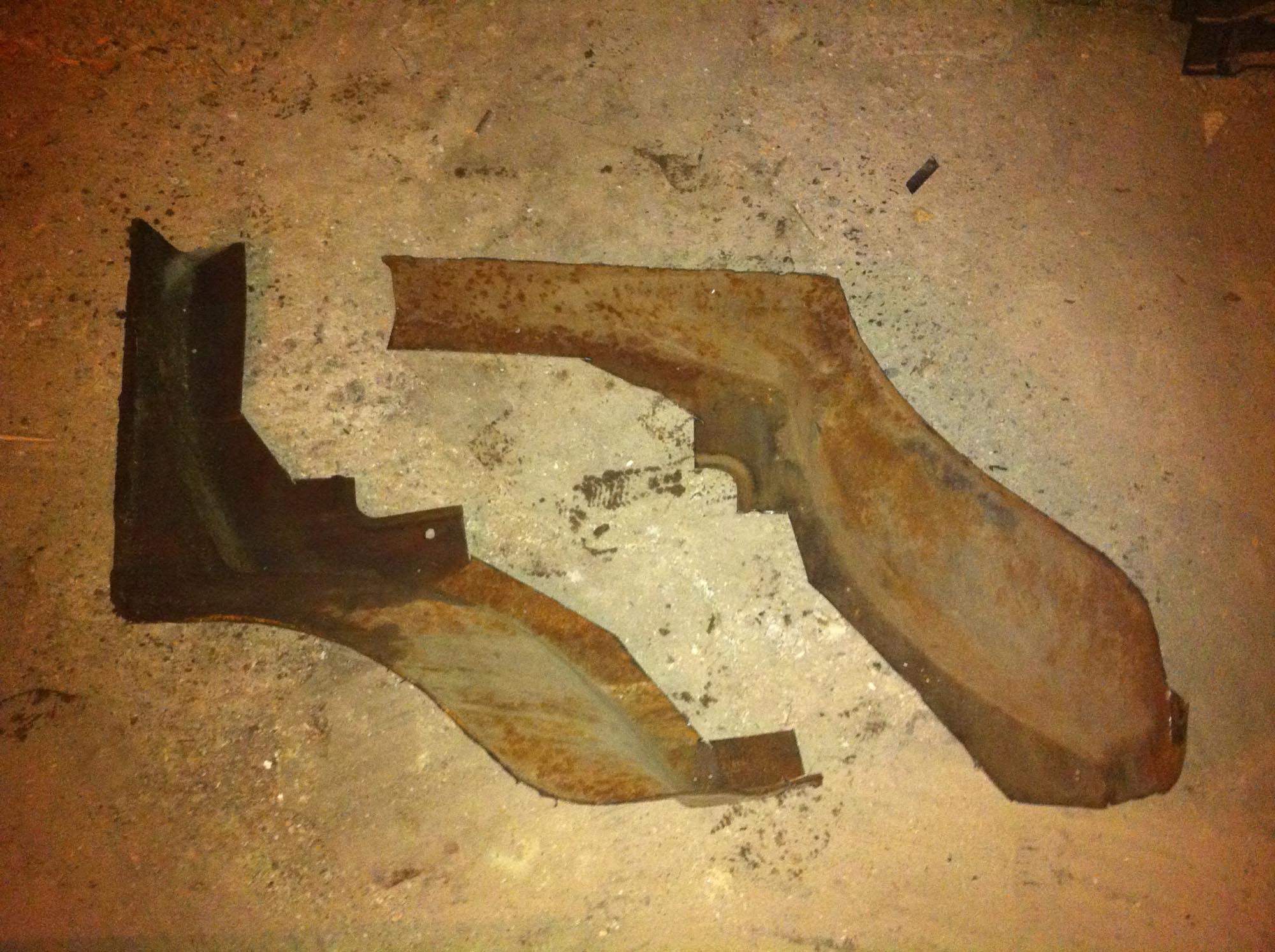

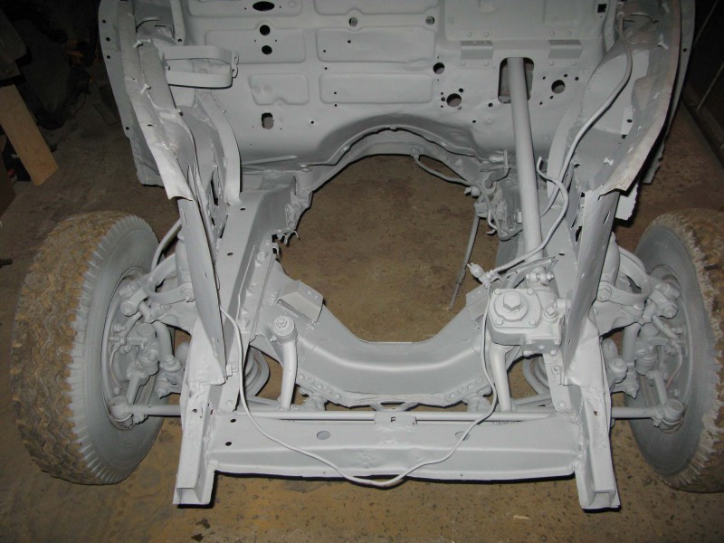

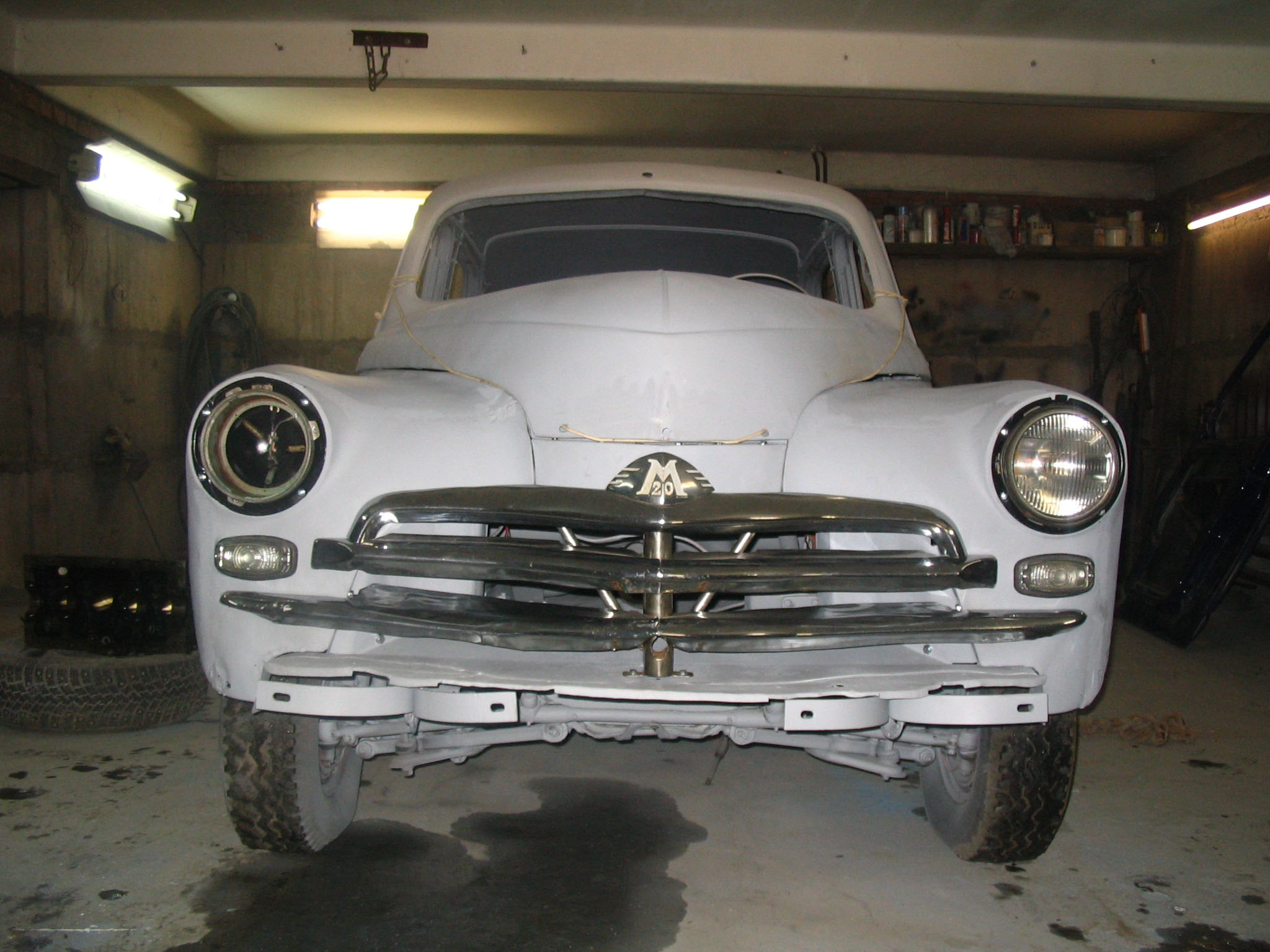

вот и оказалась машина в боксе у кузовщика, хотел спросить, передняя подвеска - нисса, верно? итак, видимо плохо пользуюсь поиском, не нашел, вопрос такой: можно ли ниссовскую подвеску комплектовать победовскими запчастями при переборке?? спасибо,
4 894
1 965
Передняя подвеска НЫС. Перекладина лонжеронов передняя совсем не победовская, брызговики моторные сильно переделаны, по хорошему их надо менять на новые.

Михаил, спасибо, новые моторные брызговики уже приобретены, про переднюю перекладину лонжеронов не знал, спасибо, а можно - ли комплековать эту подвеску победовскими комплектующими при переборке?
10 116
35 023
Комплековать эту подвеску победовскими комплектующими можно,подходит все кроме детальки шляпы.
