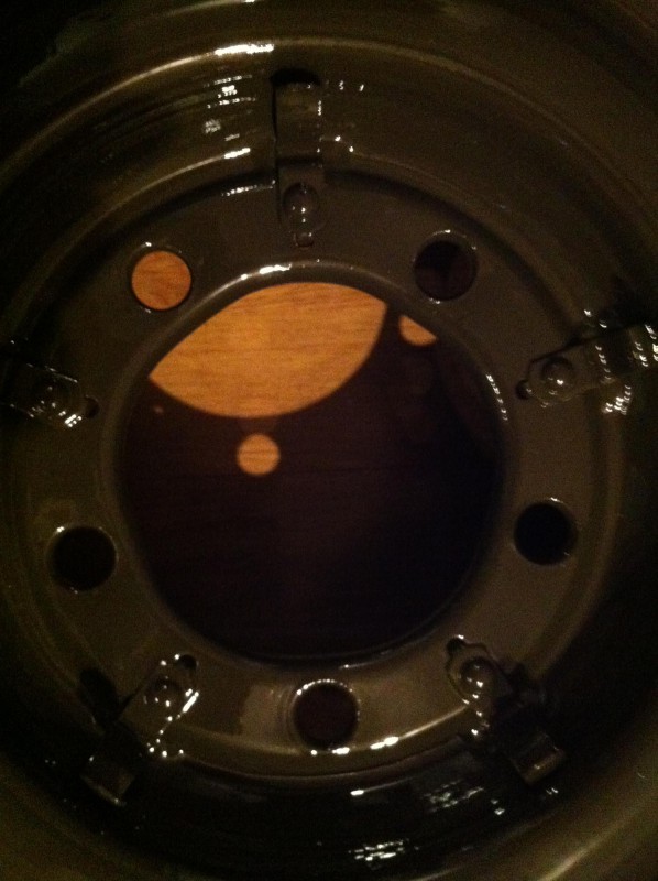

АНДРЕЙ 111 сказал(а):
Роман Тарачков сказал(а):
да, прокатали, надеюсь что хорошо, спасибо, успокоили
проверить еще надо одно, когда будете затягивать посмотрите гайки диск прижимают или упираются в барабан если упираются и диск не затягивают меняйте диски или точите гайки с большим конусом.
Я у стандартных гаек на наждаке конус стачивал пока гайка не переставала упираться в барабан :D
ну можно и так хотя бывает что гайка просто уже в диск проваливается.
Тогда уж на "Победу" можно и диски другие поискать :D Гайки придётся точить из бОльшего шестигранника, значит нужен другой балонный ключ...
Мне в итоге пришлось приварить шайбы, так как найти хорошие диски для ГАЗ-67 не так уж и просто :oops: :cry:

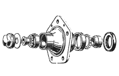

не может быть ничего общего? мож диски под ступицу до 51-го года? :roll:
это прям Эмовская ступица...

посмотрел раздел"изменение конструкции" на gaz 20 spb, там говорят, что до 51 г ступица 5-и конечная
Какая разница какая ступица, барабан-то всегда был круглый :)

На фото диска так называемый "знак качества"! Возникает от перетяжки гаек. Встречается на всех Волгах и Победах.
я уже писал про это...
А я уже устал про это писать... :?

по фото даже видно что отверстия разбиты или кажется :) .

Роман нормальные колёса, дырки не ушатаны, на 98% машин такие, а на остальных 2% стоят диски Жук\Нисса или новые колёса :wink:
колеса может и нормальные :D но по фото судить трудно. соглашусь с тем что у многих отверстия разбиты.

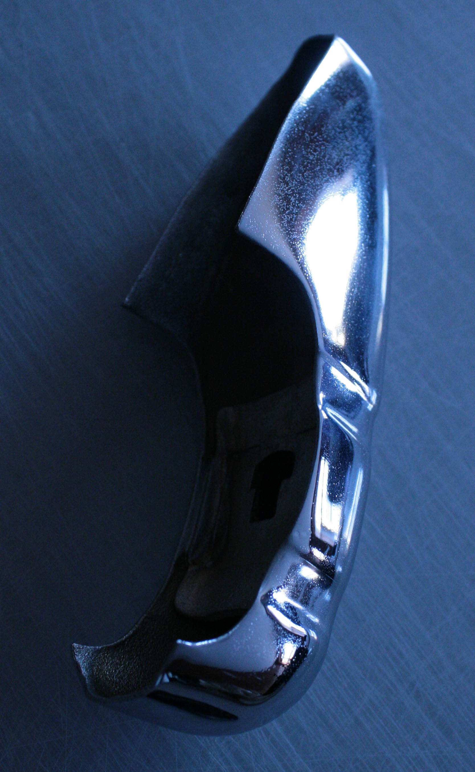

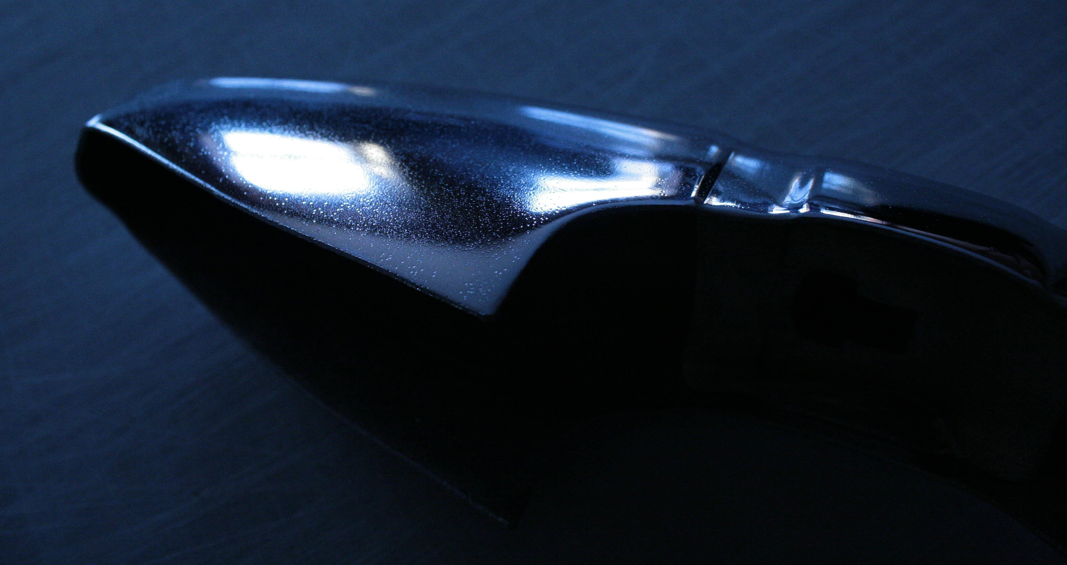

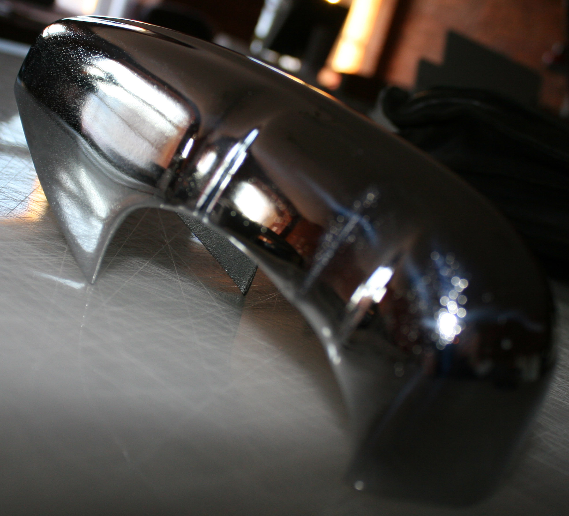

вобщем, получил клыки. сначала песочил, потом шкурил разного калибра шкуркой, вплоть до нулевки на бумажной основе, потом отдал по знакомству в хром. было мнение, что если качественно подготовить деталь, можно обойтись без промежуточных полировок. клыки были отшкурены идеально, как зеркало, результат показал , что всетаки без промежуточных полировок не обойтись, видимо. в общем, пользуйтесь услугами профессионалов, сэкономить видимо не удастся, у меня по крайней мере не вышло
либо при "зеркальном" вышкуривании были забиты продуктами шлифовки и нивидимы до поры до времени глазу поры в металле, либо не шлифовали медь, а могли и неправильный режим дать при хромировке.
Я так думаю, эти ступицы перешли с 11-73, но от "Эмовских" они отличаются хотя бы размером подшипников.... :cry:

шкурил точно хорошо, поры не могло забить, при большом кол-ве света делал, если были, то только небольшие риски, раковин не было точно забитых, а в кислоту слишком сильную могли кинуть, что разъело так, или концентрация всегда одна?
