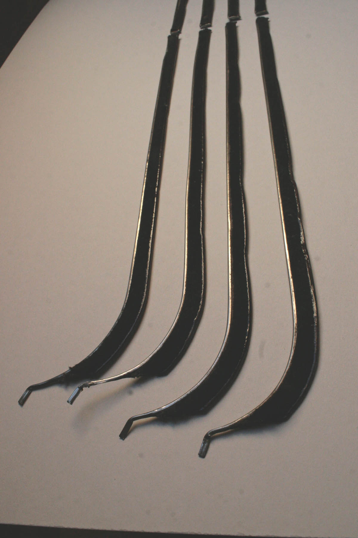

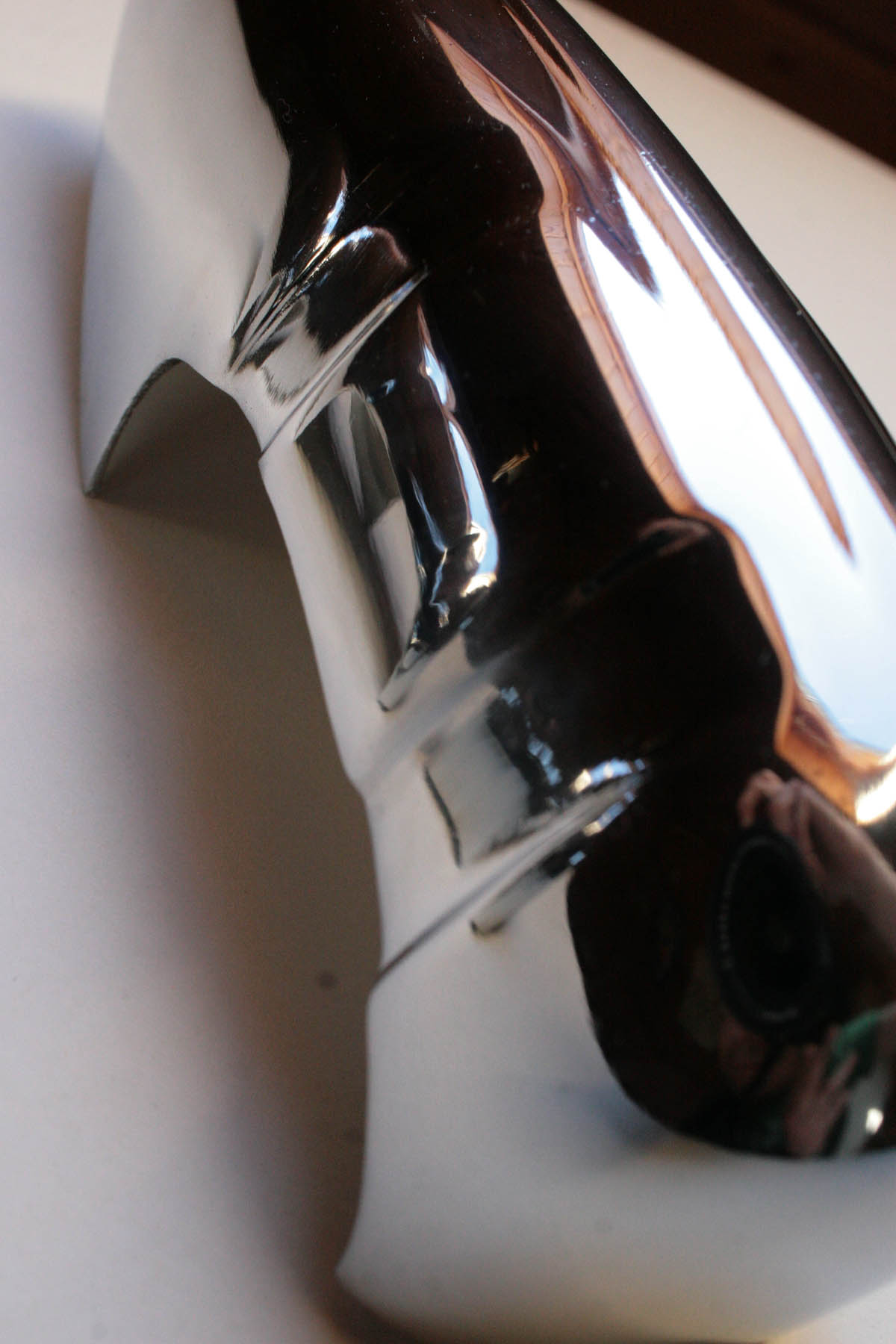

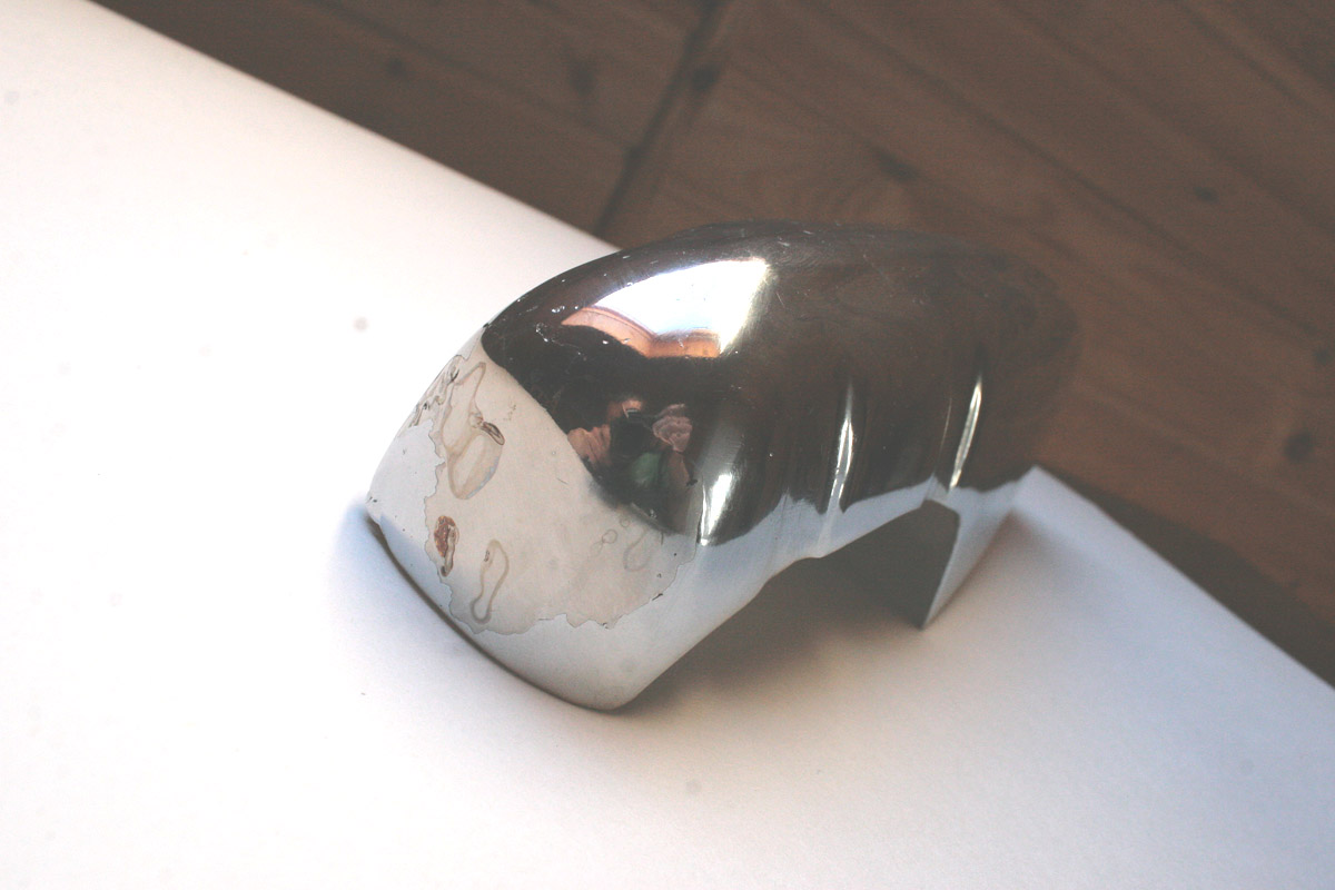

хром мог "вскипеть", есть такой дефект, но все же нет фото готовой поверхности перед отдачей?

а в кислоту слишком сильную могли кинуть, что разъело так, или концентрация всегда одна?
Слишком сильная кислота снижает коррозионную активность поверхности, т. е. пассивирует ее.Хром мог вскипеть,если не снять хорошо старый хром.Фото перед отдачей выяснить возможную причину появления данных раковин.

Роман, гальваник просто не умеет работать с декоративными покрытиями. Тут проблема не в подготовке, на фото банальный питтинг - дефект покрытия. Плюс ток сильный дали, по краям деталь сожгли (белый налёт в углах)
А без промежуточной полировки можно обойтись, если есть специализированные электролиты, но качество всегда будет хуже.

Владимир, как всегда, огромное спасибо, без вас проект бы заглох.
Дмитрий, спасибо за разъяснения, человек забрал клыки на переделку, может со второго раза получится,

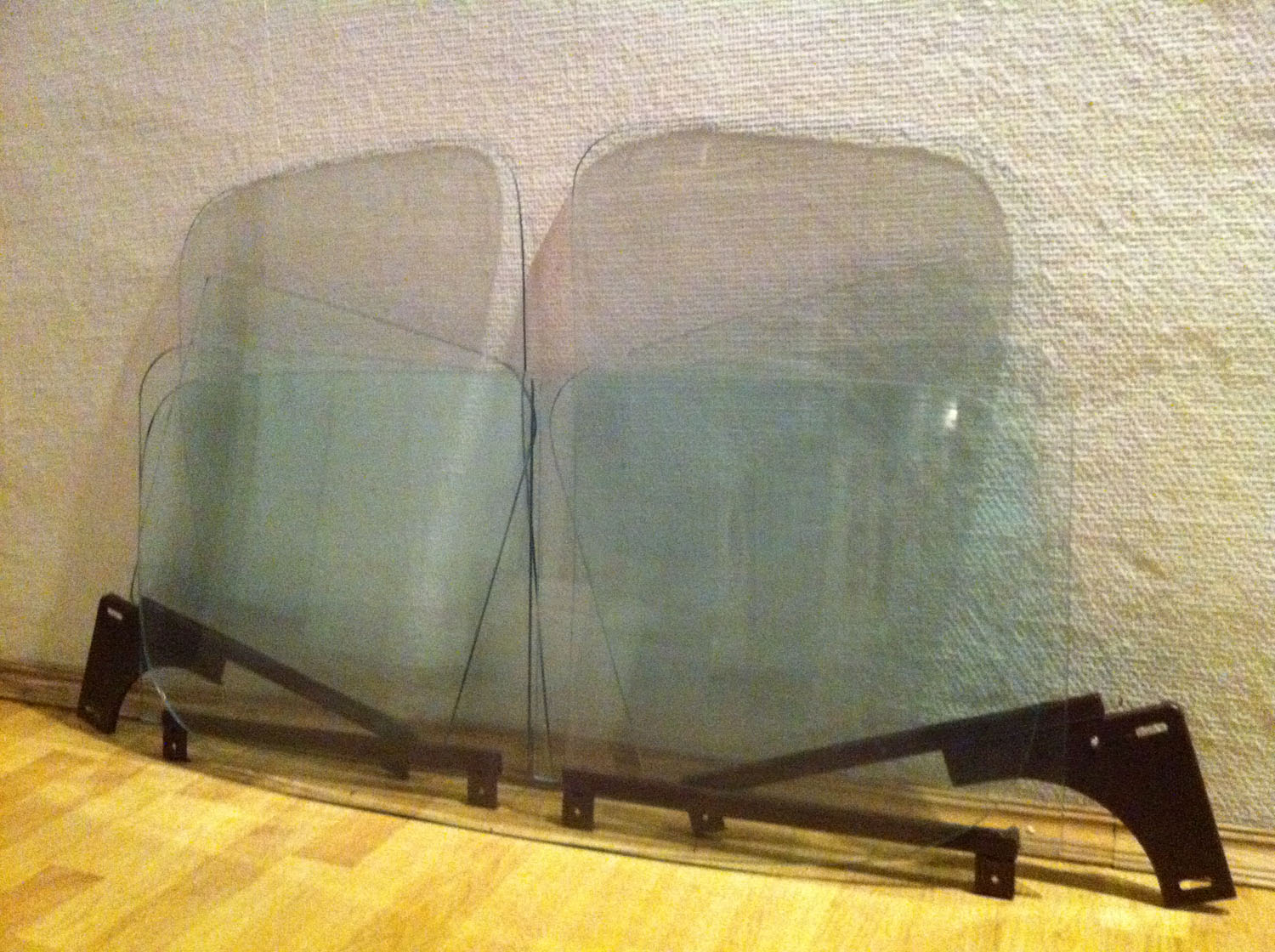

привел в порядок комплект стекол, были в земле, мхе, накипном лишайнике :) за годы стояния машины на улице. железные закладные хлопьями шелушились. все отшкурено, загрунтовано, дважды окрашено. мелочь, а приятно
АлексейРиО
04.02.2006
1 710
Красиво, конечно, но чем и как царапинки со стёкол убирали?
Сомневаюсь, чтоб на машинку, перед тем как забросить, новые стёкла поставили.

царапинки оставлены как дань ушедшей эпохи, и будут являть собой патину времени :)

Ясно, для себя всёже склоняюсь к покупке триплекса на перед и зад + новодельный сталенит в двери в К.И.
Мойша
14.09.2010
578
15
Брал стёкла в К.И качество нормальное только немного тоньше оригинала

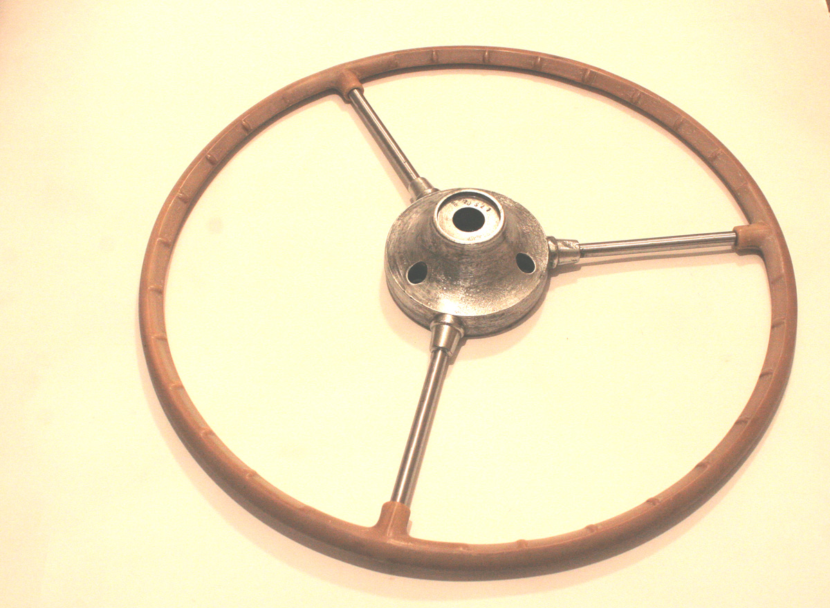

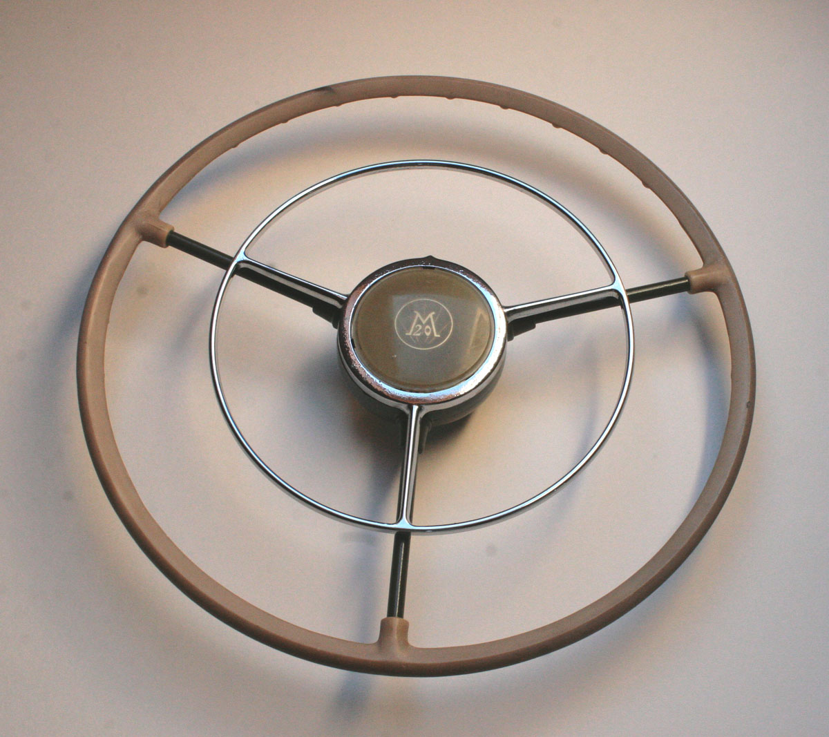

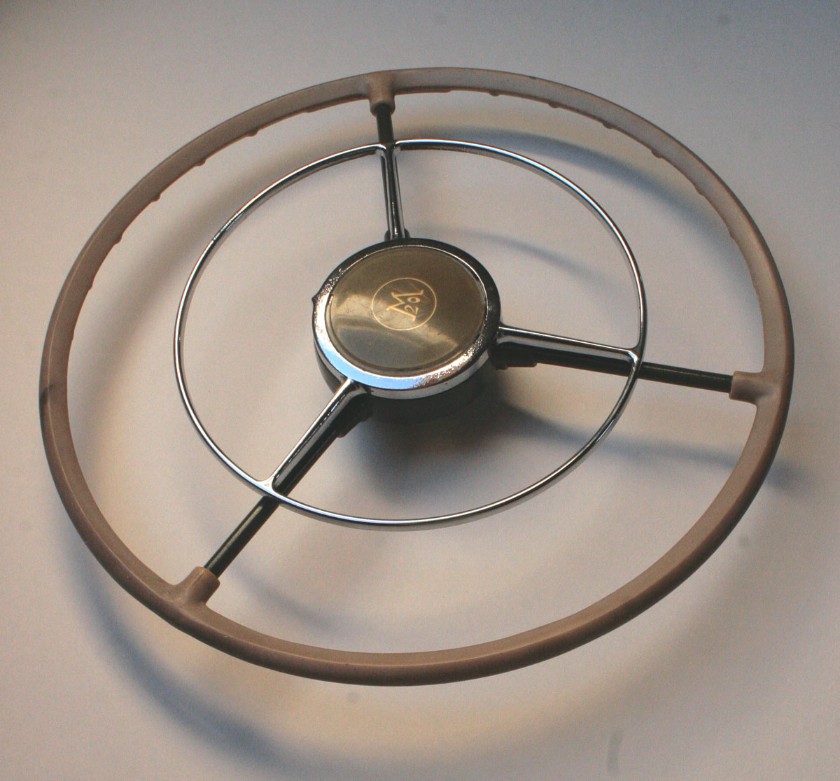

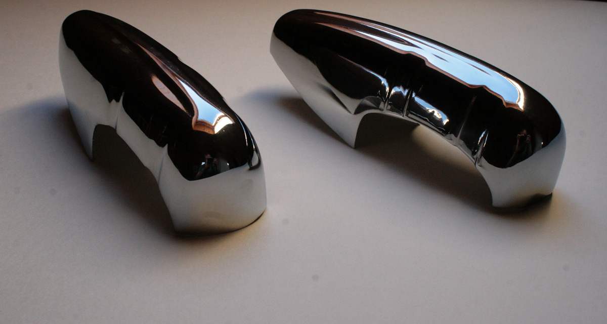

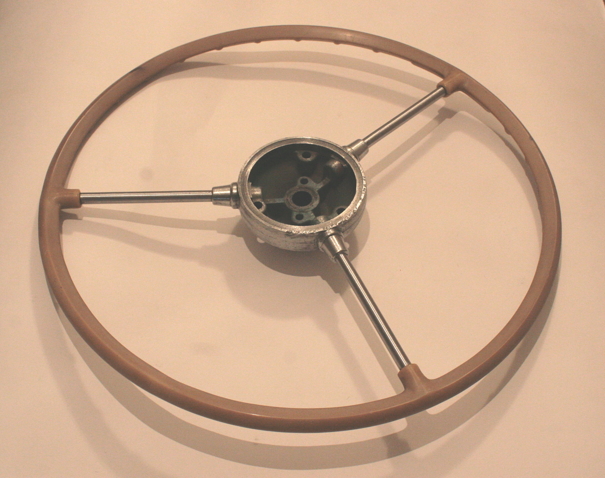

привел в порядок руль, весь пластик был в прыщах по всей поверхности, грубая шкурка, мелкая шкурка+циклевание канцелярским ножом и мелкая шкурка.не идеал, но на данном этапе меня устраивает.
переделали клыки, два получилось хорошо, два еще хуже, чем было до переделки. на одном клыке на хроме трещина, и подцепив ее, сшелушилось пол клыка.
ну и подклеил почистил бархотки

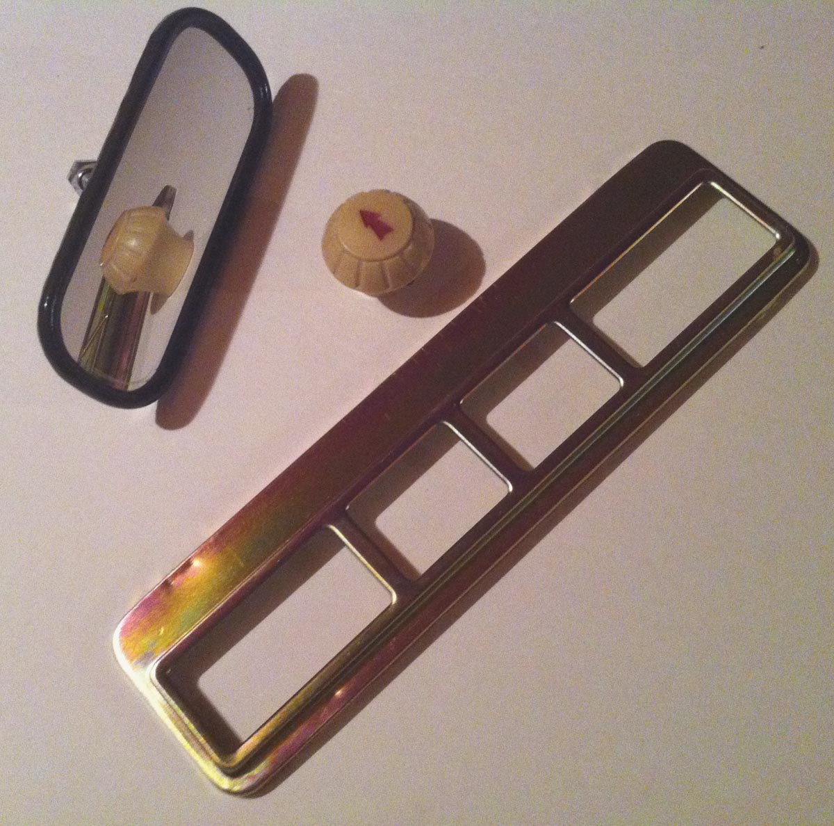

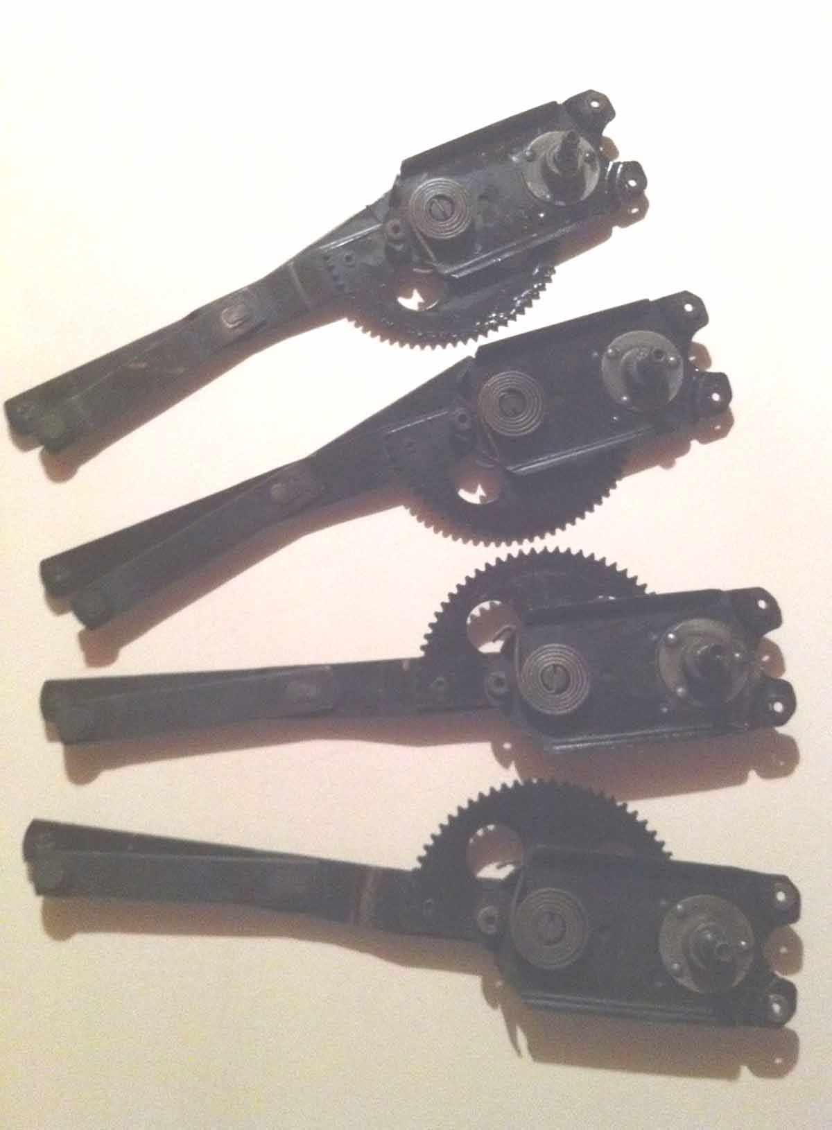

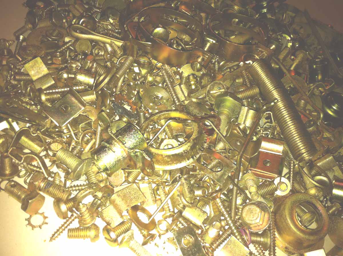

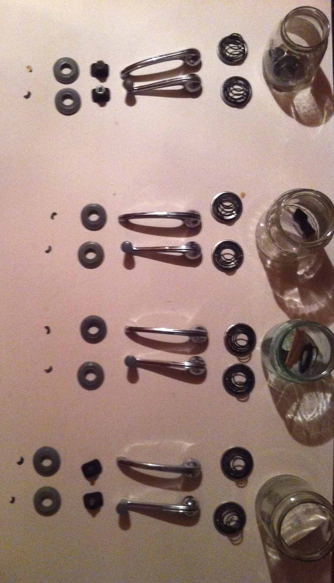

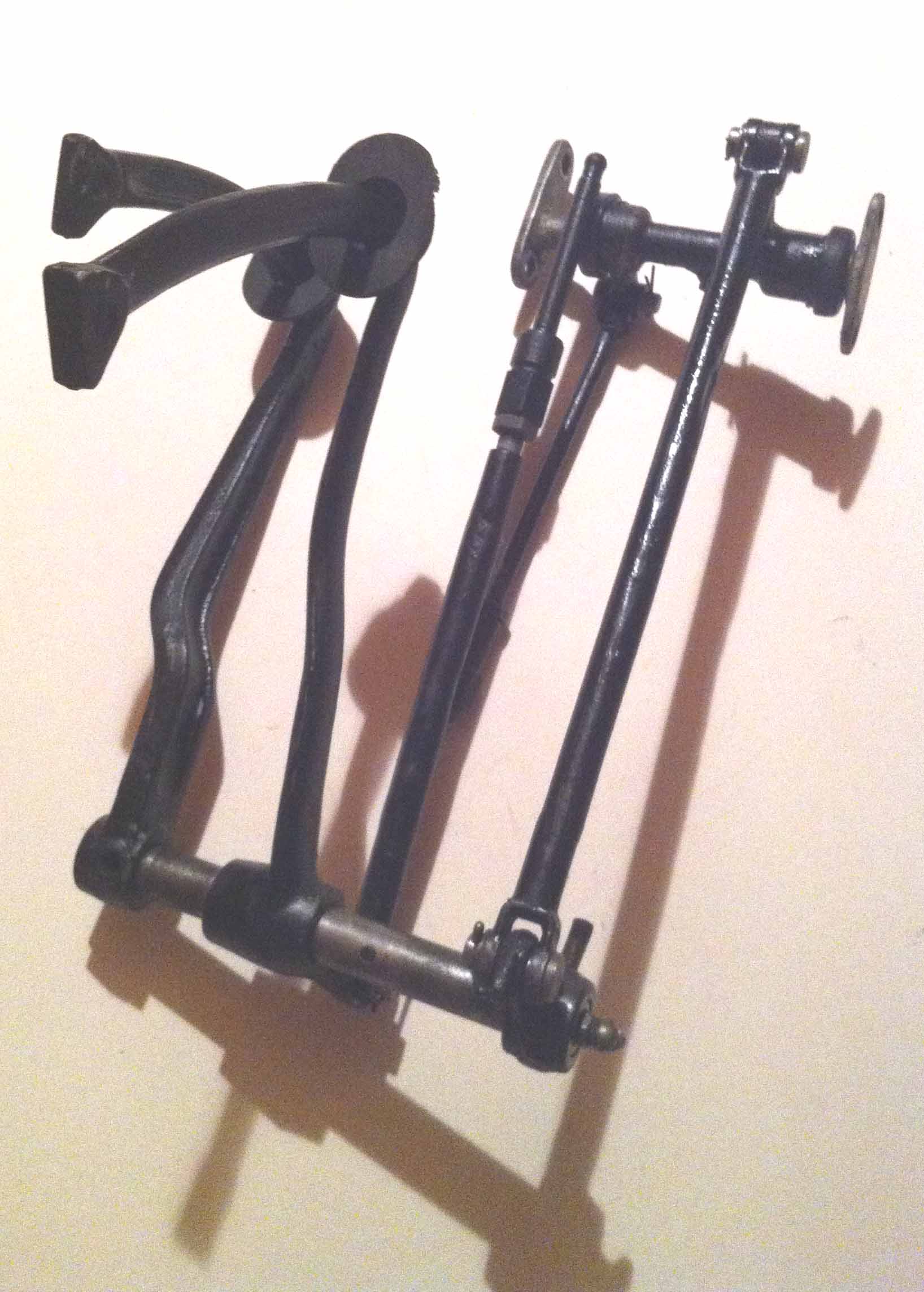

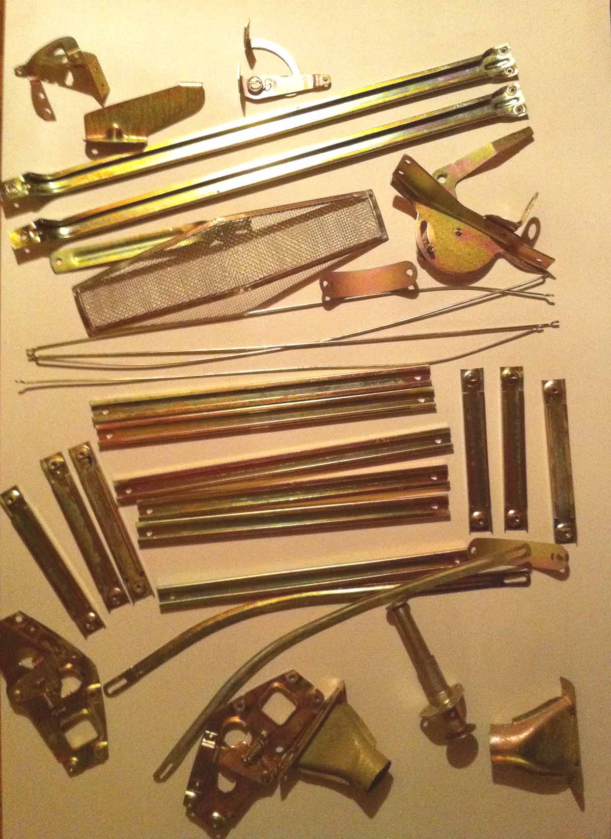

Сделано еще несколько шагов на пути к победе:
- капитально отремонтирован педальный узел(в очередной раз спасибо Владимиру "vovan")
- комплект дверной фурнитуры пополнен недостающими элементами(спасибо "sanay 87")
- механизмы стеклоподъемников собраны из 2х комплектов(все войлочные ролики присутствуют, все работает) почищено, смазано
- и цинкование - это сила(детали были очень ужасные).
