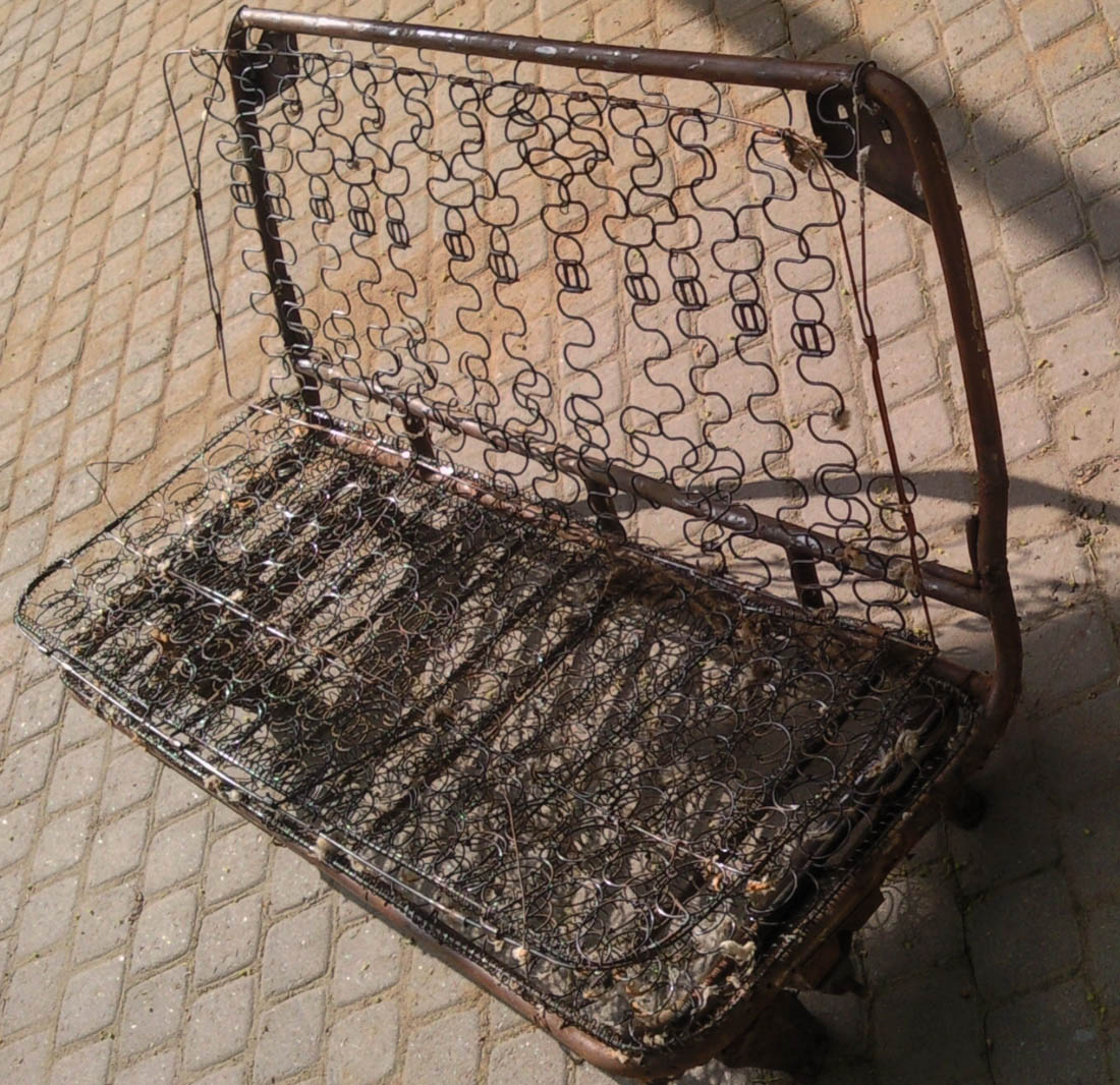

вчера выпотрошил имеющийся диван, вопрос - он победовский? интересно, у меня еще есть диван но у него отрезана спинка, у этого тоже переварена, причем очень похабно, спинки ломались?
и еще - некоторые пружины спинки сломаны, если их заварить, будет уже не то(св- ва пружинистости:)) или можно подварить?

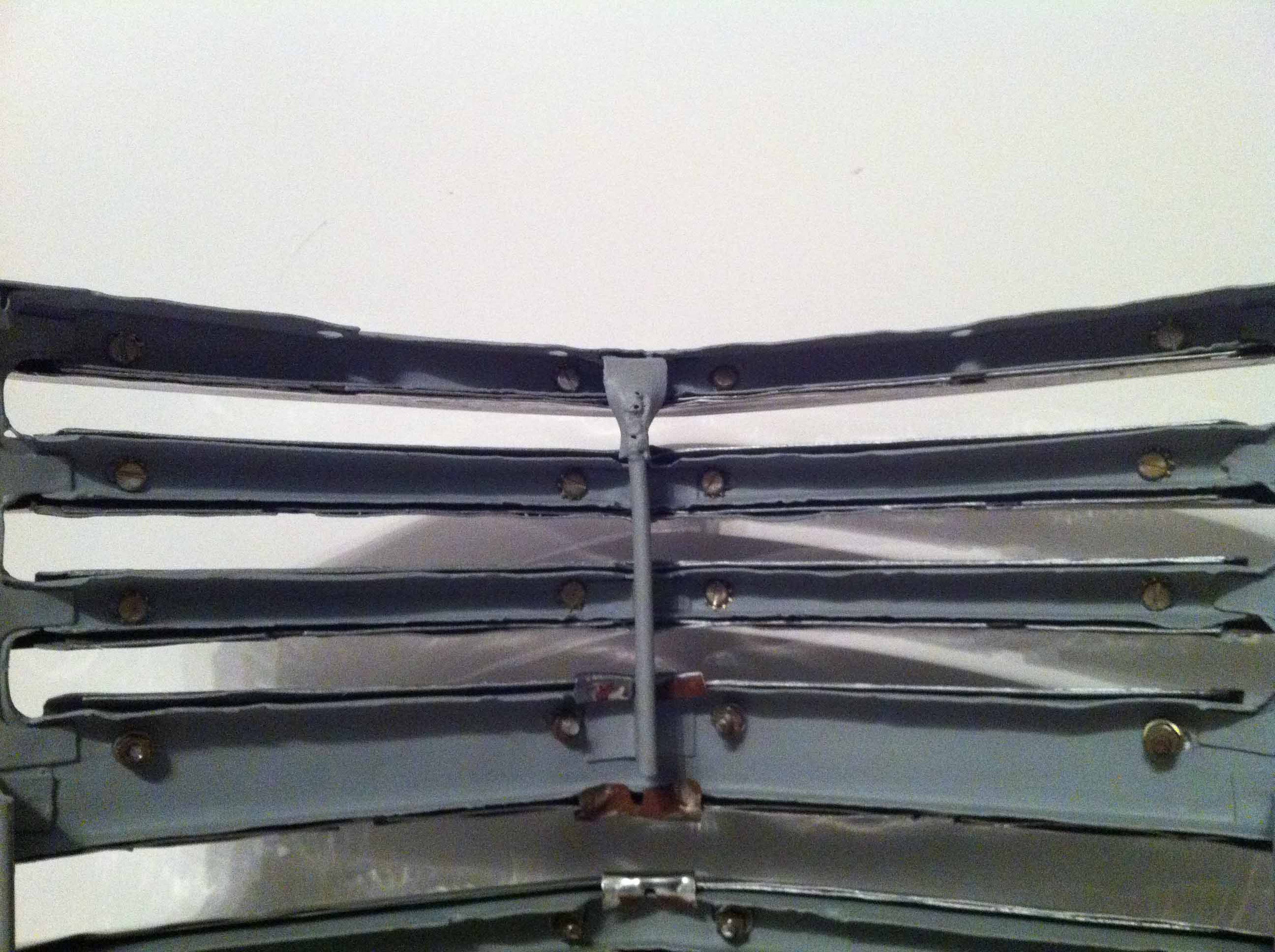

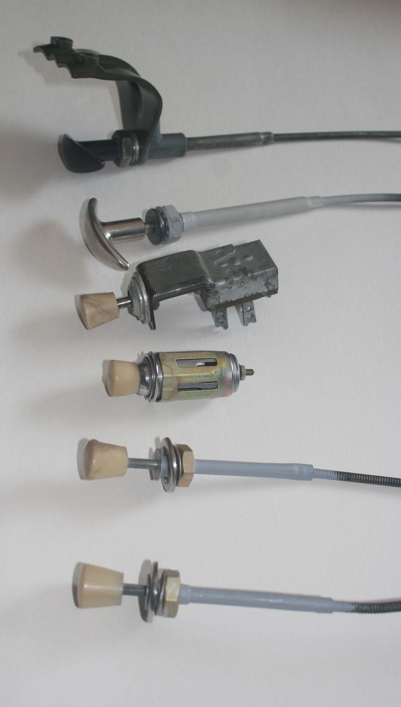

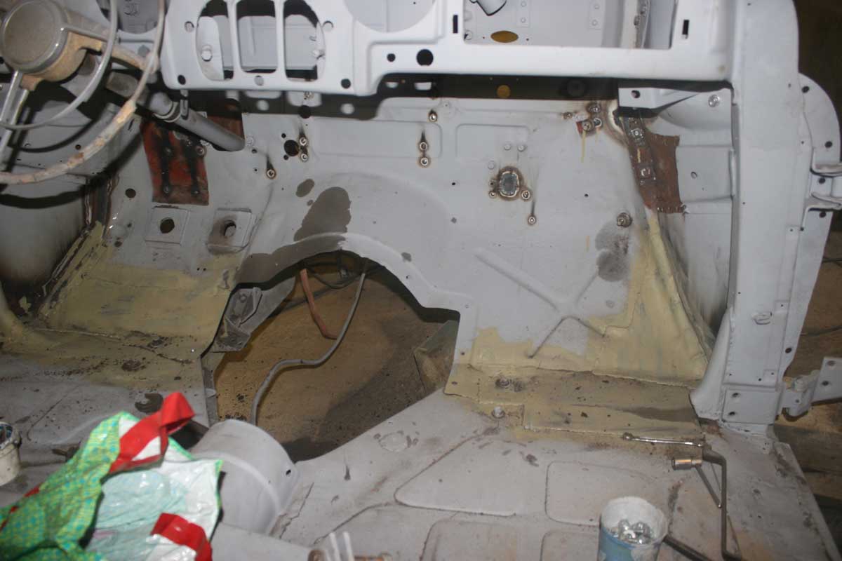

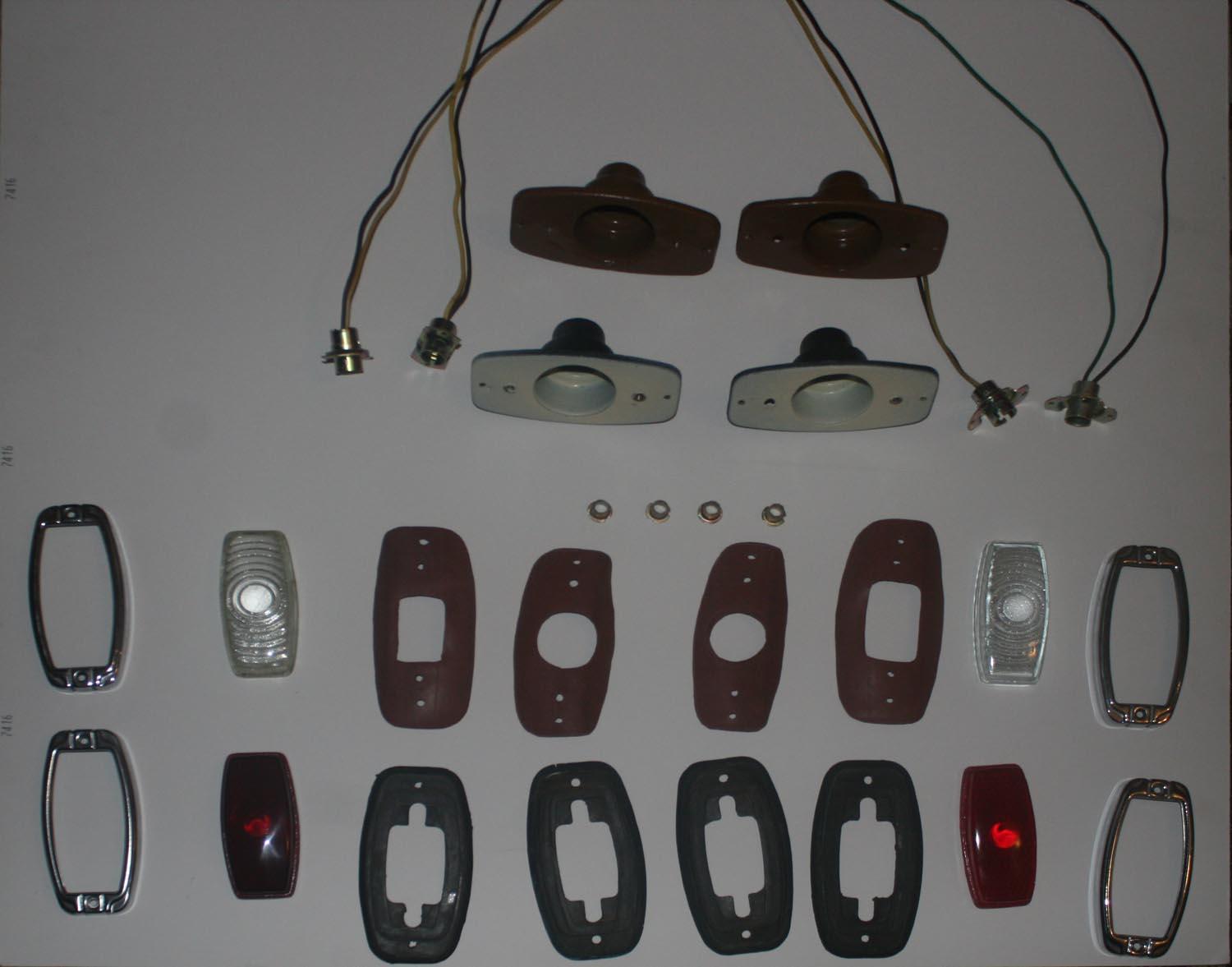

небольшое продвижение:
- приобретены новые фары всборе
- восстановлен комплект подфарников(корпуса: пескоструй - грунт - окраска, патроны лампочек - цинкование, стекла, ободки - новые )
- приобретены и преведены впорядок троса управления жалюзи, открывание капота и т д

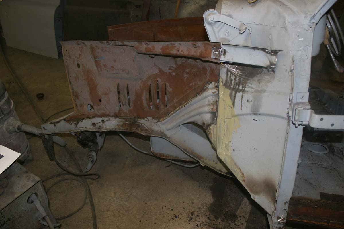

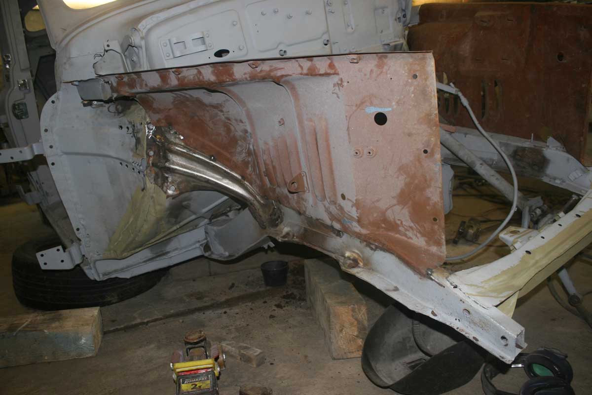

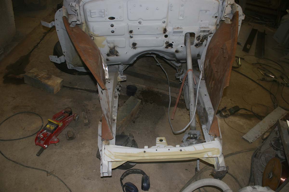

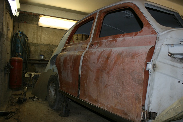

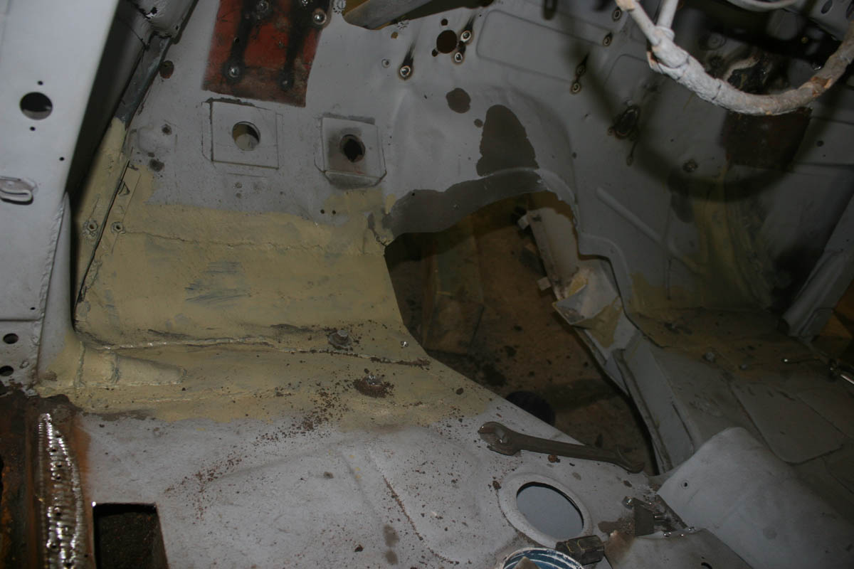

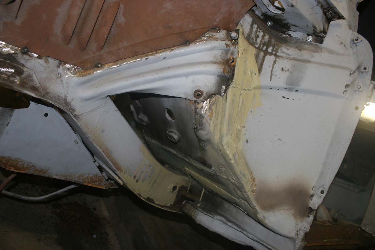

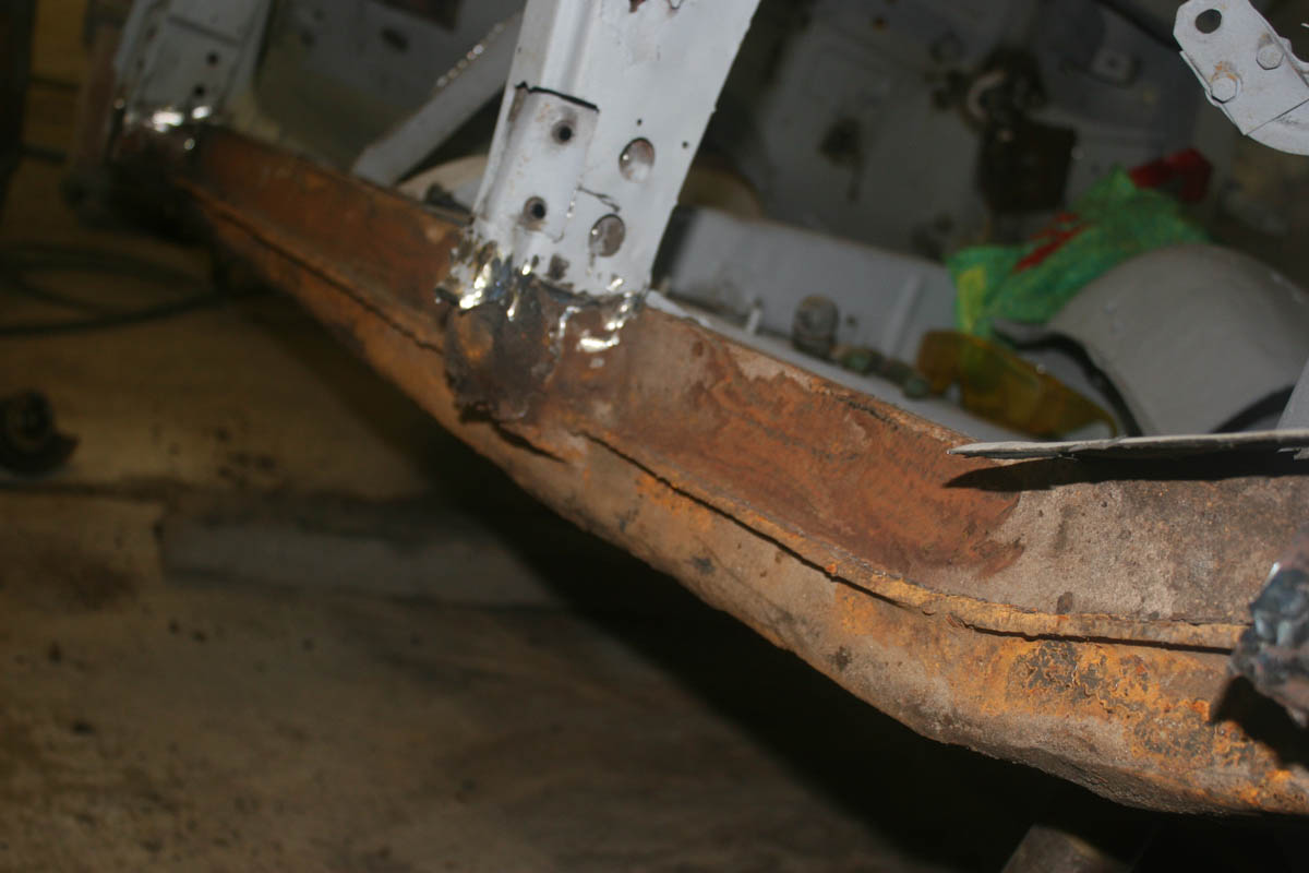

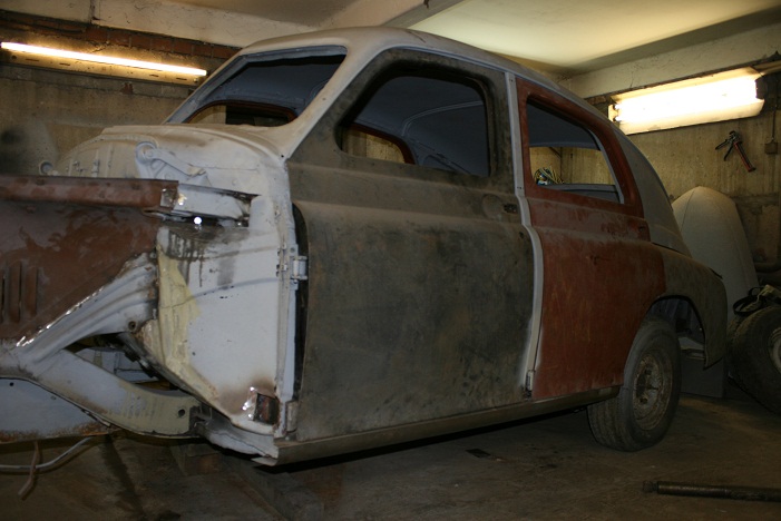

спасибо за отзывы, итак очередной выпуск фотожурнала приурочен к 3.5 - месячному пребыванию машины у кузовщика. наконец то я дозвонился и доехал туда :) вот что за это время сделано.

вопрос: подрамник крепится болтами к моторному щиту через подкосы брызговиков двигателя. эти болты должны иметь закладные квадратные гайки в стальном кармане с внутренней стороны моторного щита? или это просто гайки?
4 883
1 909
От откосов к передним стойкам идет усилитель, болты крепления откосов выходят внутрь этого услителя, и без закладных никак не обойдешься. В твоем случае, усилитель частично срезан. Но гайки следует приварить, по мануалу эти болты необходимо время от времени подтягивать.
Роман Тарачков
25.01.2011
825
6
спасибо, Павел и Михаил, сегодня приобрел усилители в хорошем состоянии, а также закладные квадратные гайки в металлическом кармане, а на обратном пути встретил такую машину, что за марка, бмв?

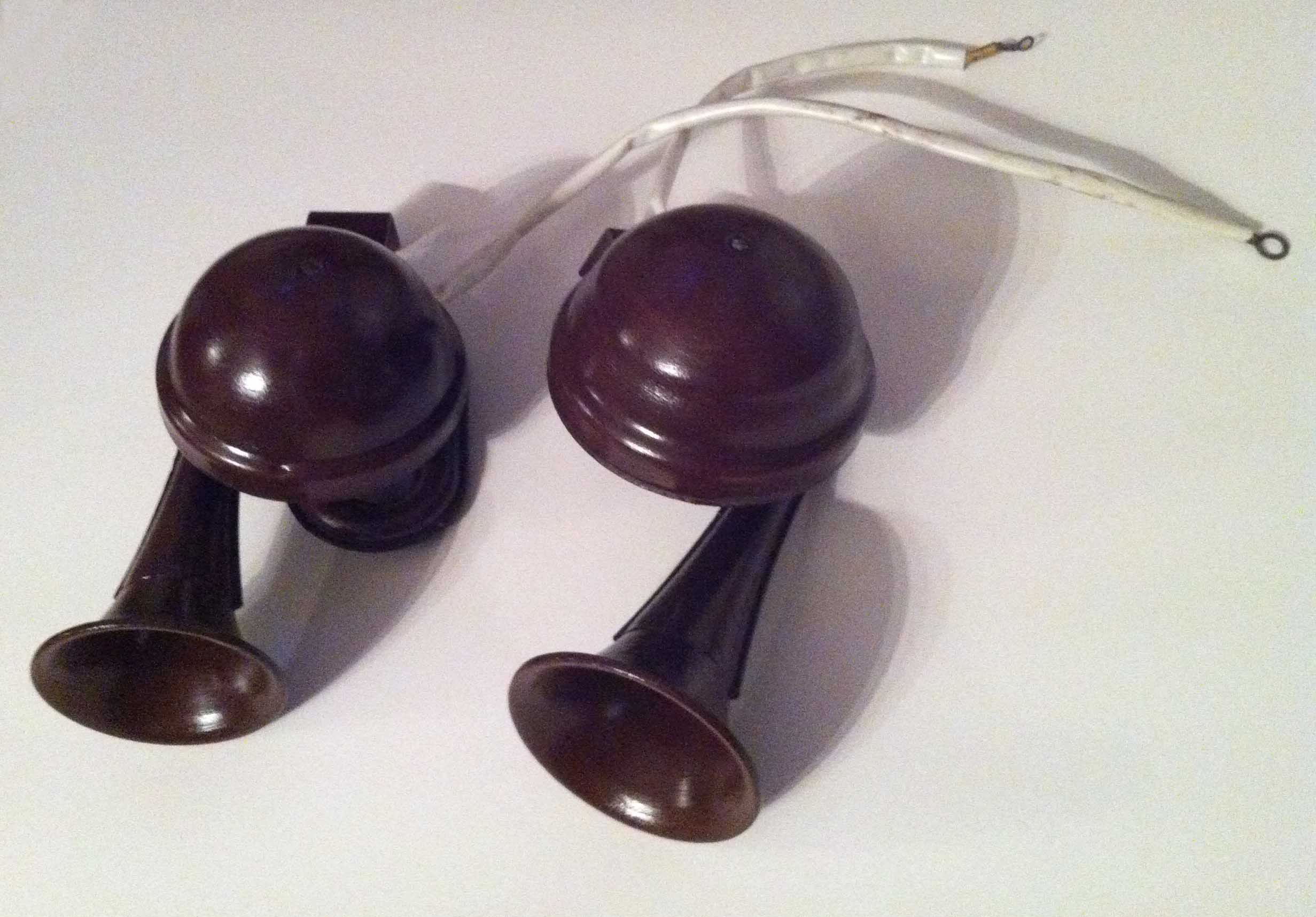

тельняшка + гудки. закладные тельняшки со шпильками пескоструились, + окраска, огрызки срезались , высверливались, + нарезка резьбы. все саморезы и шайбочки оцинкованы, за подварку каркаса спасибо Владимиру "vovan"

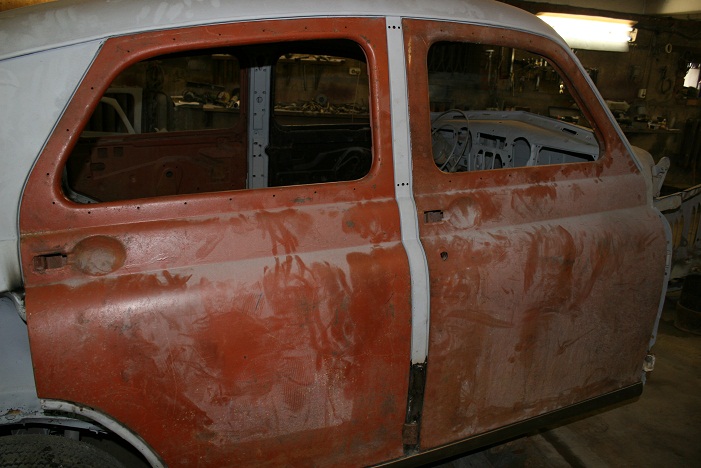

такое вот продвижение
psixoz
14.03.2009
1 988
195
Ох, сколько же тут работы... Процесс идет и это главное! Двери стоят отлично, мне нравится. К следующему сезону уже поедет?
