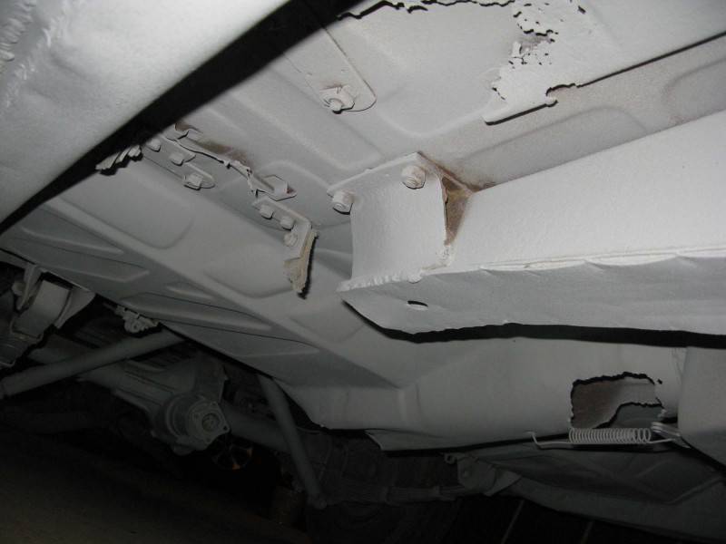

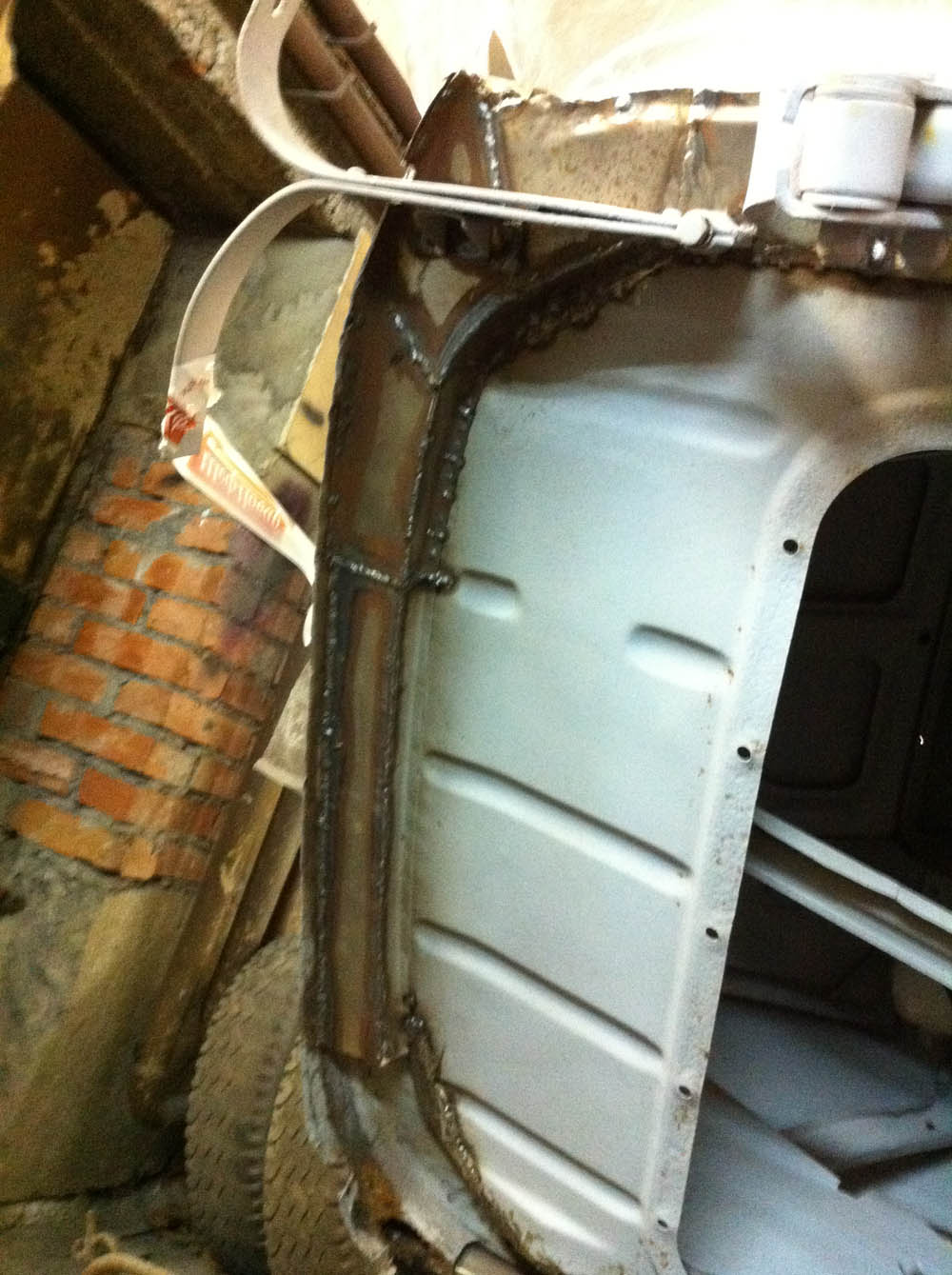

здравствуйте, подскажите, для чего могли вырезать в тунеле за ручником эту квадратную дырку, есть желание ее заварить, спасибо
4 870
1 822
Возможно для установки подвесного подшипника кардана
Роман Тарачков
25.01.2011
825
6
Михаил, Павел, спасибо
vovan
07.04.2007
1 964
938
там стояла 24 коробка хвостовик коробки уходит в тоннель это отверстие что бы вставить переднюю часть кардана в коробку
Николаев
18.03.2010
1 484
Ярославль
Эта версия мне кажется более правдоподобной, ибо стоит у меня подвесной подшипник на машине, и тонель при этом не резан таким образом

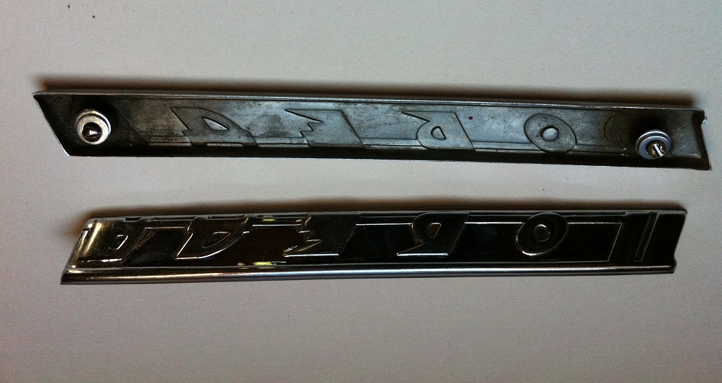

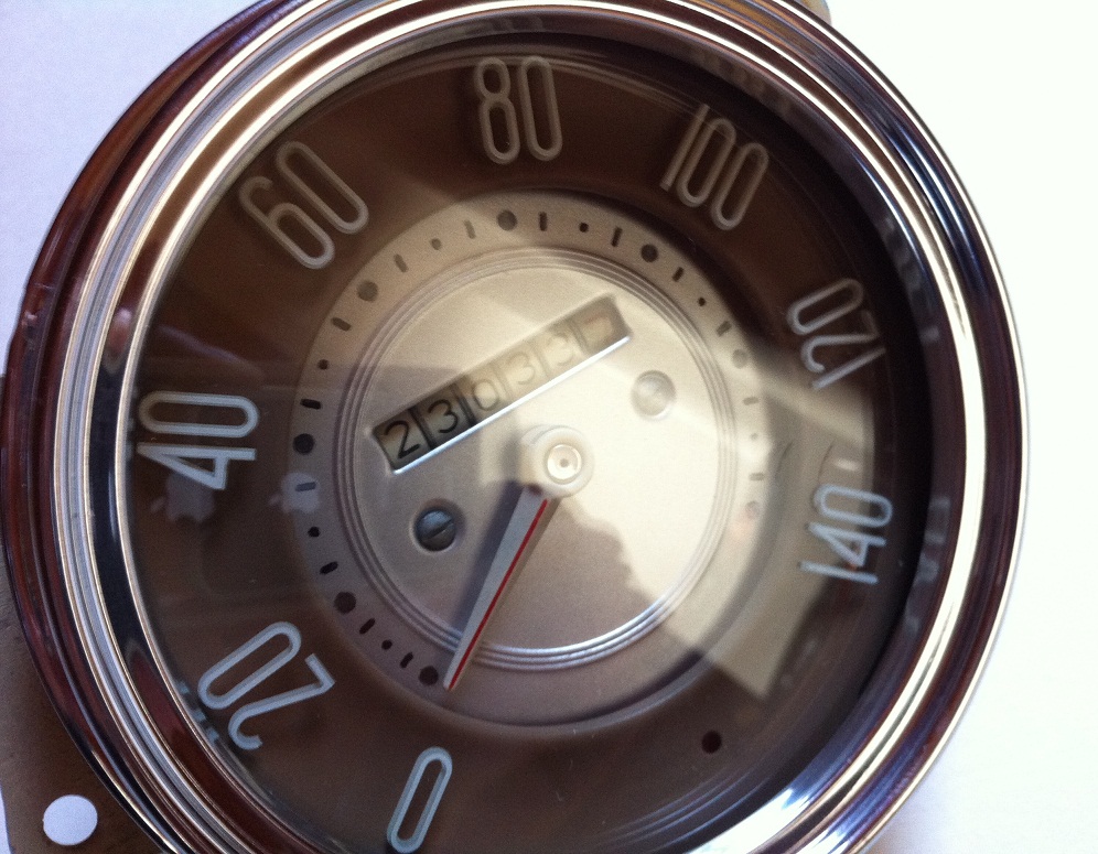

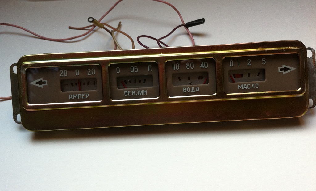

еще несколько деталек в копилку:
-Опускные стойки разобраны, отшкурены и покрашены+новые желобки
-Шильдики-обломанные шпильки высверлены, нарезана резьба и вкручены винты
-Приборы - спасибо Михаилу SMV за некоторые комплектующие и Дмитрию Dimaskes за перехром спидометра

спасибо,Саш, кстати спидометр тот, который у тебя покупал

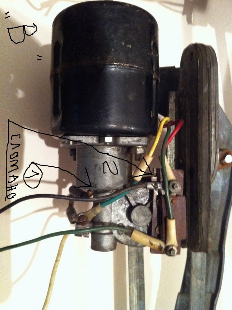

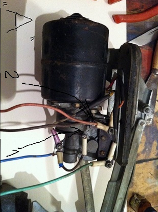

здравствуйте, сейчас занимаюсь трапецией дворников, моя под меткой "А", у нее отсутствовало 60% проводов, поэтому взял как образец рабочей, трапецию под меткой "В". но моя - более поздняя и в них обнаружилась разница: отличие 1 - у меня проводок припаян к лапке, у более ранней выходит прямо из корпуса. Вопрос: - назначение этого проводка в обоих вариантах одинаково? отличие 2 - у меня(метка "А")текстолитовая площадка из которой выходит проводок. у другой трапеции этот фрагмент обломан и проводка нет. к чему идет этот проводок? и еще: в целом - я спаял и подключил эти проводки верно? (если конечно это можно понять по этим фотографиям) спасибо,

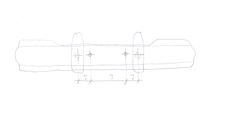

здравствуйте, подскажите пожалуйста расстояние между дырками в осях, на переднем бампере, на моем между дырками под клыки было 3 дырки, и теперь все заварены,рисунок прилагаю:
и еще: кронштейн переднего номерного знака - он какой, одинаков ли на вторую и третью серию? может кто продает?

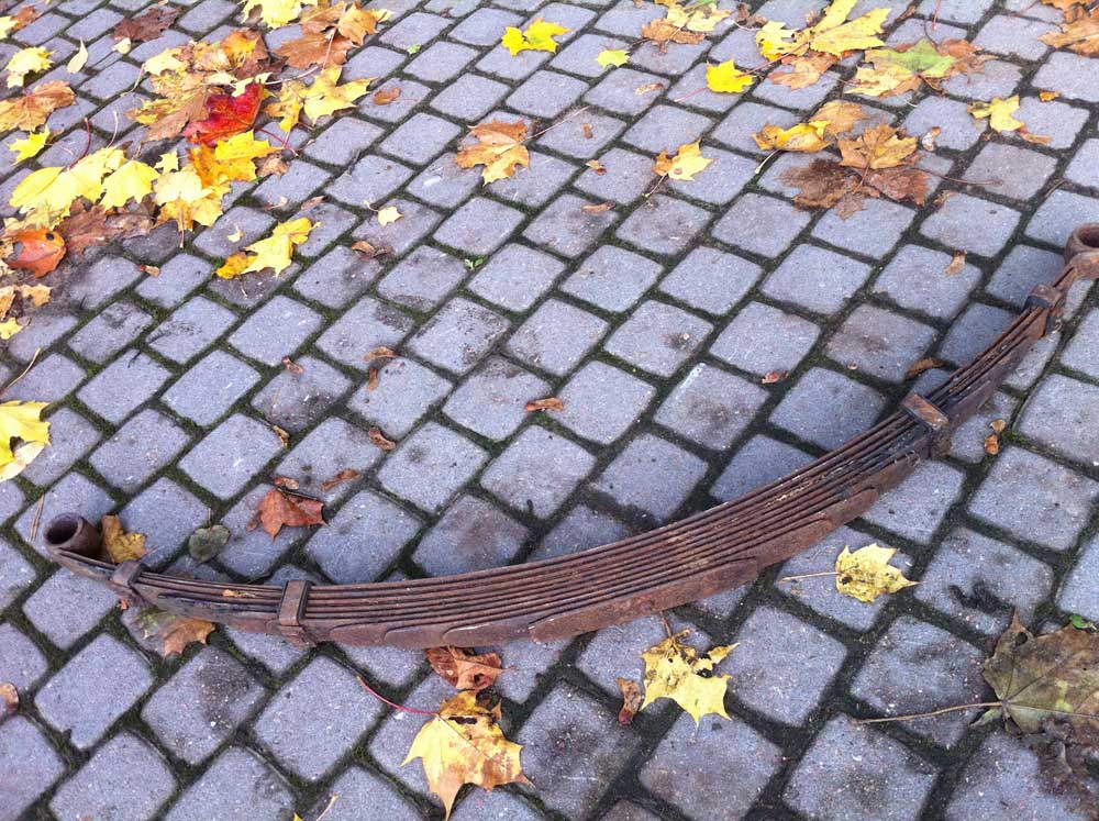

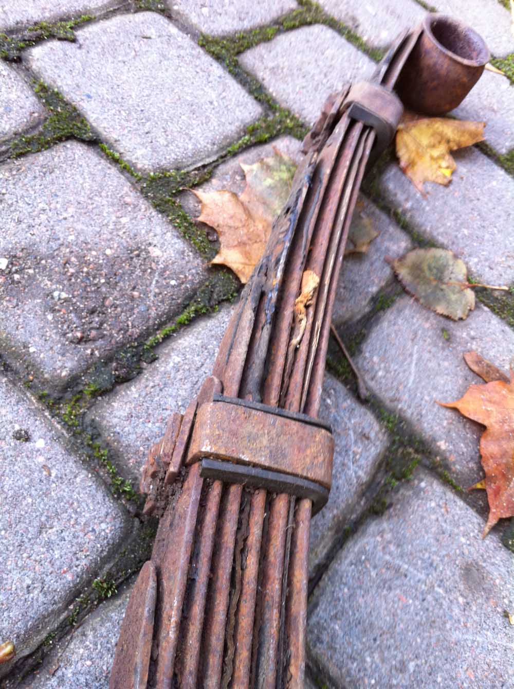

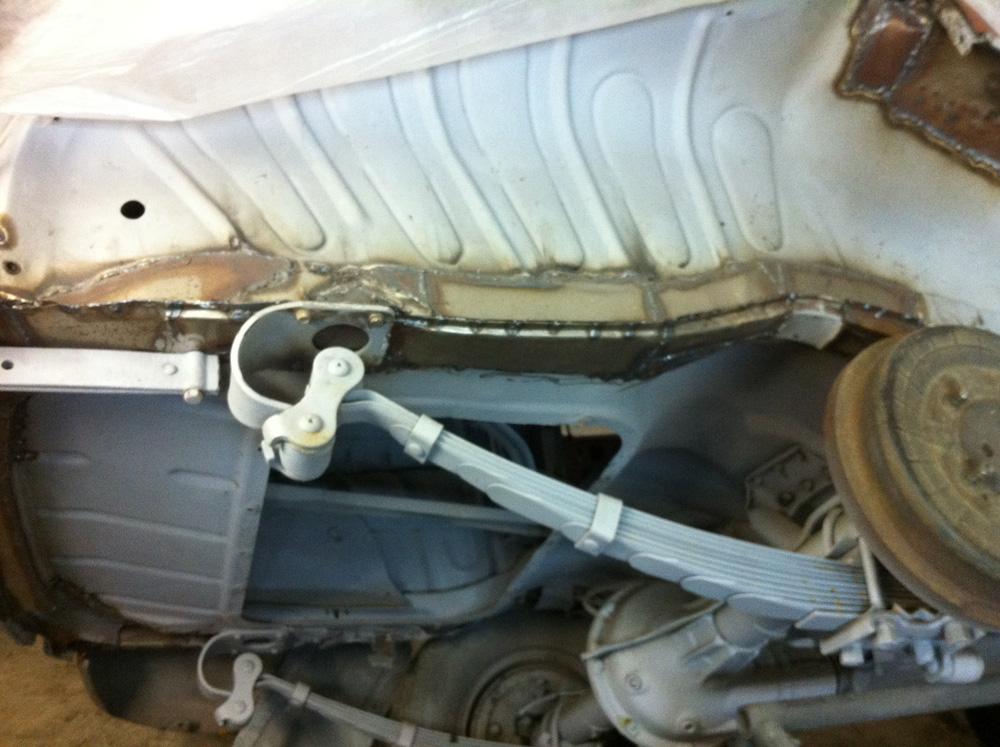

подскажите, это победовские рессоры, и если снимать хомуты, возможны травмы? сложно ли потом собирать?
aviator
25.06.2012
3 748
251
по фото рессоры похожи на азлык!
