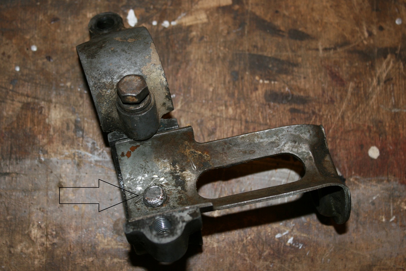

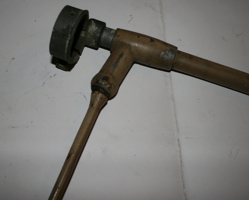

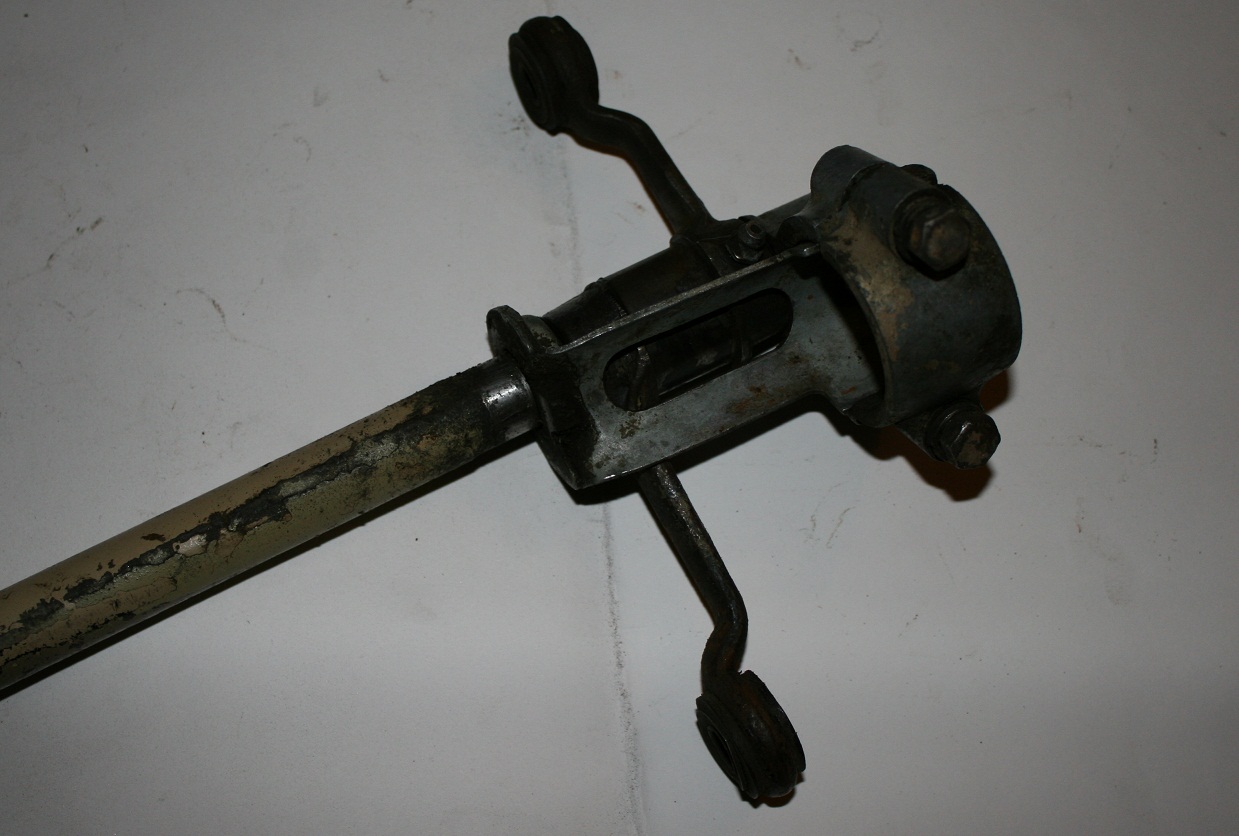

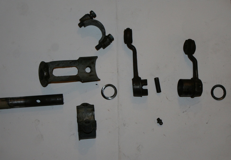

здравствуйте, подскажите пожалуйста, как снять верхний и нижний хомут с вала
4 823
1 680
Здравствуйте, верхний на резьбе, нижний разбирается поэлементно, начни с двух болтов хомута, дальше все станет ясно.
А чтобы вытащить направляющую верхнего хомута, необходимо снять кулису.
Роман Тарачков
25.01.2011
825
6
Михаил, спасибо за отзыв, разобрал, дополню: нижний хомут - после откручивания верхнего полукольца, перед глазами предстает кнопка по внешнему виду, она не вжимается и не вытаскивается, как можно подумать и от усердия реализации той или иной мысли - сломать хомут. кнопка - статична и неподвижна. разбирается нижняя часть, состоящая из двух деталей, соединенной этой кнопкой путем расшатывания одной половины относительно другой, пока кнопка с нижней половиной детали не вывлится из верхней .ВСЕ. :)
Damon777
04.04.2006
743
725
Это не кнопка :) Этим выступом нижняя часть фиксируется на трубе рулевой колонки. Чтобы разобрать верхнюю часть, нужно вжать плунжеры в отверстия, и вытянуть рычаг переключения из вала. Рычаг может идти туго, плюс нужно внимательно следить за плунжерами при вытаскивании рычага - их лётные свойства превосходят таковые у сухарей от клапанов, а замены нет! После этого вынимаем верхнюю опору из вала, и выкручиваем из неё валик с отверстием.

спасибо верх разобрал, плунжеры летали, нашел :)

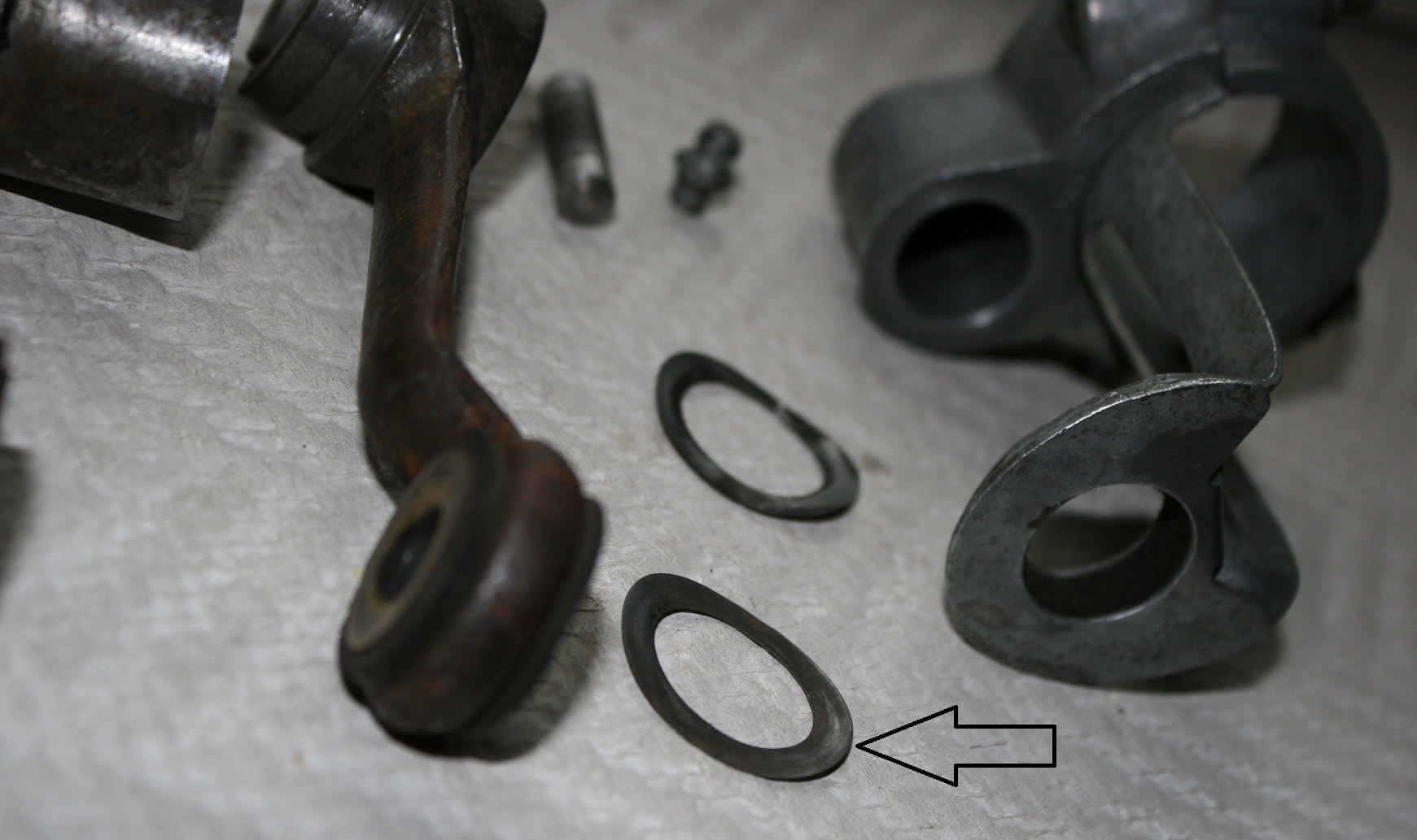

кто нибудь знает, возможно ли найти где-нибудь "нажимную шайбу", 5 магазинов обошел - у всех круглые глаза
16 008
9 350
Роман Тарачков
25.01.2011
825
6
спасибо, в ретродетали нет, заказал в колесах истории. интересно а в колесах можно отдельно от комплекта порогов заказать поддомкратники, которые в этот комплект входят? кто нибудь пробовал, а то я им написал письмо, что то нет ответа, наверное к Олд Джеку вопрос,
Damon777
04.04.2006
743
725
Кто-то делился опытом, что нужные шайбы водятся на оси коромысел моторов Волг. 21, 24, 402, уазовские моторы... Старая ось в сборе - не дефицит ни разу. Одно НО - сам я эту информацию ещё не проверял.

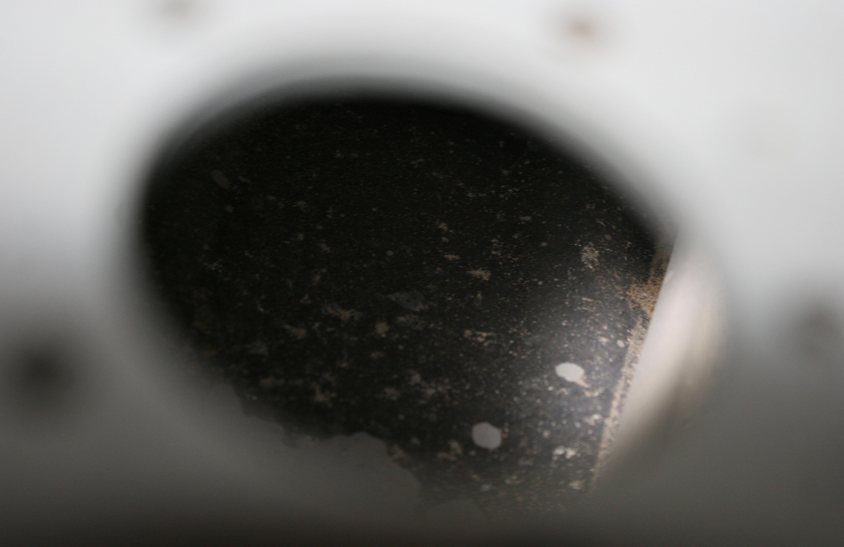

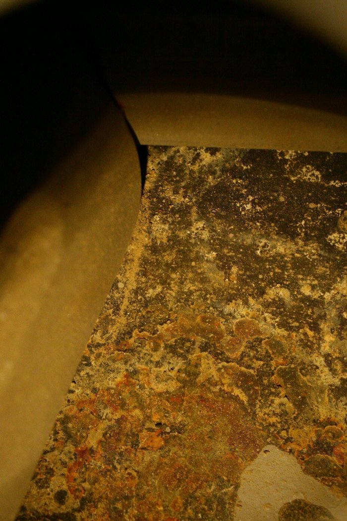

такая ситуация с баком, как лучше поступить: налить воды с отсевом и трясти часа два, или расшить , отпесочить внутри, оцинковать, заварить? я думаю проверить, если не течет - то можно по первому пути пойти, как считаете, спасибо,
psixoz
14.03.2009
1 987
184
Я воду с шайбами и гайками закидывал. Дряни много вылилось =) Щас езжу, проблем не знаю!
16 008
9 350
я мыл так, керосин и стальные шарики от подшипников.
13 339
5 630
можно и поддомкратники - главное чтобы с пользой для дела
Роман Тарачков
25.01.2011
825
6
спасибо за мнения, совмещу- буду мыть керосином с гайками, и них края поострее :)
