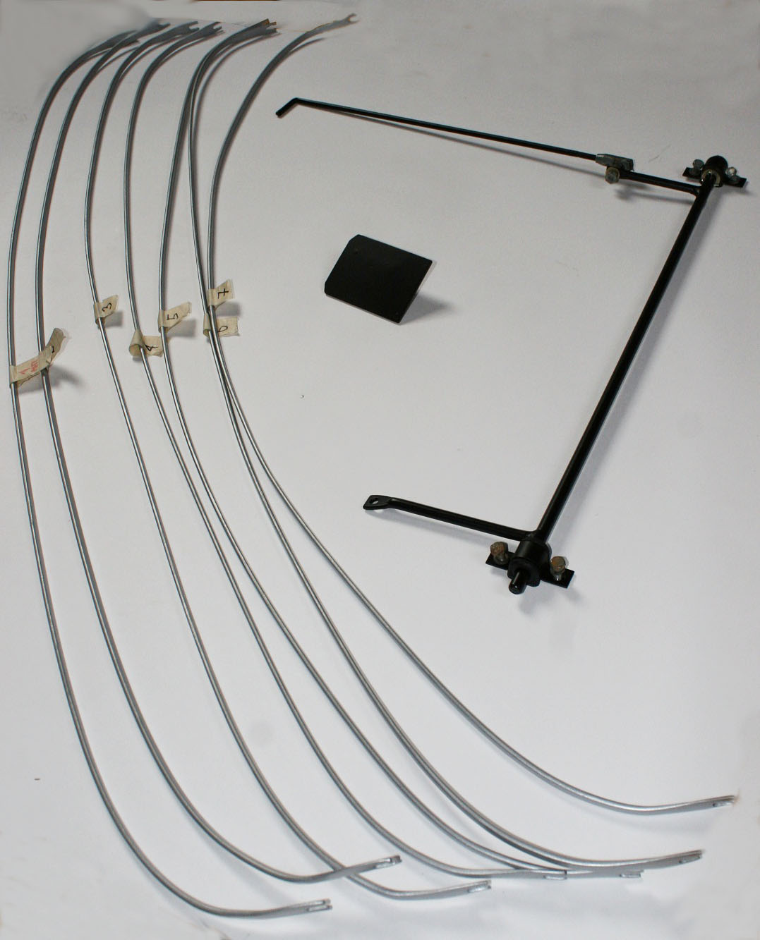

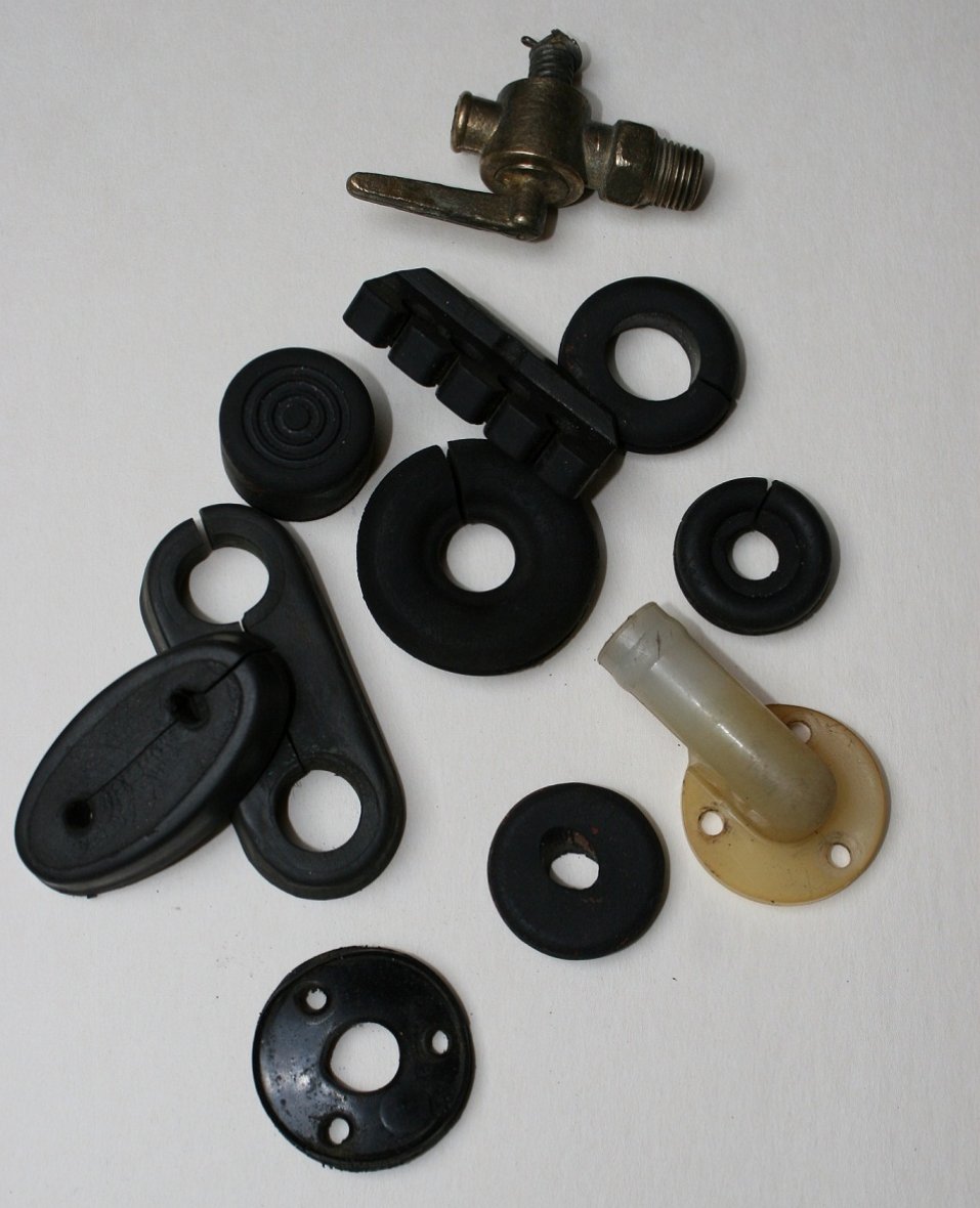

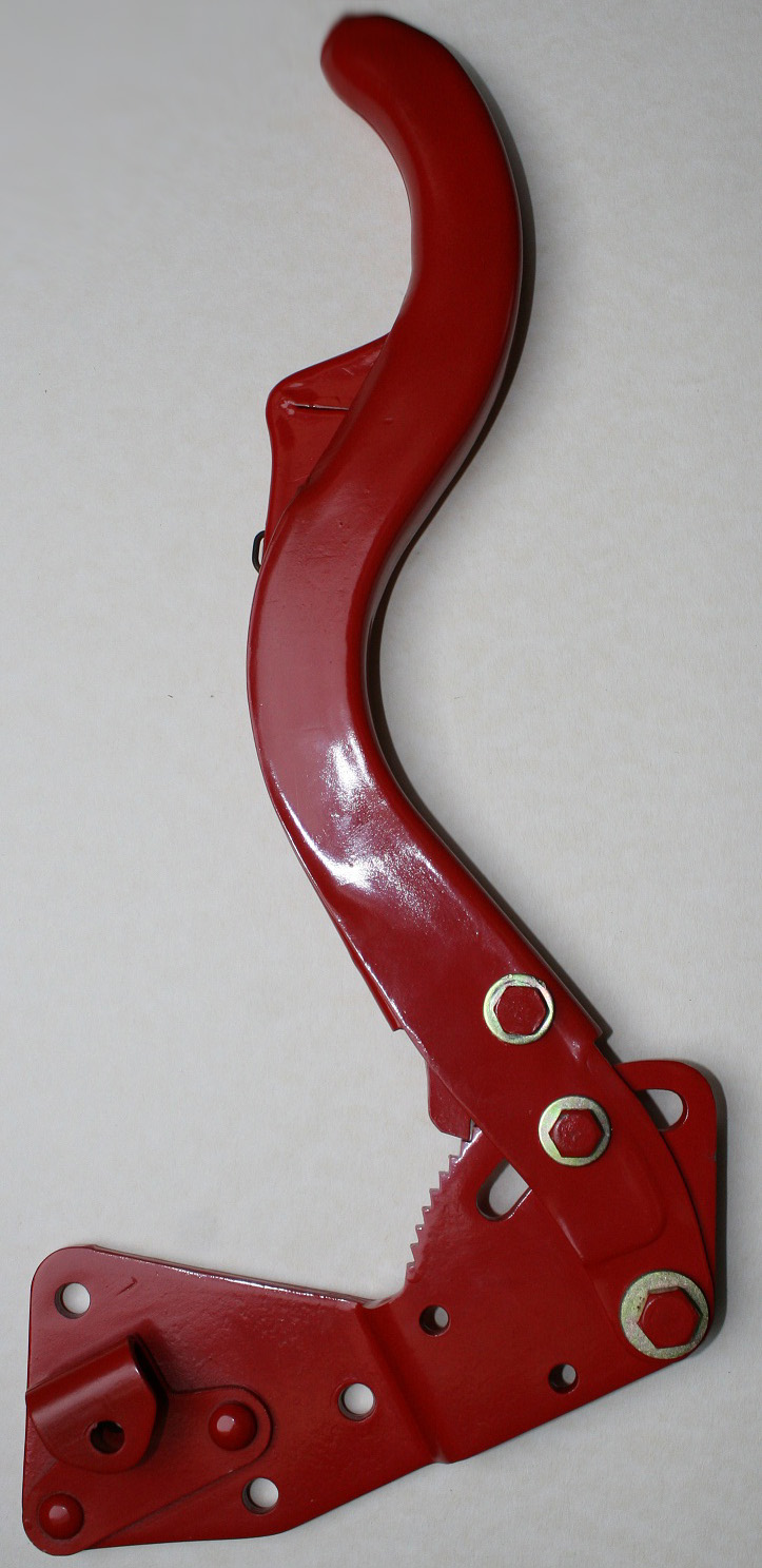

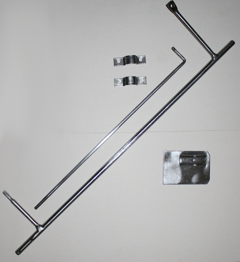

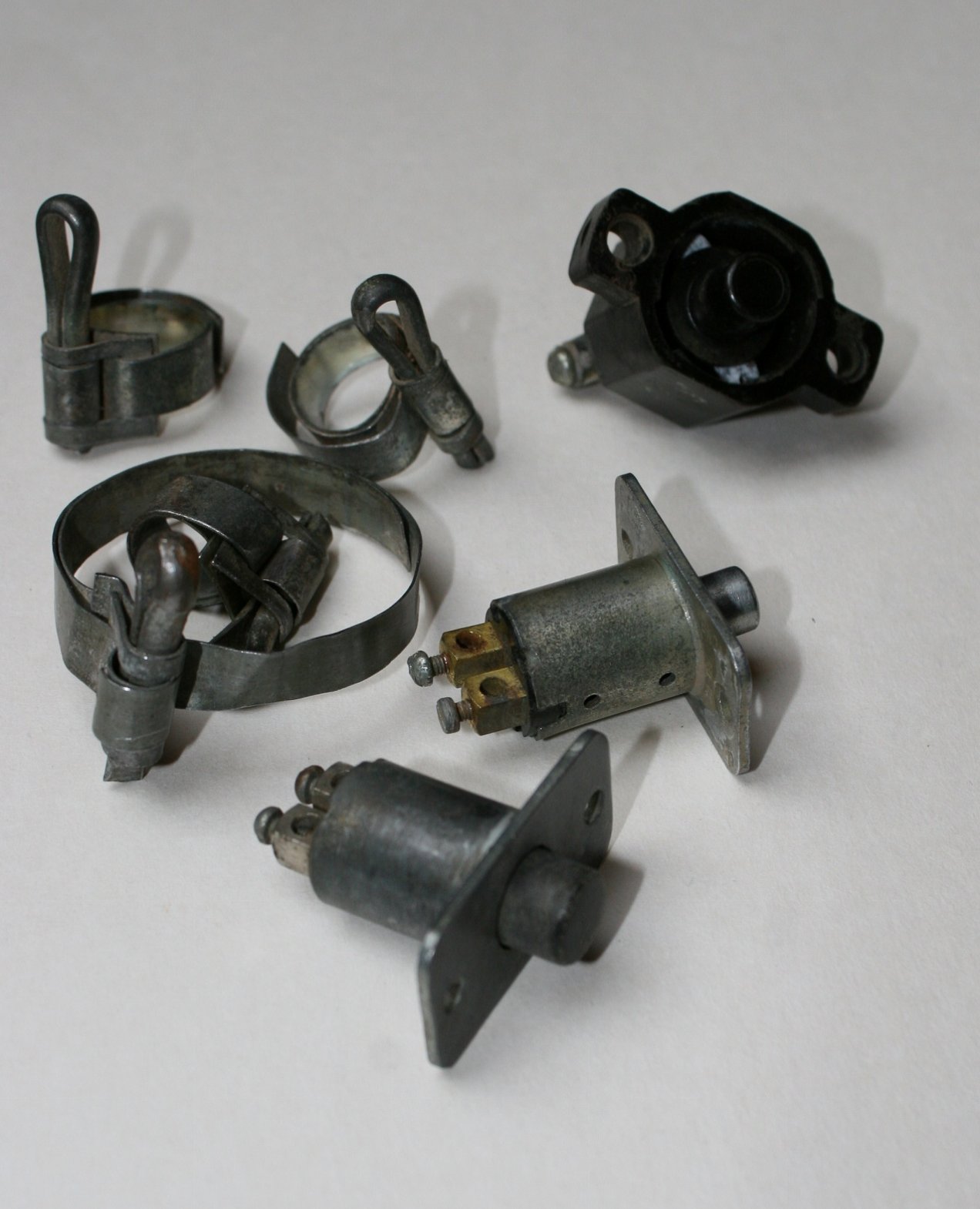

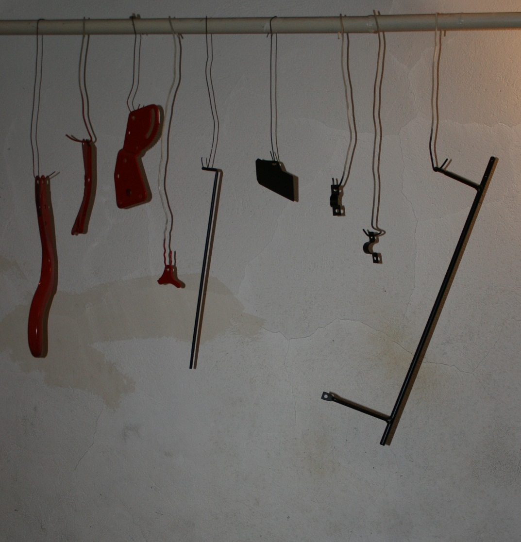

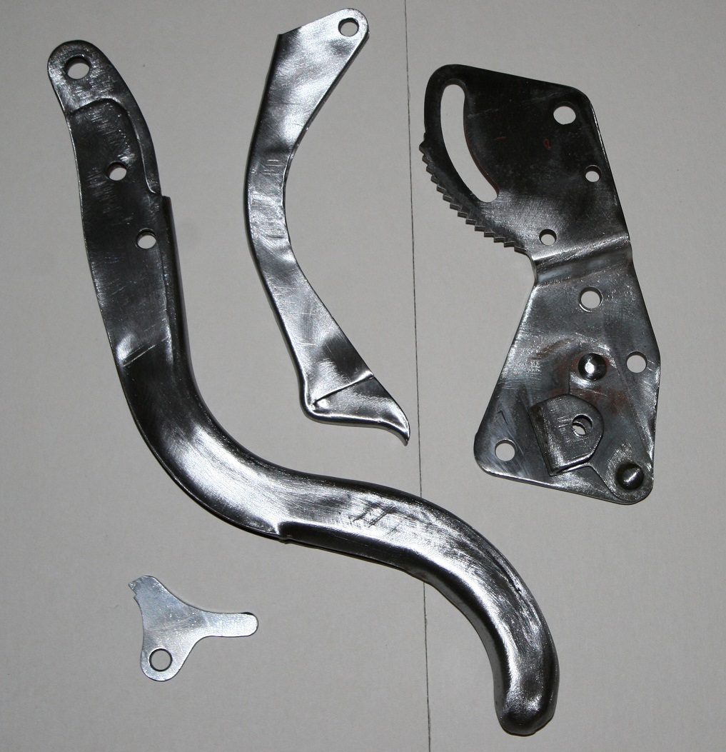

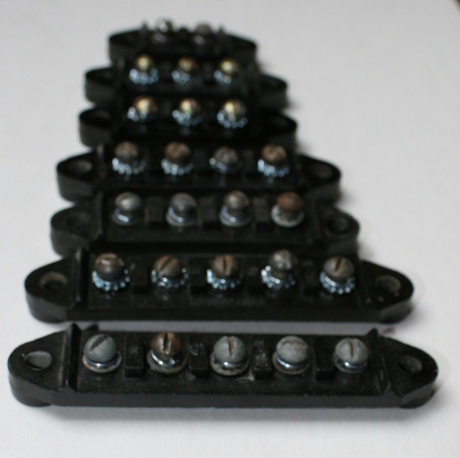

продолжаю отмывать, еще ряд деталек переехали из помещения под названием"хламовник" в помещение, где лежит все готовое к установке:
9 842
14 466
Красота!!! :D

Вкусняшно! Уже представляю как эта красота будет красоваться на своих местах..) Уже совсем скоро.. Завидую)

Фантастическое отношение к работе. Красиво и качественно! Мне такого не хватало... Я хотел чтобы она скорей поехала :D :D :D

Радуется глаз!
Считаю, что мелочи одна из важнейших страниц в реставрации.
9 842
14 466
MetalHeart сказал(а):
Радуется глаз!
+1000!
Мелочи определяют качество реставрации!!!

спасибо, свободного времени не очень много, но когда выдается-стараюсь что-то делать,

Очень красиво! Перед покраской мелочевку грунтуешь? Какой краской красишь?
Роман Тарачков
25.01.2011
825
6
спасибо, да, грунт фирмы "PPG" DP-40, краска для технических деталей, которые не будет видно-"хамерайт" -кистью :), диски-рамки окон-порошковая краска, из балончика покрасил руль, воздушный и масляный фильтр, и ручник, больше ими пользоваться не буду, ручник поцарапался при сборке,

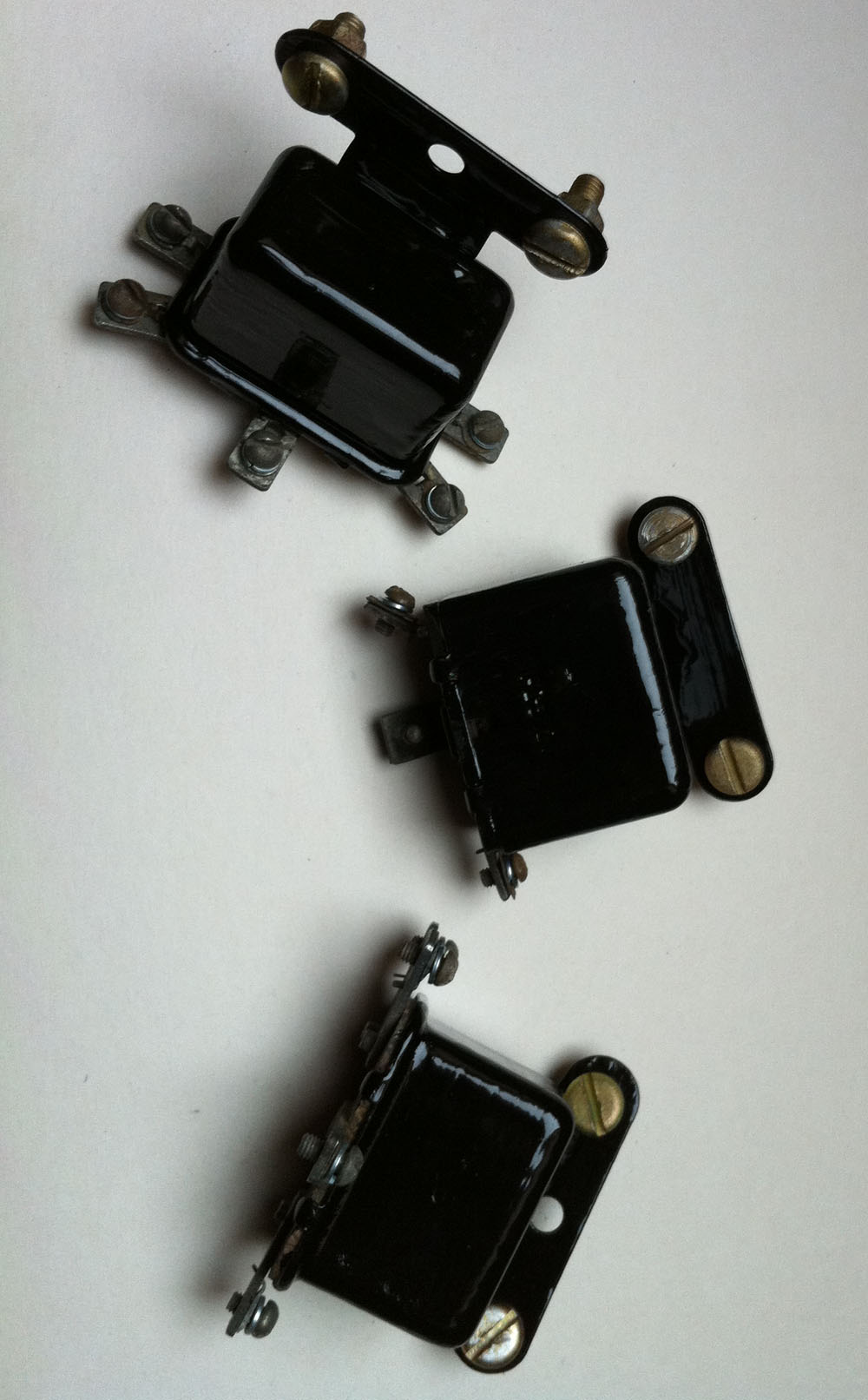

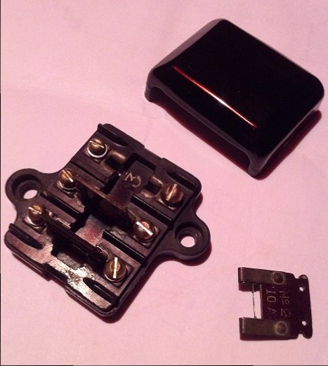

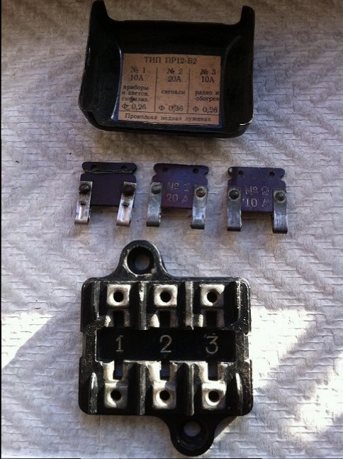

здравствуйте, есть пара вопросов:
1. почему номер и кол-во ампер на предохранителе не соответствует инструкции на бумажке под крышкой? я в итоге предположил, что главное в диаметре проволоки , которая намотана на предохранитель, а не то что там написано, верно?
2. на предохранителях было намотано проволоки оборотов 5, я все размотал и оставил одну нитку, это правильно?

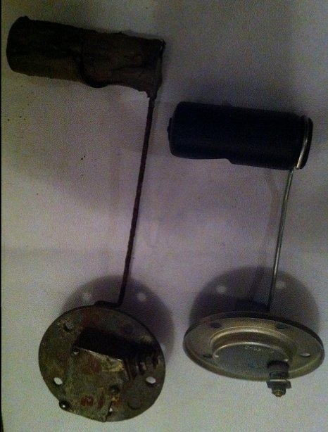

3. искал датчики в бензобак, нашел только такие, их надо доробатывать? имею ввиду длину бензозаборника и длину штанги датчика уровня топлива, кто как справлялся, спасибо,
Vlad163
23.06.2012
1 027
129
Самара
Датчик в бензобак УАЗовский подошел один в один.Длина штанги и поплавок одинаковые, сопротивление 90 Ом кажется.Прокладка под него тоже была куплена в УАЗовском отделе, правда начинается с индекса 408...
Роман Тарачков
25.01.2011
825
6
Спасибо, буду искать,
