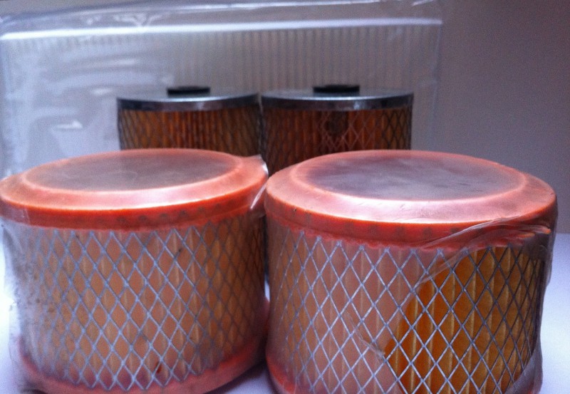

А что это за фильтрующие элементы? И как вы их собираетесь использовать на Победе?
16 358
10 926
масляный ,салонный и воздушный фильтр.. используются на победе...только современные аналоги. :D

а на заднем плане салонный фильтр от опеля, по габаритам очень близок победовскому, на форуме обсуждалось где-то,

Фильтр грубой очистки масла останется родной?
Если не секрет от чего воздушный фильтр?

да родной остается ..фильтр от победы вставляется в штатный корпус.

да, все верно, фильтры воздушный и масляный производятся в мастерской "колеса истории" просто современные аналоги,

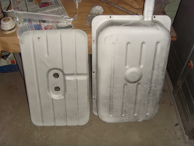

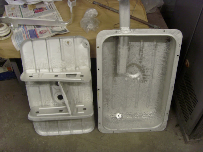

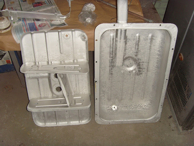

отдал все таки бак в профессиональный ремонт: бак - снаружи - стеклоструйная обработка, запаивание дыр, разрезание по шву, стеклоструйка внутри - запаивание дыр, лужение гальваническим способом, спаивание двух половин, проверка на течи под давлением, бак в работе у Дмитрия "dimaskes"

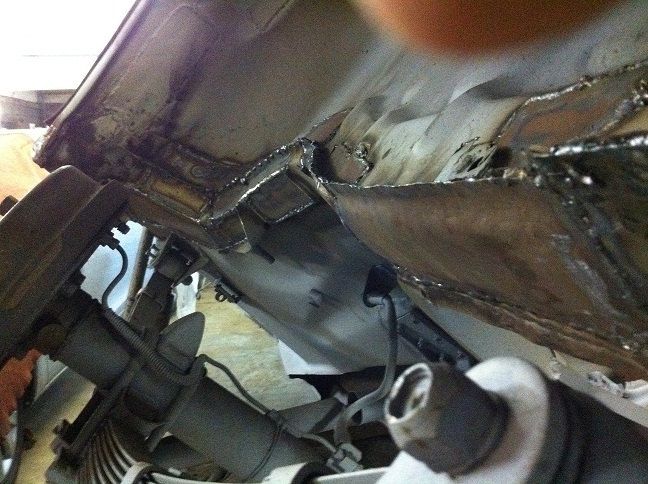

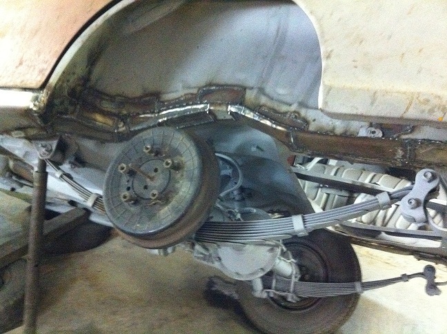

вот добрался. с последнего посещения прошло 2а месяца, доварен второй задний лонжерон, и закончен короб, куда крепится юбка. негусто.
Мда, с такими внутренними переборками его болтами не очистишь. Только распаивать...

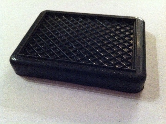

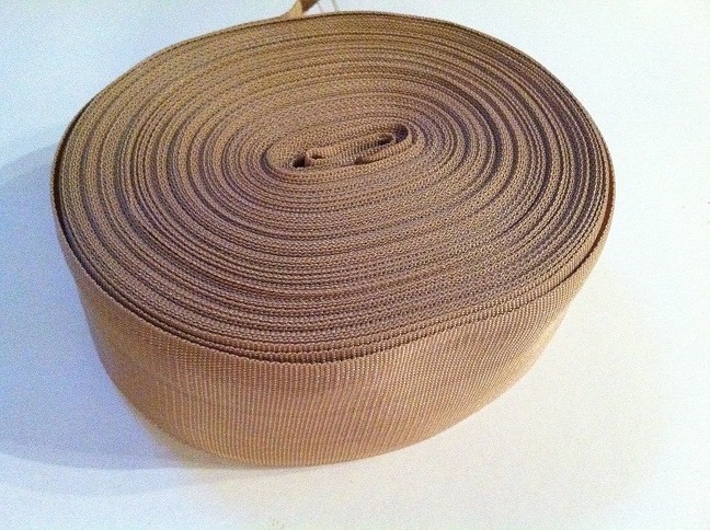

распорол сегодня старые уплотнители дверных проемов, вытащил резиновый жгут, приобрел в ретродетали ткань для пошива новых, осталось сшить :) наконец то нашел накладку на педаль. подходит от камаза (накладка педали сцепления камаза) вроде один в один, но досталась только одна - быстро разбирают

8
Эту ленту невозможно поставить без сморщивания.
а какой там у неё номерок сбоку написан?

сашок8 сказал(а):
А какую можно?
Если по аналогии с ГАЗ-21, где тоже ставилась подобная новодельная лента, то тоже сморщилась.
Я так понял что вся будет сморщиваться...
4 883
1 909
Тканевая лента становится очень хорошо, без морщин. Но она сильно пачкается. Синтетическая в этом плане практичнее, меньше пачкается, легко моется, но при этом на углах дверных проемов она морщиниться.
