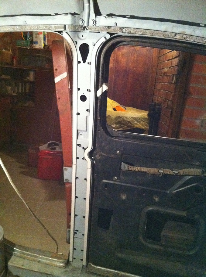

Забрал машину у кузовщика. ЗАЗОРОВ НЕТ. нужна профессиональная доводка, чтож пока так, будем делать
на последний фото почему передний мост уехал назад..или так кажется?
да вроде нет, не уехал, все ровно ставили,
АНДРЕЙ 111 сказал(а):
очень хорошо получилось. большая работа проделана.., а почему сразу не выставили зазоры?
спасибо, да сварки потребовалось много, на зазоры у мастера нервов не хватило, итак 10 месяцев в работе была,

Ничего себе кузовщик! :( Все основные тяготы кузовни оставил для будущих мастеров.. Даже не зачищал... Не выставлял... Надеюсь не придется играть со сдвигом стоек, чтобы двери встали как надо...

И пороги приварили раньше чем выставлены зазоры. Как-то это не совсем правильно

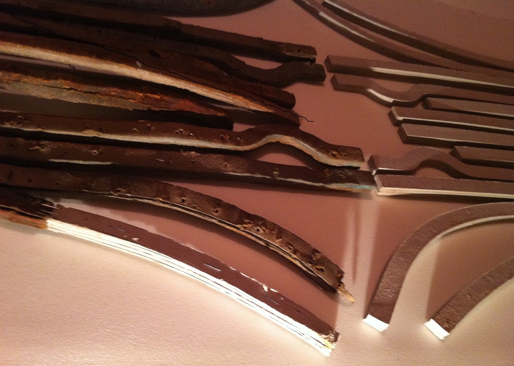

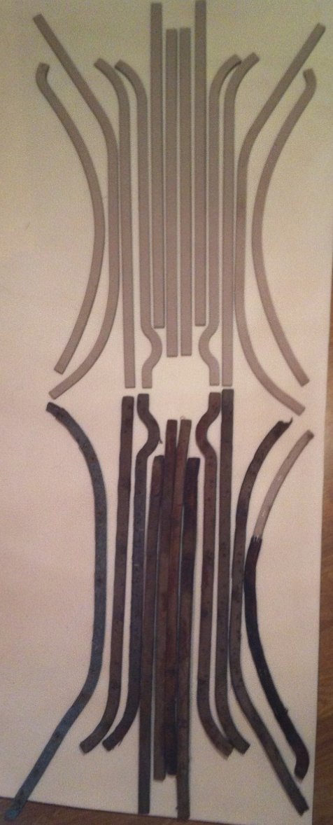

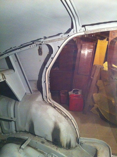

изготовил себе закладные картонки, в соответствии с оригиналом. толщина картона 3 мм, 4 слоя. толщина бруска похожая

Классно! Побольше вот таких информативных фото. Мне наверно тоже закладные надо будет менять со временем.

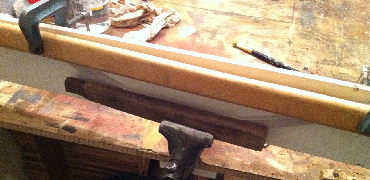

каким клеем пользовались?
3 150
Мне интересно, сильно мучались вытаскивая гвозди по металлу, если нет, чем пользовались?

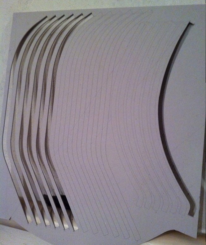

технология такая: я обвел старые закладные, отсканировал, обвел картинку в AutoCAD, распечатал, сравнил с оригиналом, потом импорт в COREL и отнес на плоттерную резку, сделал пробник, поставил, там где горбило, подрезал, подкорректировал чертеж и потом резка на чистовую. картон толстый, пришлось прорезать до конца вручную. в итоге подошло нормально, можно конечно и лучшего добиться, а так и поджать можно по месту можно.
ПВА для мебели, очень мощный, когда высыхает - похож на пластмассу
нет, с гвоздями не сложно, где не хватало плоскогубцев, - гвоздодер :) но всего в паре мест, вот с чем намучались все - так это,думаю с петлями ,

У меня кстати тоже сомнения по поводу профессионализма кузовщика. Сам хоть и недавно начал варить, но хороший шов от посредственного отличить уже могу. Уж сильно швы некрасивые, неровные и выпуклые. Такое впечатление, что подача проволоки выставлена сильно и слабый ток. Обычно у таких швов провар плохой.
Опять таки, зачем было заплатку на внутреннем закате из 2-х кусков варить? Причем где-то шов сплошной, где-то точками.

Таак, я решил всю эту чернуху обозначить для своего спокойствия как сварочные работы, а кузовные(подгонка и рихтовка элементов) впереди. а тут еще и провар плохой, что же делать? я сам не силен в нюансах сварочных работ, швы зачистить вроде можно,?

Там, где они не видны, их можно не зачищать. На днище, например. Прочнее будет соединение. С закатами надо что-то делать, ИМХО. Я бы подварил, зачистил УШМ, залудил и выровнял свинцово-оловянным припоем. Современные жестянщики скорее всего положат миллиметров 5-7 шпатли со стекловолокном и успокоятся.
Судить по фото о качестве провара сложно. Я предполагаю, что это возможно, не более. Покажите другому спецу. Он скажет все, что думает о предыдущем мастере. :D
