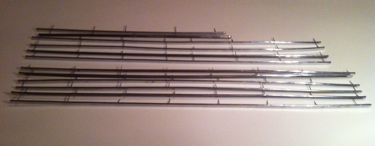

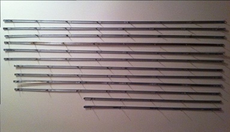

Это молдинги внутри на двери?

это точно они :) - молдинги на дверные карты
Лишних случайно нет, а то купил бы.

нет, лишних нет, сам только вчера вечером последний молдинг докупил в комплект,

Мне тоже надо на вторую серию, может кто знает варианты приобретения или изготовления?
А то, я что то не видет тем на эту тему :)

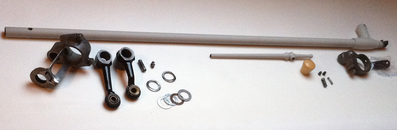

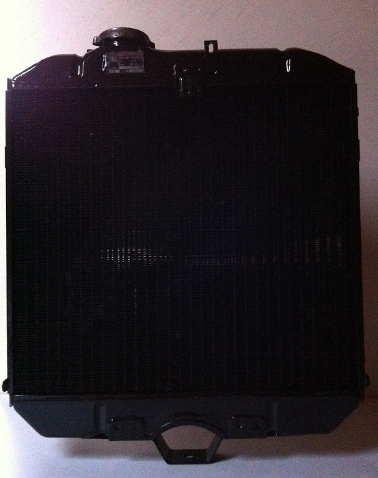

- радиатор проверил - не течет, перед окраской почистил, прошкурил, правда варшавский
- спасибо "колесам истории" за посылку, теперь, среди прочего у меня есть поддомкратники

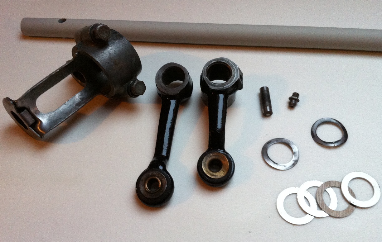

- вопрос про ремкомплект нажимных шайб: оригинальные шайбы - дугообразные, пружинные, ремкомплект - все плоские разной толщины, как их применять, кто-нибудь знает? заранее спасибо,

ставишь нужной толщины что бы не было люфта. и все.
спасибо, а то что оригинал - пружинные шайбы, а ремкомплект нет - это ничего, не на что не влияет??

влияет на прижим рычажков. можно оставить старые + новую шайбу поставить. получиться они выберут зазор изношенных деталей..если зазор очень большой и старые шайбы плохие то придется ставить просто весь ремкомплект. о так пробуйте 2 тонких если зазор есть то 2 толстых..короче по месту..
понял, спасибо :)
