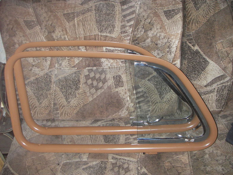

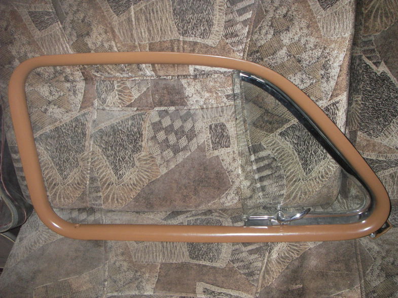

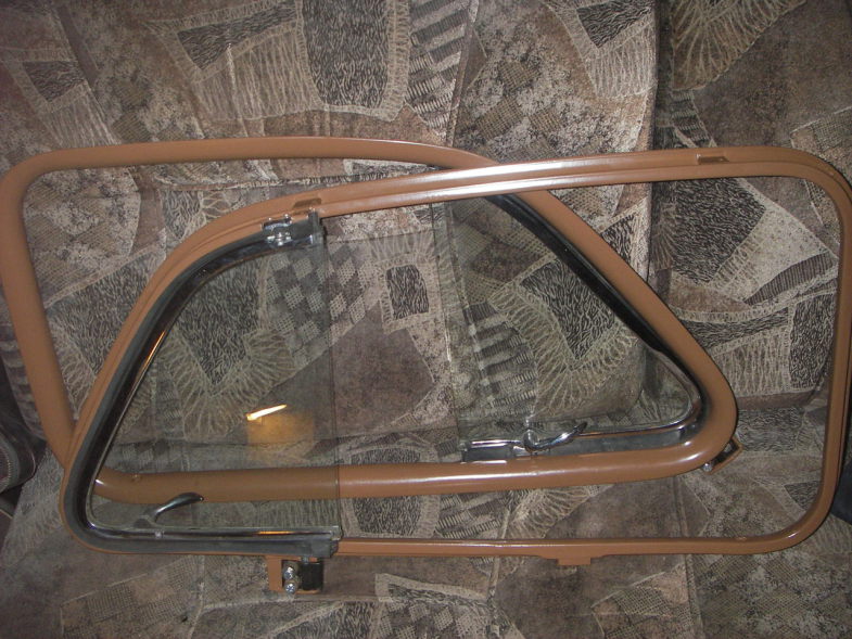

Спасибо огромное за переборку рамок дверей Владимиру "vovan"

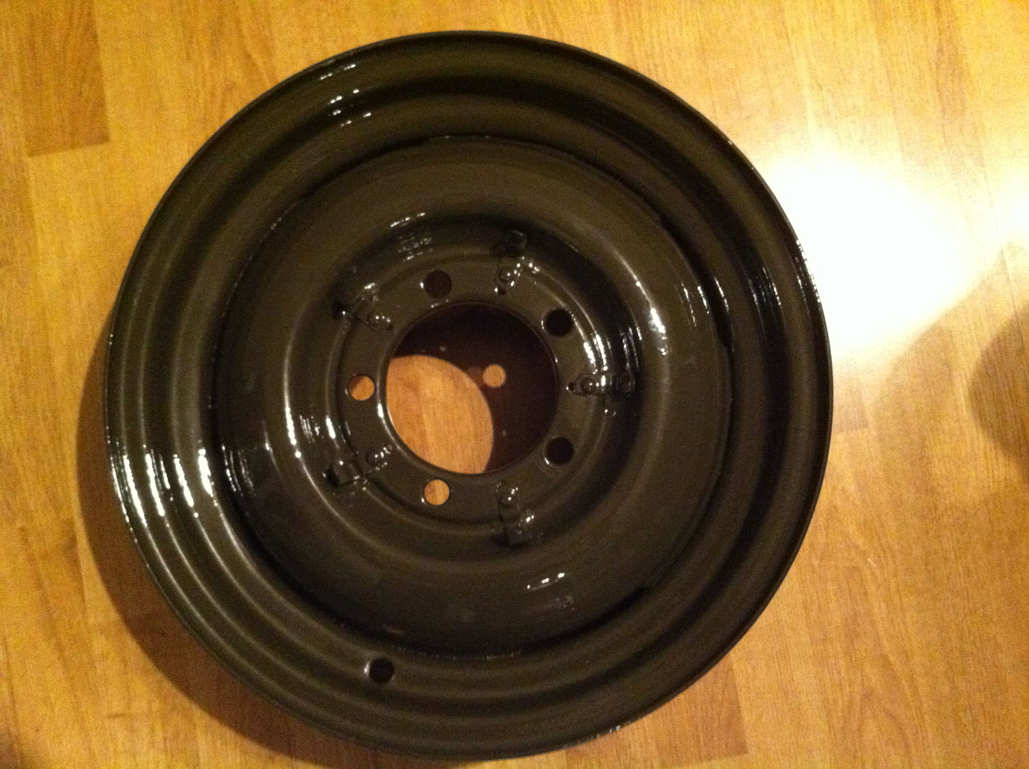

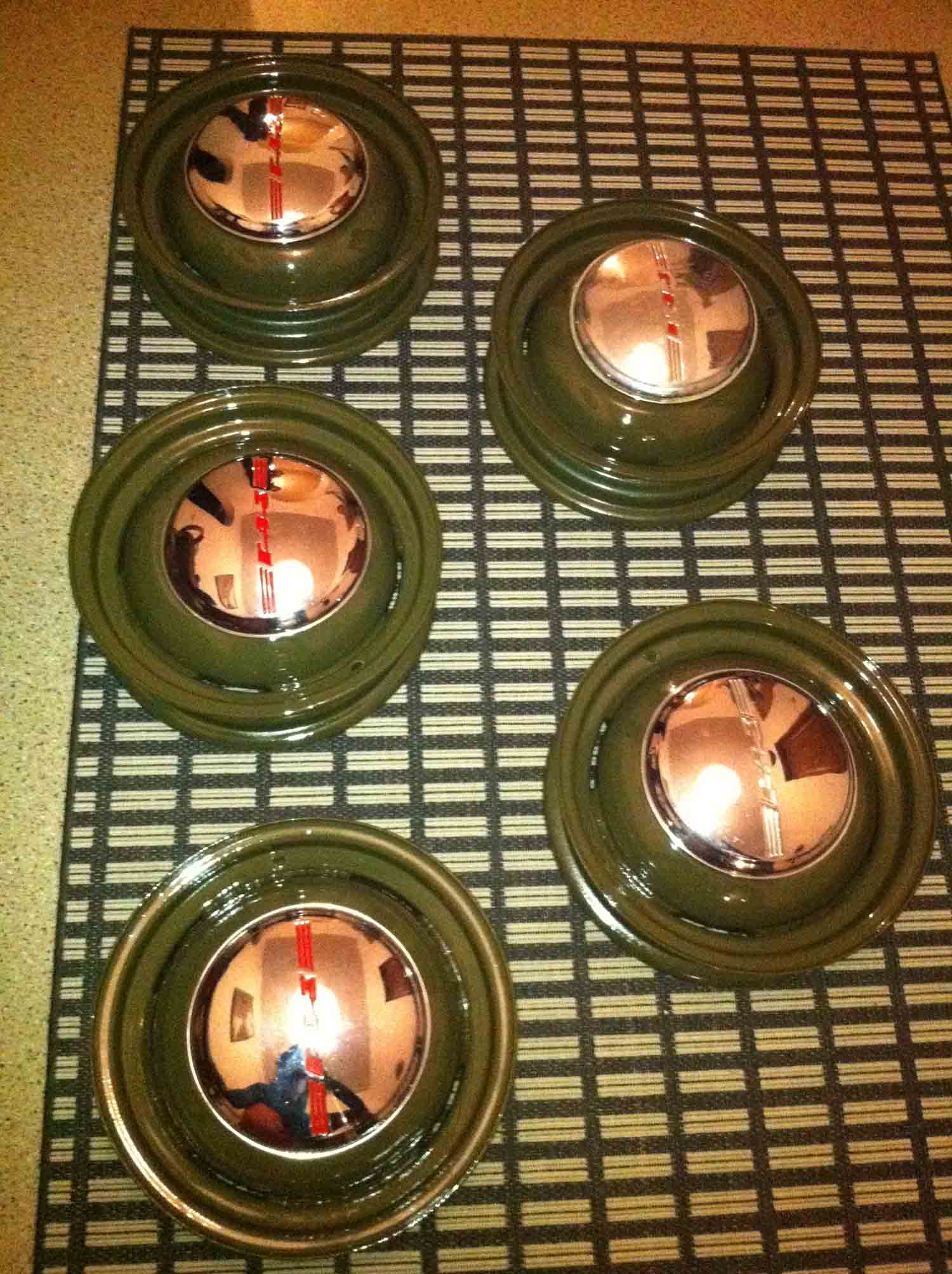

прокатали, отпесочили, грунт+порошок

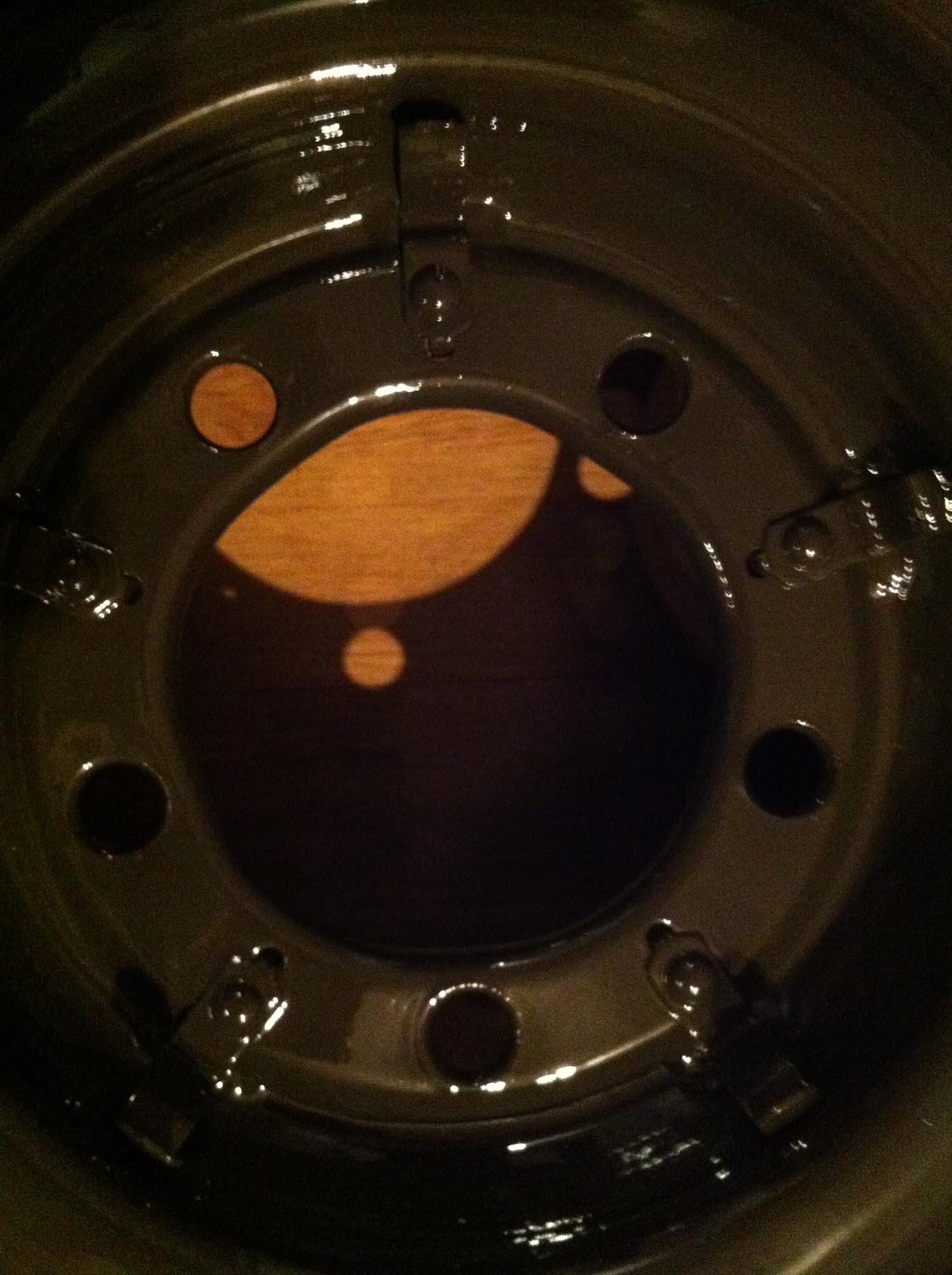

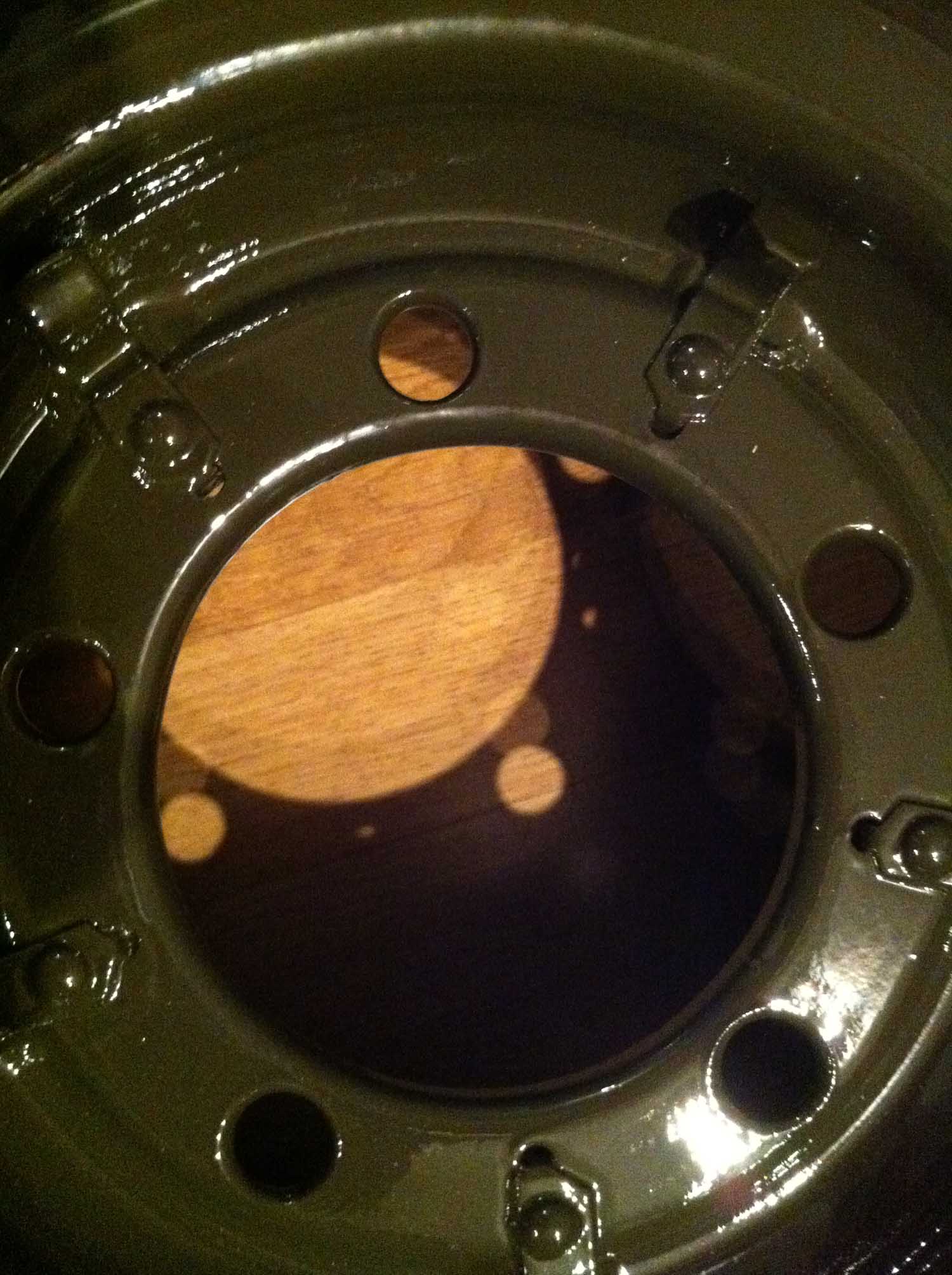

такой вопрос: дырки под ступицу, одна вроде круглая, другая - пятиконечная. это износ или разная штамповка. и если износ-то будет ли ходить?
Это адский износ! Точнее поломка, такое происходит когда ездишь на не затянутых гайках. Такое колесо теряет центровку и может бить. Я от всех таких колёс избавился.
16 462
11 421
либо сильно затягивают что диск расплываеться.
4 894
1 965
А размер центрального отверстия какой? Только что у себя разглядывал пару дисков, на одном круглое отверстие, на втором напоминает пятиугольник, оба диска от ГАЗ-69 без пружин под колпаки, может быть М72 не знаю чем они отличаются от ГАЗ-69. Центральное отверстие 108мм.
Мне думается что это разные штамповки.

штангенциркуль не найти, линейка показывает 11 см по самым широким местам
Роман Тарачков
25.01.2011
825
6
слышал мнение, что на победовских колесах дырка под ступицу овальная с завода, а счет этого она немного больше

Чего гадаете) Андрей всё верно написал,металл со временем расплывался из круга в пятиугольник, на новых дисках только круглое центральное отверстие!

дак ездить можно будет, или на свалку?

Нужна будет балансировка не за центральное отверстие, а по креплениям гаек - тогда будет идеально, а так если хорошо прокатаны ездить не можно, а нужно!

да, прокатали, надеюсь что хорошо, спасибо, успокоили

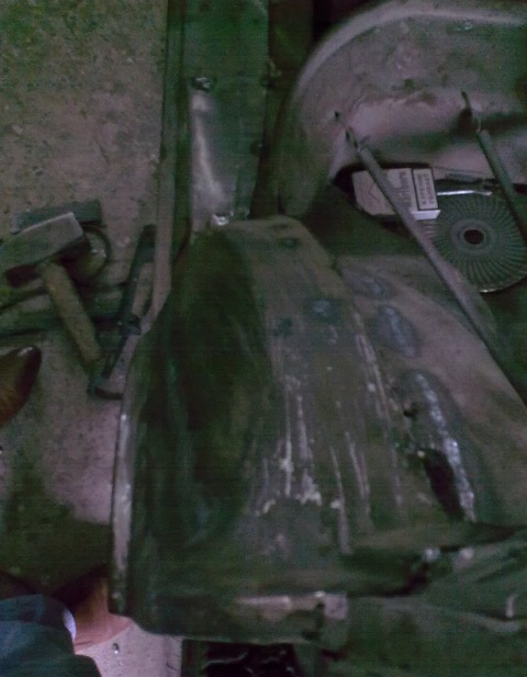

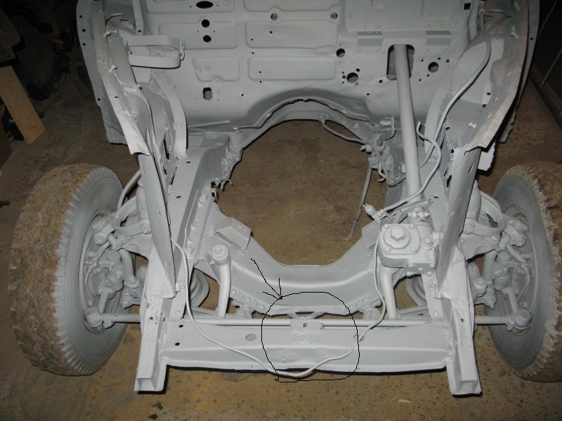

помогите с загадкой :) что за поперечина? кронштейн под радиатор срезан, стоял мотор от 21-ой, если на это место вварят родной кронштейн радиатора, все встанет , или по высоте радиатор не влезет под капот потом? или это только опытным путем можно установить?

Это поперечина от 21ой под 21й радиатор, у которого в отличии от победовского две опоры. Ставьте родную взамен этой, не вижу причин для того чтобы родной радиатор потом не влез, если правильно все будет сделано.

проверить еще надо одно, когда будете затягивать посмотрите гайки диск прижимают или упираются в барабан если упираются и диск не затягивают меняйте диски или точите гайки с большим конусом.
