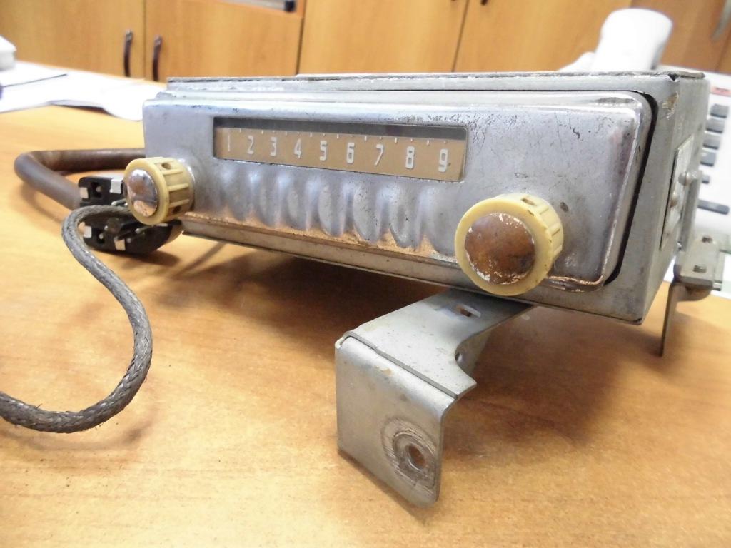

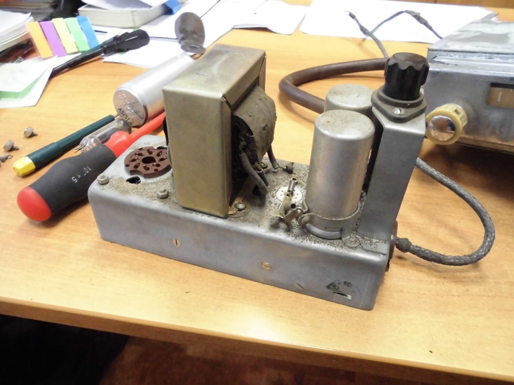

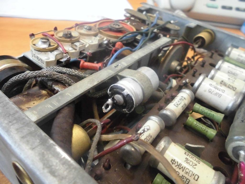

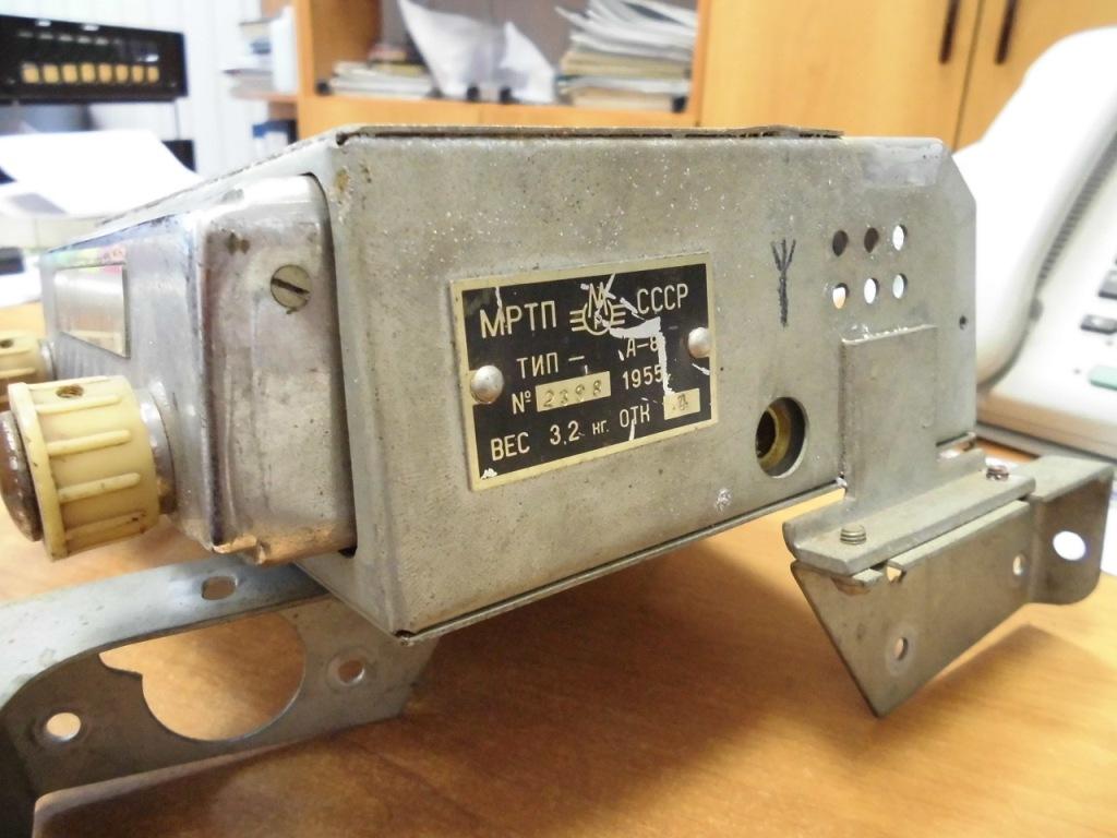

Ну вот, наконец то я и моя победа обзавелись радиоприемником, за что спасибо Славику. Давно уже хотел прикупить сей девайс, и вот он у меня. Сейчас все это дело разберу, почищу и т.д. Думаю скорее всего придется поменять все конденсаторы. Ну и немного фото(я его немного уже разобрал)

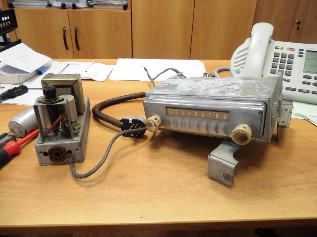

Вчера попробовал подключить приемник. Подсоединил к источнику питания, но почему то сразу идет нагрузка, как будто к.з. где то в преобразователе. Кто знатоки по приемникам, подскажите куда посмотреть и что проверять? Я думаю преобразователь отдельно от приемника не должен потреблять напряжение?

а какой был источник питания?

А8 Потребляет большой ток.
Полярность подсоединял правильно.
Источник питания лабораторный. Он при к.з. отключает напругу по защите.
Есть мысль, что электролиты замкнуты.

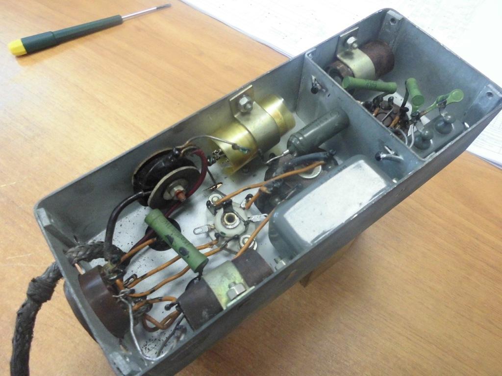

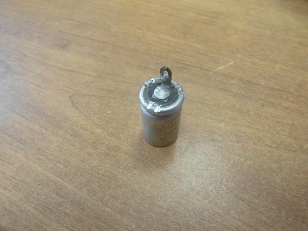

Работа по оживлению приемника продолжаются.
Что было сделано:
-нашел и заменил замкнутый электролит;
-разобрал ВА-12,8, почистил контакты;
-провел ревизию и чистку регулятора громкости-выключателя.
На данный момент заменил почти все электролиты (еще 1 осталось).

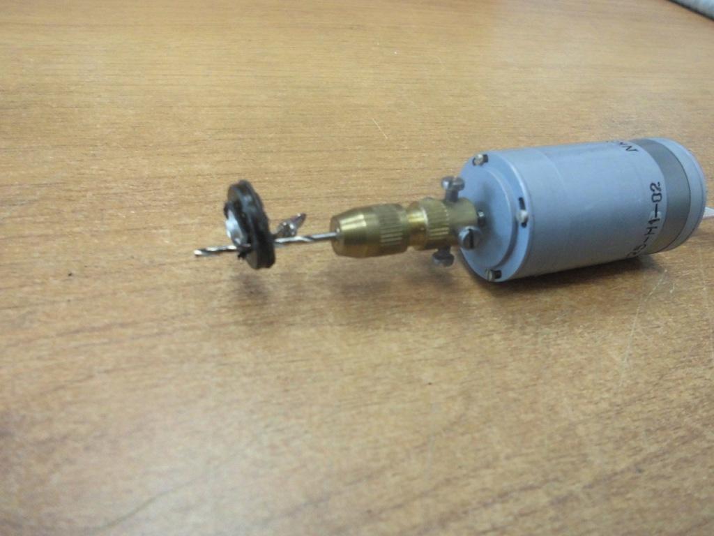

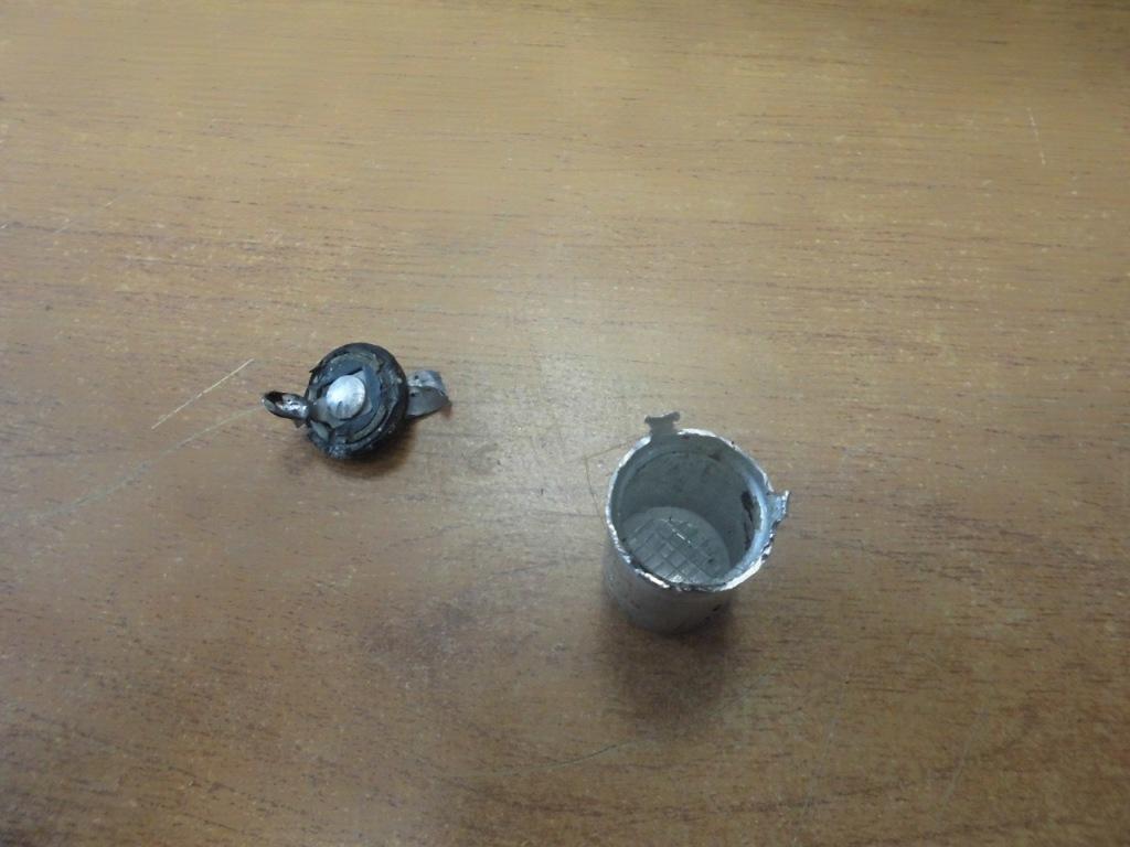

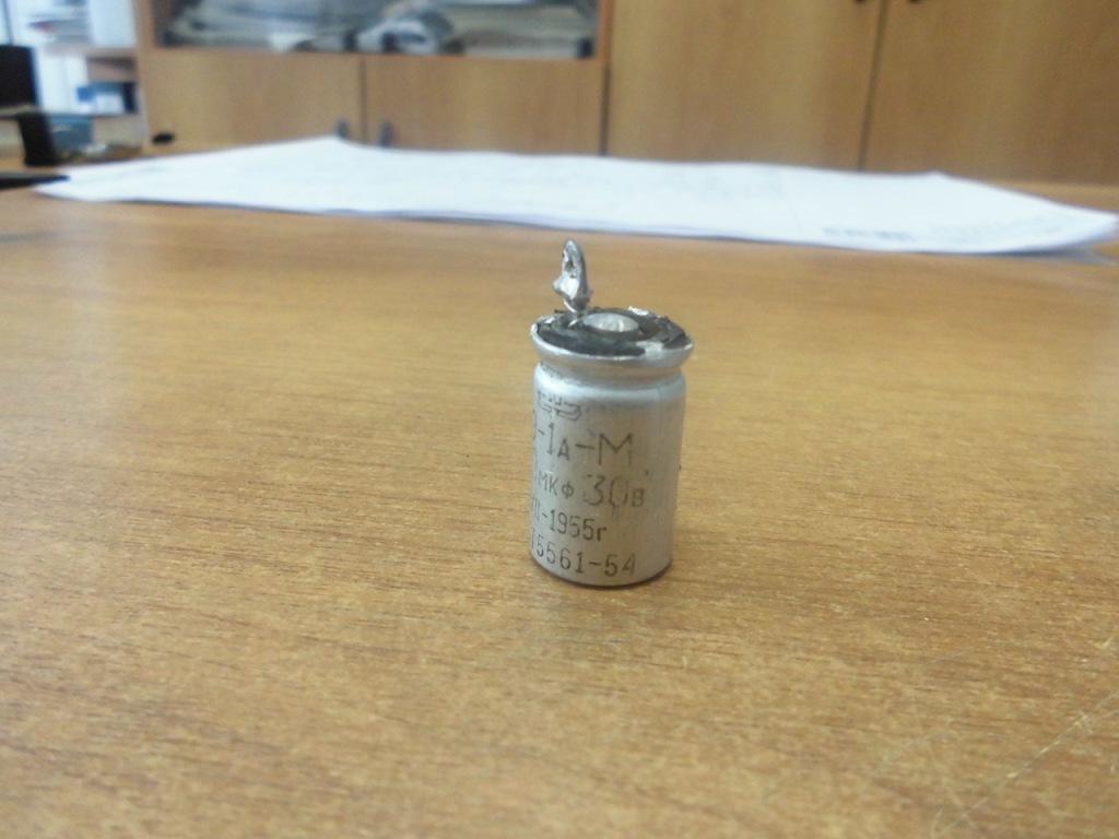

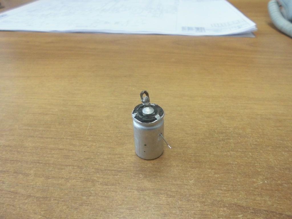

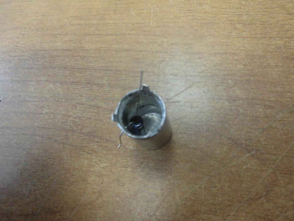

Ну и наверно покажу как решил менять электролиты. Наверно скажете что я извращенец :D :mrgreen: но почему то я решил сделать именно так.
Писать много не буду, надеюсь по фото все будет понятно. Надеюсь кому нибудь пригодится :)

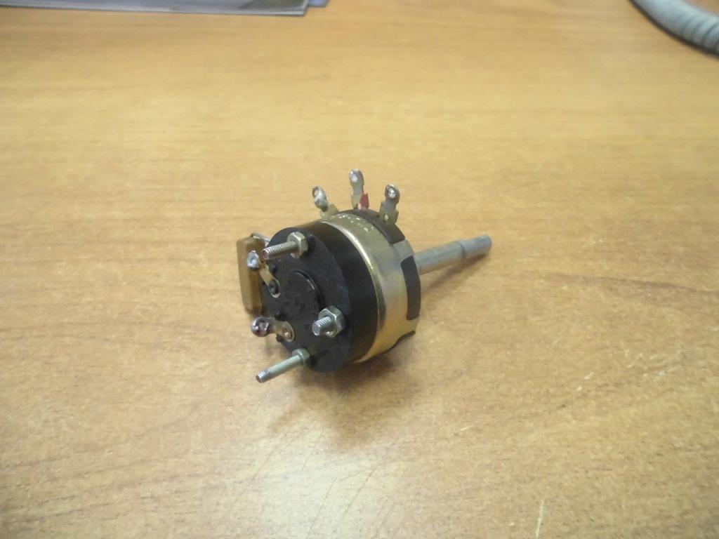

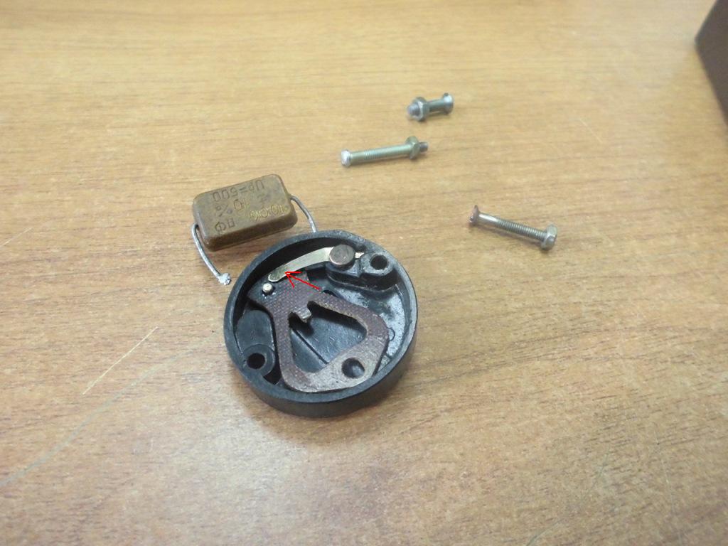

Регулятор громкости-выключатель тоже пришлось полностью разбирать, т.к. отсутствовал контакт, и естественно приемник не включался. Причина была в окислении лепестка. Пришлось отогнуть и почистить. Корпус регулятора был собран на заклепках, и их конечно пришлось сточить. При обратной сборке закрепил все маленькими болтиками, а лишнюю резьбу срезал. Теперь приемник включается без всяких перемычек, и даже потрескивает в динамик. Ну и пара фото.

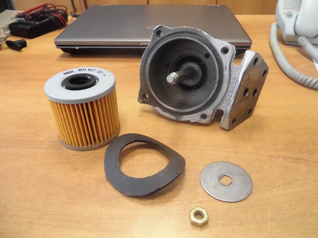

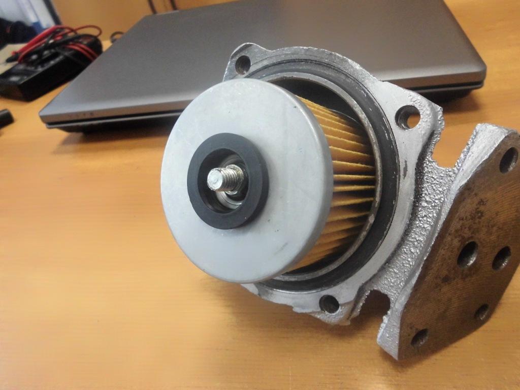

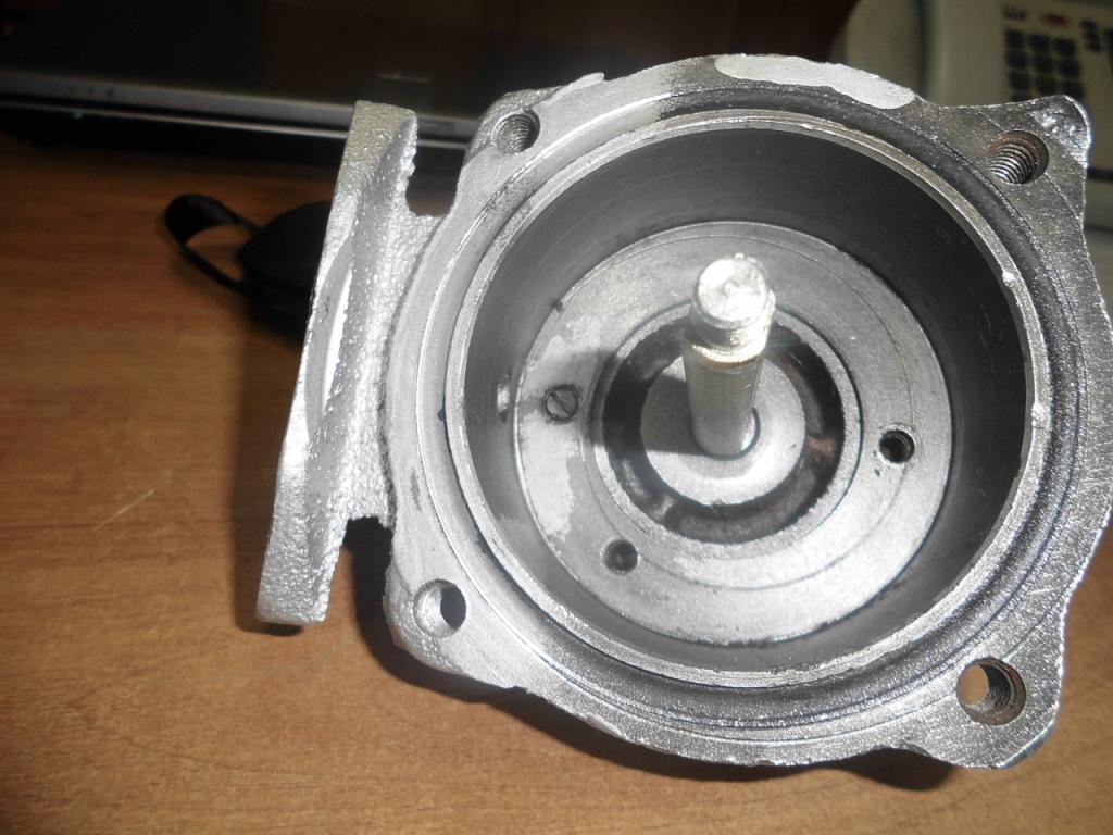

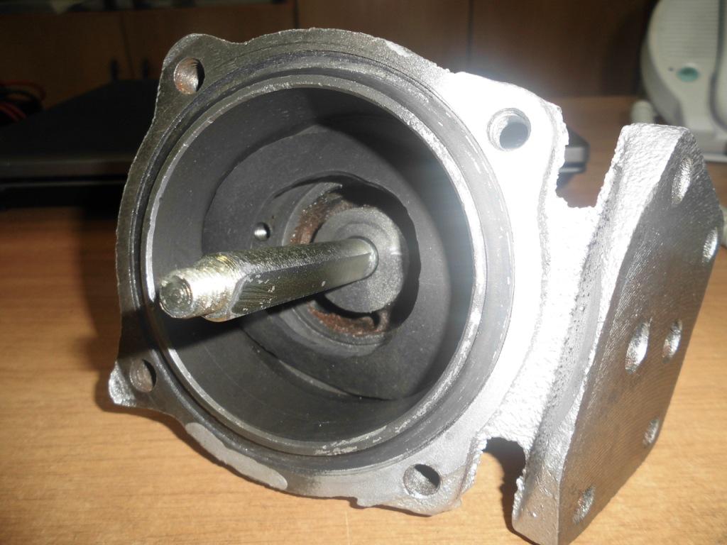

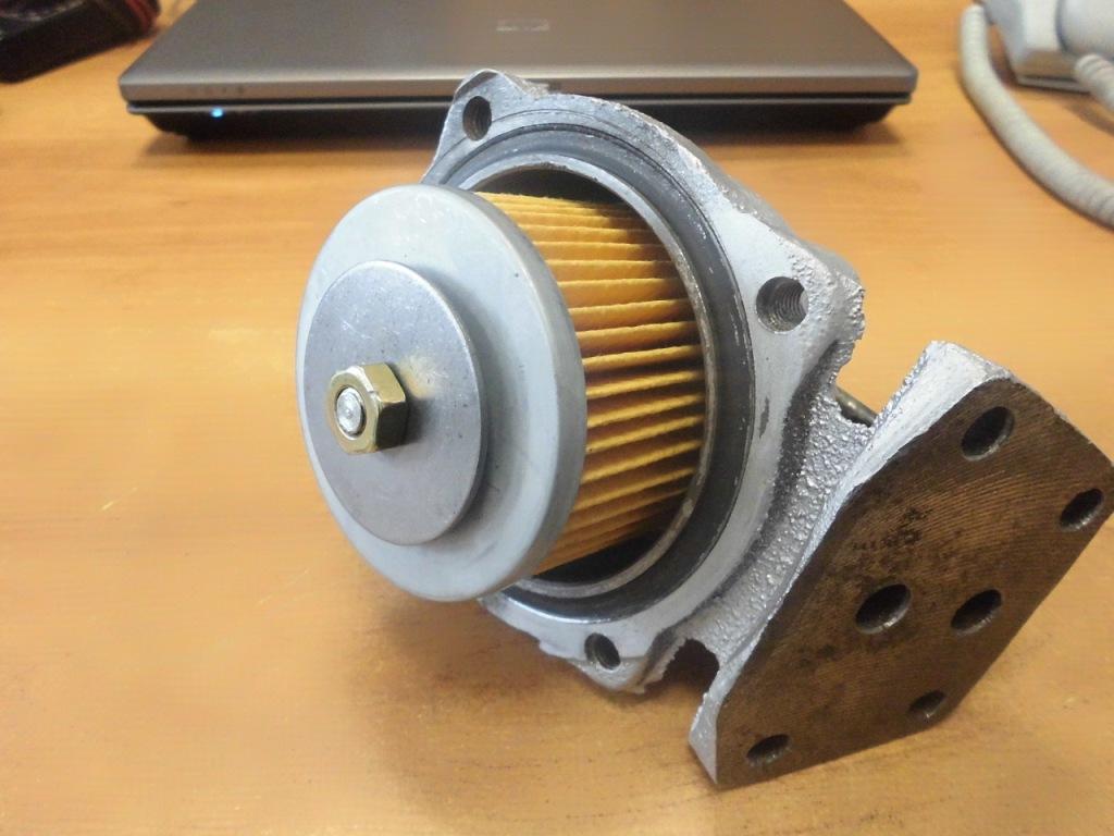

Параллельно готовлюсь к замене масла. Еще осенью прикупил дополнительный ФГО, почистил, подкрасил. Купил современный фильтрующий элемент от мотоцикла, инфу подчерпнул с форума газ-69. Теперь будет два ФГО, грязный снимаю, чистый ставлю. А грязный готовлю к следующей замене.
Осталось еще подкрасить отстойник, и фильтр будет готов к замене масла.
Ну и традиционно фото.

Идея хорошая! но боюсь менять такой фильтр будет не очень то удобно.
Я думаю все нормально будет. Я их буду менять местами целиком: грязный снял, чистый поставил. А фильтрующий элемент менять уже в гараже.
9 342
933
Вот это ты себе геморой придумал... тебе это надоесть очень быстро )
Пока не надоело, время покажет :wink:
