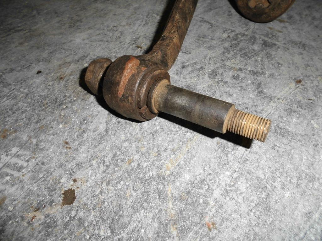

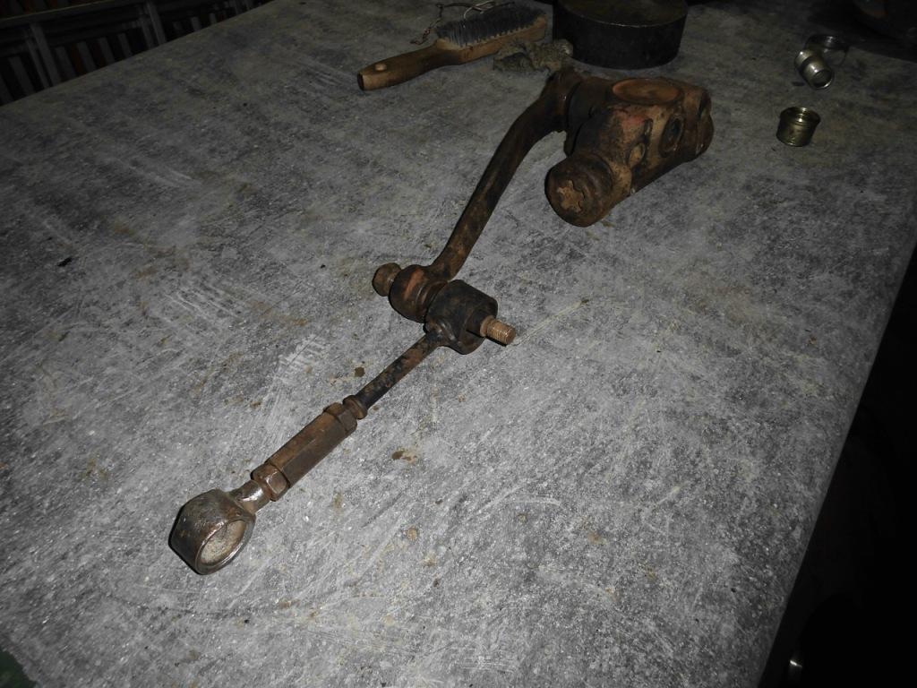

Нашел для своей ласточки задние амортизаторы. Хочу спросить, что за стойка на нем. Это оригинал, или самоделка? В рычаге зашплинтован палец, а должна вставляться резиновая втулка. Подскажите коллеги, как должно быть на самом деле?

это самоделка, верхняя часть болт и резинка должна быть, стойка сама на победе другая в виде рогатины.

Я так и подумал. А внизу рогатины еще серьга вроде должна быть тоже с резиновой втулкой. Какая по высоте эта стойка в сборе с нижней серьгой?

Серьга у тебя есть( которая нижняя) да она с болтом втулкой и резинкой должна быть, а за чем высота тебе покупай родную и ставь.

тебе нужна раготулина , втулки бронзовые и стальные, болты, гайки. а площадка нижняя есть рессорная?

Площадка на машине стоит. Надо только залезть глянуть нормальная ли она, чтоб переделок не было.

там должна быть дырочка под проушину.
Я бы уточнил, это да самолделка но по мотивам.
На 21й была подобная конструкия. В рицаг амортизатора втягивался прорезигненый палец завальцрваный в стойку, стока по виду была примерно такая только не разборная. Здесь предусмотрена возможность регулировки - классная вещь!
