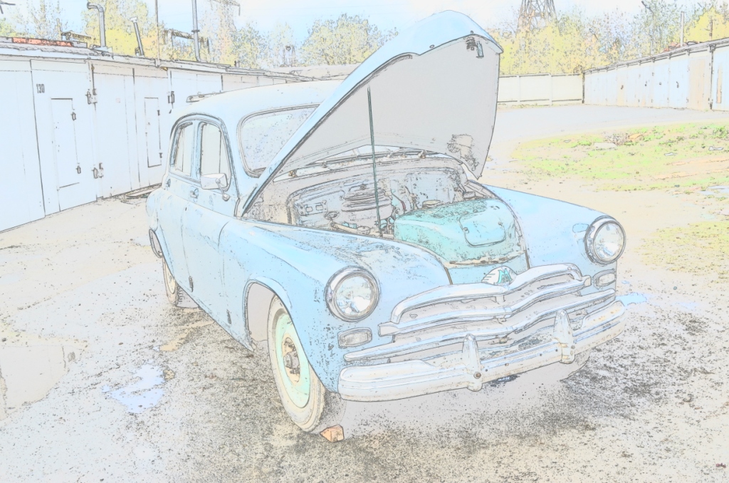

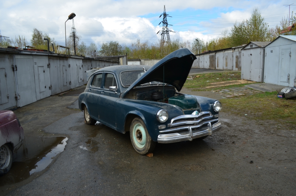

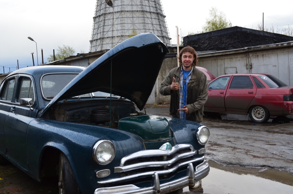

Прибыли в Екатеринбург, и практически сразу же поехали в гараж осмотреть машину. После нескольких попыток запустить двигатель, пришел к выводу что бензин испарился :D , за 1,5 то года. Съездили с братом на заправку, взяли десяточку 80-го. Залили, но запустить не удалось. Было решено отложить на следующий день, темнело, да и устали с дороги, 20 часов в дороге.
29 апреля

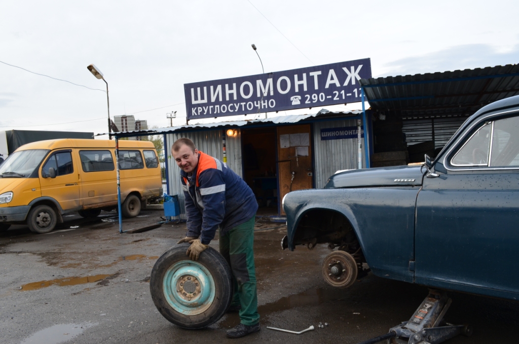

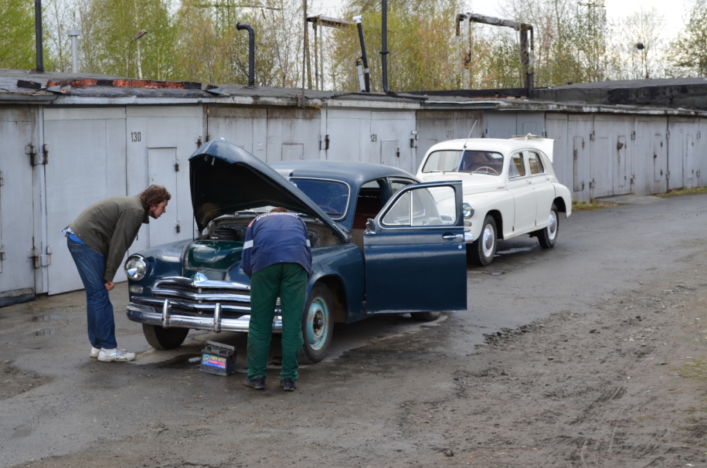

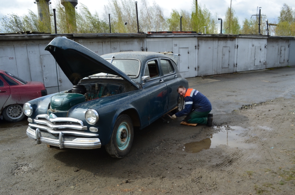

Утром приехали в гараж. Решили вытянуть машину из гаража на свежий воздух. Почистили свечи, контакты на высоковольтных проводах, крышке трамблера, контакты в трамблере. Мимо проходил мужичек, и тоже присоединился к нам на некоторое время :) И после нескольких попыток двигатель все таки запустился :) Ура! Удалось, полный восторг. Далее был осмотр ходовки. Выяснилось что задних амортизаторов нет, из передних гидравлика утекла за 10 минут. Рулевая имеет небольшой люфт. Было подозрение на потекший тормозной цилиндр (задний левый), но когда снял тормозной барабан, то обнаружил в нем трансмиссионное масло. Но ехать надо, не смотря ни на что. Далее примерил соболевские колеса, на зад встали без проблем, а вот передние внутренней стороной диска уперлись в рычажник. Поэтому вечером съездил на шиномонтажку, и перекинул резину с соболевских дисков на родные победовские. Вот акая соляночка получилась :) Где то после обеда подъехал Паша "psixoz" на помощь. Помог немного с фарами и стоп сигналом. Заодно показал свою победку. Машинка супер у него, огромная работа проделана, брат и я остались под большим впечатлением. Вечером, как писал ранее переобули передок и поехали отдыхать.
30 апреля

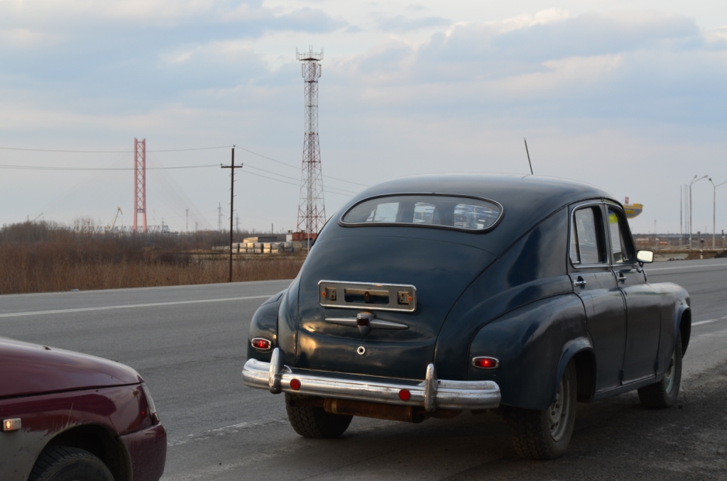

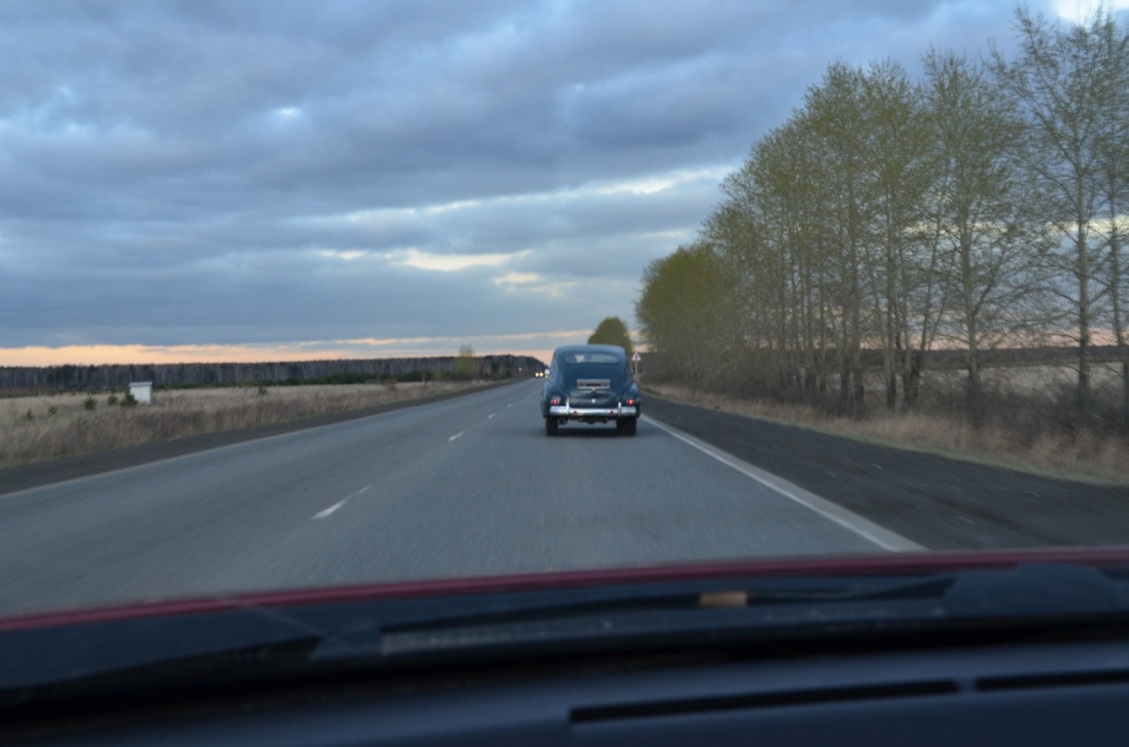

Выехали в 19:00. В 20:00 покинули пределы Екатеринбурга и выехали на сибирский тракт. Всю дорогу описывать не буду, как ни странно все прошло хорошо. Машинка не подвела, не смотря на свой преклонный для авто возраст. Всю дорогу держал 70-75 км/ч. Расход бензина конечно неслабый))), масло тоже кушала с аппетитом).
На выезде из Сургута встретили Победу, которая стартовала 1 мая из Нижневартовска по городам УРФО. В процессе пробега к ней присоединятся еще несоклько, и финишируют они 9 мая в Е-бурге во время парада в честь 9 мая.

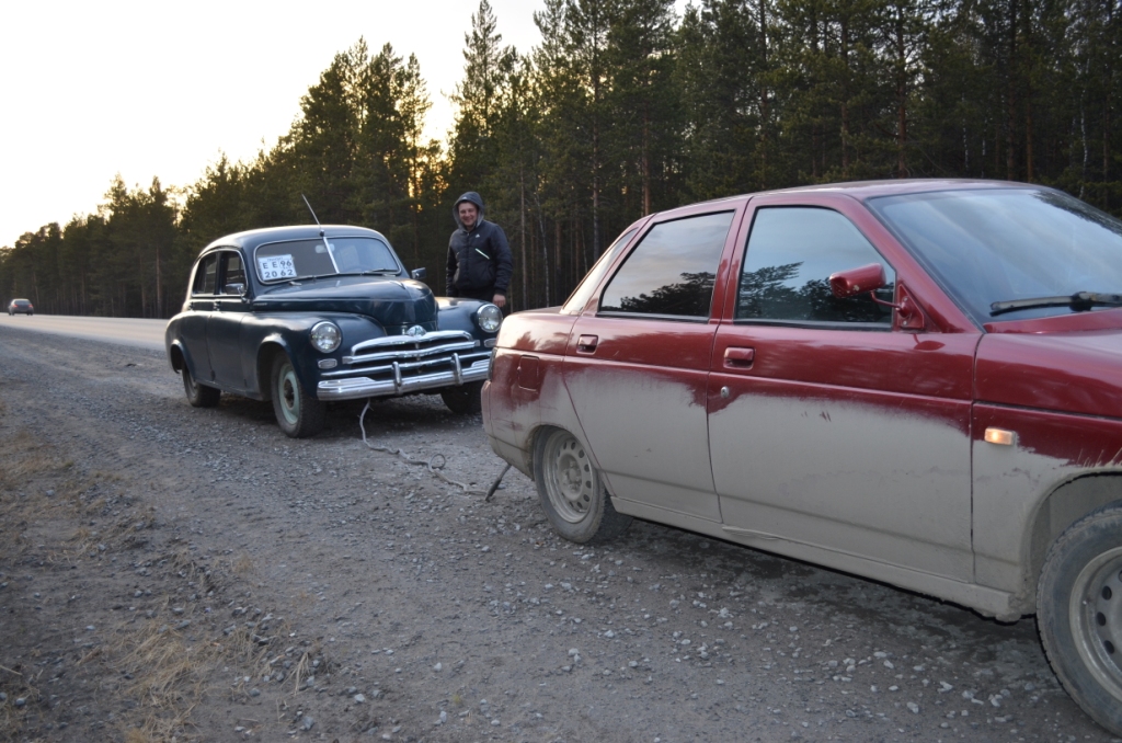

В Нижневартовск въехали уже с 1-го на 2-е мая. И вот тут она видимо устала, заглохла на светофоре. Но это было уже не страшно, до дома оставалось около 7 км, поэтому дотащили на буксире. На следующий день поковырялся и пришел к выводу что заливает карбюратор, в поплавке булькает, надо исправлять.

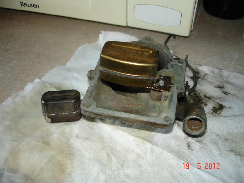

Вчера снял поплавок с карбюратора. На замену ему купил поплавок от К-126, но шарнир другой, поэтому перепаял со старого поплавка, надеюсь подойдет, старый поплавок помоему тоже неродной. Да и карбюратор то К-22Г оказывается от ГАЗ-51, вот почему аппетит у нее как у крокодила :D

Вот такой поплавок припаял вместо старого. Старый слева, и тоже вроде неродной.

Вчера установил на место карбюратор с новым поплавком, не переливает. Попробовал завести и......... машинка запела. На радостях прокатился вокруг стоянки :)
