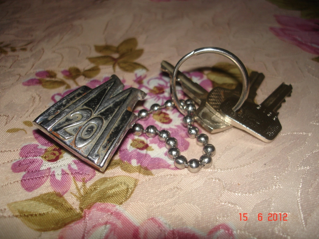

Вчера забабахал себе на ключи вот такой брелочек. И на крышку "чемоданчика" поставил ручку, теперь багажник закрывается на ключ.
