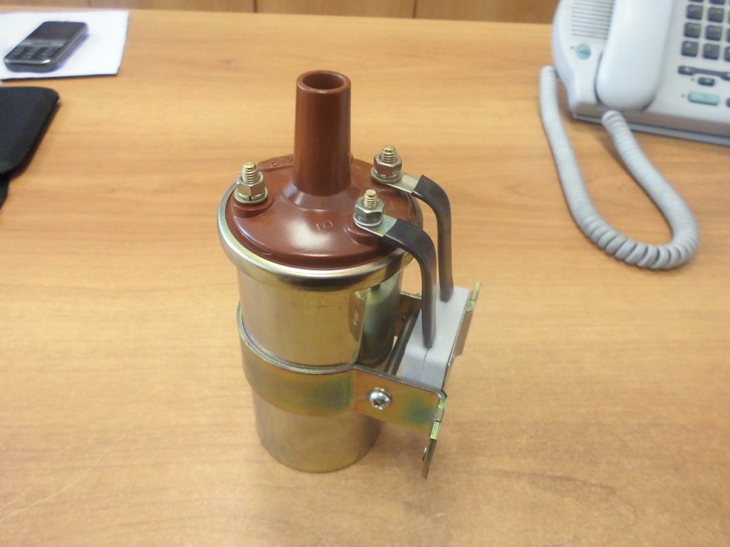

Кондер должен быть если его нет в трамблере. Кстати,при слабой искре первым делом его и проверь.Ну и зазоры там в кулачках,перемыкание вариатора при запуске и тд.
А из современных-да возьми жигулевскую от контактной системы.

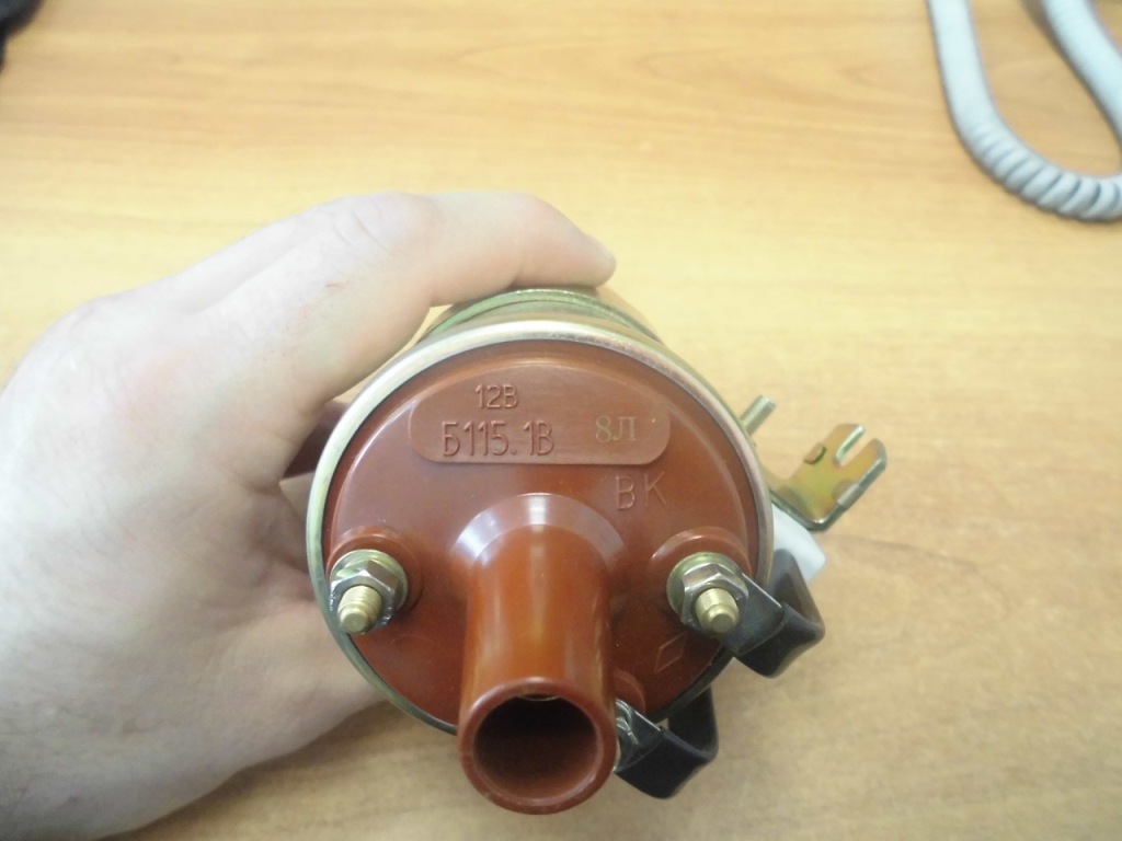

На трамблере я поставил новый кондер. Вот и спрашиваю, нужен ли еще и на катушке.
Дело в том, что я ее заводил недавно, все было нормально. Потом она вдруг затроила, заглушил. И вот теперь не заводится, хотя и пытается.

Не,еще один не нужен,хотя и не вреден. Какой вообще смысл? Два запараллеленных конденсатора=один суммарной емкости.
Попробуй при запуске принудительно перемкнуть вариатор.(Ну и еще раз: состояние контактной группы точно проверил?)

не нужен конденсатор , купи новую катушку ваз.

Всем спасибо за советы) На авторынке нашел идентичную катушку :)

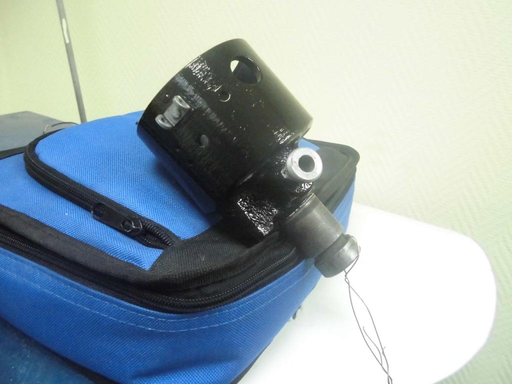

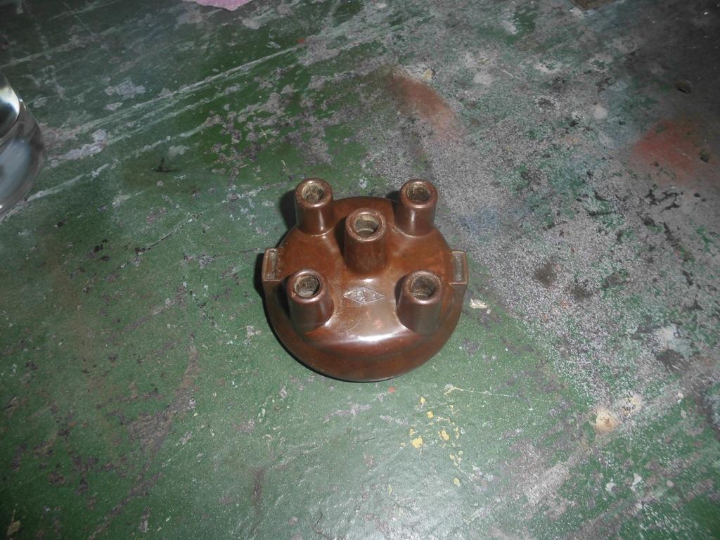

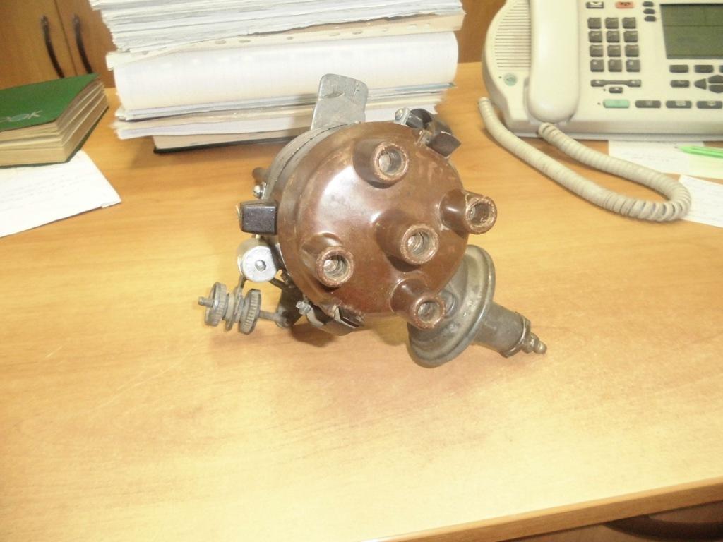

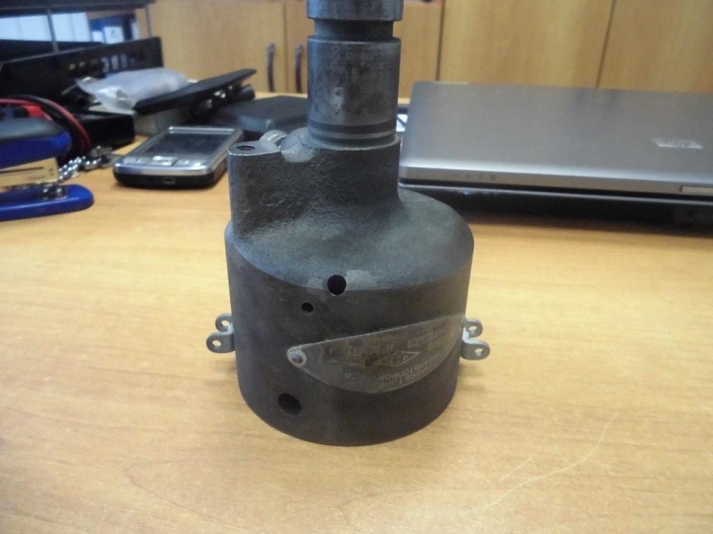

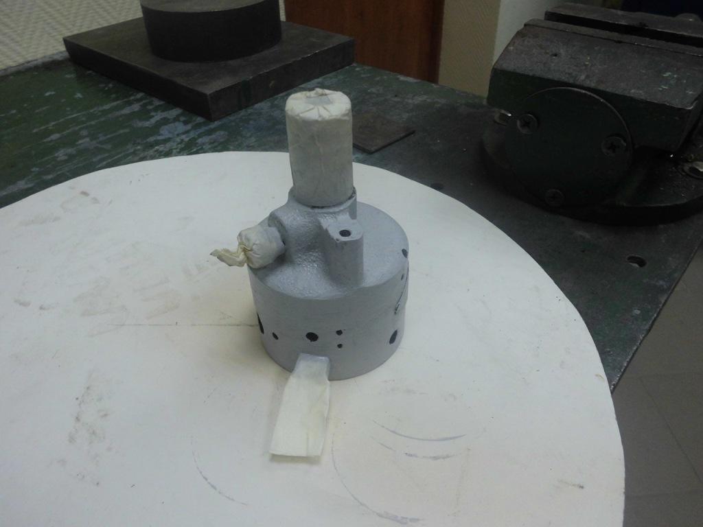

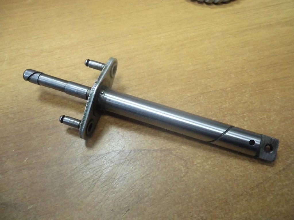

Завел наконец то сегодня свою ласточку. Не хотела, но завелась. Почему не заводилась? Незнаю. Может свеча пробивала. Может зажигание надо было подрегулировать, хотя выставили его по книжке. Протащил ее трактором метров 500. Но что самое интересное, завелась со стартера. И пока я ловил педалью обороты, товарищ ловил их под капотом. Троила пипец как. Но сейчас работает ровно. На ходу конечно при наборе скорости немного подергивается. Но думаю надо еще провести профилактику крбюратору, и со стробоскопом проверить момент зажигания.

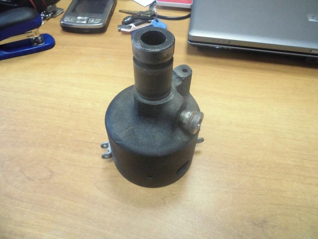

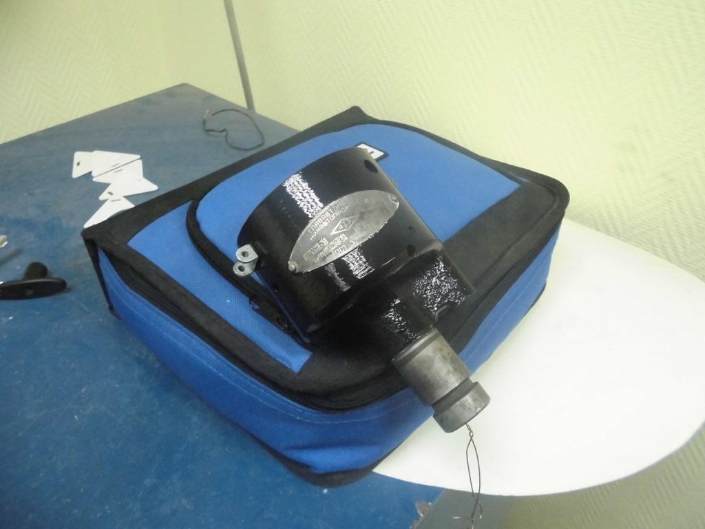

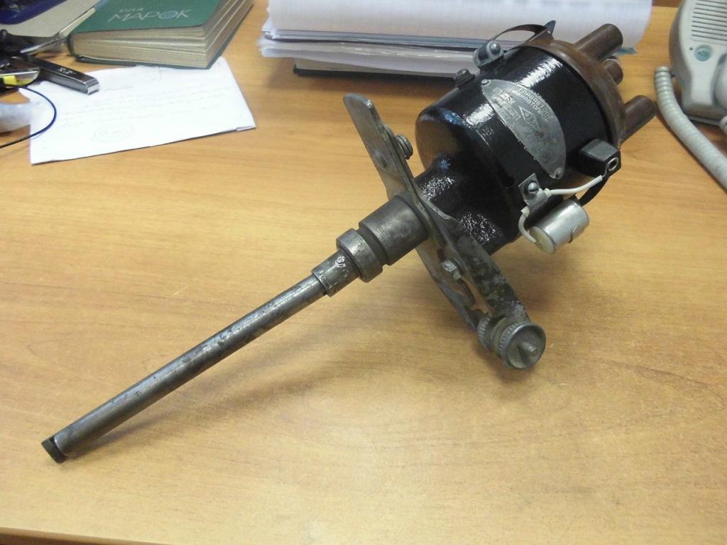

Ну и наверно вкратце расскажу про трамблер. Снять его пришлось из-за жуткого люфта вала.
https://www.youtube.com/watch?v=wRtgp7uvxYw

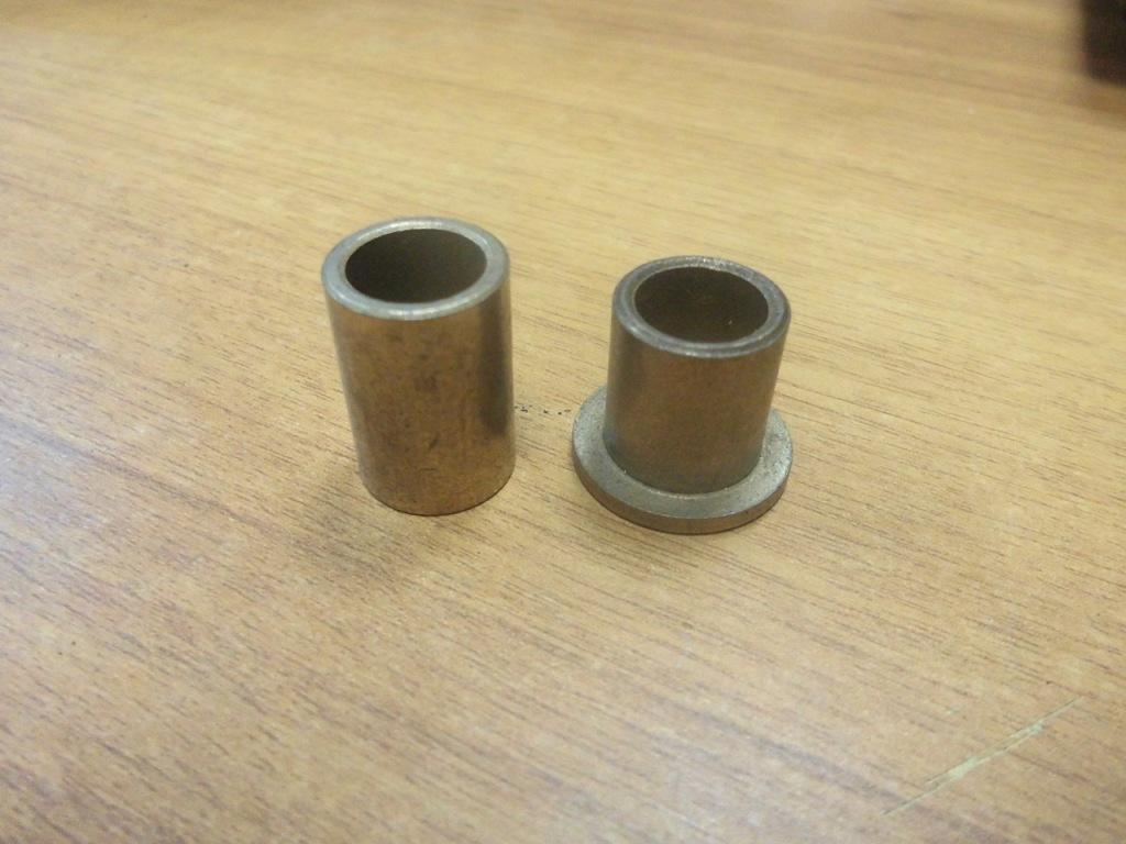

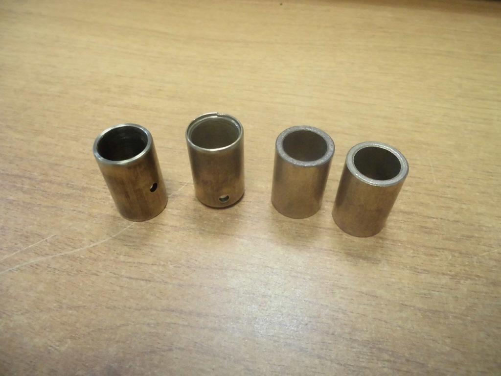

Поэтому было решено менять втулки вала. Втулки подобрал от жигулевского стартера. Вал тоже был с выработкой, поэтому отдал его токарю на шлифовку. Втулки тоже отдал токарю, чтобы немного прослабил наружный размер под посадочные места в трамблере. После установки втулок, "развернули" их разверткой под новый размер вала. В итоге люфт устранен. Попутно, раз уж снял и разобрал трамблер, я его почистил и покрасил, обновил в общем немного. Ну и крышку трамблера тоже очистил от какой то жуткой серебрянки. Ну и по традиции фото)

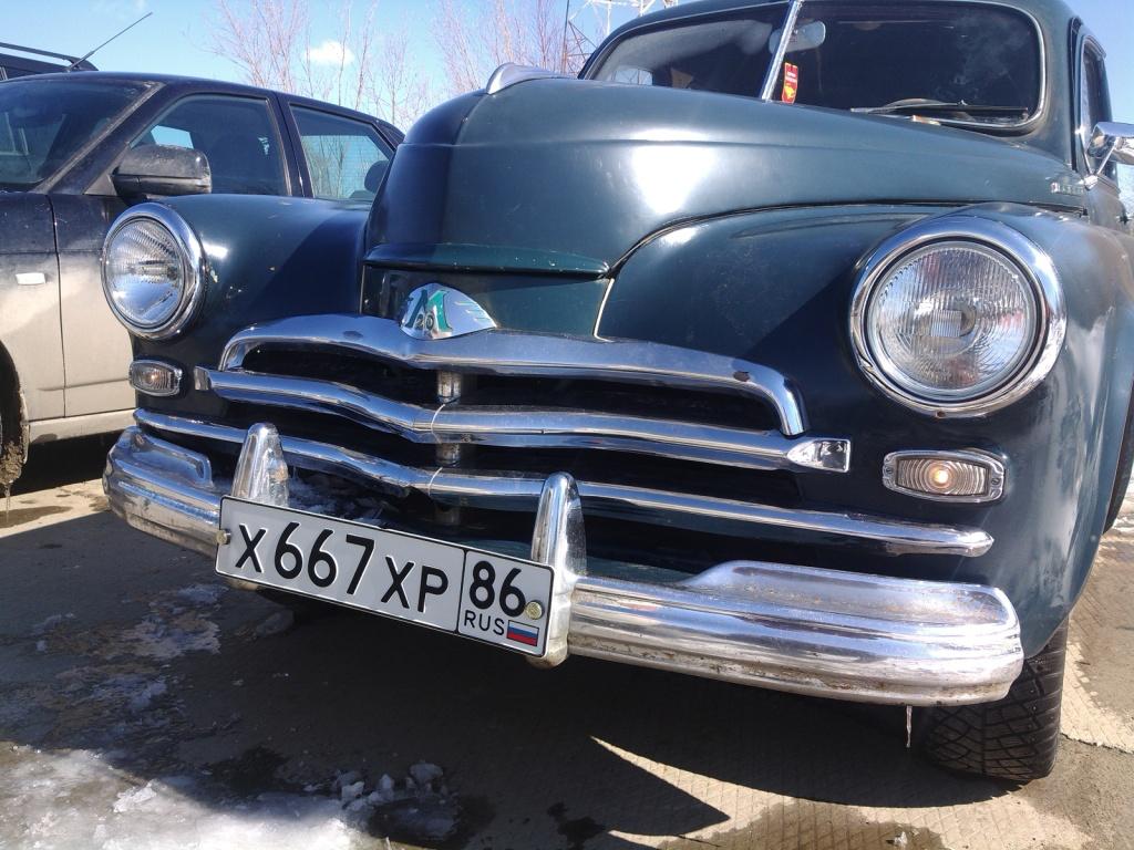

Ну и вот, результат профилактического ремонта.

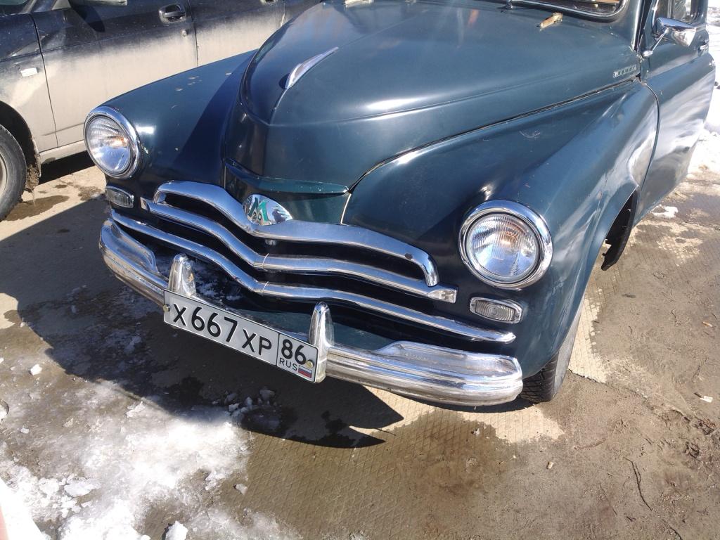

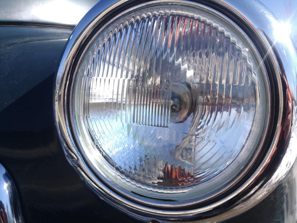

Давно не писал. Вчера поменял отражатели фар, и вернул габаритные огни на свое место. Наладил поворотники, но правый передний пока не моргает, надо искать.

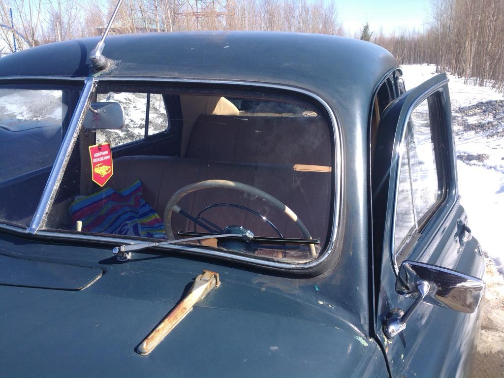

Есть вопрос про лобовое стекло, водительская половинка. Так вот, на нем такое белесое пятно есть. Пробовал и мастер мускулом тереть, и растворителем, а оно не оттирается. Это особенность стекла такая, или может попробовать отполировать его машинкой с пастой? Что подскажете?
13 311
5 510
это скорее всего от течи с цементной плиты гаража, типа как на смесителе в ванной. Силит пробуй...

Спасибо! Попробую)
