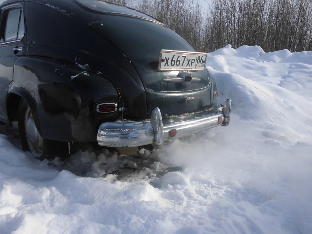

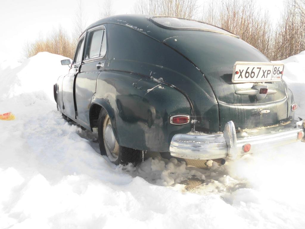

Сейчас хотел прокатиться. Завел, прогрел, но выехать не получилось, сзади другая машина близко стоит. А выезжать надо с раскачки, т.к. снежку намело. В общем побуксовал немного, и не стал выезжать, не дай бог зацеплю другую машину. Только вот что то она затроила после пробуксовки. Что то я даже расстроился немного, так ровненько работала.
vovan
07.04.2007
1 916
880
Ничего всё наладиться я тоже 1 марта сезон открыл 40 км по городу накатал тоже сначала подтраивала
TUNER
22.11.2010
3 103
1 113
Нижневартовск
Может почистить все контакты, свечи. И что то такой выхлоп пахнет бензином. Может с карбом чего?

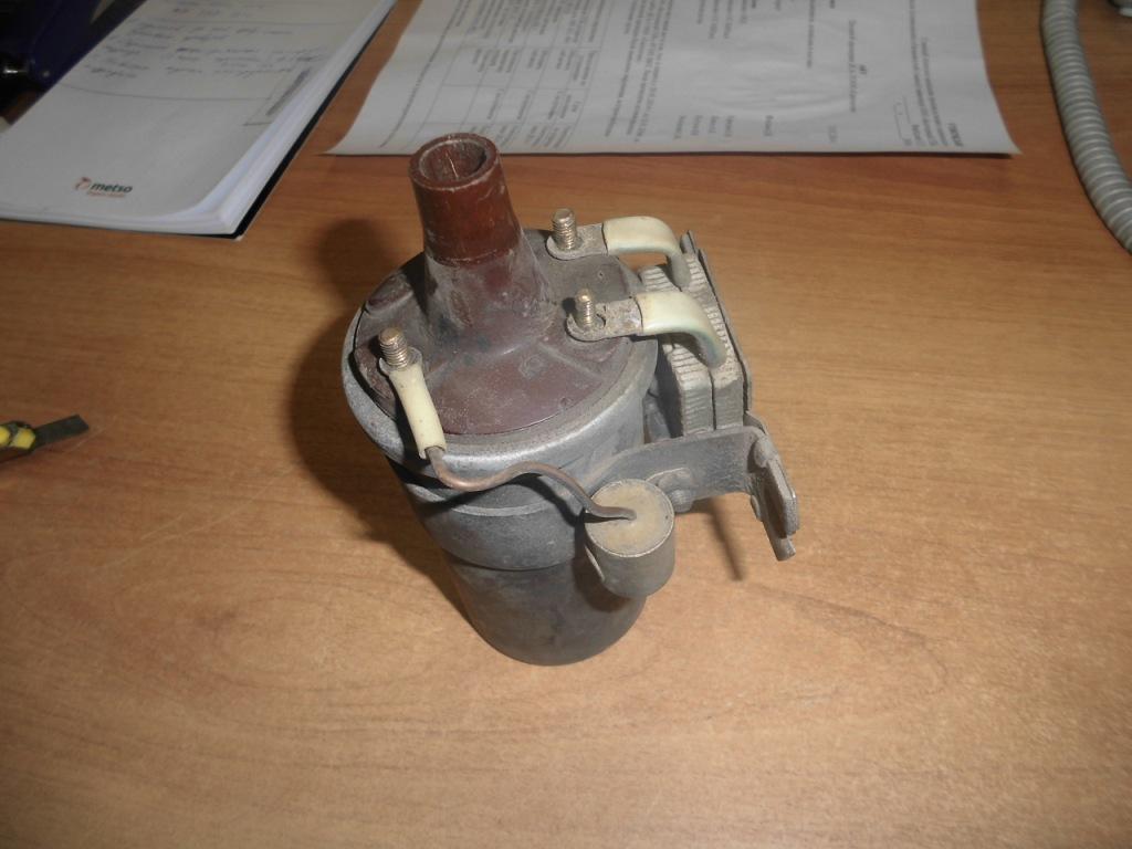

Друзья! Нужен совет. Есть подозрения, что катушка зажигания здыхает. Машина не хочет заводиться, искра очень слабая. Подскажите, какие из современных катушек можно применить?
На фото катушка с моей машины. Конденсатор должен быть или нет?
uvt
30.12.2011
346
97
Кондер должен быть если его нет в трамблере. Кстати,при слабой искре первым делом его и проверь.Ну и зазоры там в кулачках,перемыкание вариатора при запуске и тд.
А из современных-да возьми жигулевскую от контактной системы.
