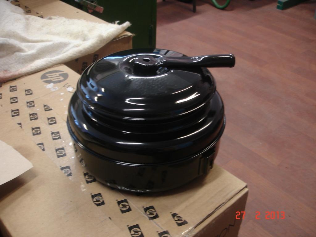

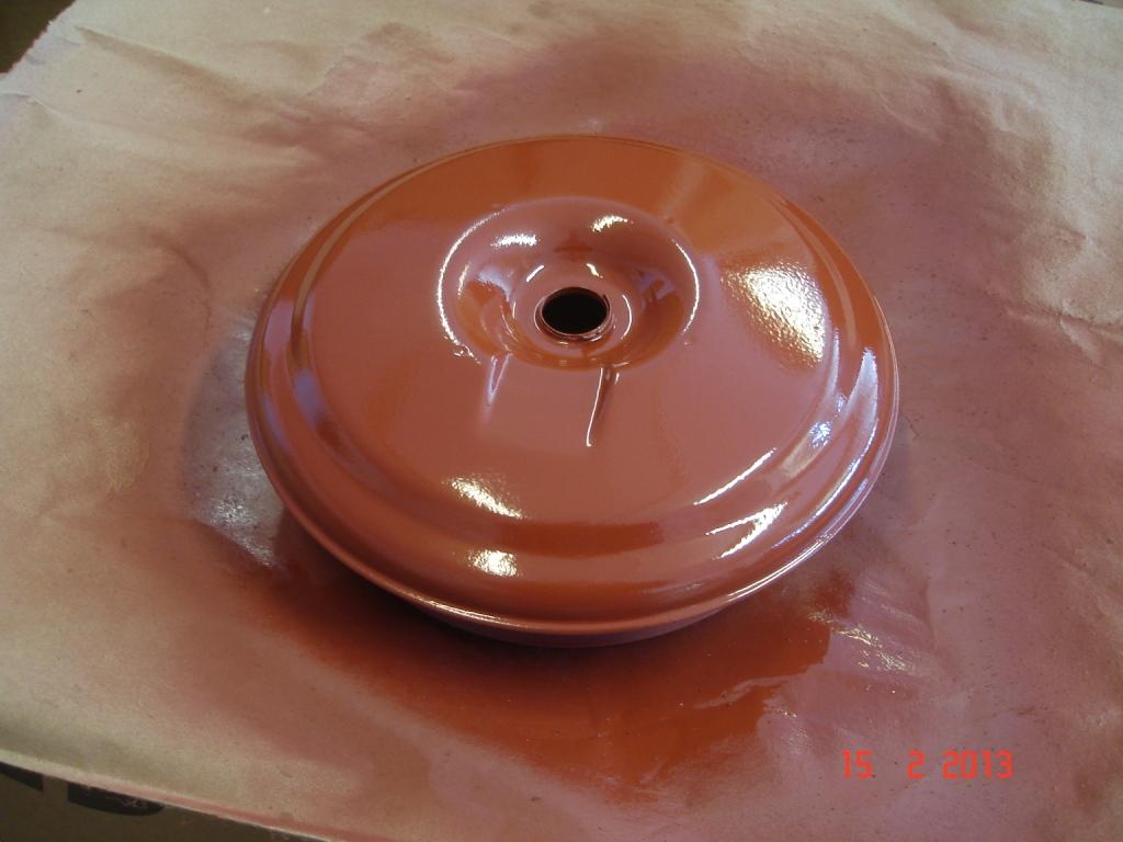

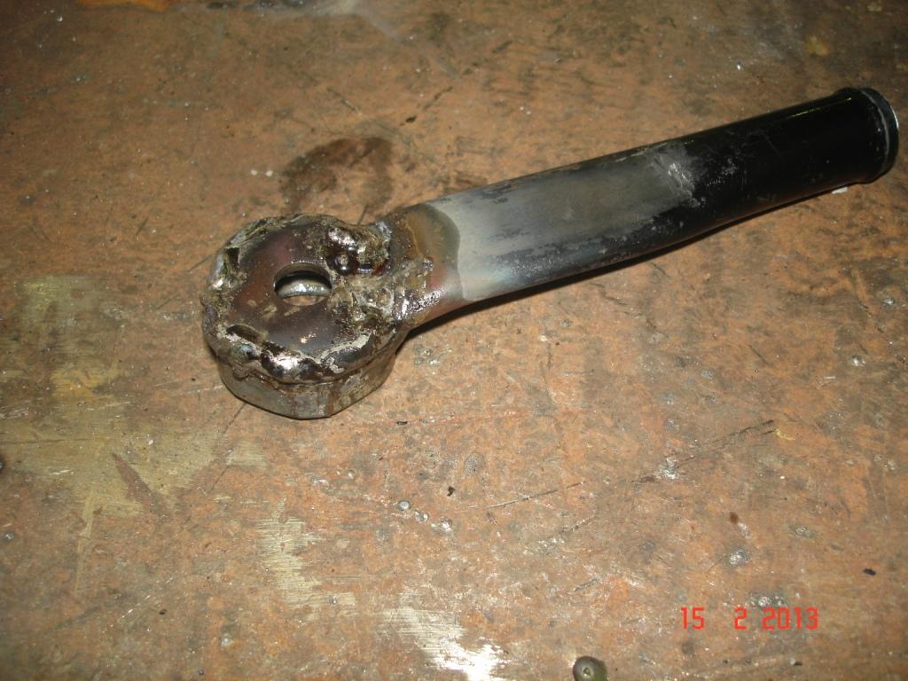

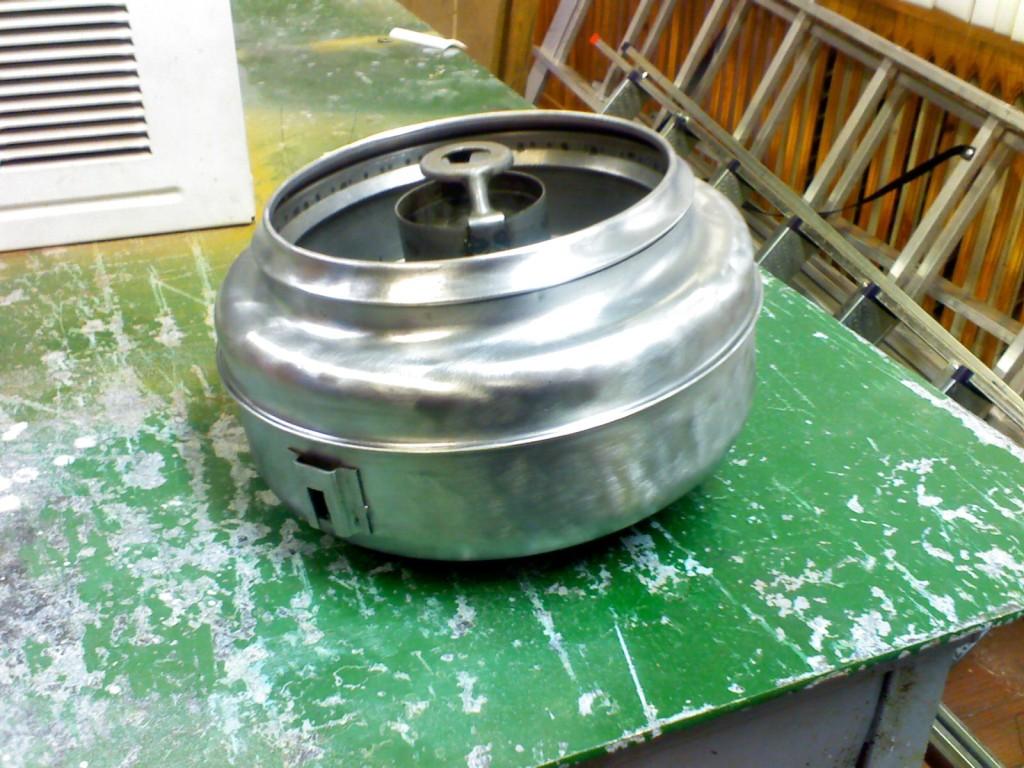

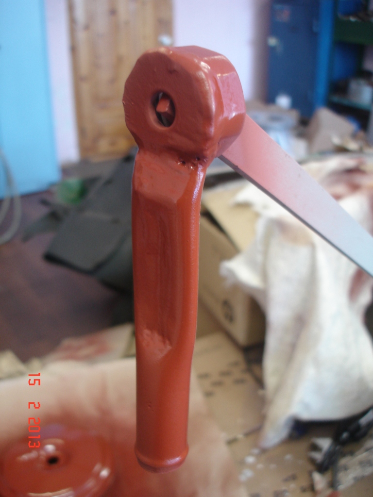

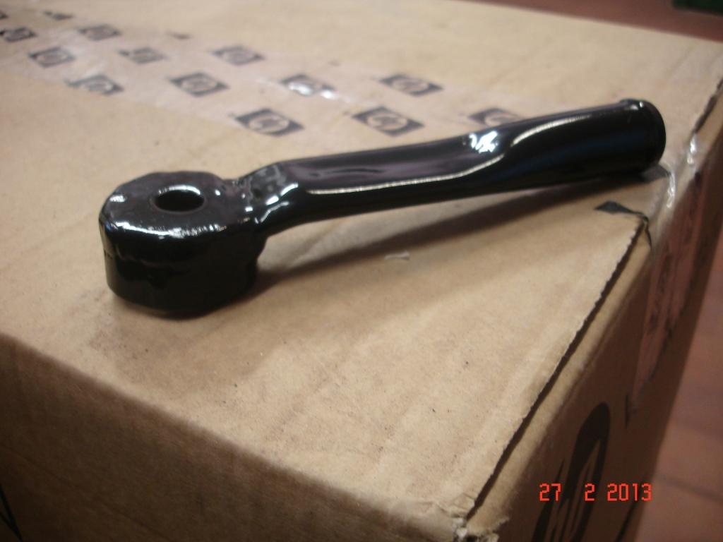

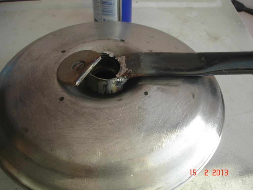

Работы продолжаются. Обновил воздухан, и изготовил патрубок вентиляции к нему. Подробно я думаю не надо описывать, все будет видно на фото. Теперь только вставить фильтрующий элемент, и на место :)

Re: М-20 Нижневартовск/немного мелочевки/
Молодец,вот что значит есть руки !

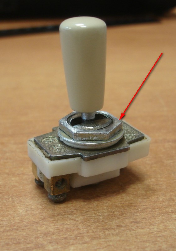

Спасибо за пошаговые фото процесса, но есть один вопрос: пометил на вашем фото шестигранную гайку стрелкой.Понятно что она крепит переключатель к торпеде.Вот какая она должна быть: такая или хромированная шестигранная?
TUNER
22.11.2010
3 103
1 113
Нижневартовск
Vlad163 сказал(а):
Если честно, незнаю. не видел ни на одной фото, чтоб эта гайка была хромированная. Буду такую ставить.
Как на фото;)

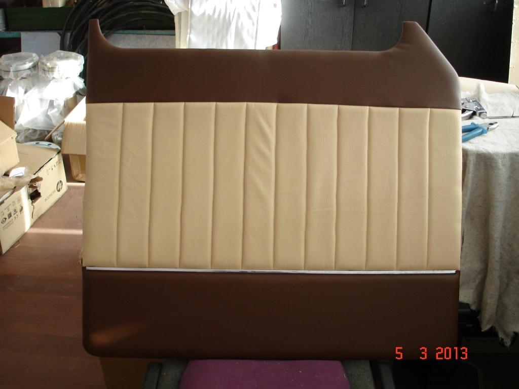

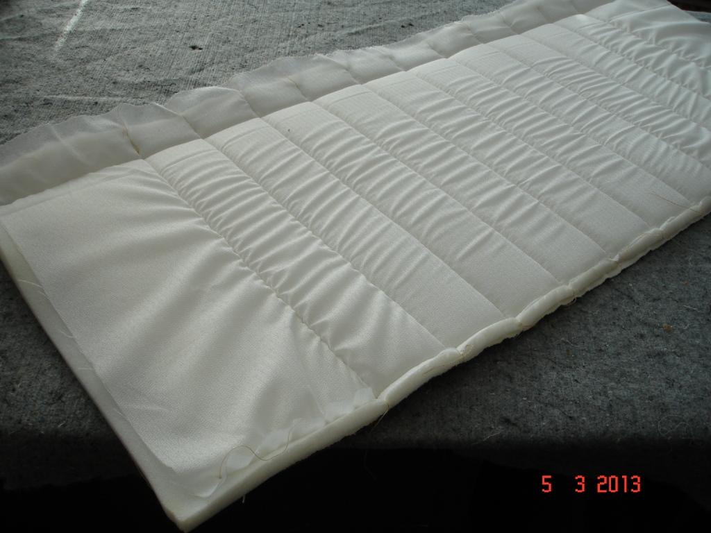

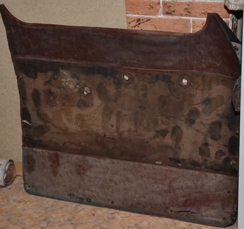

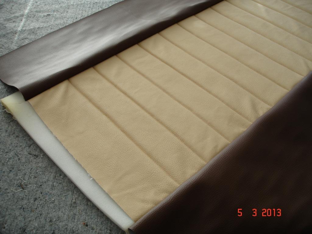

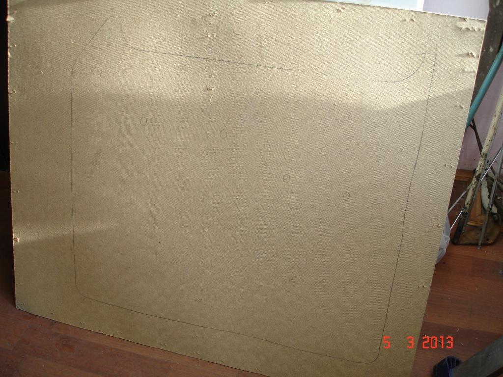

Re: М-20 Нижневартовск/обшивка/

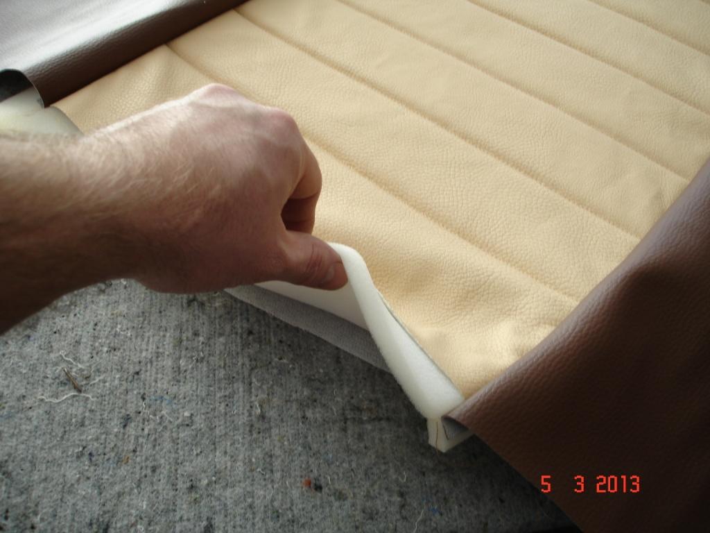

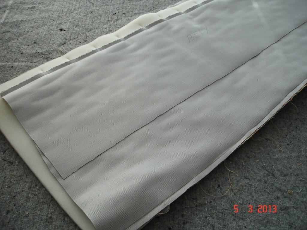

Еще только начал. Но уже не терпится показать результат начала. Речь пойдет об обшивке дверей. На данный момент готова обшивка водительской двери. На нее осталось один молдинг установить, но у него отломились некоторые крепежные язычки, придется припаивать. Технология изготовления взята с сайта Ильи Моисеенко, только батоны я не пришивал к картону, а прошивал все сразу: подложка из флизелина, поролон и кожзам. Результатом доволен. Выкладываю фото на Ваш суд коллеги :)
Не оригинально, но красиво. Мне нравится
Николаев сказал(а):
Согласен. Но на данный момент нет возможности восстанавливать тканью под оригинал :)
Я не в плане критики, просто как факт. Я и сам не уверен в том, что салон буду восстанавливать в оригинальном виде, точнее сказать, оригинальными материалами
Однозначно симпатичнее чем было!!! :D
Не, все нормально) критика приветствуется. Я и сам вижу некоторые огрехи. Но то что станет лучше чем было, это факт :)
