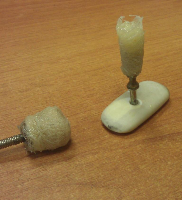

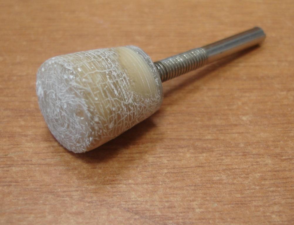

Пока зима и холодно, и машинка дремлет, занимаюсь ремонтом и изготовлением некоторой мелочевки. А именно набалдажники переключателя поворотов и центрального переключателя фар(ЦПФ). Пластик на ЦПФ немного обуглился, и набалдажник был немного корявый. А для переключателя поворотов его вообще не было. Поэтому решил один восстановить, а второй изготовить с "0".

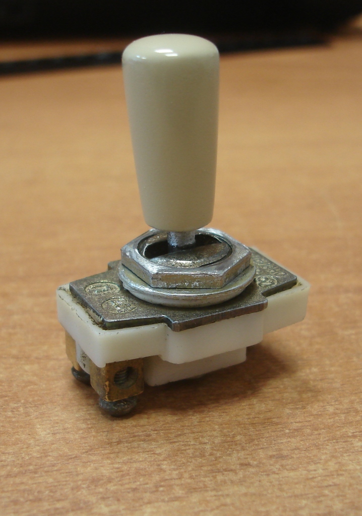

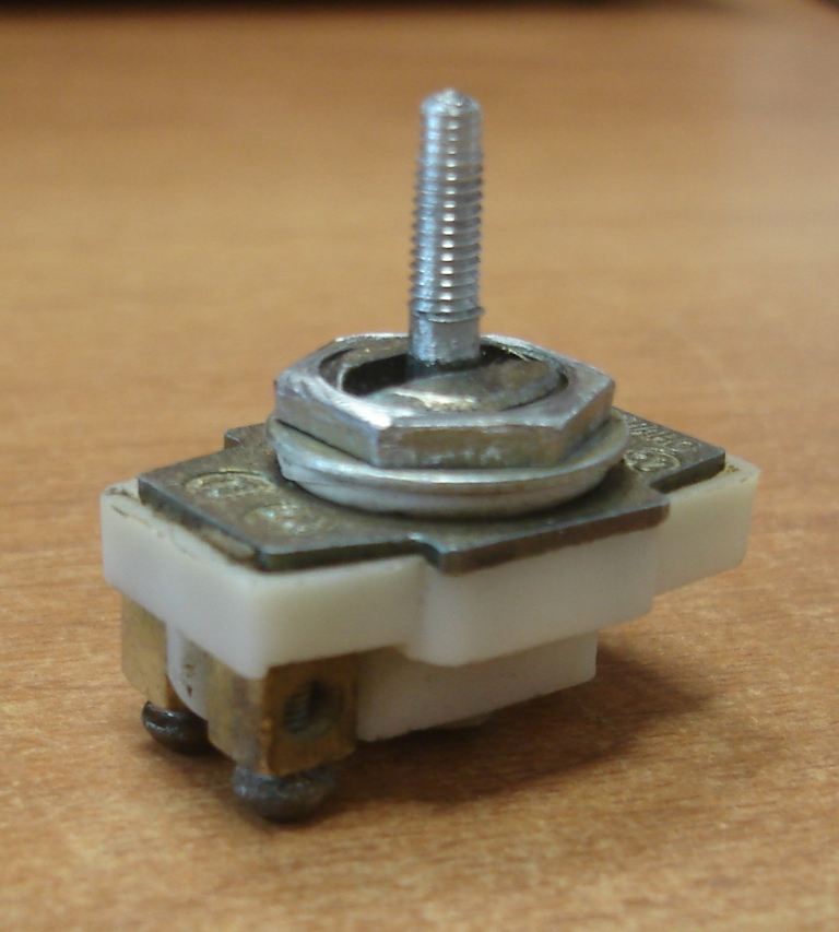

Переключатель поворотов

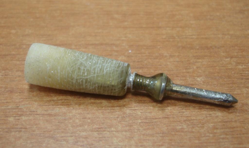

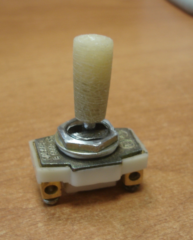

Переключение поворотов в данный момент на руле, но я хочу вернуть эту функцию на ее законное место. Для этого взял переключатель 3-х позиционный с уаза. Ручку переключателя обточил напильником, чтобы придать ей цилиндрическую форму. После плашкой нарезел резьбу. Переключатель готов. Далее взял 6-ти гранную гайку из радио деталей с подходящей резьбой. Намотал небольшое количество бинта, и пропитал его эпоксидкой. Когда она застыла, обточил на станке. Получился практически готовый наболдажничек :) Ну а далее все по старой схеме, загрунтовал и покрасил.

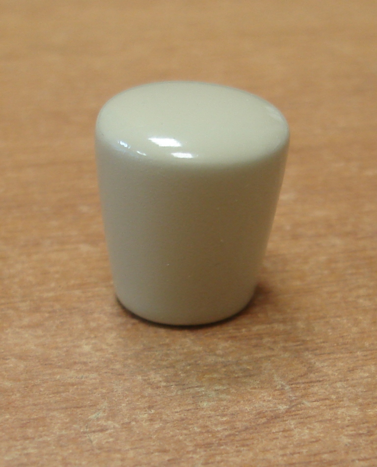

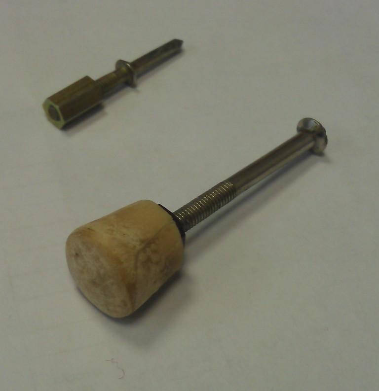

Наболдажник ЦПФ
Его восстанавливал так же, как и изготавливал наболдажник для переключателя поворотов. И в заключение небольшой фотоотчет. Надеюсь будет кому нибудь полезен.

Какая эпоксидка использовалась?
Я купил ростовскую смешал 1:10, третьи сутки липнет хз может старая попалась :cry:
Я в свое время измучился, изплевался и обматерив на последок производителя, купил вот тут http://rushim.ru/index.php?cat=275и отвердитель и смолу, теперь сказка-24 часа и сухо. Они отправляют в регионы без проблем.
