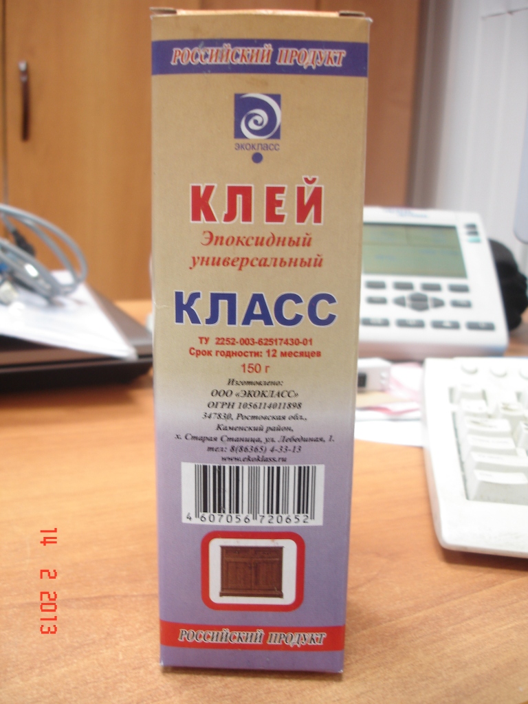

Re: М-20 Нижневартовск/немного мелочевки/
igoraga сказал(а):
Какая эпоксидка использовалась?
Я купил ростовскую смешал 1:10, третьи сутки липнет хз может старая попалась :cry:
выложу фотку. смешивал из шприцов 10мл смолы на 1мл отвердителя. эпоксидку взял какая была в хозтоварах.

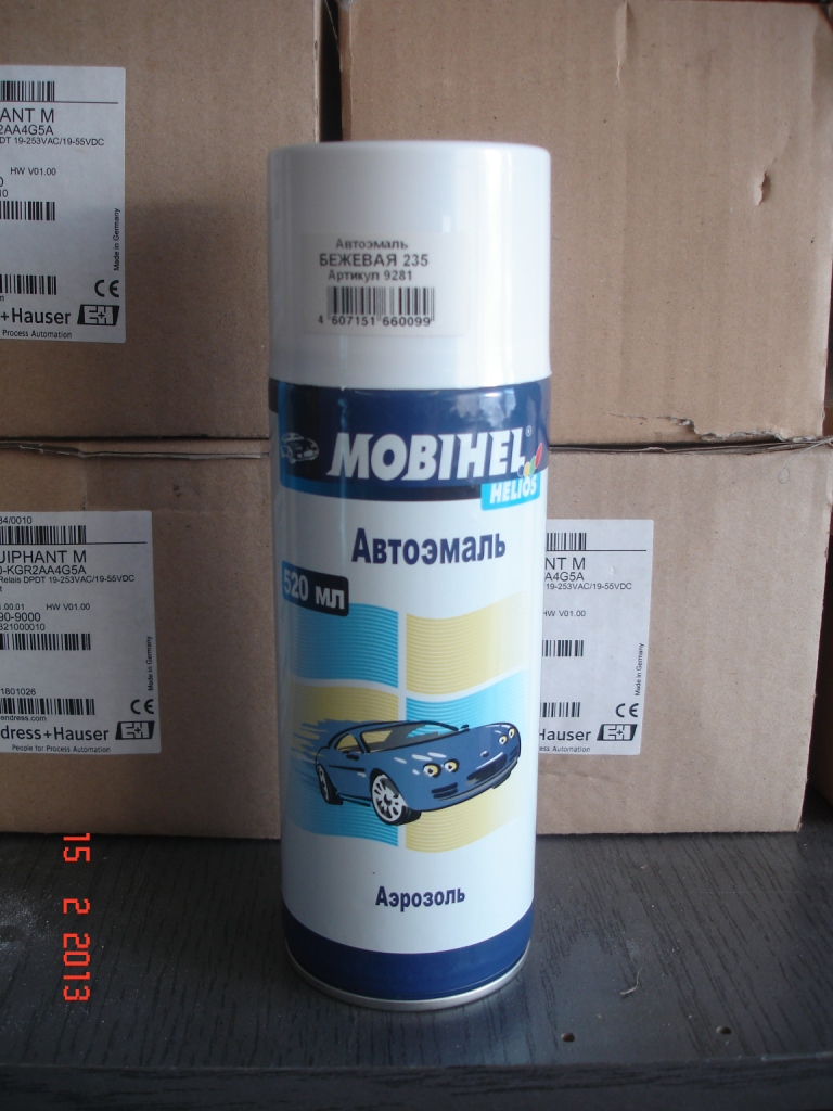

Anton_ сказал(а):
Класс....какой краской красил...
краска мобихел в балончике. номер потом посмотрю.
теперь скорей бы потеплело уже, хочу все это поставить.
TUNER сказал(а):
228 наверное, чайная роза или что-то вроде того.
Andrey1992 сказал(а):
Я в свое время измучился, изплевался и обматерив на последок производителя, купил вот тут http://rushim.ru/index.php?cat=275и отвердитель и смолу, теперь сказка-24 часа и сухо. Они отправляют в регионы без проблем.
Спасибо, буду пробовать

Эпоксидка вот такая
15 886
9 007
ростовския эпоксидка..
Отлично получилось!
По эпоксидку скажу следующее из личного опыта. Все дело в количестве отвердителя. Стоит чуть меньше положенного добавить и застывать будет все ооочень долго. Я упражнялся и с дзержинской и ростовской эпоксидкой. Если размешиваешь весь объем, никаких проблем не возникает ни с одной ни с другой. Когда небольшое кол-во бодяжишь, то стоит немного пожадничать с отвердителем и застывает неохотно.
TUNER сказал(а):
Вот красочка
9 342
933
Красил как то такой красной г редкастное.
Точнее один балончик покупал нормальная краска была. А последние пару рас вообще треш, основа и растроворитель не стыкуются. Обычно если перельёшь просто капли стикают, а тут если капля бежит она собирает весь цвет. а оставляет тонкую серу полупрозрачную плёнку... То есть покрасить такой краской я смог только в три приёма тонким слоем, но сушить надо долго, между слоями ибо новый слой смывает предущий... мож мне левак попался. Но мё дело предупредить.
Победит сказал(а):
Отлично получилось!
Я как то её нагрел феном , разведёную, схватилась быстрее.
