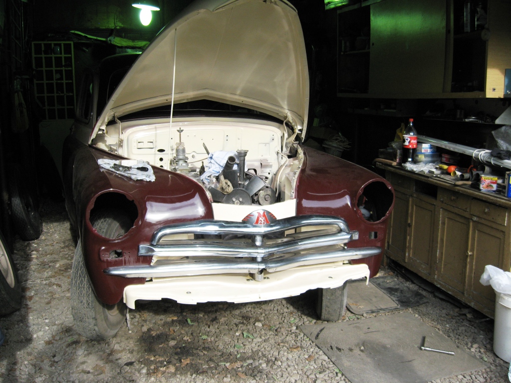

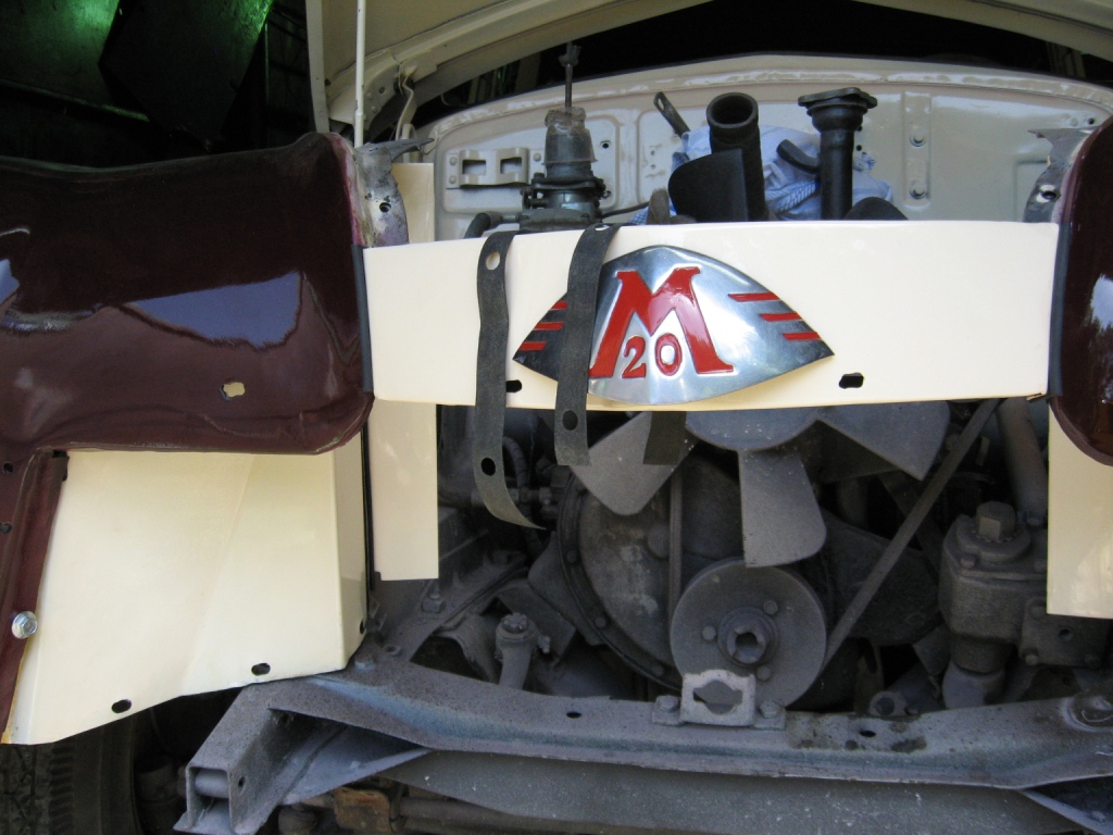

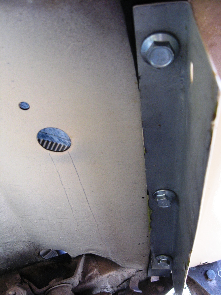

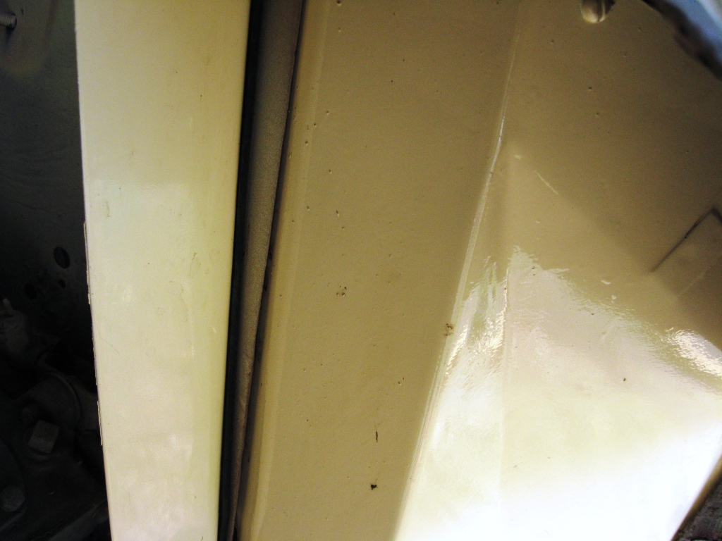

Собрали мордашку полностью, все части поставлены через прокладки и заантикорины, крепеж новый. Отдельное спасибо Алексей E. за помощь в сборке !

Большой и тяжелый путь уже пройден, остались только приятные моменты, сборка.
Прокладки из пробки использовали, какой толщины?

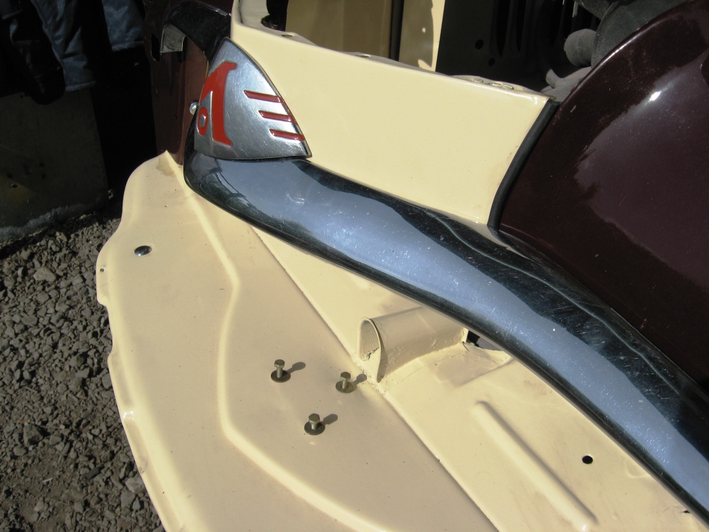

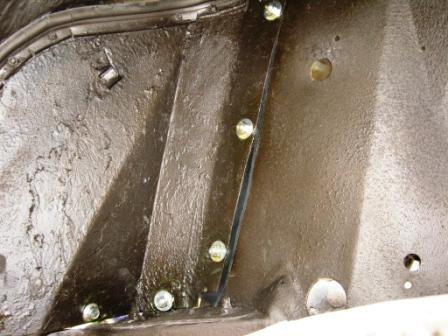

Спасибо,прокладки не из пробки,это резина на фото ,толщина от 1 до 2 мм (2 мм под крыльями) резина бензостойкая,просто такая была у меня в гараже поэтому толщина разная.
