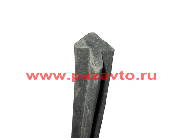

aviator сказал(а):
http://www.pazavto.ru/catalog/element.php?pl1_cid=84&pl1_id=3945
Что думаешь про такую резинку?
Для дверей я думаю в самый раз если не гнаться с фанатизмом за аутентичностью.
5 312
3 485
Профидь очерь похож, я плкупал от зила 130 тоже профиль похож.

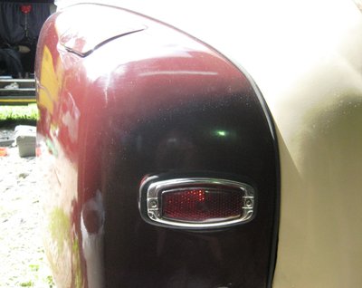

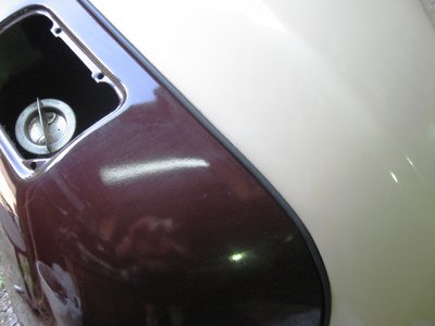

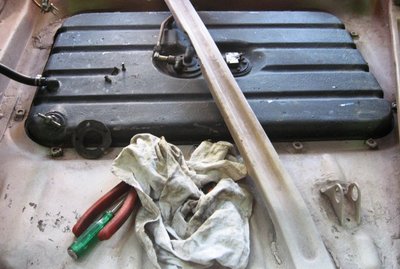

Установил прошву на заднее левое крыло,габаритный огонь,начал установку бензобака.Ну и в пререрывах между работой поставил лючек бензобака )

Не плохо,а когда устанавливаеш прошву ее надо подрезать или пробивать отверстия под крепеж. ?

М.О. Балашиха
Серег,я подрезал как в каталоге,если пробивать и прошва резиновая то ее выдавливает..
3 150
Всегда подрезается/разрезается, пробить не реально.
Точне пробить то можно, но сложно угадать , чтобы не выдавило и не утопилось :wink:
5 312
3 485
Понял спасибо.
