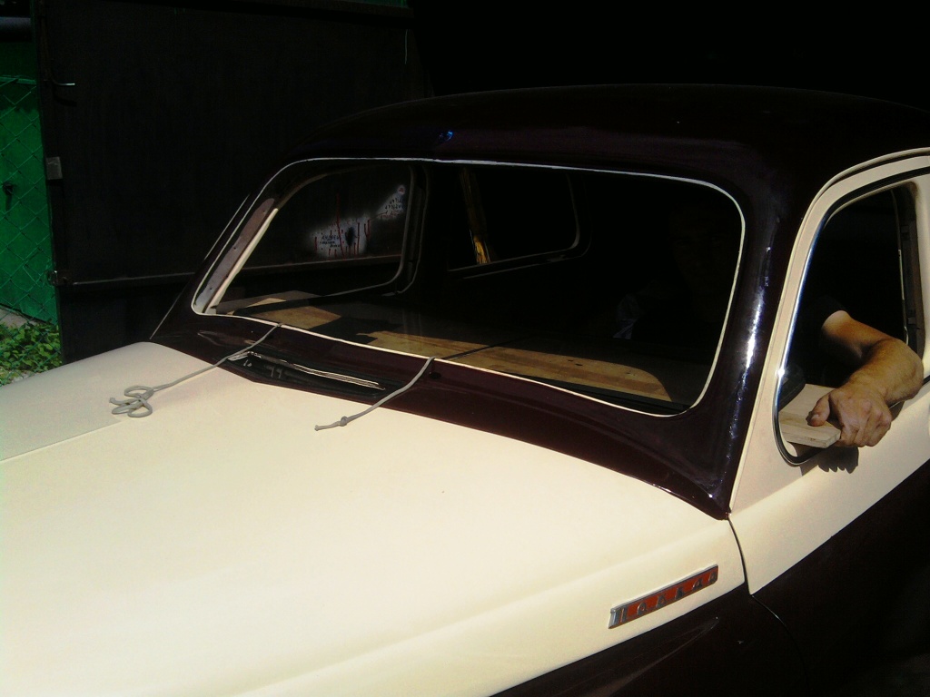

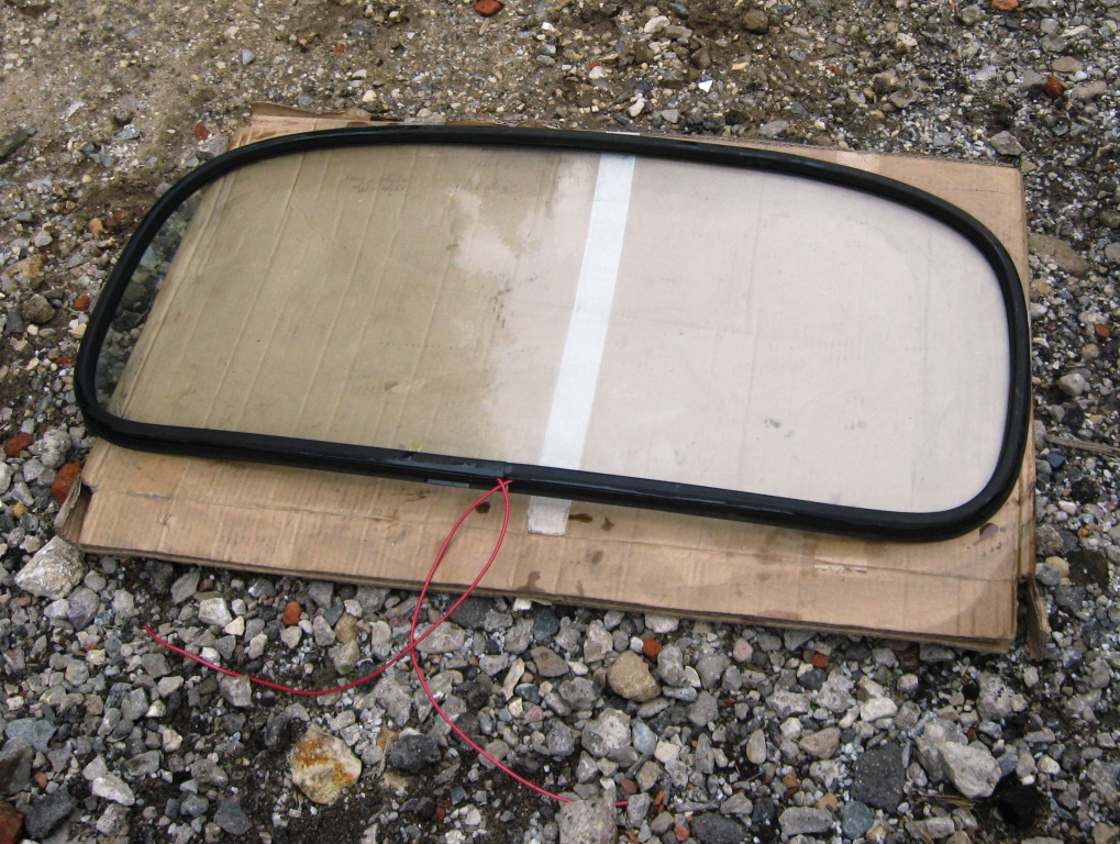

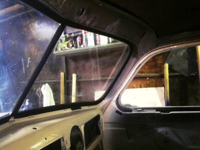

Никогда не думал что будет так сложно... вроде не криворукие ,вроде все по правилам и фен - шую... вобщем поставили лобовое стекло )) один уплотнитель просто от недопонимания порезали жгутом которым вытягивали,хорошо что купил с запасом. Уплотнители от УАЗ буханки продаются по сей день в магазинах по цене 1 рубль километр,но засада в том что он не целиковый.. лобовое (ветровик) получается из 4х ! частей = 2 стекла+уплотнитель+перемычка. Ставили так.. сначала на земле стекла в уплонтнитель,затем все вставляется в кузов (это самое трудное) затем ровняется по кузову и уже после перемычка (она оригинальная ) после установки герметик . Совет 1 - обязательно устанавливать вдвоем . Совет 2 Стекло с уплотнителем вставляется ИЗНУТРИ шнур наружу. Совет 3 - лучше вместо шнура использовать электрический провод смазанный маслом.
Написал сумбуроно если что не понятно спрашивайте ,отвечу.

По другому его не удержать(УАЗовский) или нужно как минимум 3 человека. Уплотнитель то не замкнутый и без перемычки.

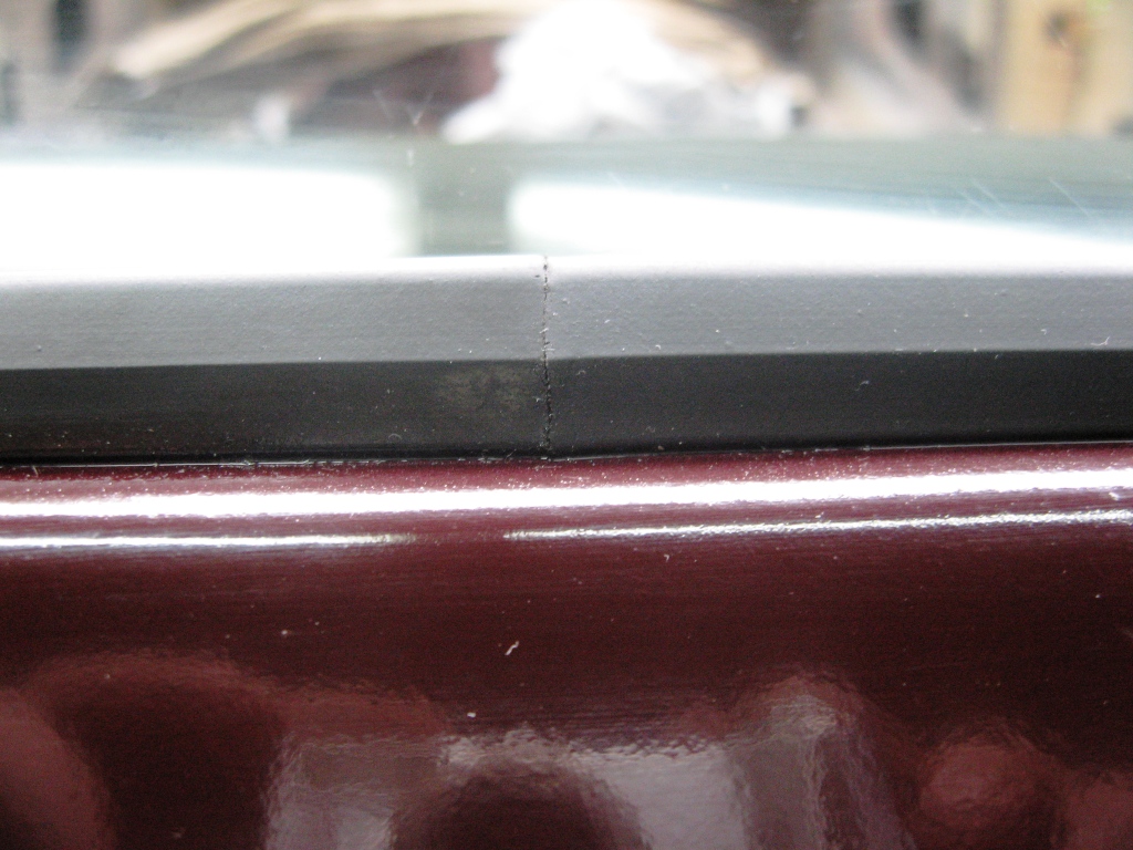

Да там одна лента и одна перемычка. Четыре это все элементы включая два стекла. Лента одна по всему переметру с одним стыком.

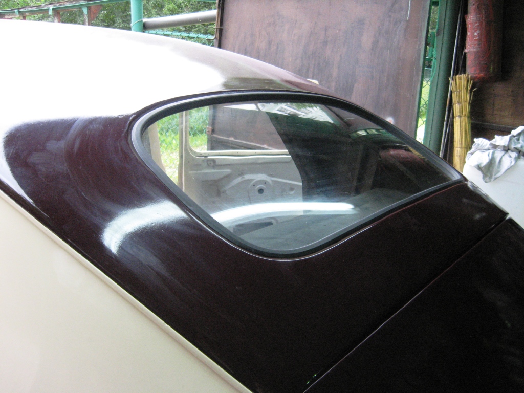

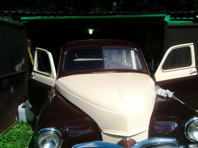

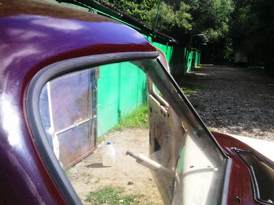

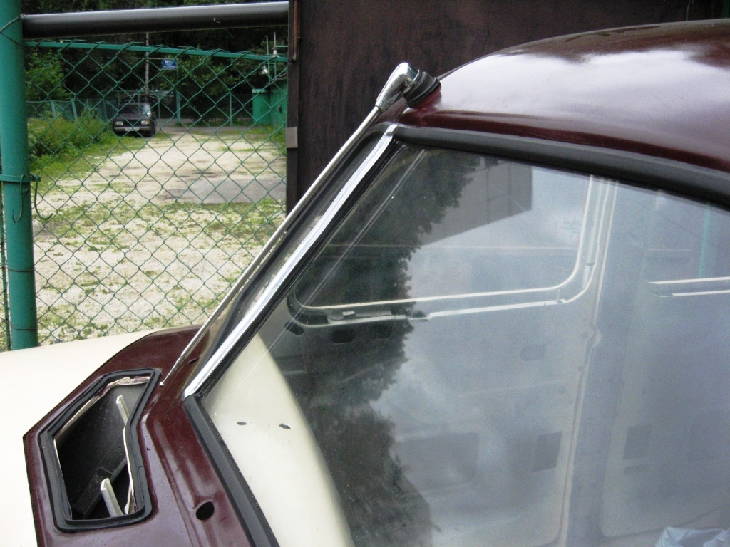

Если долго мучиться что-нибудь получиться! Установил заднее стекло,при установке не возникло особых проблем кроме временных дождей которые переодически загоняли нас вместе с машиной в гараж. Уплотнитель УАЗ 469 Ну и уже на закуску установил хром перемычку на ветровое стекло + антенну

Серег разобрался я наконец.. уплотнитель от УАЗ 469 Это не буханка а козлик.

Да ,и назад и вперед подходит,только по длинне нужно подрезать.
