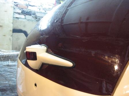

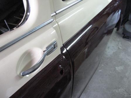

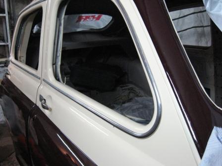

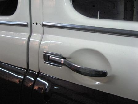

Сегодня знаковый для меня день .. начата сборка. Поставил молдинги на двери,замки дверей,ручки дверей,стоп сигнал(птичку).
елик
19.02.2013
281
3
Белгород
Отлично получается, удачи :D :D :D
потап
29.04.2013
361
Класс, очень красиво.
Ставрополец
08.03.2011
998
273
Ставрополь
Сразу вспоминается то чувство, которое испытываешь при установке новых деталей на Победу. Непередаваемое ощущение. Ручки пастой ГОИ потереть не мешало бы.
autostyle
18.03.2013
2 801
216
Калужская область
autostyle40.ru
Лёш получается очень круто, завидую белой завистью!!! Молодец!!! Так держать!!! :wink:

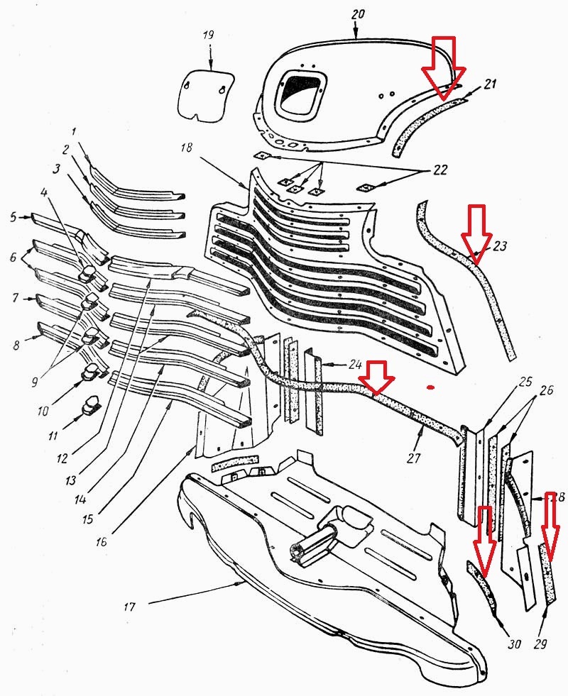

Буду собирать передок , там нужно делать прокладки. Я думаю а что, если их сделать из пробковой подложки для ламината ? Или все таки резина ?
Cхема от второй серии но суть не меняется. Кто как делал подскажите .

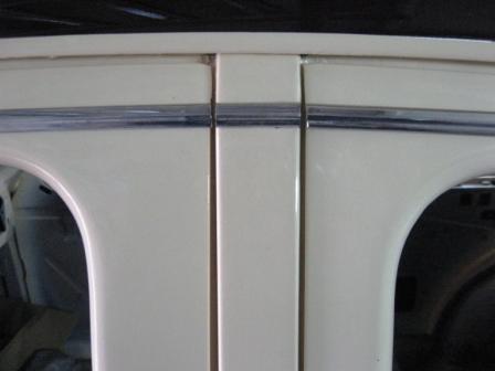

За период реставрации моей Победы у меня появилось понятие "уё№$%но-красиво". Подразумевает реставрацию Победы в полный оригинал с сохранением оригинальных кривых победовских зазоров. Ибо ровных машины со всеми допусками просто не было...
Теперь дилемма. Или делать из машины мерседес по зазорам, или так чтобы к ней можно было это понятие. Даже не знаю. Нравится второе больше, но склоняюсь к первому. Просто, боюсь, не поймут...

Ничего не понял ) ну у меня зазоры не идеал это точно...

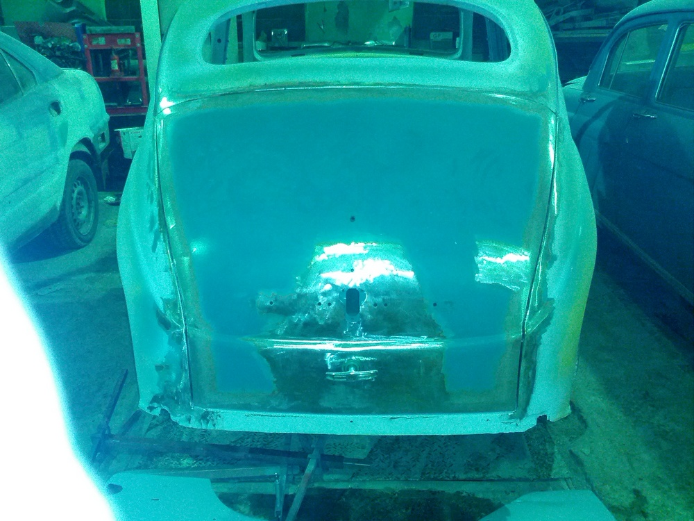

На самом деле, я стою перед дилеммой. Делать как на заводе, или как у мерседеса. Вот так в металле выставлена крышка багажника:
