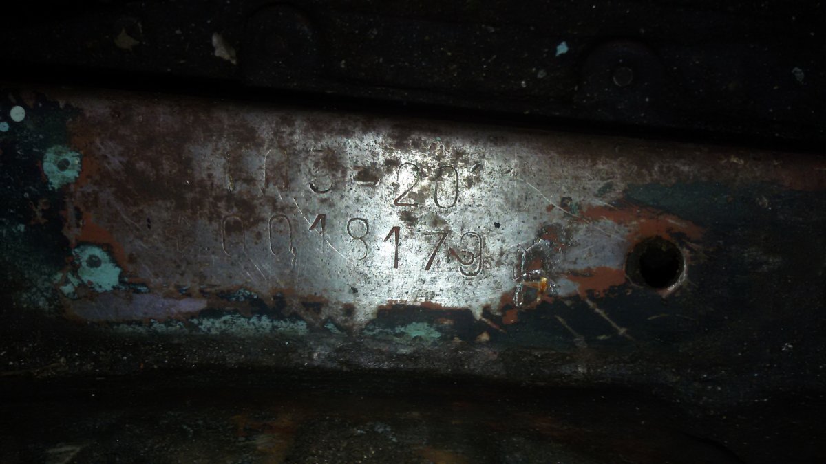

Вот номер шасси

Спасибо за ответы, у меня были сомнения на руле или в полу, теперь все ясно буду искать напольную.

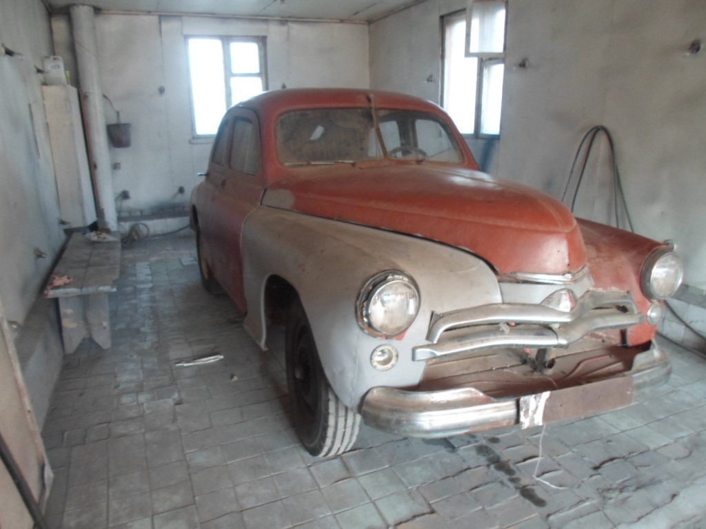

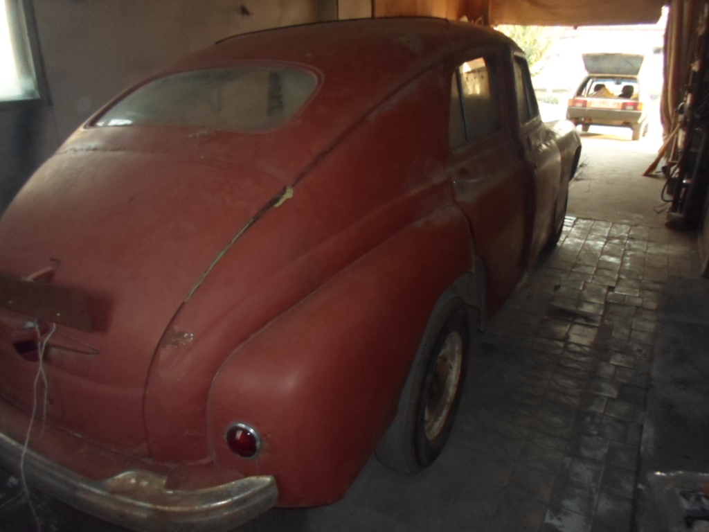

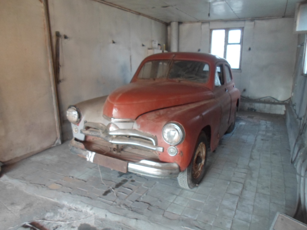

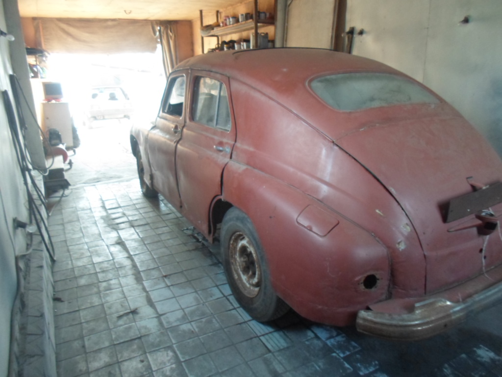

Выкладываю фото купленного донора документы утилизированы есть справки об утилизации если им верить 1950г табличка отсутствует,номер шасси отсутствует, есть только номер на моторном щите.Но победа на ходу, я сам на ней ехал, двигатель работает чисто и ровно но капает масло из под коренного, коробка гудит сильно, задний мост не гудит, передняя балка от газ 21 с телескопами. Как оказалось позже это подарок 3 в 1, задняя часть ,передняя , крыша, от разных машин. Было принято решение ее разобрать на запчасти.

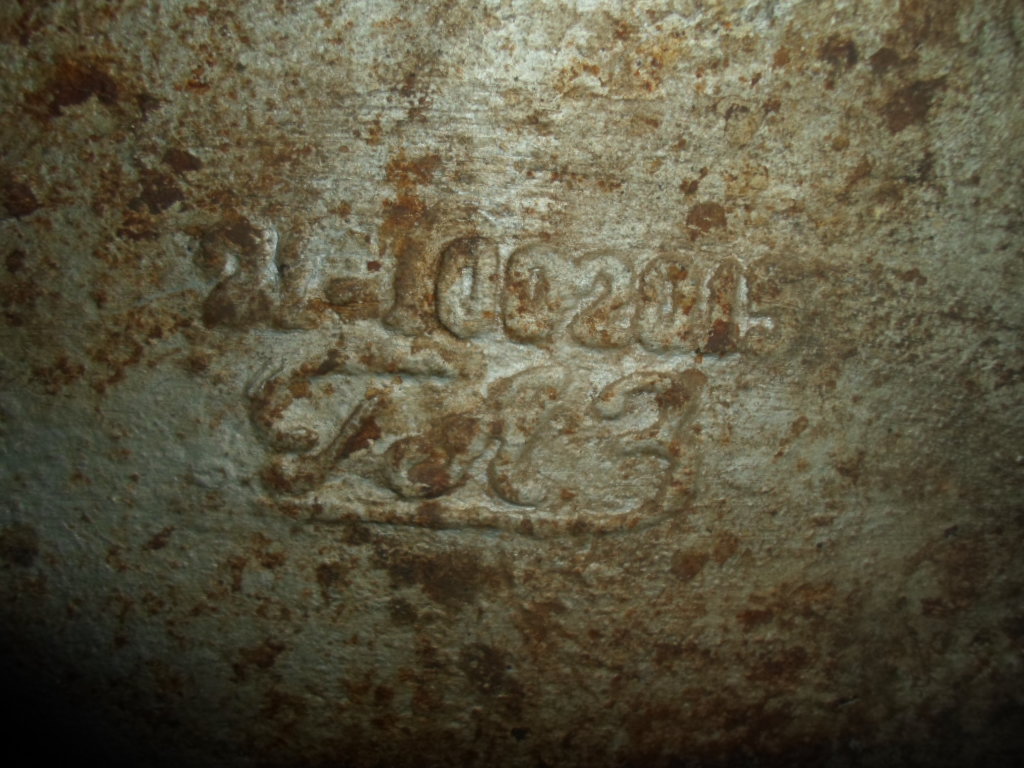

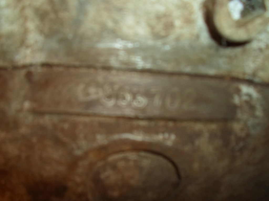

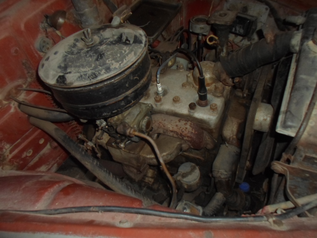

За два дня донора разобрал полностью. Сняв двигатель увидел маркировку газ 21, на головке сверху где 4 цилиндр маркировка 450, я так понимаю это от волги первой серии или первого уаза.

Поздравляю, нижнеклапанник волговский. Номер какой на нем набит?

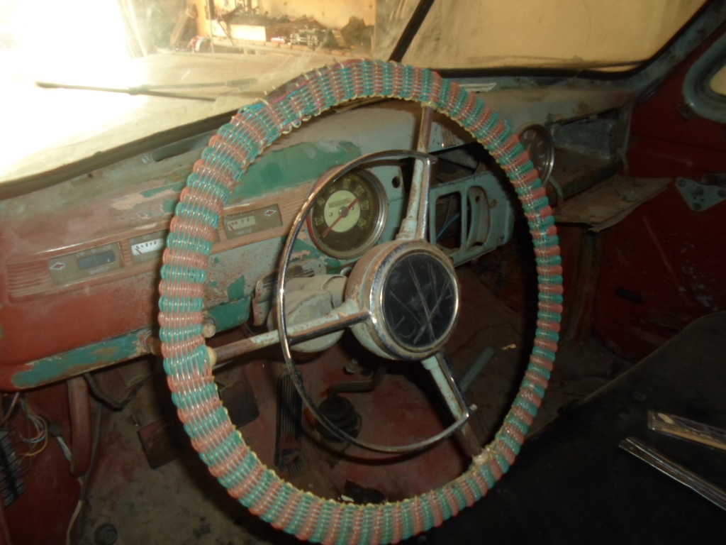

это тоже ранняя машина - нет на торпедо лампочки перегрева ( левее цпс)

Может быть табличку можно как то аккуратно снять и поставить. Фото номера двигателя ниже, плохое качество фото завтра попробую сделать лучше

Ну чтож коллега - поздравляю! Наконец-то созрел для "выхода из сумрака" :D
От себя могу сказать что это действительно ранняя машина, и сохранившийся номер шасси на лонжероне для меня стал приятным сюрпризом.
Завидую белой завистью. Надеюсь у тебя хватит сил довести до ума её.

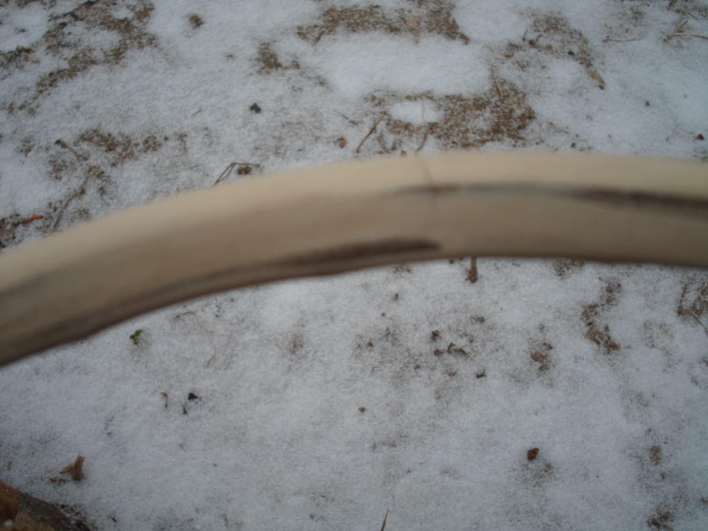

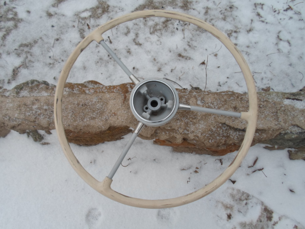

Пробовал восстановить руль при помощи эпоксидки подкрашивая ее краской. Прошло примерно пол года в двух местах появились трещины. Попробую их устранить и посмотрю что получится, если кто делал так подскажите есть ли смысл заниматься этим или лучше отдать на перезаливку.
