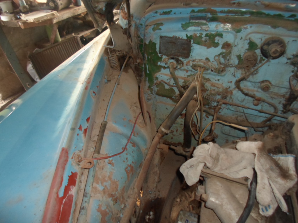

Сфотографировал место где проходит рулевой вал, подскажите все таки переключение КПП должно находится на руле или в полу. Заранее спасибо за ответы.
5 384
3 691
Судя по табличке на груди машина ранняя.
Damon777
04.04.2006
1 010
1 462
На "черепахе" не латка ли посередине,где рычаг напольной коробки должен быть, стоит? Ну и есть ли на левом лонжероне отверстия или сама площадка крепления промежуточных тычагов-"качалок" привода переключения?

Машина совсем ранняя, ФТО на блоке, если табличку не перевесили! КПП должна быть напольная!

Говорил же, напольная) Поздравляю, отличный экземпляр, восстанавливать только в оригинал, но денег сожрёт по-взрослому.

На черепахе есть латка на клепках примерно по середине, на лонжероне есть ли площадка не знаю завтра посмотрю. Если можно покажите фото как она выглядит я просто не знаю. Табличку не перевешивали клепки округлые, ровные под табличкой ее родной зеленый цвет.

Присоединяюсь к соклубникам: не сомневайтесь, машина ранняя (об этом говорят выбитые "по родне" номера и большая ранняя табличка на моторном щите), соответственно кпп должна быть с переключением в полу.

Коллега, поздравления! У Вас сохранился номер на лонжероне, так же как и на нашей Победе. Довольно редкое событие. На нашей Победке 1950 года с родным напольным КПП номер шасси на лонжероне 0018179. Номер кузова 18307. Так что не задумываясь ищите родную напольную КПП.
