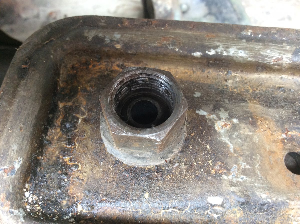

Да у меня точно такой фильтр, значит нужна другая трубка и штуцер-переходник в клапанную крышку.

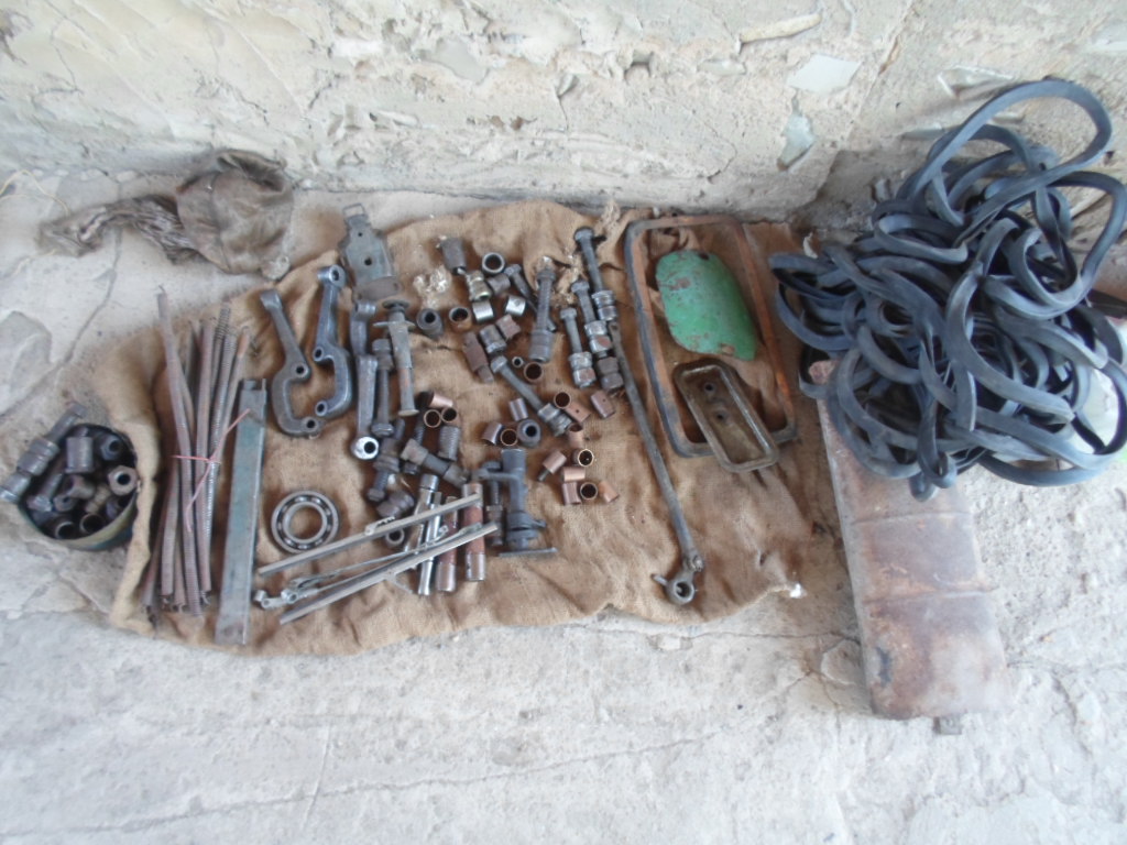

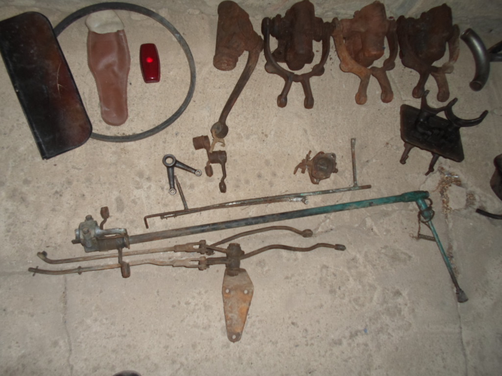

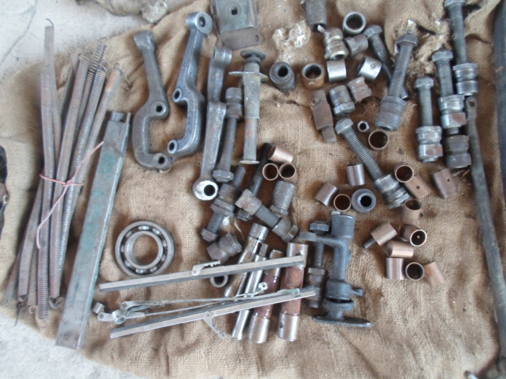

Работы с машиной двигаются очень медленно, но стараюсь хотя бы мелочами их продвигать. Вот обрастаю потихоньку запчастями, думаю скоро одного гаража для победы мне будет мало. Но, я по прежнему как сорока все что нравится тащу к себе.
9 136
9 397
неплохие мелочи )
Димастый
16.12.2008
1 016
873
Такое не может не нравиться и не притащить такое невозможно ;)
4 651
8 432
У меня такая-же история . Тащу все . надо, не надо . Может это- болезнь ?

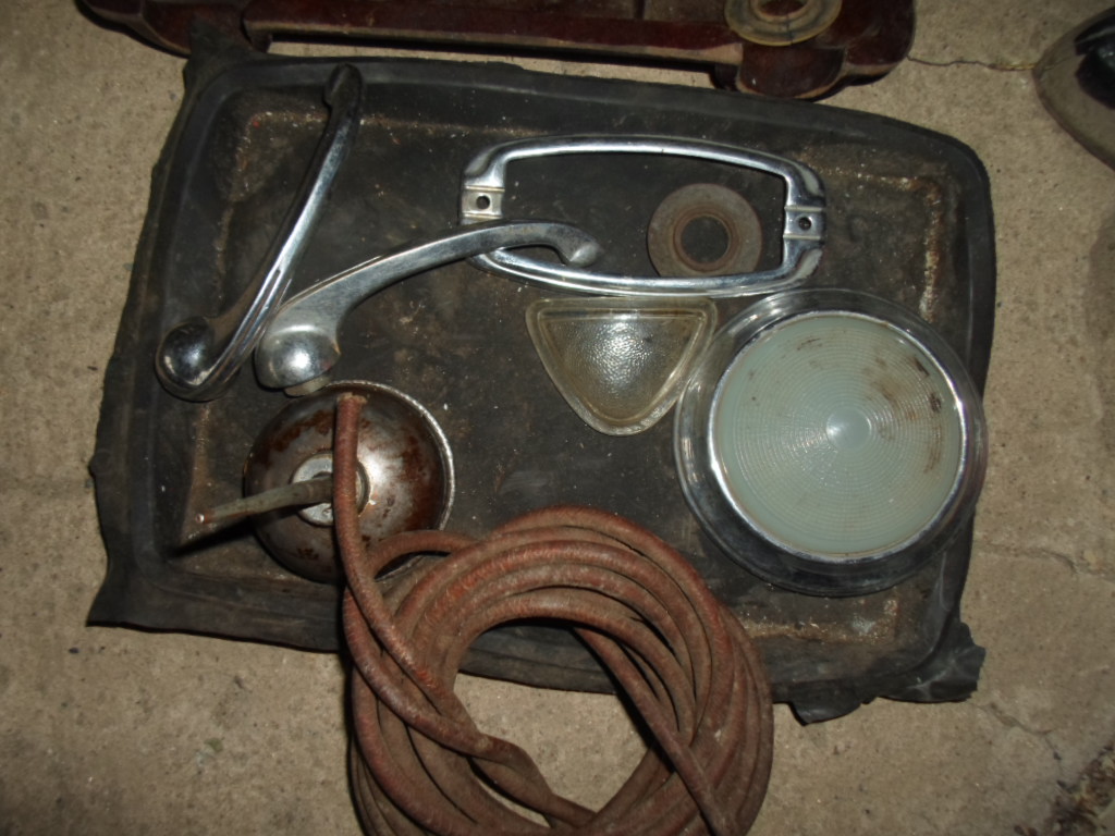

Классные ништяки!
На держателе масленки пружинки не хватает:)
UAZ
30.07.2013
304
8
довольно редкие вещи у Вас

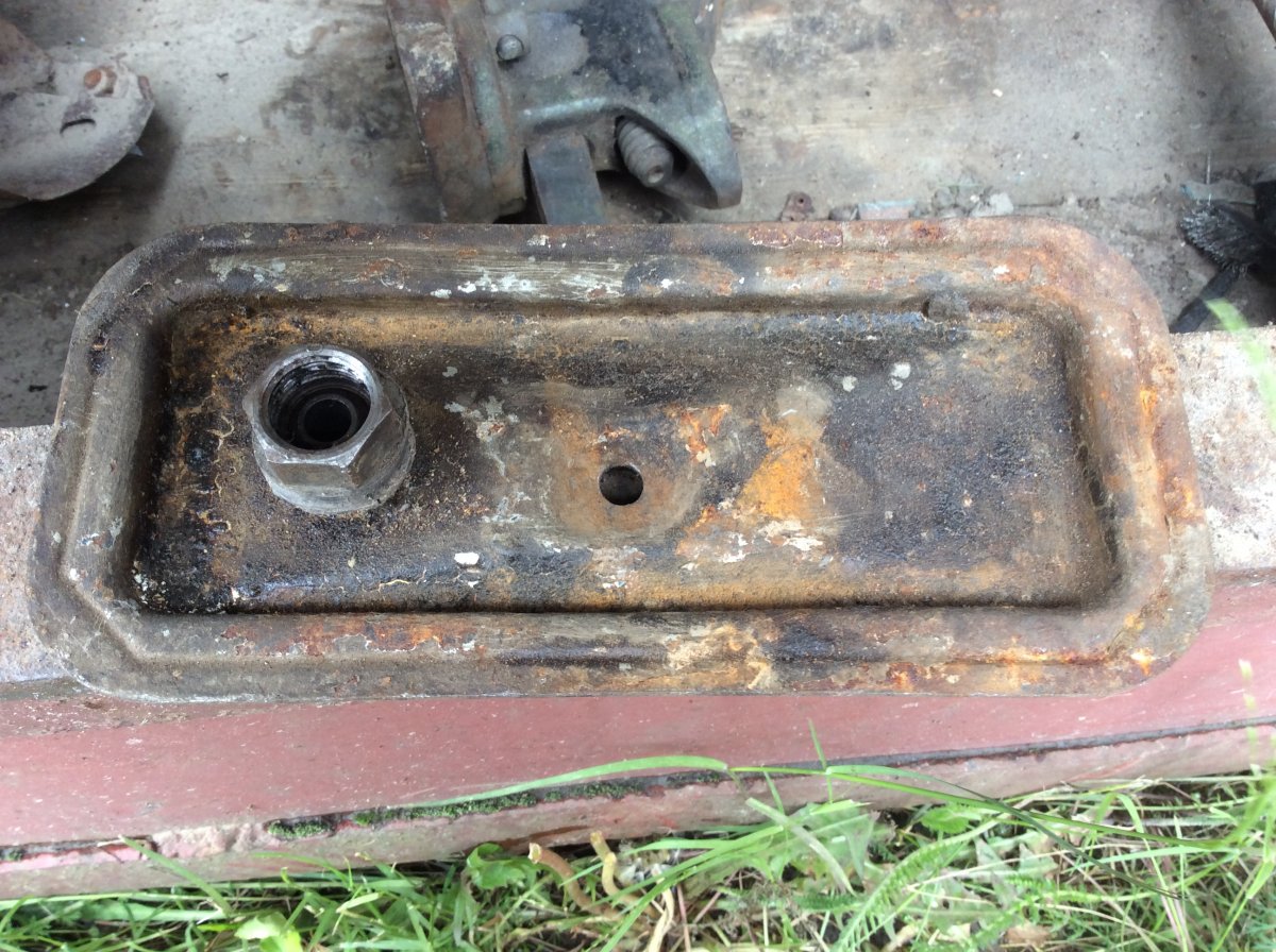

Не хилые мелочи. Особенно на первом фото. Мнение ищут двушкин воздухан, и готовы ради него на многое.

Денис Озеров, дайте человеку фото и описание трубки, что я Вам присылал. Плюсом к фотографиям своей клапанной крышки.

Хорошо
от клапанной крышки до первого колена-8см., от первого колена до второго- 23см., потом опять-8см, третье колено где-45•, иеще 5см.
толщина трубки 10-12 мм.

Большое спасибо, трубки у меня пока нет, скорее всего буду делать сам. Клапанную крышку мне удалось найти.

Эти размеры плюс фото номер один Озерова на предыдущей странице в помощь. И будет Вам счастье.

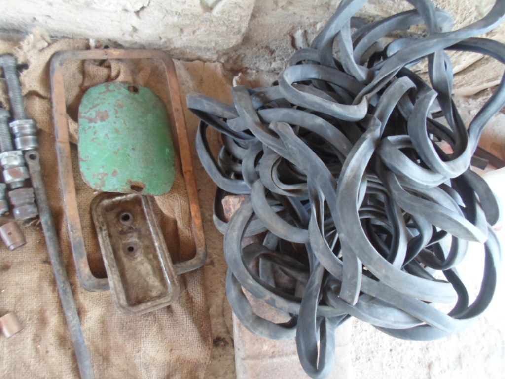

Вчера отыскал еще несколько нужных мне деталей, ниже фото. В общем я опять остался довольным.
