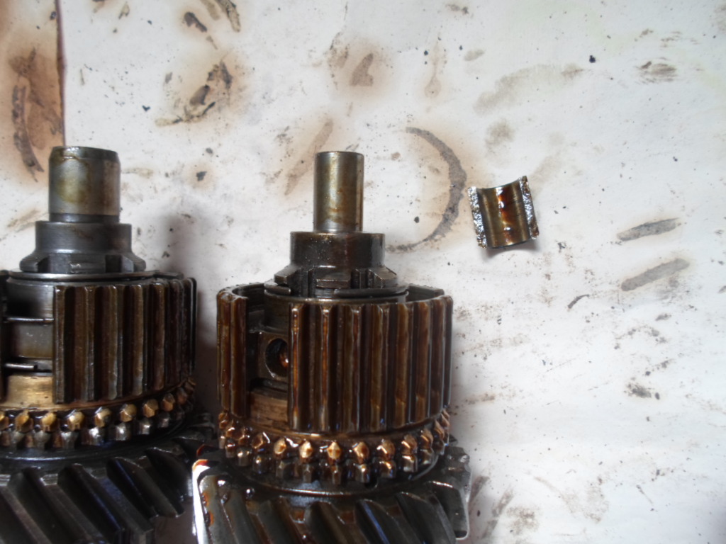

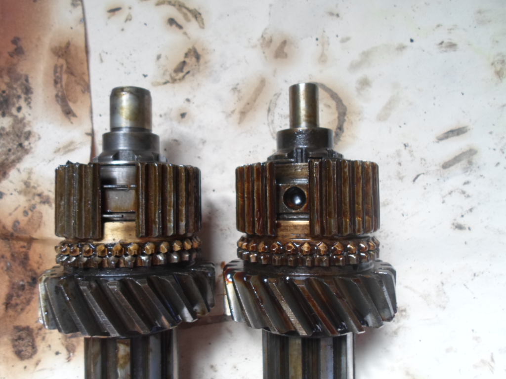

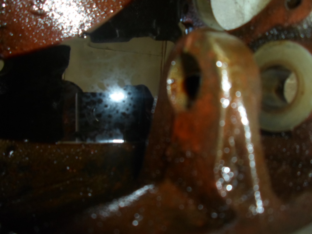

Разобрал я все три коробки, был не приятно удивлен это мало сказать. Вообще не понятно как все работало, шестеренки есть даже со сломанными зубьями, переточенное посадочное место подшипника вторичного вала, совсем сточенные синхронизаторы и т. д. вплоть до лопнувшего корпуса. Честно говоря не предполагал что с кпп будут такие проблемы. На фото лопнувший отлив, выработанная шестерня, есть шестерни овальные.SAM_1216.JPG SAM_1214.JPG SAM_1213.JPG SAM_1212.JPG
9 262
10 143
((( вот как бывает... Главное не вешать нос! ) из каждой дурацкой ситуации есть выход!

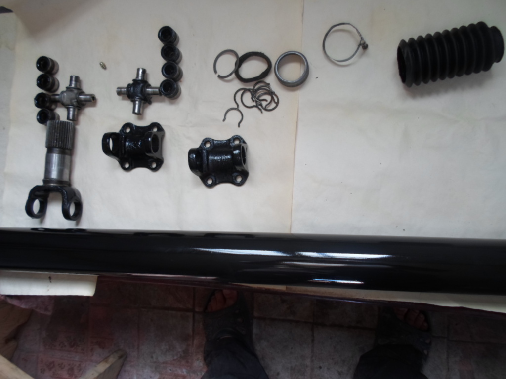

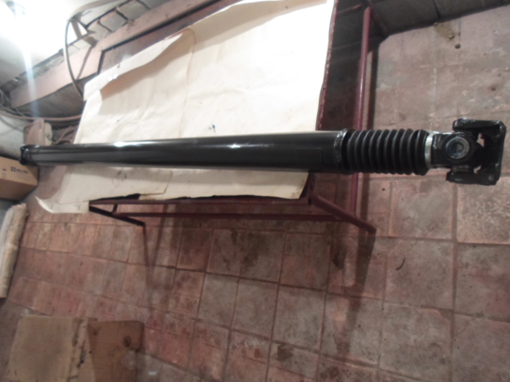

Дошло дело до кардана, как ни странно но он оказался в отличном состоянии. Похоже он был менянный на новый, уши ровные, крестовины не снимались, шлицевая без выработки, но крестовины все равно заменил. Единственное резиновый пыльник поставил обрезав восьмерочный с рулевой рейки, родной пока не нашел.SAM_1217.JPG SAM_1219.JPG
Реакции: SMV и varvar
9 262
10 143
Красотища! )Молодец!

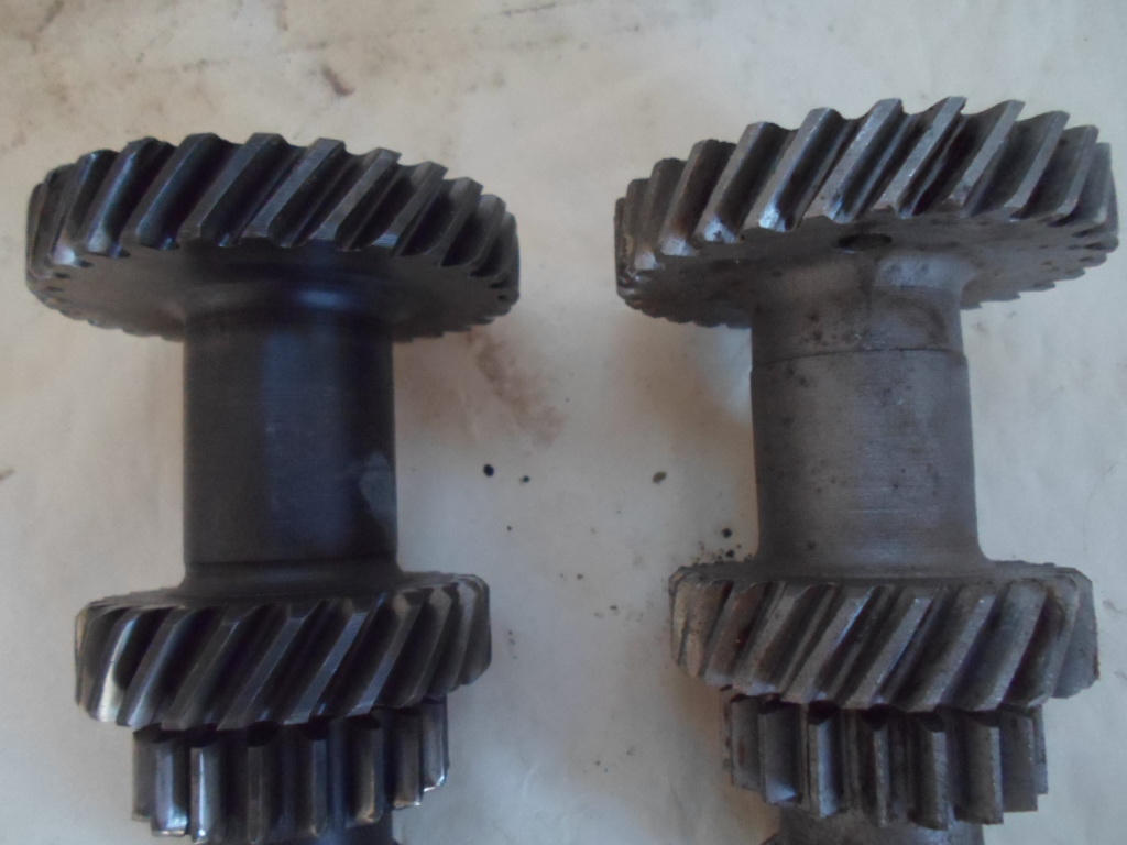

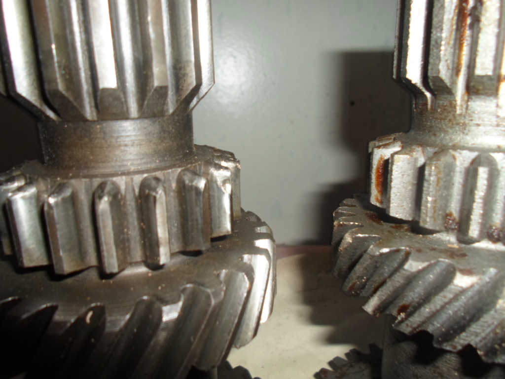

Насобирал кучу запчастей для КПП, хватит пару коробок собрать, но при дефектовке деталей обнаружил что купленный мной новый промежуточный вал сделан из другого металла. Подскажите пожалуйста кто сталкивался с такими запчастями и какой лучше поставить. Лично мне, новый доверия не внушает но он новый, и желания перебирать повторно КПП у меня нет если вал окажется бракованным. Вал с права новый, левый б/у.
Jolly Roger
05.06.2013
1 464
462
СПб
Эти детали практически не изнашиваются. Если нет явных косяков, думаю можно спокойно старый ставить, но черный вал скоре всего просто закален в масле, металл тот же.
Да, я решил так же, буду ставить старый.
9 262
10 143
новый, так скажем улучшен,т.е. выточили, нарезали зубья, а потом в масле его закалили особым способом.. поэтом и цвет разный, я бы черный ставил )
1 910
1 795
Ставьте новый, на старом зубья изношены и сколы вижу. Цвет у старого, просто грязный.
UAZ
30.07.2013
304
8
Неужели не видно что с права на фото голимый кооператив !!!! Посмотрите на поделку детали с лева (завод) и с права !! Проточки не зашлифованы, да и плотность металла на кооперативе оставлял желать лучшего
1 910
1 795
Не сочиняйте, какой "капиратиф", для ГАЗиков бы железяки делал? Обычный заводской блок шестерён.
Все верно, я с обоими валами ездил к токарю с достаточно большим стажом работы, в общем оба вала сделаны из одинакового металла. А то что б\у вал черного цвета это действительно от долгого работы в масле.
1 910
1 795
Только старый не ставьте.
UAZ
30.07.2013
304
8
а крайне хреновое качество исполнения чем объясняется????

самый обыкновенный............ можете его рем. завод назвать например....... я лично беседовал с человеком который рассказывал про качество запчастей завода и кооператива (ремзавода), для КПП и РК

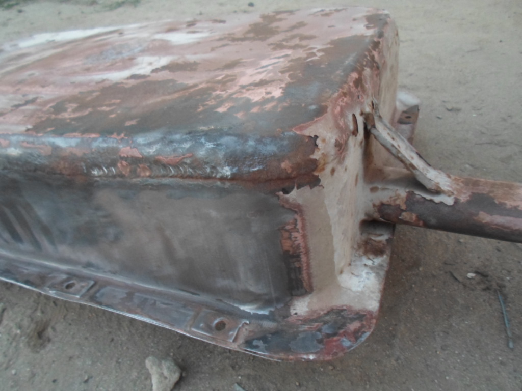

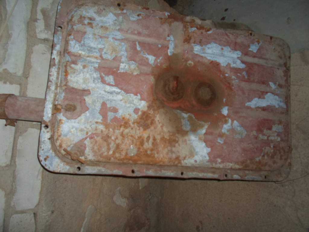

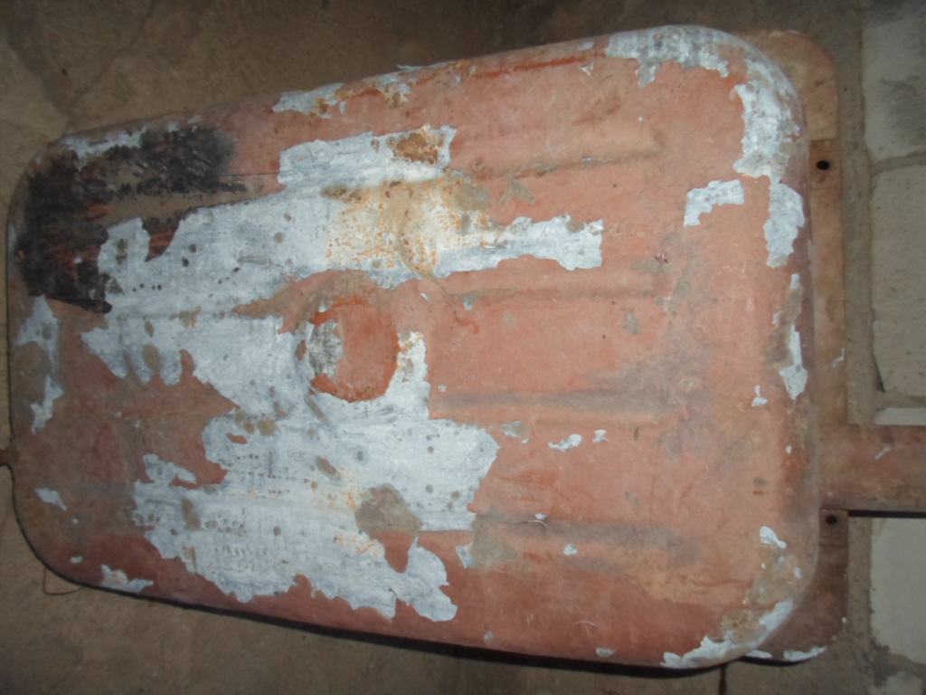

Вчера снял бензобак и был в очередной раз разочарован : днище у него переварено листовым металлом, все залатано, да к тому же он весь кривой решил его заменить. Поискав нашел намного лучше внешне не гнилой и сильно не гнутый, буду восстанавливать его.SAM_1278.JPG SAM_1277.JPG SAM_1275.JPG SAM_1276.JPG
9 262
10 143
Удачи!) бак это не простая деталь
Олегович34
09.12.2014
664
784
Волгоград
Кстати да, как бы не казалось просто покрасить, это не совсем так. Что бы сделать ровный и чистый бензобак придется потрудится.
UAZ
30.07.2013
304
8
ОлегЫч а бак то у тебя весь освинцован.......................... и внешне он тянет на крепкие 5-, если меня не обманывает мое 7 чувство то внутри он будет вообще новым, выбери время открути датчики и лампочку в него, внутри должен быть идеал!!!!! Ну и фото в подтверждении или опровержении моих слов на сайт конечно
