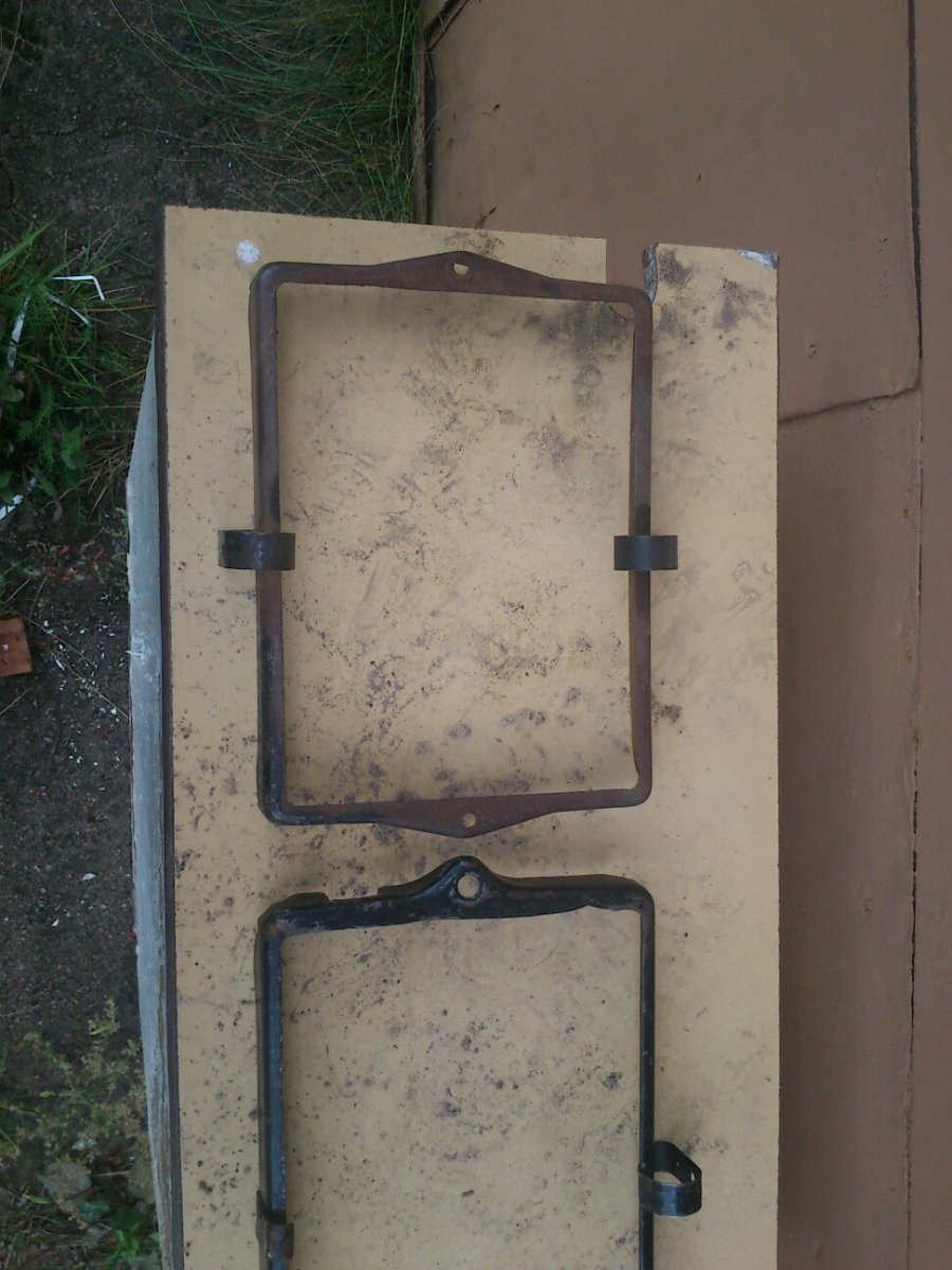

Денис спасибо, дело в том что у меня большая рамка под аккумулятор с ромбовидными прорезями. Под нее я и искал верхнюю рамку крепления АКБ, но пока мне попадаются только маленькие.

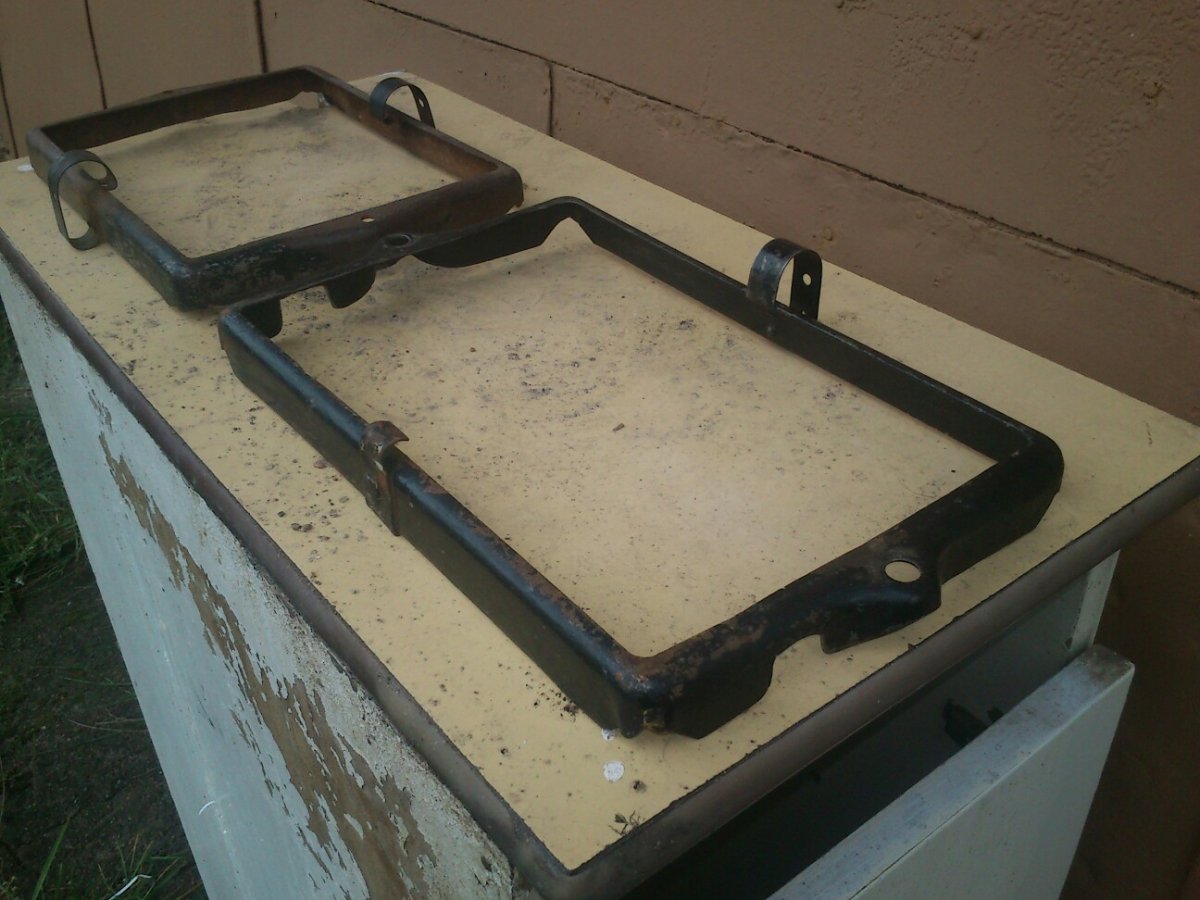

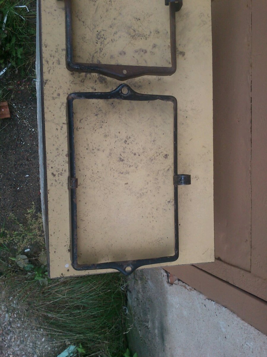

Вот такие есть, одна меньше другая больше...есть ещё совсем большая, но типа под 70ку

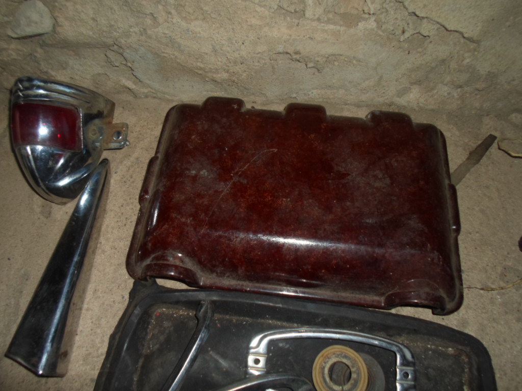

Большое спасибо за предложение помощи, я вчера позанимавшись в гараже пару часиков сварил себе верхнюю рамку отталкиваясь от нижней. Попозже сделаю фото, интересно на ваших фото посередине длинной части что за железочки.
5 384
3 691
Они держат текстолитовую крыжечку я так понимаю.
9 271
10 204

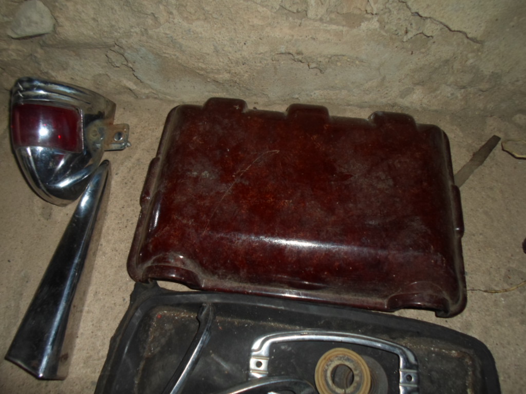

текстолитовые крышки тоже есть, если нужно будет - всистите ))

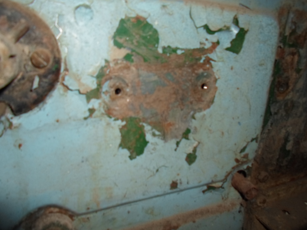

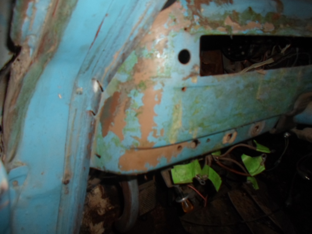

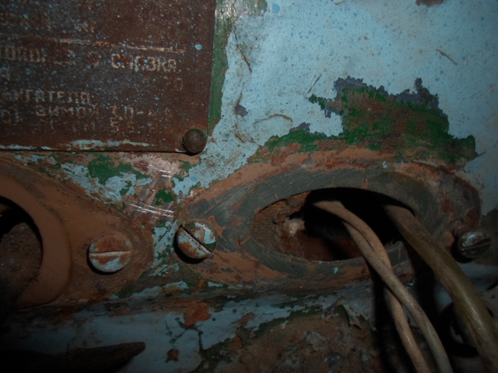

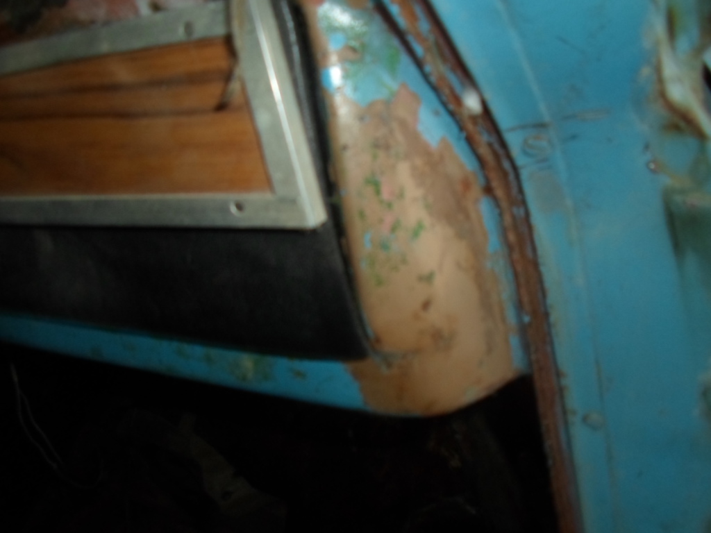

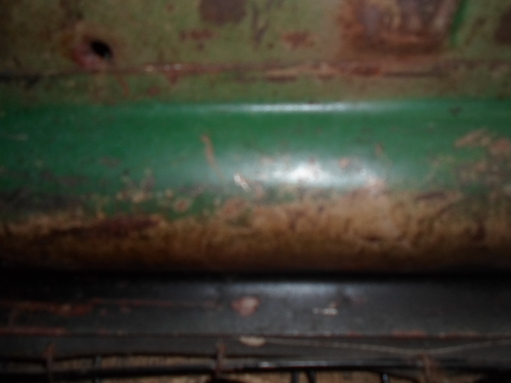

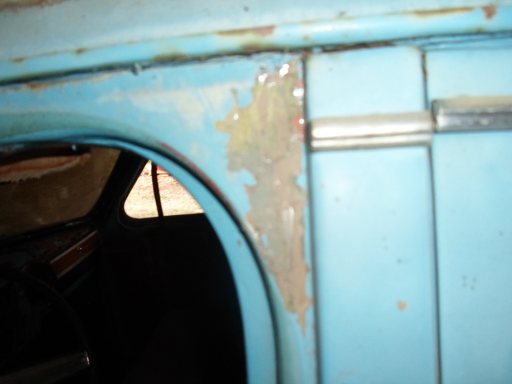

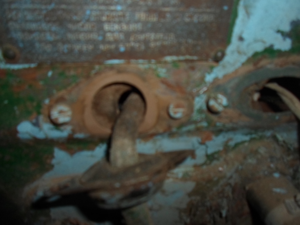

Сегодня разбирал своя победу и опять сюрприз: моя изначально зеленая машина оказывается была бежевой ниже фото. Вычищая в багажнике заметил что зеленая краска поверх бежевой, а затем уже голубая, потом посмотрел под капотом под номерной табличкой там бежевая. Под всеми прикручеными деталями под капотом бежевая краска грунт, металл, в дверных проемах после очистки всех слоев кое где проглядывает тоже бежевая краска. Больше бежевой краски нигде не обнаружил, похоже счищали до металла. Вот так моя машина была три раза перекрашена в зеленый, светло синий, голубой. А ее истинно родной бежевый цвет. Теперь представляю ее в бежевом цвете.
С 2 мя ушами похоже от 21-ой Волги.
кстати на 1-ю серию текстолитовые крышки не ставились.
и только со 2-й серии пошли с 58 года.
На сколько я понял на победу они не ставились, да и в каталоге я их не нашел но на всякий случай одну уже приобрел.SAM_0959.JPG

если аккум не родной, то мне кажется лучше крышку поставить, а то со всеми аутентичными прибамбасами под капотом, аккум в цветах и красках будет ляпой
тем более, раньше были банки сверху соединены... а теперь просто коробочка с наклейками
У меня в планах поставить АКБ с хранения С\З или очень похожий на родной.
