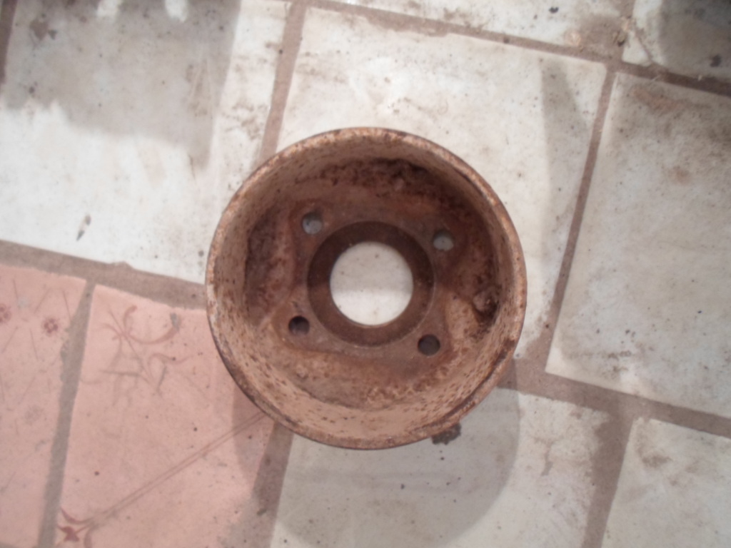

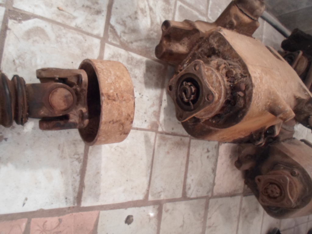

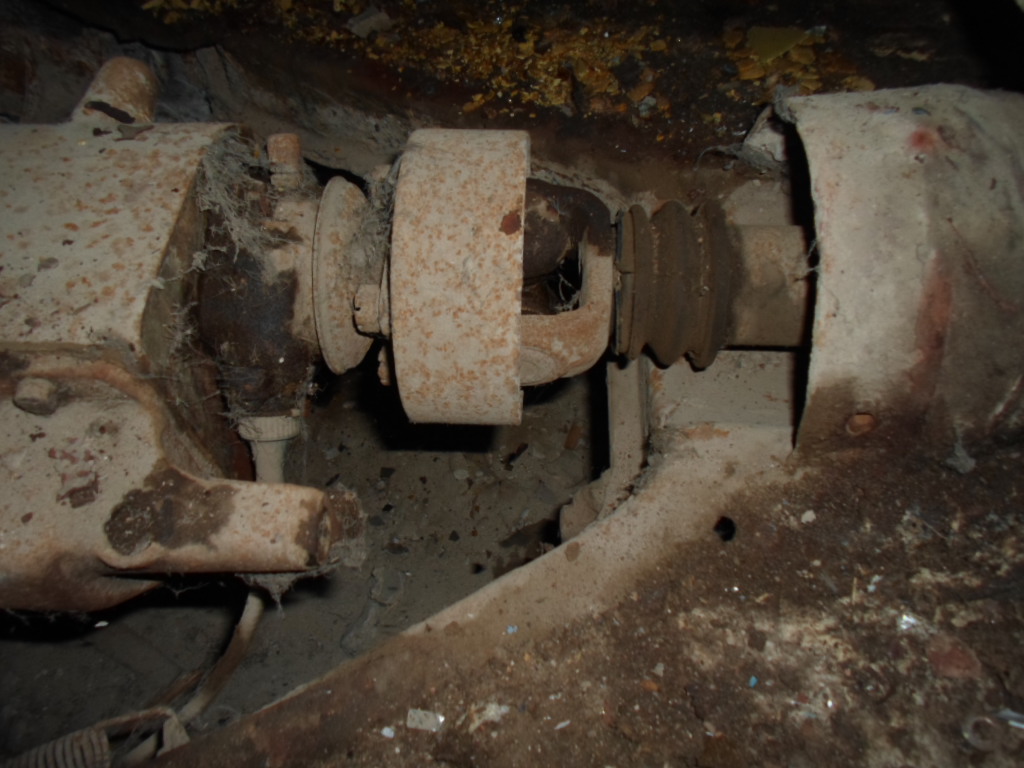

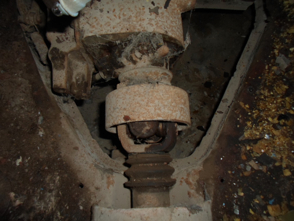

Вчера занимался разборкой машины, сняв черепаху на кардане обнаружил не хомут а скорее даже муфту. Подскажите это так должно быть или опять какой то колхоз. В каталоге запчастей смотрел, подобного не нашел. Да и вообще интересно зачем эта штуковина.

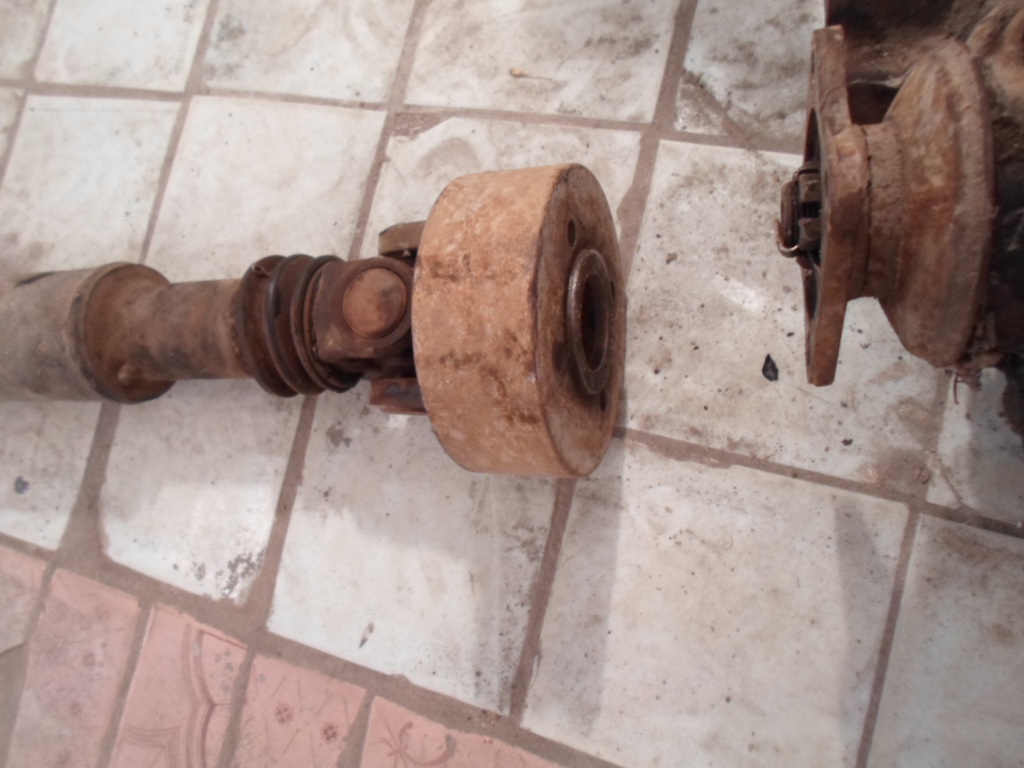

Сегодня снял кардан и коробку, в отдельности рассмотрел эту проставку между карданом и коробкой. На вид сделана не кустарно, даже довольно аккуратно, но зачем она была поставлена я так ине понял.SAM_1187.JPG SAM_1188.JPG SAM_1189.JPG

Возможно для удлиннения кардана, а возможно для защиты карданного шарнира от грязи, кто теперь разберёт.
Для удлинения вряд ли, хода на шлицах более чем достаточно, а вот от грязи я тоже предполагал.

Я думаю, защита от мех. повреждений... модет ездили по ухабам или грязи

а внутри сварной шов есть? если рассматривать эту штукенцию в качестве пыльника-очень уж стенка толстая

да точеная она! ..иначе вибрация будет...капец какая

Задний мост родной, сварных швов нет, выточка под фланец коробки присутствует, я в токарном деле не специалист но создается впечатление что эта деталь точеная.
