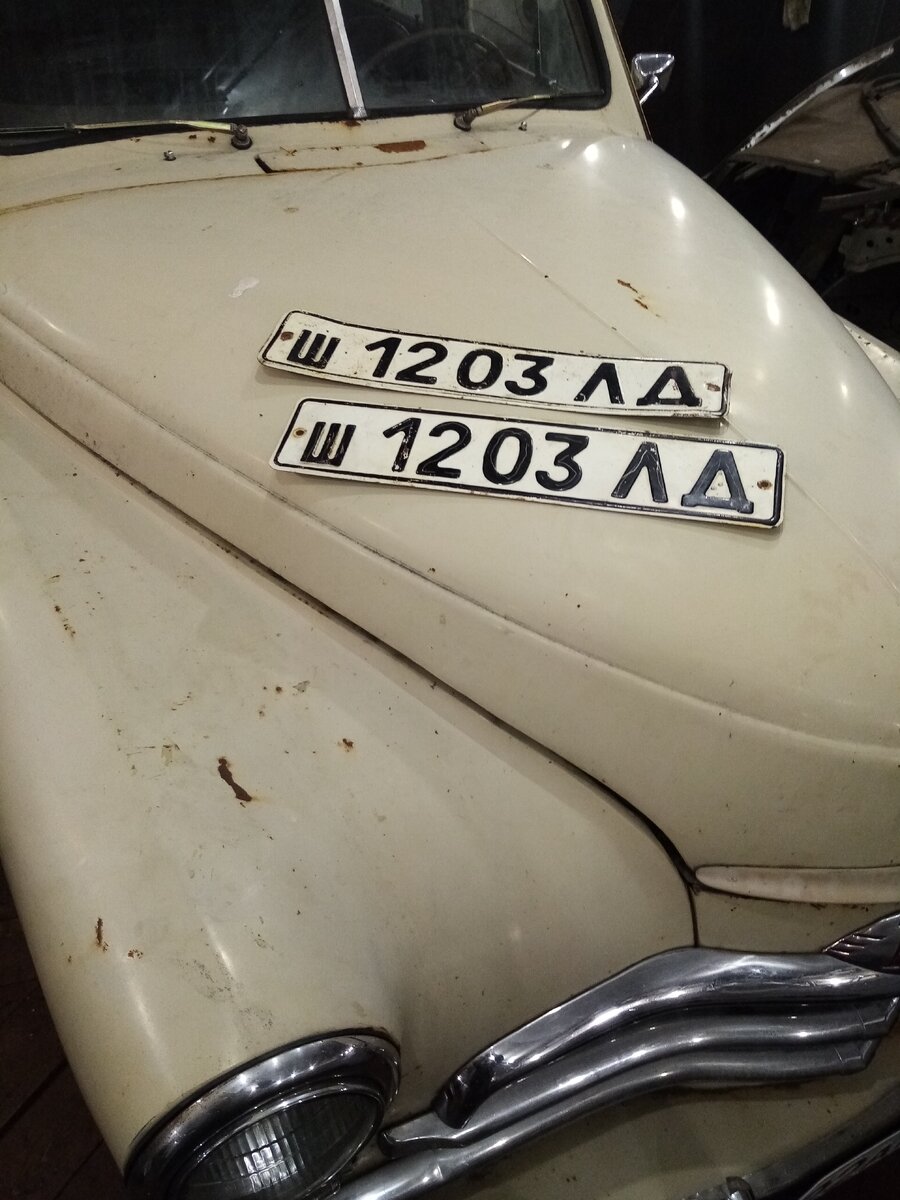

Поставил на учёт))). В машине нашёл её старые ленинградские номера. Повешу на почётное место).

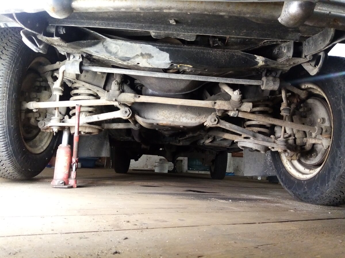

Прокатившись в очередной раз понял, что первым делом придётся полностью перебирать подвеску. Исследования с помощью монтажки сомнений не оставили. Также решил все-же перейти на рулевую трапеция от г21. В связи с чем есть вопрос, может кому нибудь нужна полностью рулевая трапеция с сошкой рулевого, поворотными рычагами и тормозными опорными всборе от победы. Я бы с удовольствием обменялся на такой же комплект от газ21.

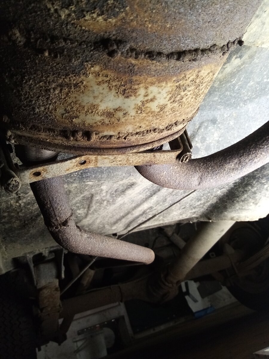

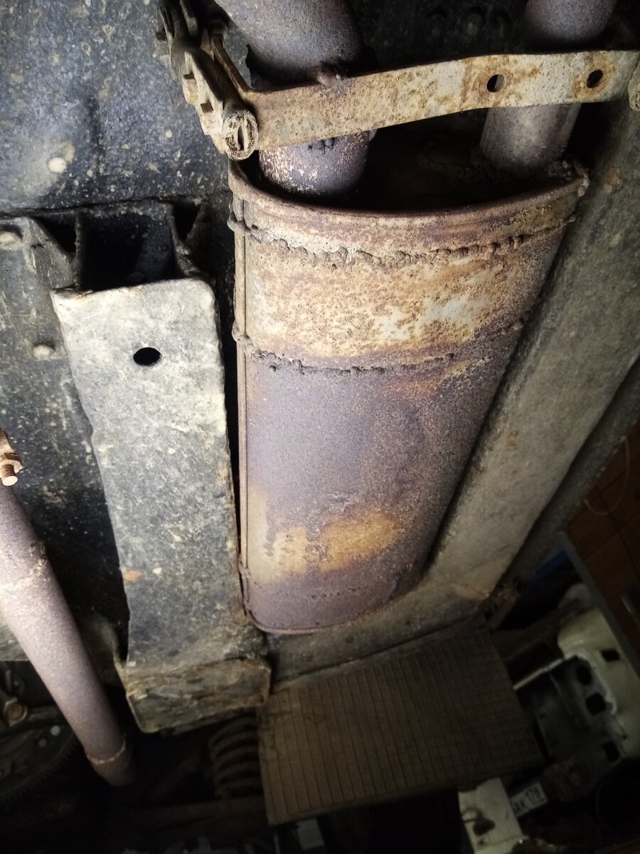

Также начал выявлять причины стука по кузову во время езды. Подушки двигателя просели и мотор бьётся об балку. Глушитель на штатном месте долбится о лонжерон. Кстати выпускная труба бочки глушителя значительно меньше по диаметру, чем входная)

Труба выхлопная и должна быть меньшего диаметра на победе .

Погуглил про глушитель, диаметр разные, а зачем так сделано? Интересно

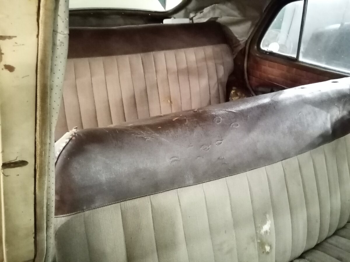

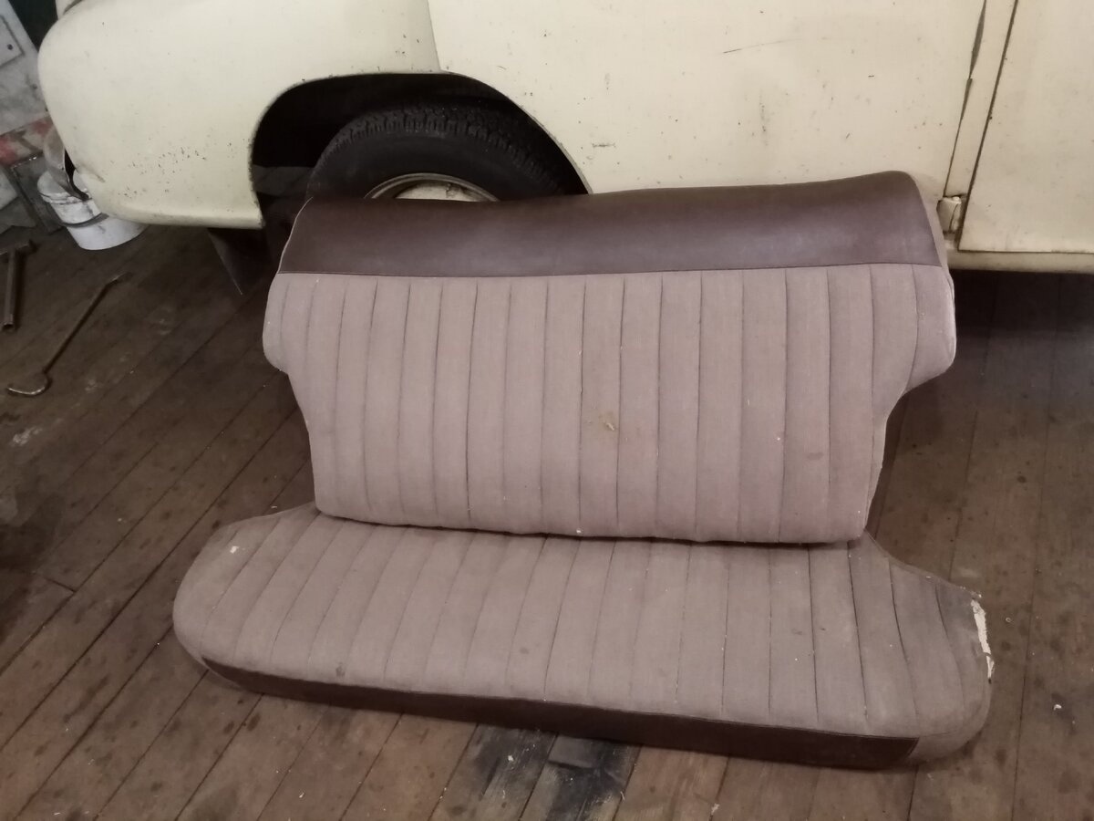

Снял задний диван и вскрыл страшные чехлы. Там два чехла на обшивке сидения было. Первый, какой-то войлок уродливый, закрывал второй, который напоминал покрывало бабкино). Под всем этим оказалось прекрасное сидение, по состоянию лучше переднего, только вата по углам чуть полезла. Зачем это все было нагорожено загадка).

Без двух слоёв чехлов всё бы уже распалось на атомы и шерстинки.
Трубы да, разного диаметра, причём у Победы диаметр выходной не настолько меньше, как у Волги, например. Там труба ещё тоньше) По факту и правда ни на что не влияет. Можно снять глушитель и убедиться)

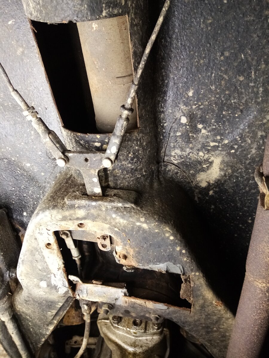

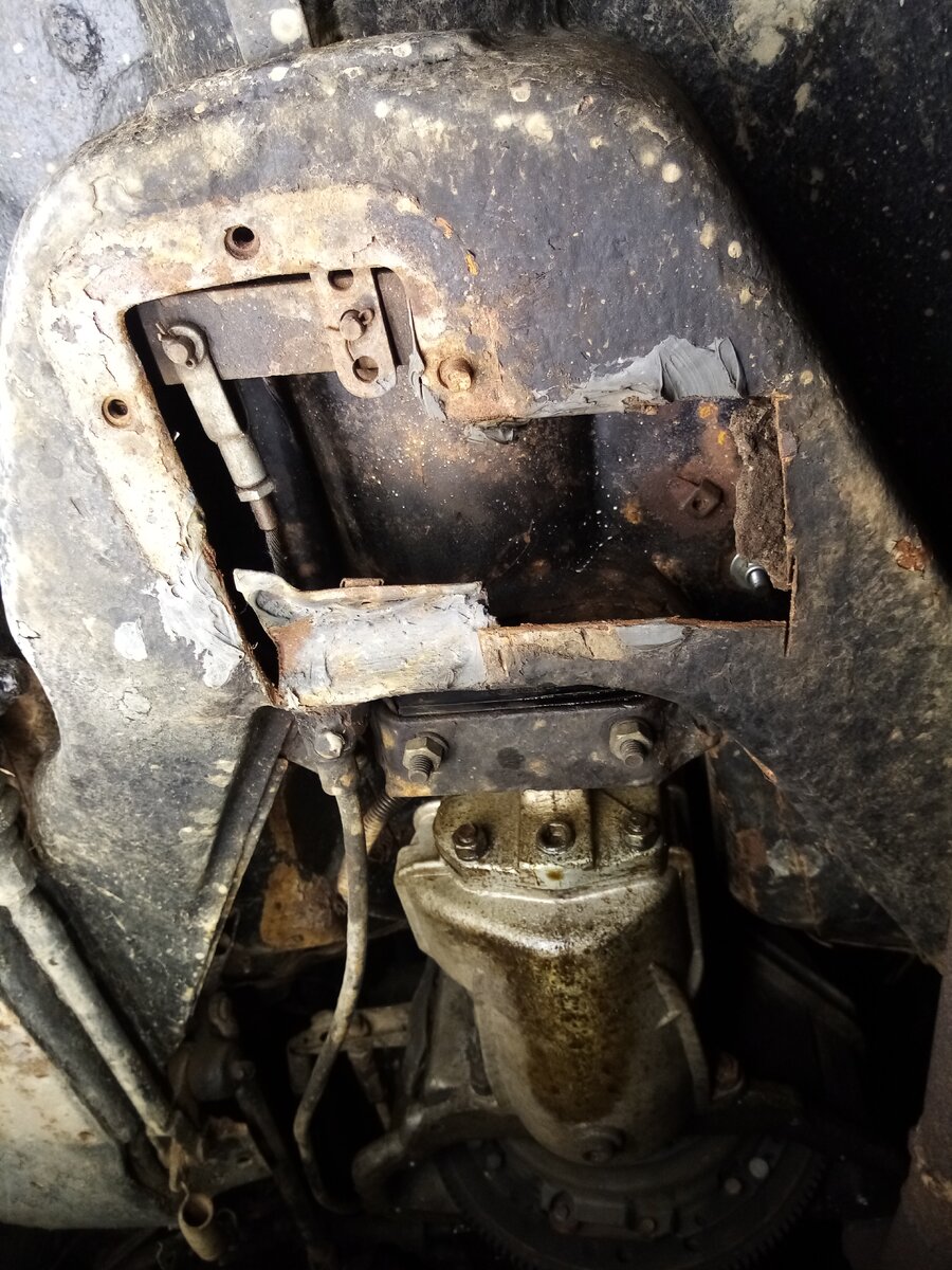

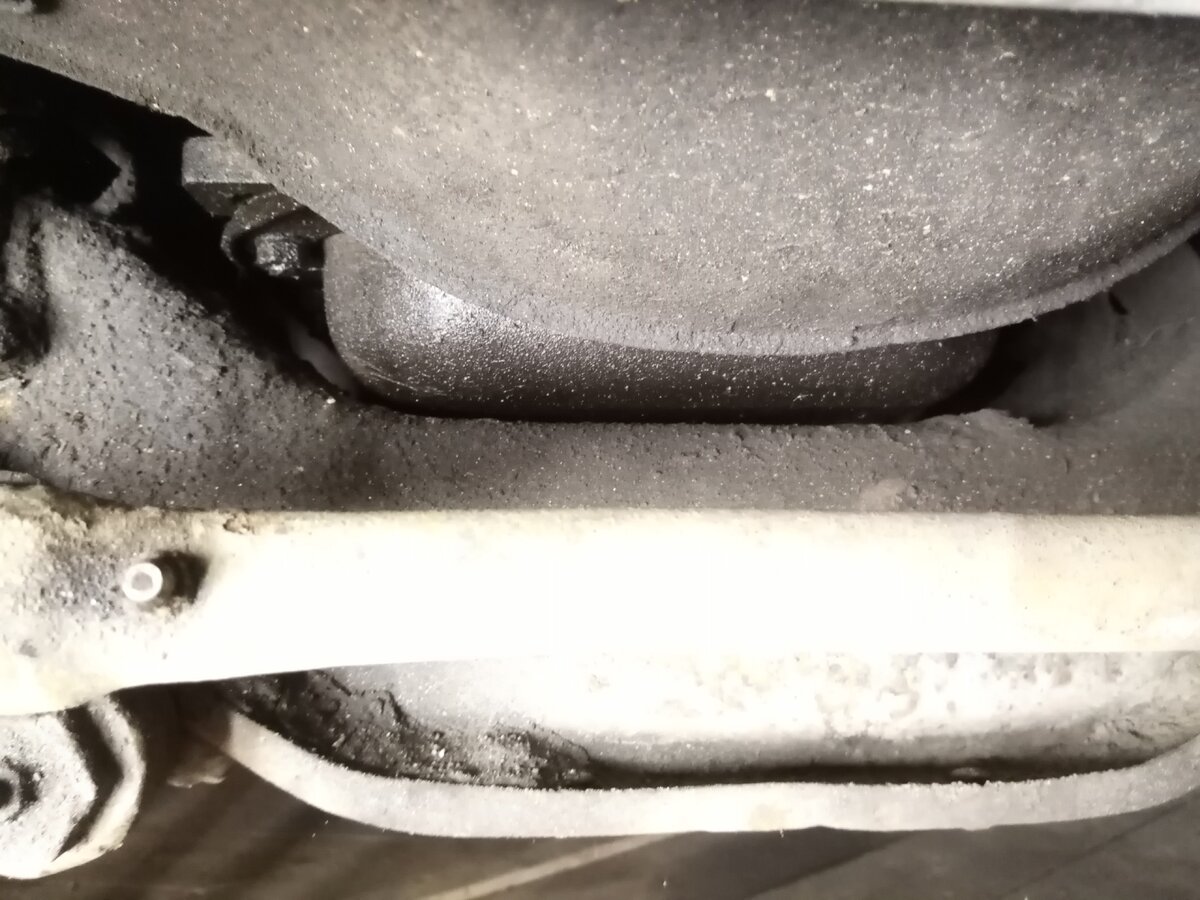

Кстати, просматривается интересный момент, мост волговский, а тоннель кардана не вырезан! Не цепляет на неровной дороге?
Там есть прорезь в тоннеле, но для монтажа кардана к коробке. От кардана стуков вроде нет, хотя там глушак рядом долбит. Надо будет купировать стуки по очереди)

Мдэ, тоннель-то не резали сзади, зато спереди бесполезную дырень вырезали. Карданом можно с из салона попасть, сняв крышку над КПП. А уж как бедный короб пострадал... За что и зачем вообще его так, попытки сделать траверсу?

Да, можно проще- поднять зад автомобиля до отрыва обоих колёс от поверхности и посмотреть, кардан не должен касаться тоннеля в нижней его точке. Если касается- вырезать.

Что-то мне подсказывает, что дыру резали под доступ к масленке шлицов.
Кардан стоит шлицевой вперед.
Это мне не ведомо)
Судя по крепёжу там какая-то крышка должна быть?

Да, не посмотрел, что четырехступка стоит, какие шлицы..

Крышка на ручник!
