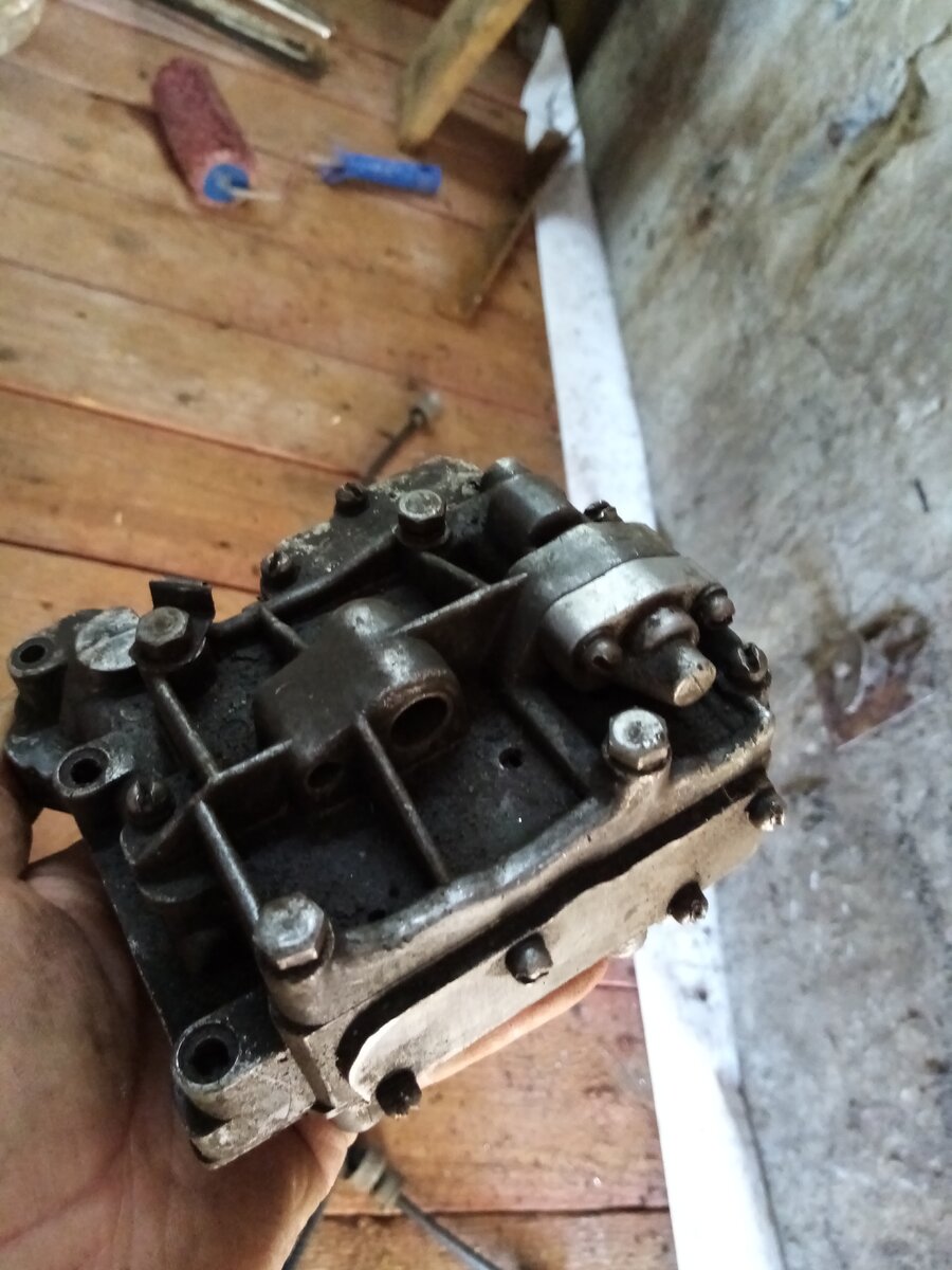

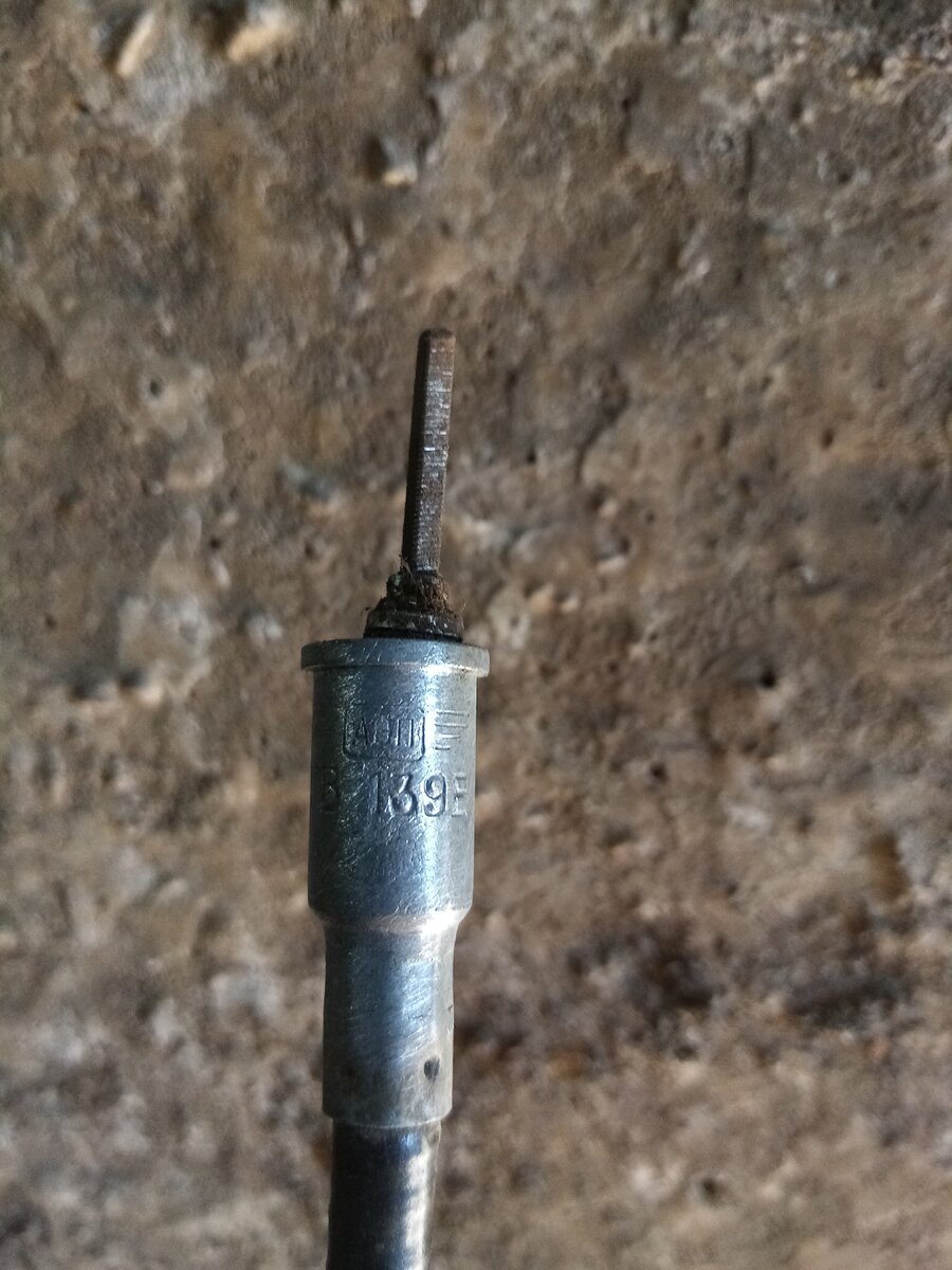

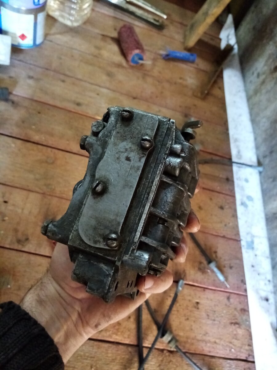

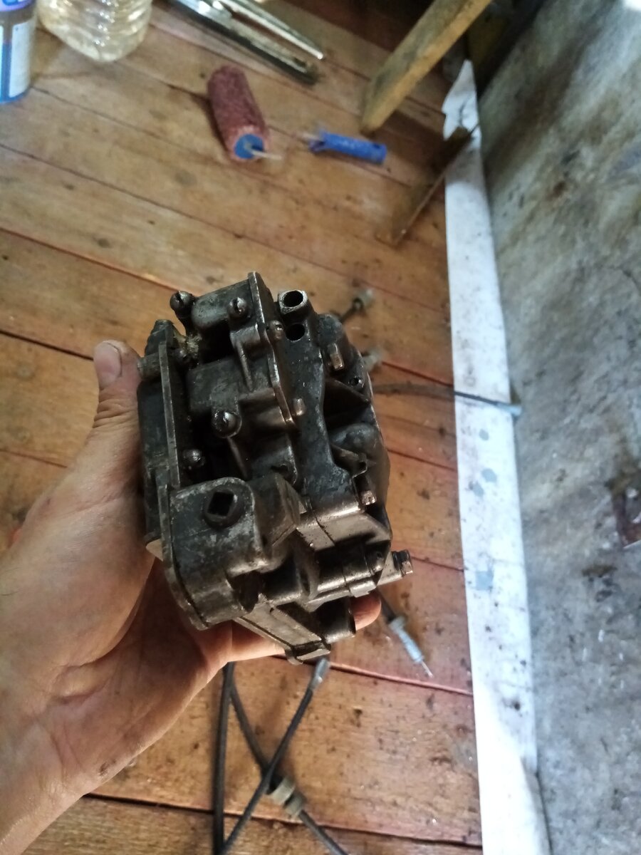

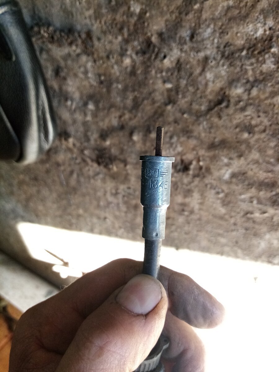

Какая маркировка на тросиках??
Фотки смогу завтра. Маркировку на тросах где смотреть?

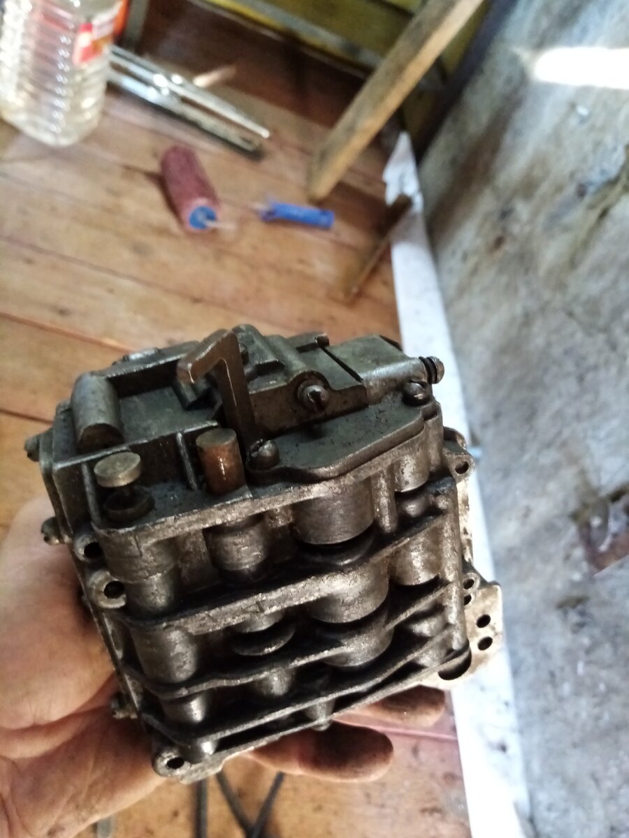

По работоспособности блока акпп не знаю. Он был в довесок к комплекту моторкоробка газ13, который я давно продал.
Damon777
04.04.2006
796
855
Реакции: арг
5 138
3 601
маркировка на тросах на окончании рубашки, которая, под гайкой
примерно тут.
Фото просто для примера другого троса.
Реакции: арг
арг
18.08.2011
101
165
арг
18.08.2011
101
165

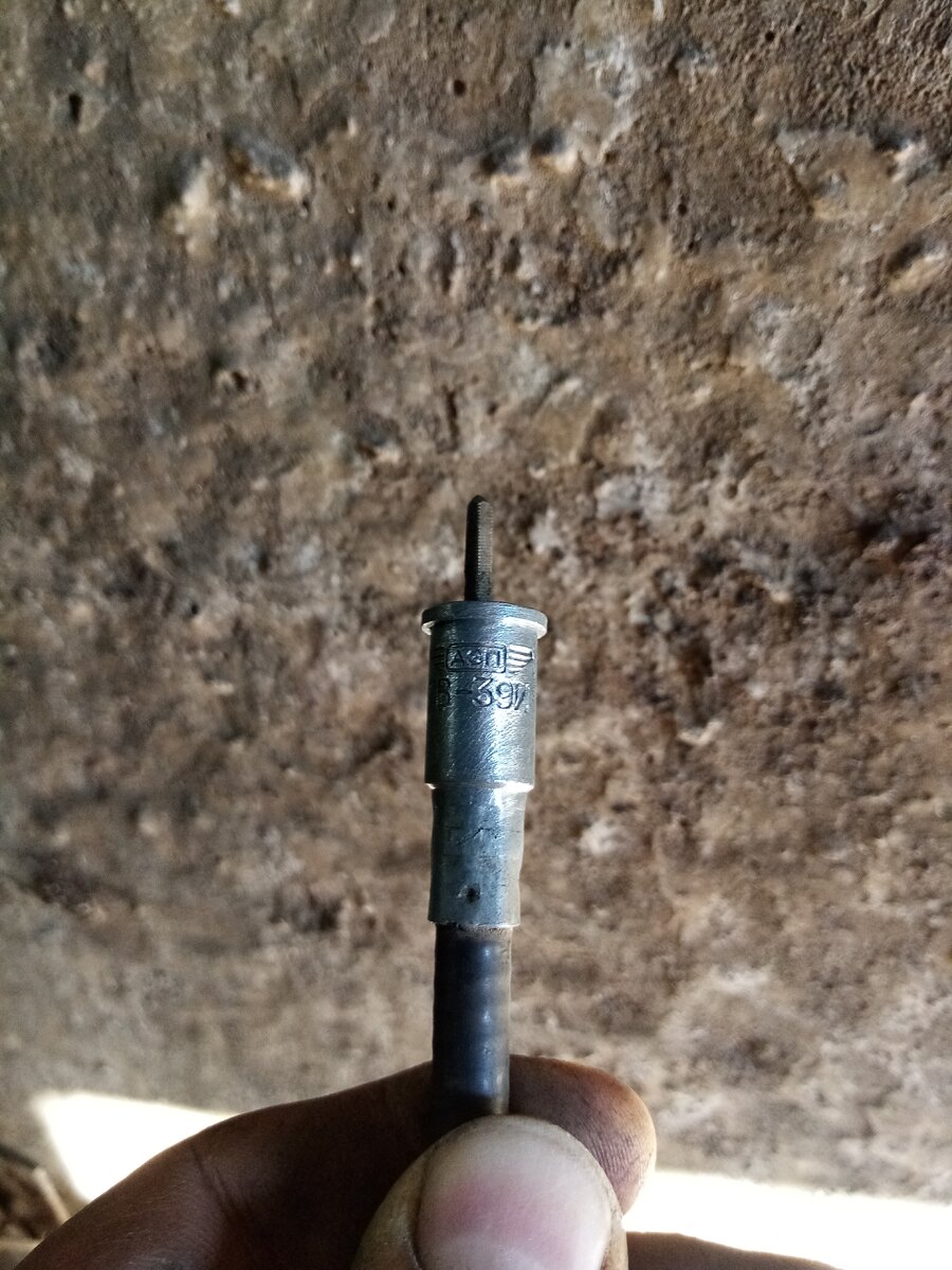

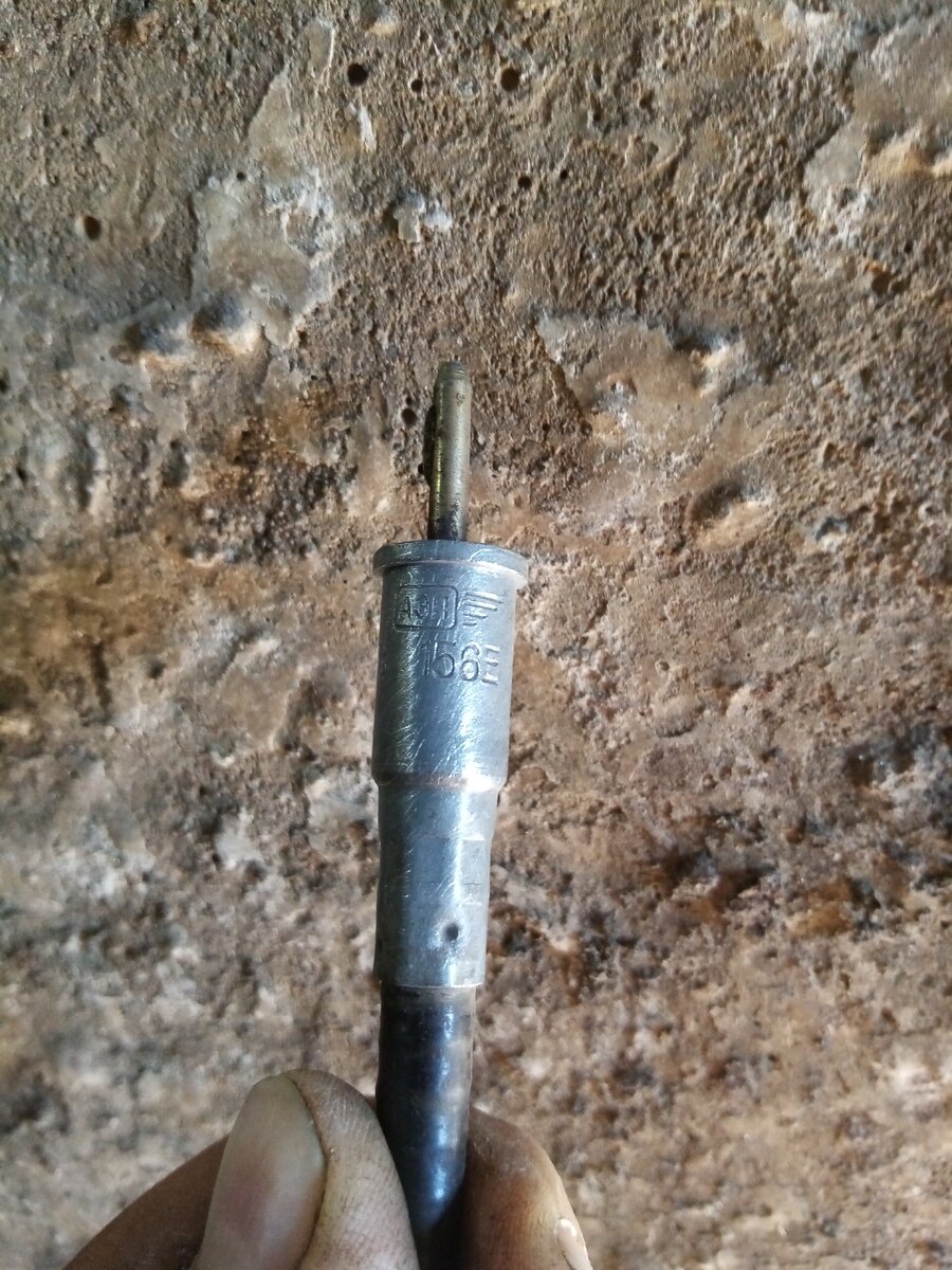

Тросики 0986 ГВ139Е 32см длина
0288 ГВ156Е 60см
063 ГВ39И 80см
0289 ГВ134Е 100см
Длина примерно от фланца до фланца, померил рулеткой. На всех тросах маркировка = АЭП=.
И фотки блока акпп чайка
5 138
3 601
спасибо. думаю.

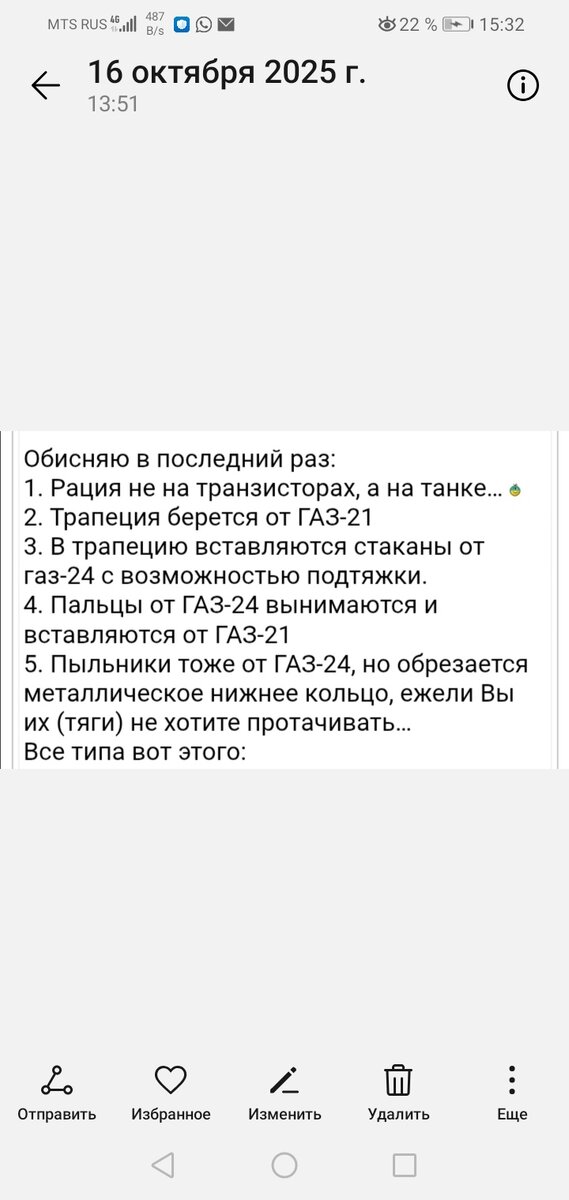

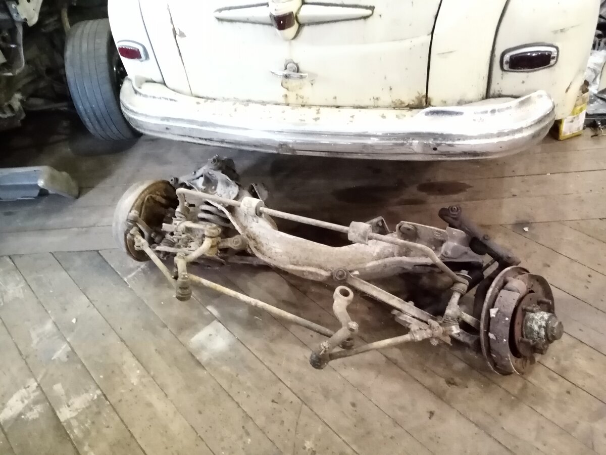

Приобрел подвеску с рулевой трапецией г21. Мне казалось это будет проще).
Сама балка мертвая, зато есть весь комплект рулевой с рычагами и сошкой, ну и щиты тормозные под два цилиндра.
Купил в деревне под Выборгом, ближе не нашлось в комплекте).
У меня два вопроса теперь.
В тягах рулевых втулки пальцев перепрессовываются же вроде, туда только родные или г24 подходят?
И второй вопрос от неофита, червяк с гуром наверняка ктонибудь поставил? Хотелось бы глянуть теоретически). В интернетах почитал, но рабочих вариантов не увидел.
арг
18.08.2011
101
165

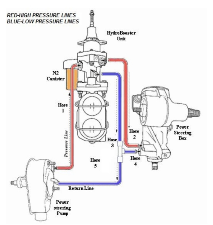

По повода гур идея теоретическая появилась, совместить гур с гидробустером тормозов. Они работают от одного насоса. Так как педали у меня напольные и мне это нравится. А вниз вакуумник не поставить. Зато блок гидробустера лезет нормально. Это так фантазии теоретические)
7 649
2 884
Гидровакуумник от ГАЗ-24 можно прекрасно приколхозить к напольной педали тормоза :)
арг
18.08.2011
101
165
Да, но говорят он ломучий). Я с ним дел не имел, ориентируюсь на общественность)
1 617
1 396
65
Реакции: СЭМ и арг
арг
18.08.2011
101
165
Я вот на форумах нашел. Интересно схема рабочая?
1 617
1 396
65
Ну сделайте, покажете.

Пальцы 24-ки разные по диаметру и, вроде, конусу с 21-ой. Стакан 24-ки разные по наружному диаметру и внутреннему диаметру отверстия рулевой тяги 21-ой. В стакан 24-ки не влазит рулевой палец от 21-ой. Пыльник 24-ки портить не стоит. С таким же успехом можно одеть резиновое кольцо из транспортёрной ленты. А рация в танке.
Да, капризная дурацкая хреновина. Я заставил его работать, но подозреваю, что это получилось скорее случайно. Не рекомендую.
И второй вопрос от неофита, червяк с гуром наверняка кто-нибудь поставил?
А смысл? Усилия и в стоке на руле не большое, а ватным рулевое быть не перестанет.
