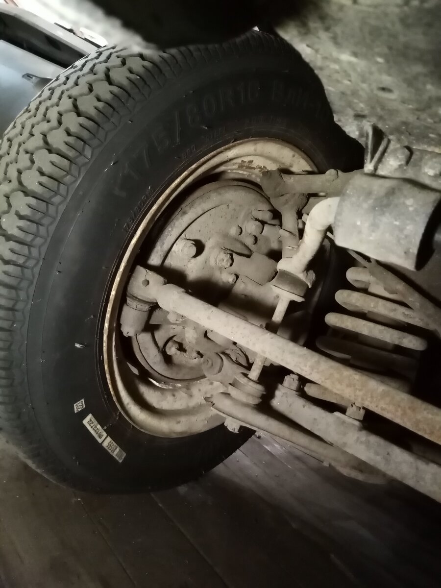

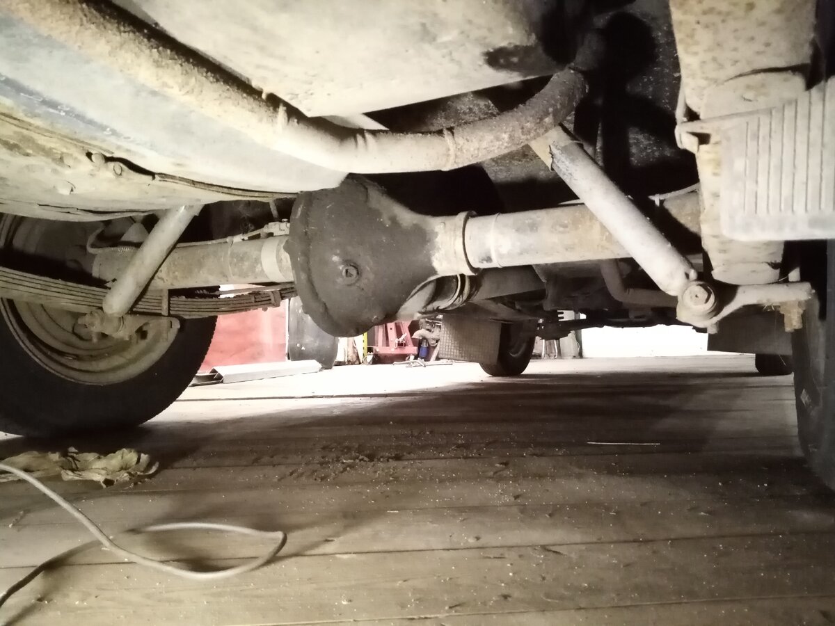

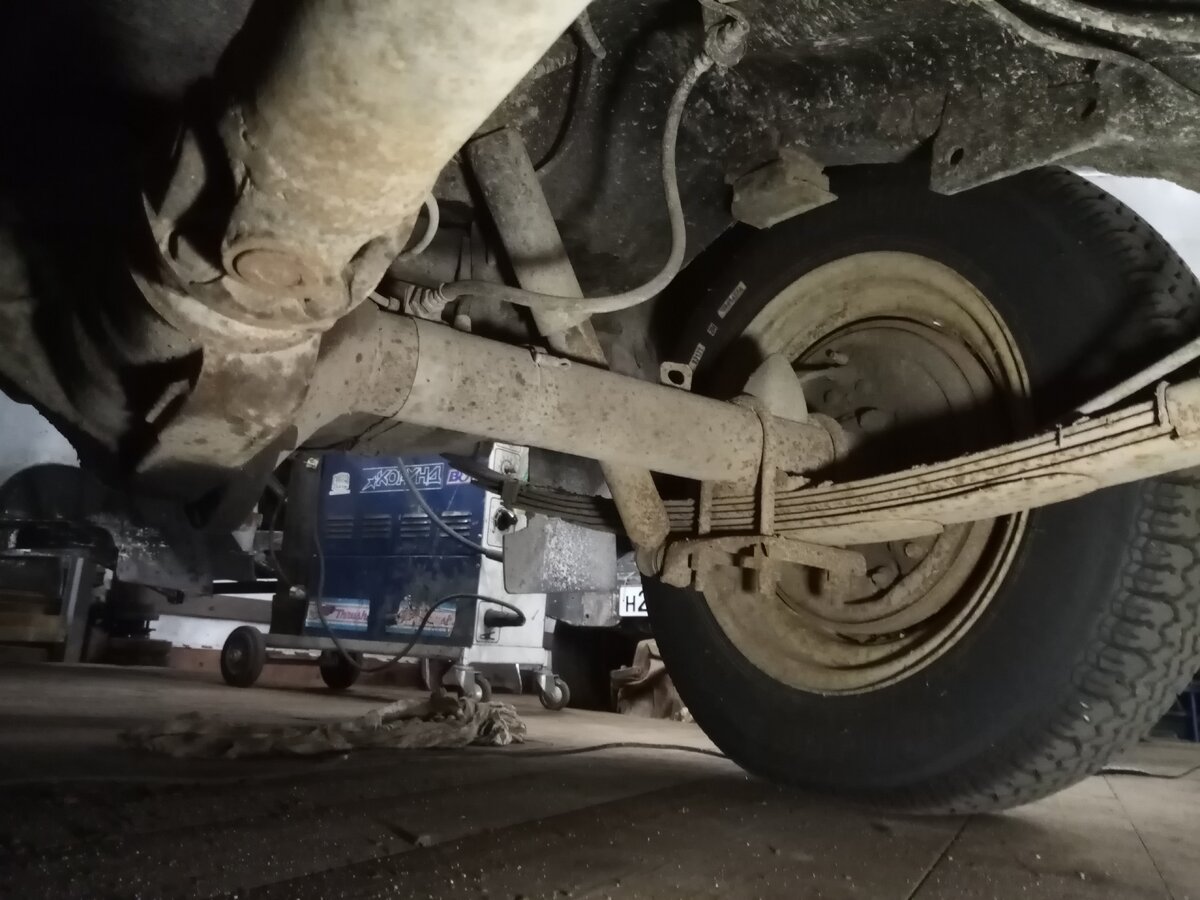

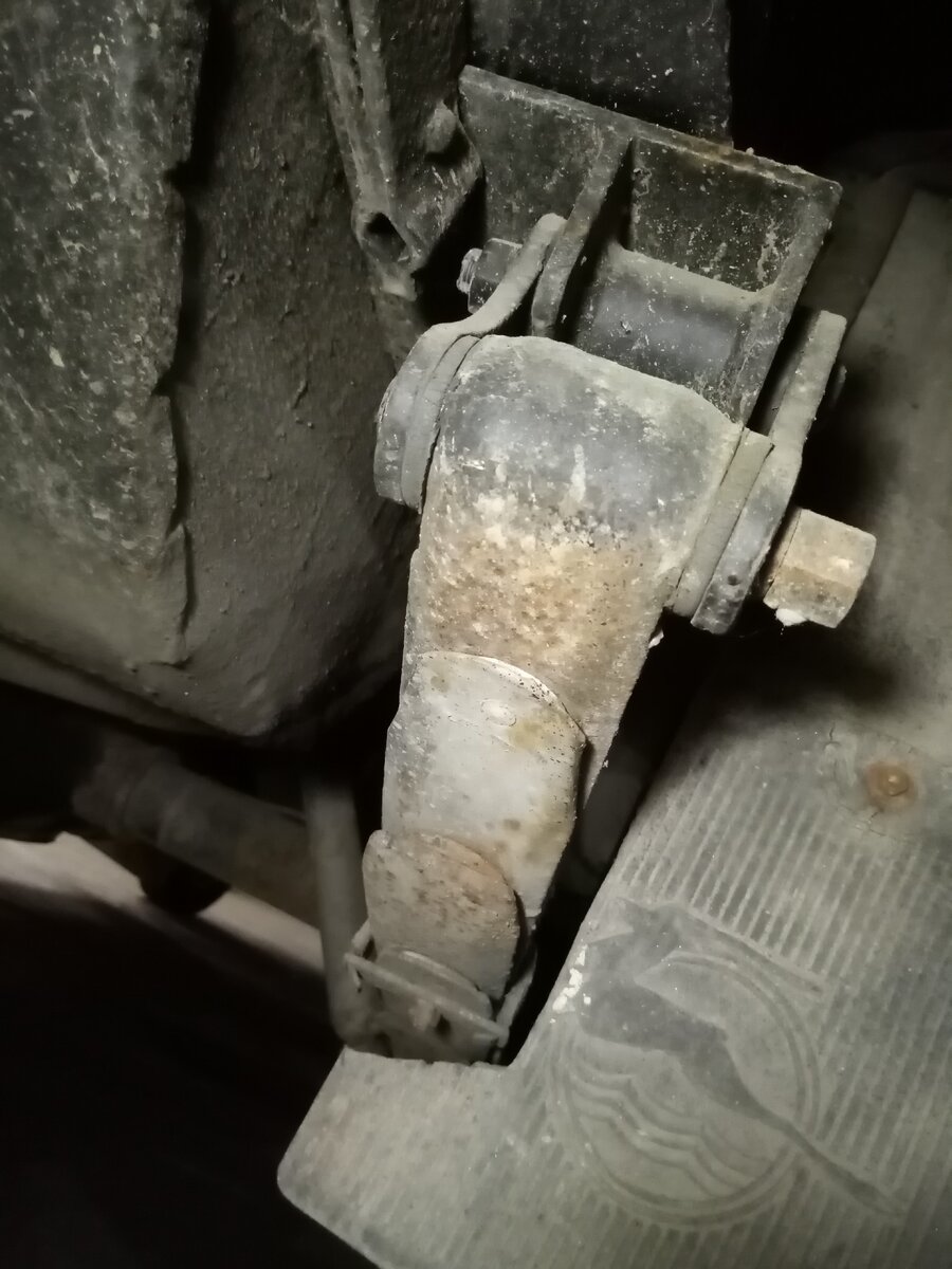

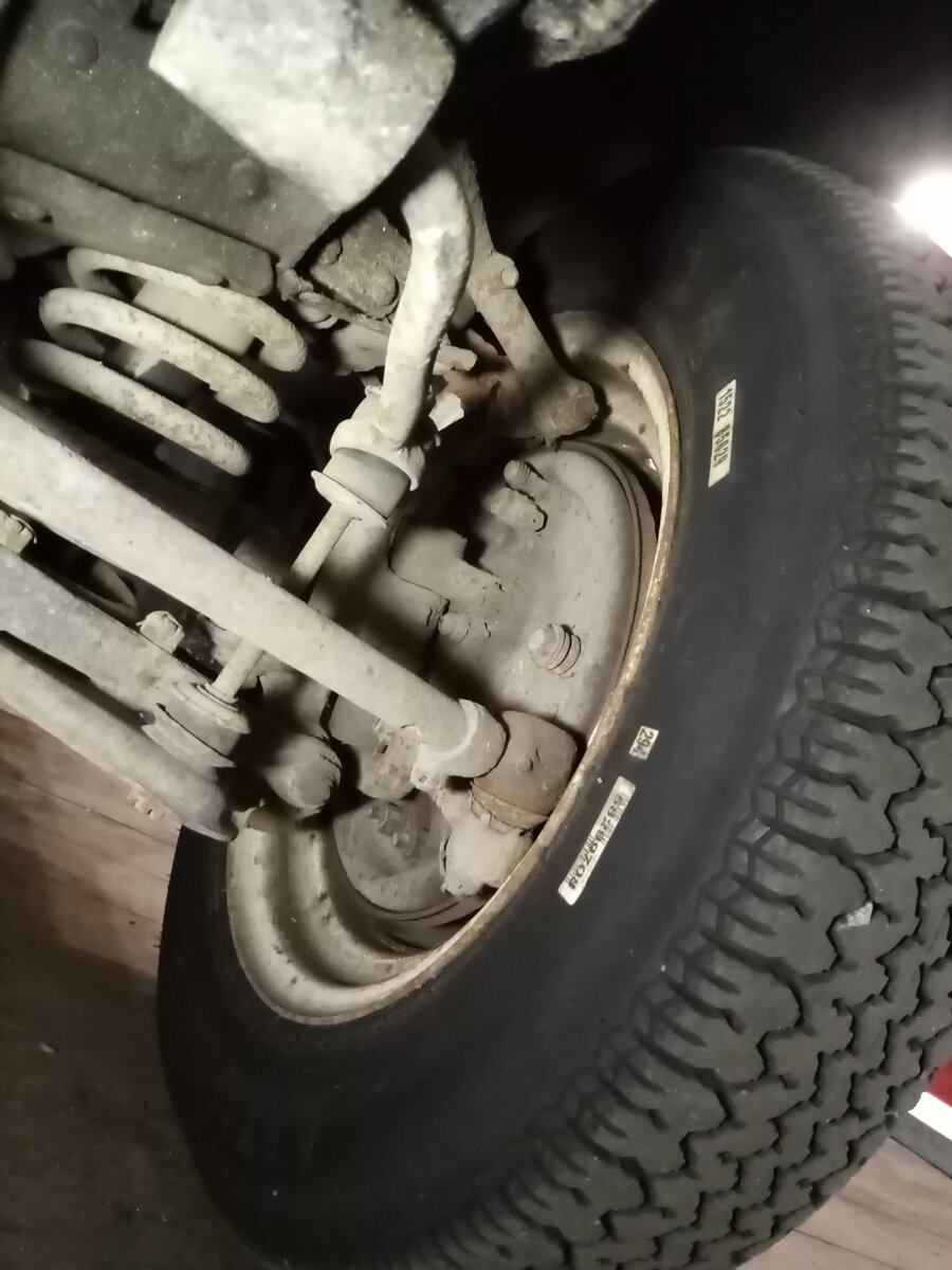

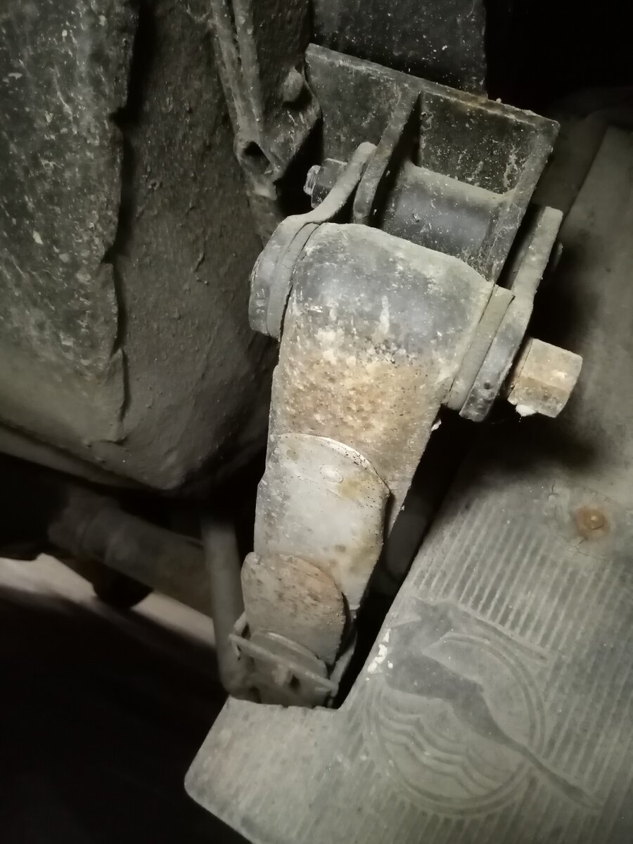

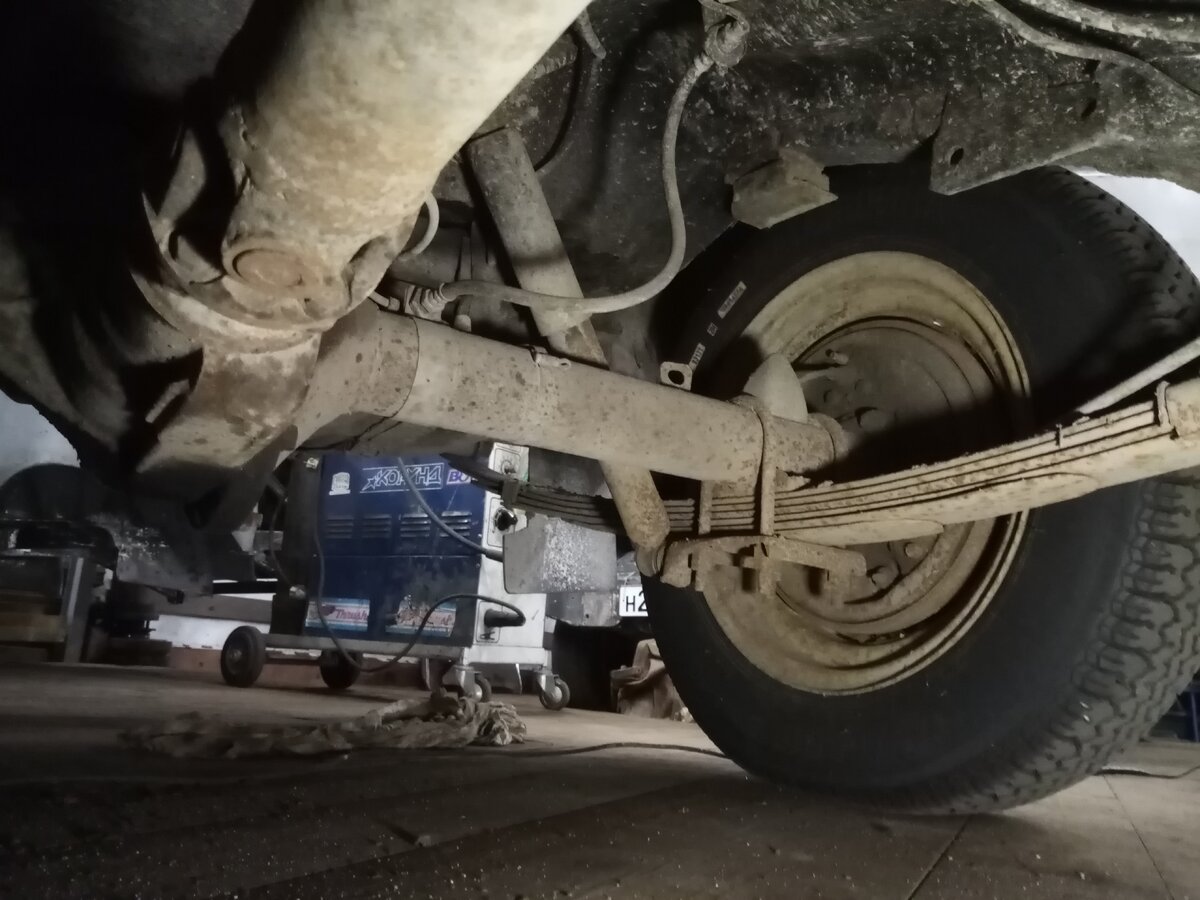

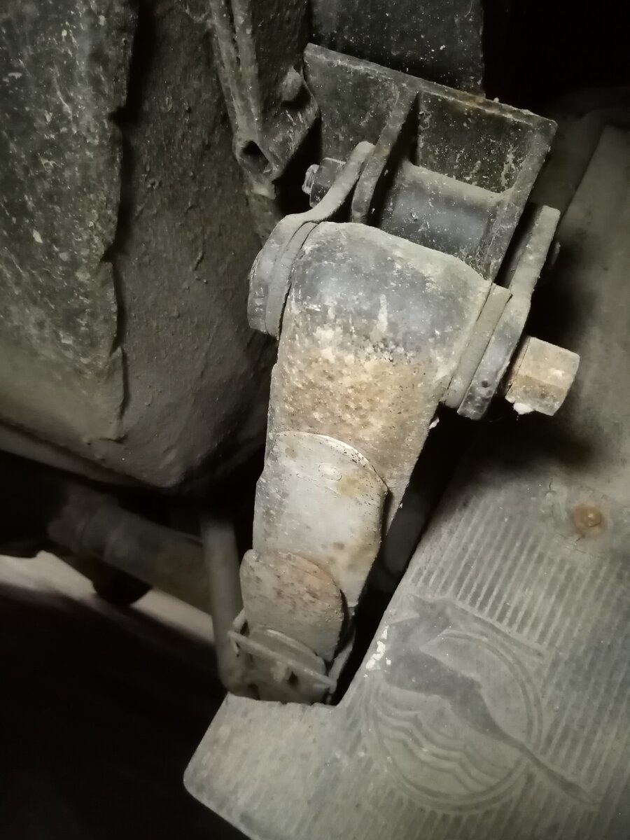

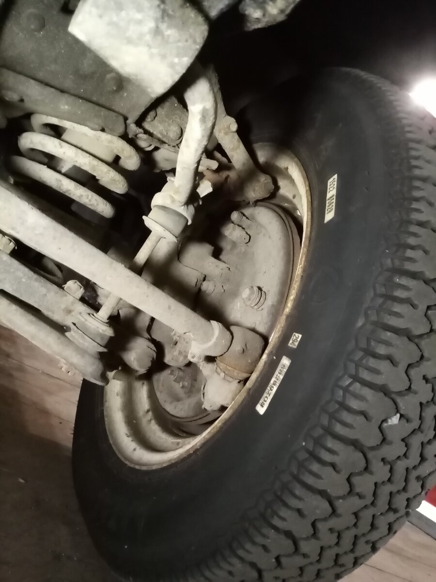

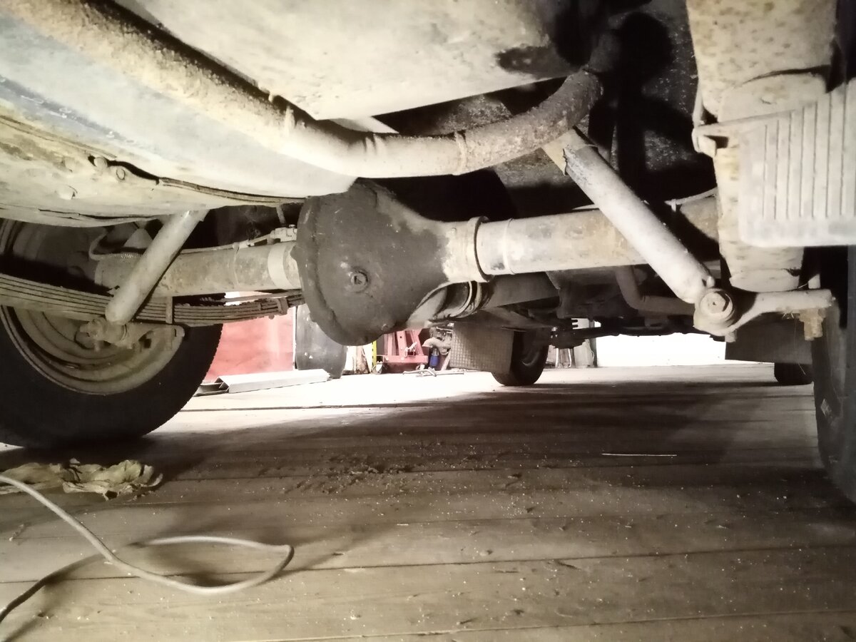

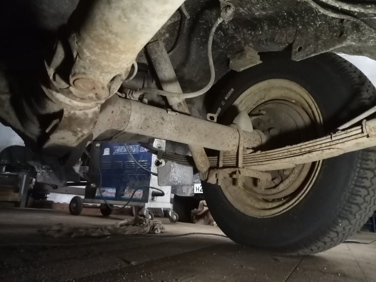

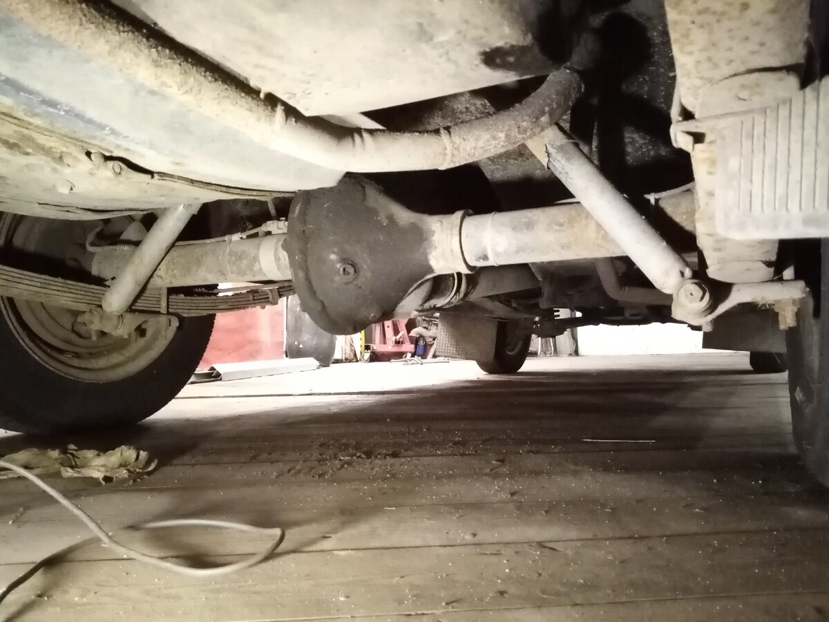

Рассмотрел машину снизу повнимательнее. Мост и рессоры похоже г24. Рессоры 65мм,это явно не победа. Троса ручника идут от тормозных щитков. И опорные моста явно не переварены. Переделан опоры рессор на кузове пошире. Ручник кстати работает очень хорошо. Сделано все грубовато, но это я окультурю).

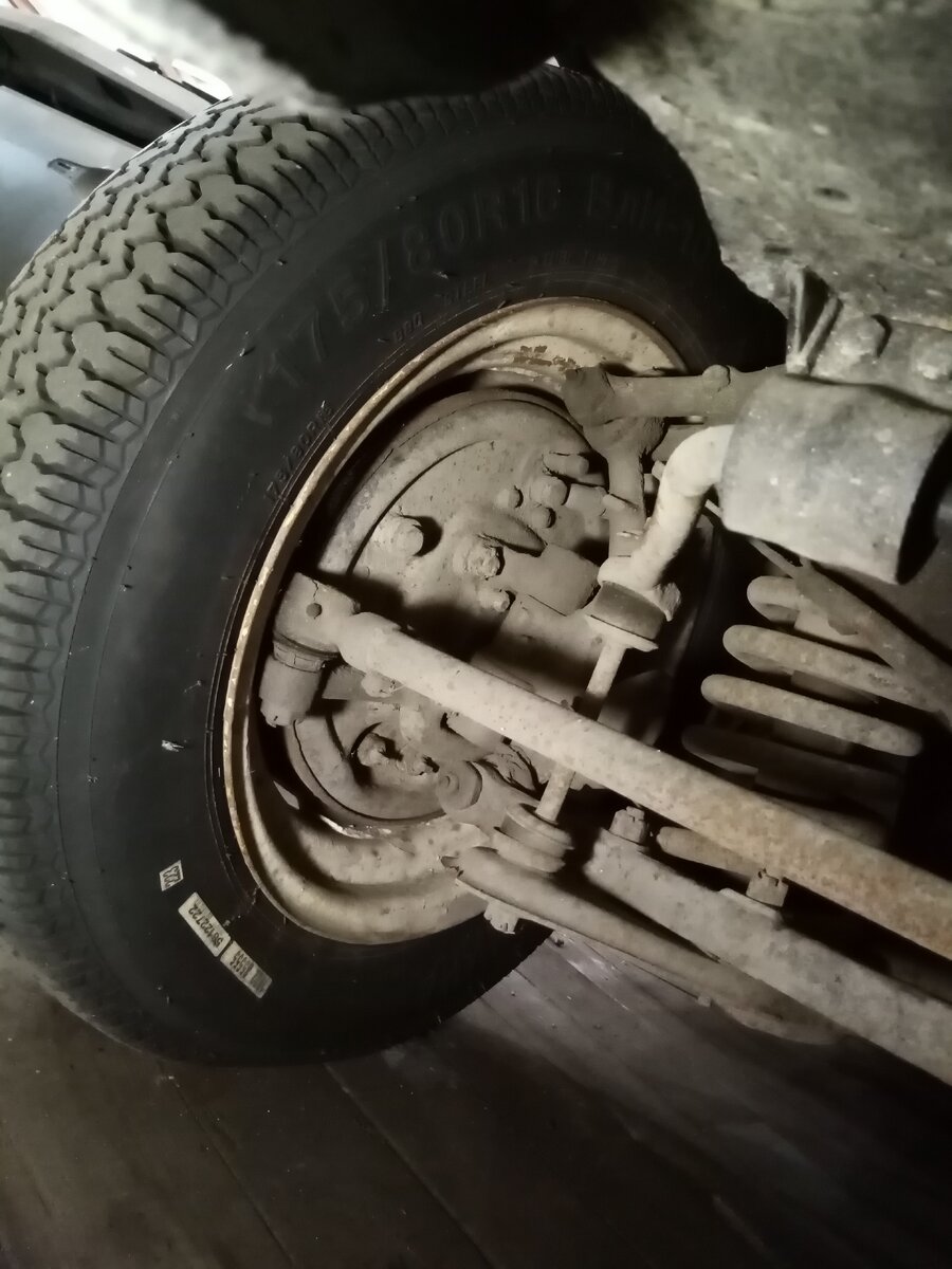

Спереди непонятное. Подвеска явно 3 серия г21, а опорные диски тормоза под один тормозной цилиндр. Надо будет под два цилиндра поставить.

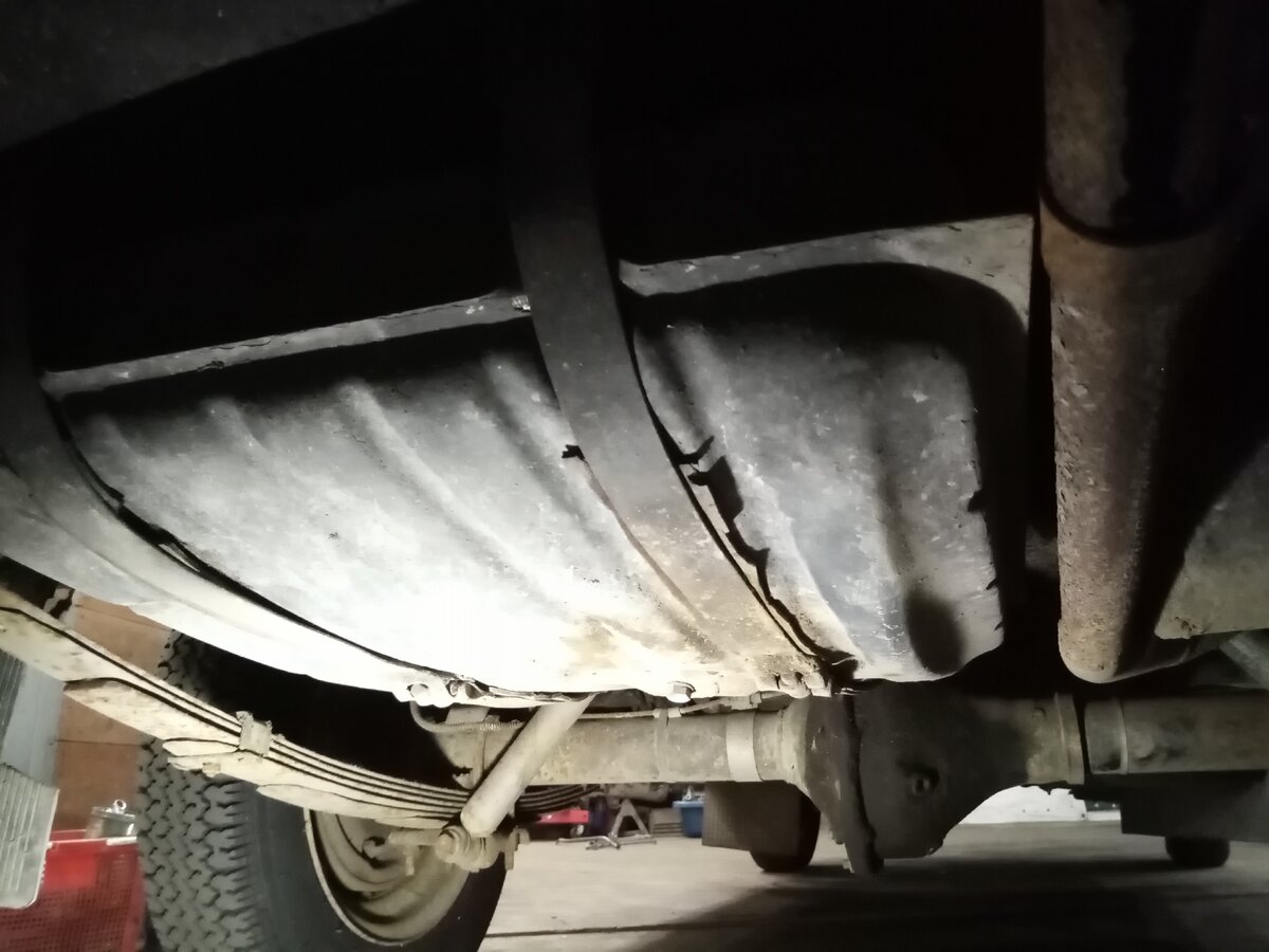

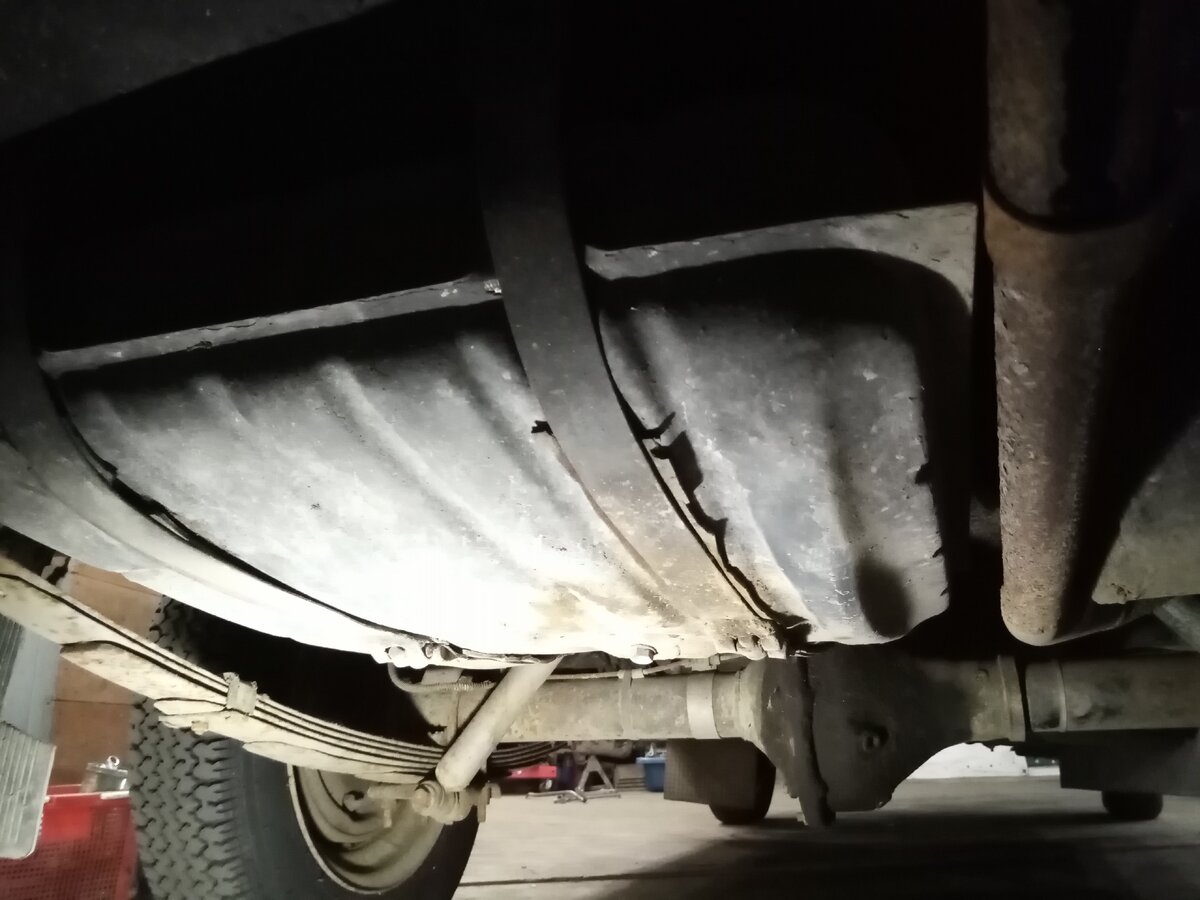

И ещё поменян бензобак, я его не узнаю что-то. Может подскажете от чего он?

Подвеска, видимо, собиралась подетально. Поэтому щиты тормозные Победа, рулевое Победа, при том, что с таким объёмом переделок 21-ю трапецию поставить труда бы не составило. А балка, рычаги и либо кулаки в сборе, либо стойки их Волга. Какой серии, не видать по этим фото.
24-е рессоры, вообще говоря, редкость, для переделок. Видимо, и передние кронштейны будут от 24-ки, и стоять на болтах, а не на заклепках.
Да, а ещё и кожух под запаску сделан, и она вертикально поставлена. Ничоси!
Реакции: арг и ash-oldgaz

Да, так и есть, передние кронштейны рессоры на болтах.А есть смысл переделывать рулевое на трапецию г21? В плане ремонта и обслуживания.
По моему мнению, рулевое 21-й лучше. У него нет этой средней чудо-тяги с подпружиненными сухарями, куда более надёжный маятник. Но для установки как раз маятника нужно вварить две втулки в правый лонжерон. Просто отверстия сверлить нельзя, стенки лонжерона сложатся при затяжке болтов, требуются распорки.

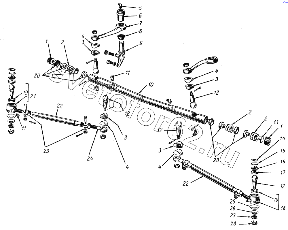

24-е рессоры, это очень хорошо.
Непонятно, почему крайние рулевые шарниры сверху установлены?

Потому что оно так у Победы:
Поворотные сошки, при установке рулевого г21 получается надо местами поменять, чтобы конус перевернулся. А кроме опорного щита тормозного под два цилиндра остальная начинка одинаковая? Подшипники и сальники у ступицы г 21 и г20 и щит тормозной на те-же болты монтируется?

А не, сошки с другим конусом получается)

Рулевые рычаги нужно ставить тоже от 21-й. Возможно, что под родные диски при этом понадобятся небольшие проставки, не помню точно. Раньше из старых тормозных барабанов такие нарезали, до сих пор попадаются в количествах в самых неожиданных местах) Шпильки при этом трогать не нужно, запас по резьбе у них есть.
Тормозной щит абсолютно взаимозаменяем. В ступицах есть свои отличия, но они связаны с тем, под какие подшипники рассчитана ступица. Хотя там здорово выручает изолента, если натыкаешься на несовпадёж по сальнику)))

Рычаги трапеции правый и левый.
На 21ой на родных ступицах под сальник проточка была больше примерно на 1 мм, чем современный сальник. Я из жестяной крышки от ведра из под масла вырезал полоску металла и использовал ее как втулку. Довольно долго пришлось забивать сальник. но все получилось!

Это если роликовые подшипники в старую ступицу поставить. Под шариковые "оригинальные" сальник есть, но он не в автомагазинах покупается.
