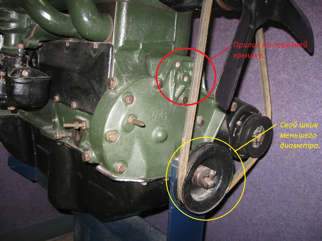

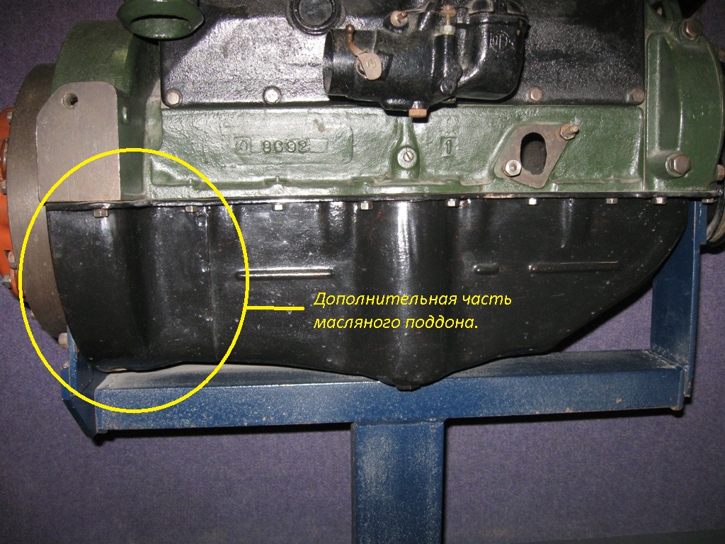

олд джек сказал(а):
ну вот на этом фото - М20, а так другой кронштейн передний, совершенно свой поддон, может быть другой помпа ( по году выпуска ), трамблер у Мки свой, полукожух сцепления под кпп М1 другой и с ушами под педаль стартера, коллектор имеет отличия, передняя крышка блока шестерен чисто своя, патрубки охлаждения, стартер с кнопкой, много чего еще по мелочи
Основные отличия двигателя М-1 от остальных моторов данного семейства (Ford B) связаны с хитрым креплением силового агрегата в двух точках расположенных на оси проходящей через центр тяжести силового агрегата... То есть передняя часть двигателя крепится не на двух подушках разнесённых по краям, а на одной. По этому на передней крышке должен быть хитрый прилив характерный только для Эмки. Кроме того на носке коленчатого вала установлен шкив меньшего диаметра, выточенный из целой болванки (на других моторах стоит массивная ступица к которой прикручен штампованный шкив). Далее, если ставить родную трёхступенчатую коробку передач, то придётся искать родные катрер маховика (полукожух) и масляный поддон, точнее к стандартному масляному поддону была приварена задняя часть (вторая половинка картера маховика), в крайнем случае нужно найти или изготовить её. Стартер как на "Полуторке" (на ГАЗ-67 и стационарных двигателях на стартере нет "коробочки").
Трамблёр свой, характерный только Эмке, бензонасос, крепление воздушного фильтра... Но это уже не такие глобальные вещи и их можно менять по мере нахождения.

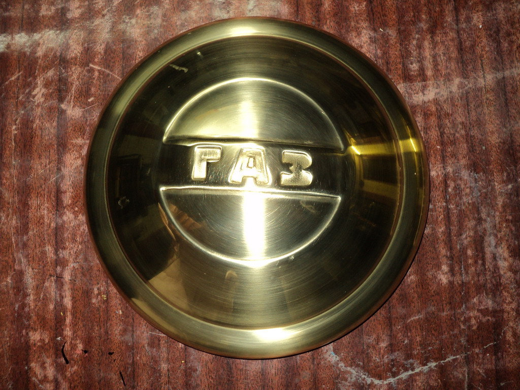

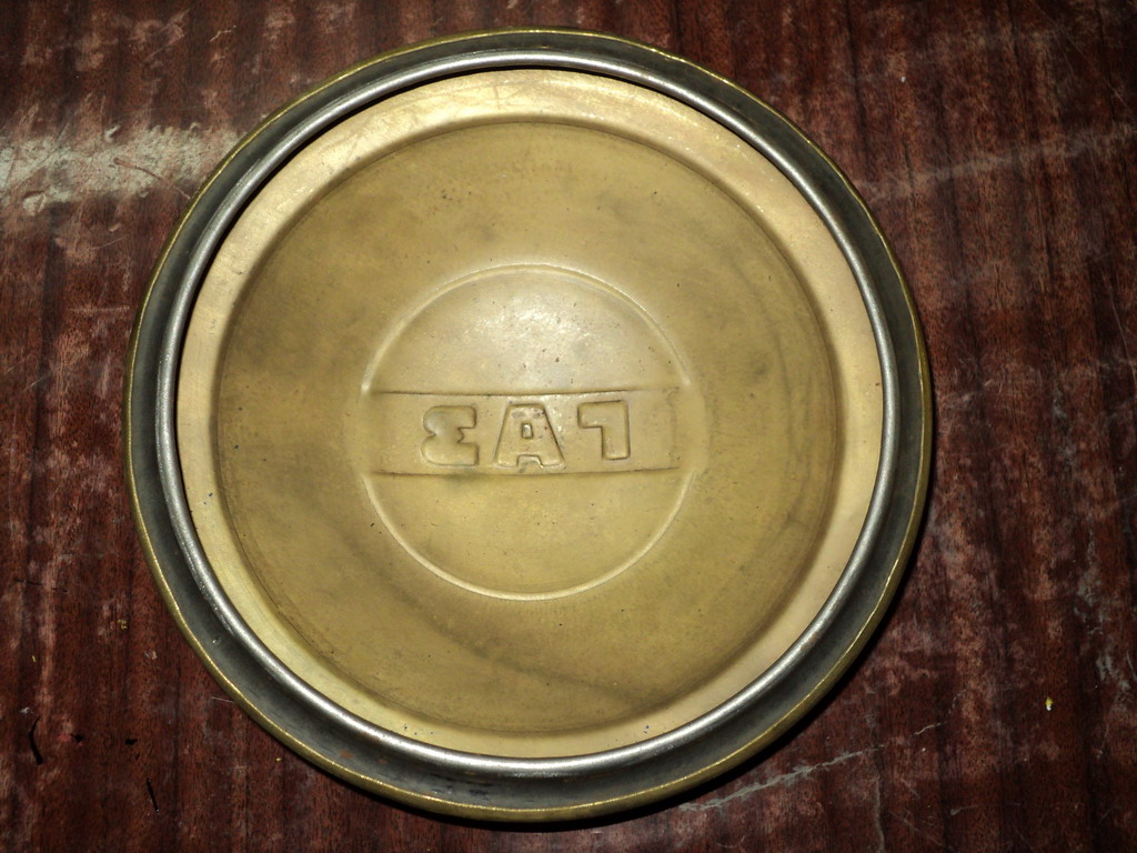

Вот такие колпаки приобрел для нашей Эмки.

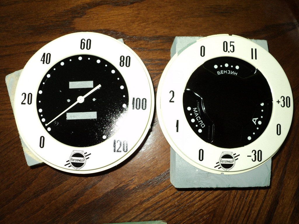

Восстановили шкалы приборов.

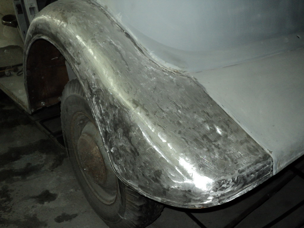

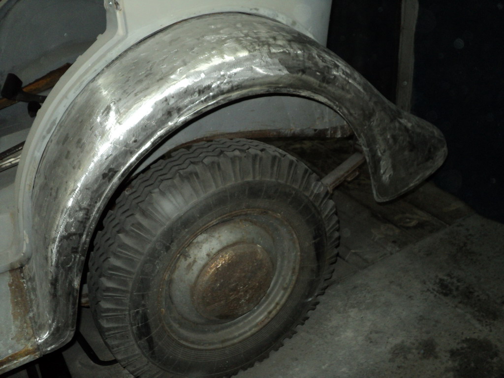

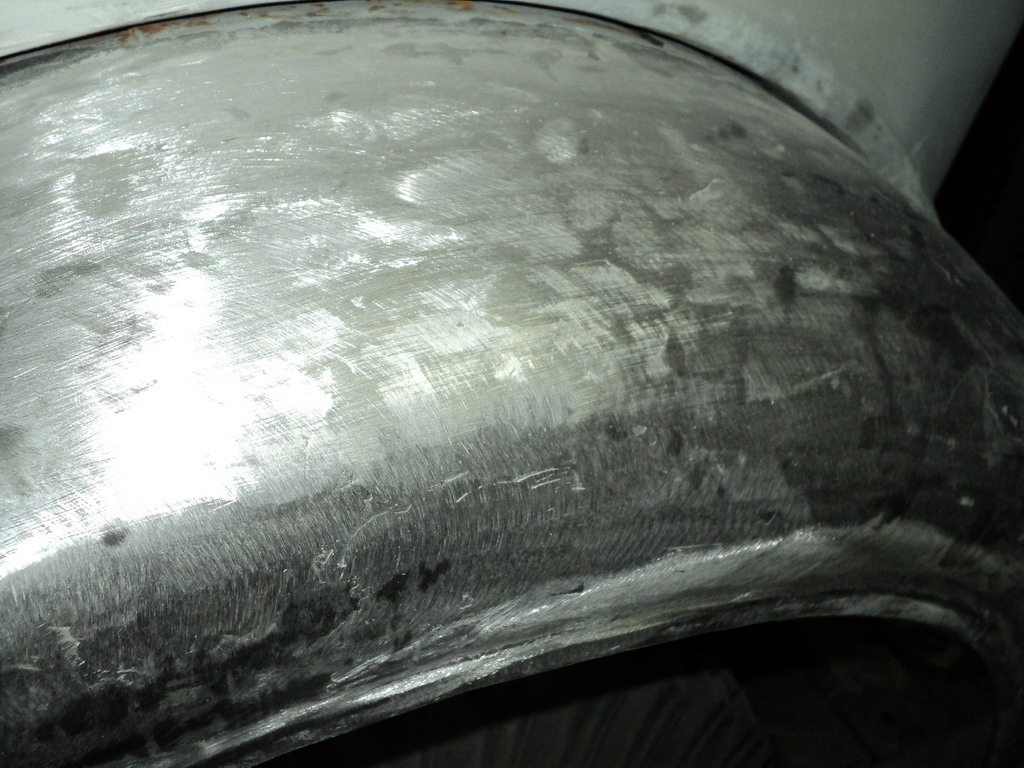

Выглаживаем оловом крылья.

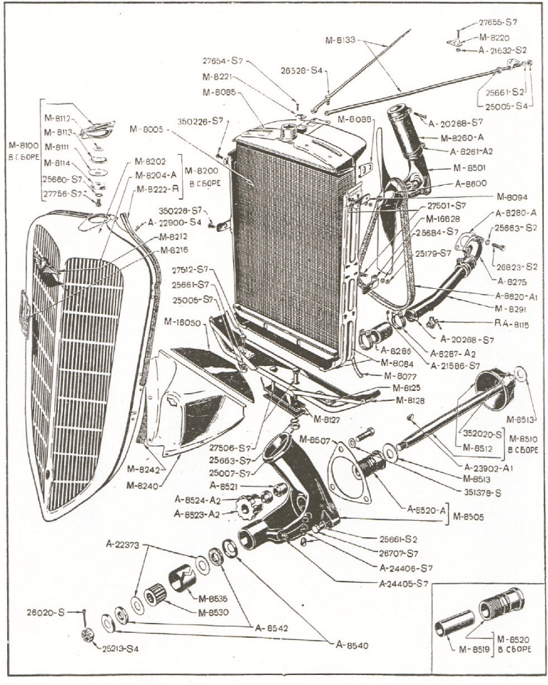

А теперь хочу попросить помощи. Как крепится внизу радиатор? Может есть фото? У нас явно чего то не хватает,но хочется знать чего именно.

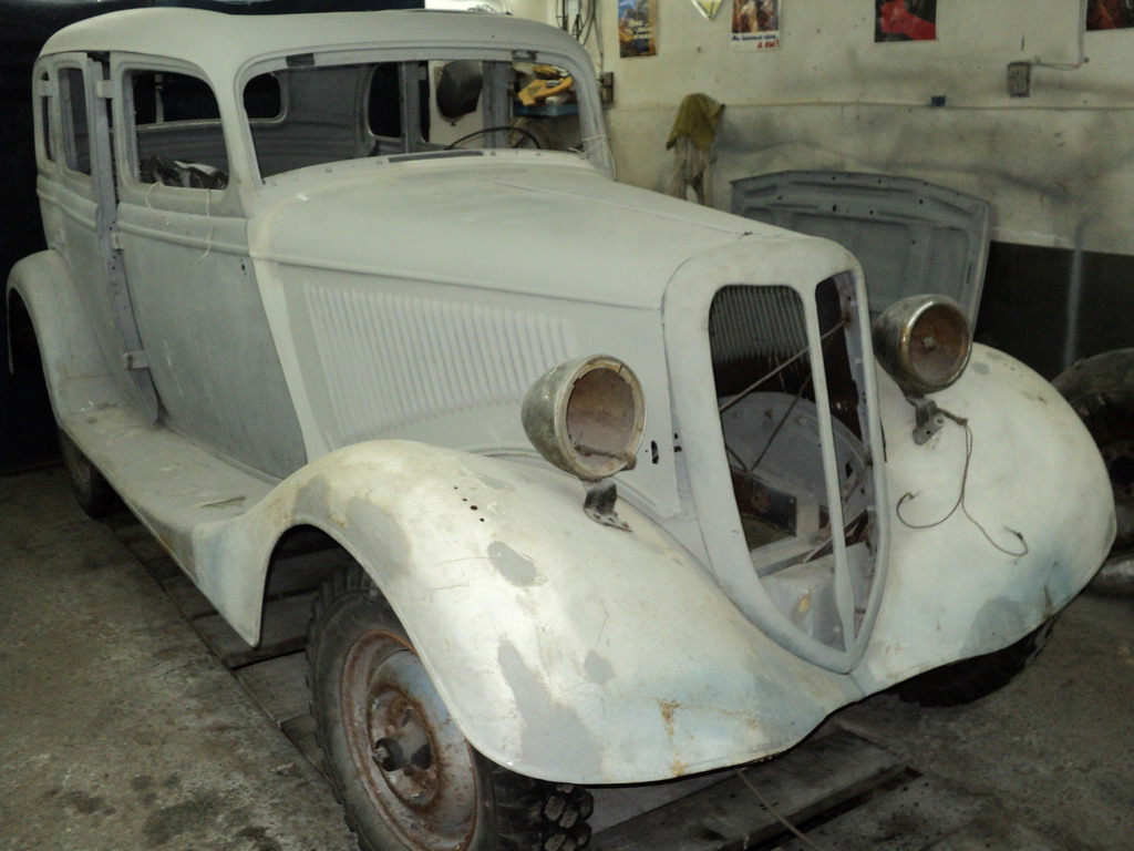

А фотографию порогов не можете показать - у нас спор по поводу зазора у порога с дверью
Restavrator
13.02.2009
595
5
Украина.Киев
www.oldcarservice.com.ua
Вот такие только.Они годичной давности.Если это поможет делу.
П.С. На задние крылья не смотрим-они уже переделаны.
9 841
14 458
Вот как-то так...

Верхняя часть облицовки как-то глаз режет (та часть к которой сетка прилегает).
Restavrator
13.02.2009
595
5
Украина.Киев
Спасибо огромное!

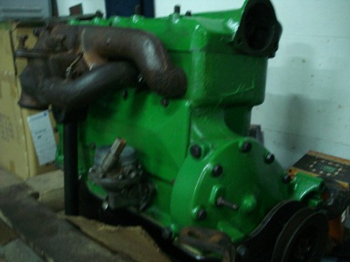

И всётаки - поскажите чем покрашен блок двигателя - сочный зеленый цвет - это специальная краска или эмэл на горячию покрашен и красить до сборки или после сборки перед установкой
9 841
14 458
Честно говоря имеющиеся у меня копанные детали двигателя и КПП как правило серого цвета, зачастую ошибочно определяемые копателями как немецкие в цвете "фельд-грау"... :D
Цвет на Вашем фото характерен скорее для послевоенных машин - ГАЗ-67 и "полуторок".
