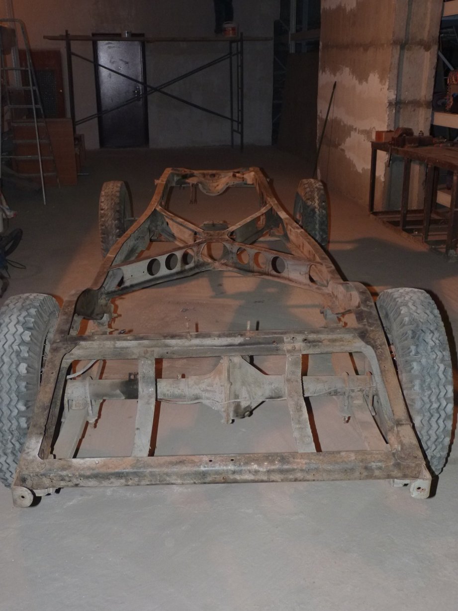

Большое спасибо за информацию - тогда первый вопрос - балка передняя стоит от газ 451 как мне помогли определить - задний мост от газ 67 - тоесть это катастрофа или можно начинать собирать - или искать не зная получится найти или нет - это важно для меня психологически - второе рессоры которые стоят как определить есть какието параметры эмовских - ну и последнее нужны фотографии крайних элементов рамы в крупном плане чтобы понять как отрестоврировать крепления рессор к раме с переди и с зади - заранее благодарен
Restavrator
13.02.2009
595
5
Украина.Киев
www.oldcarservice.com.ua
Задний мост от 67 это не катастрофа. Не родной,но в принципе жить можно.
Балку конечно прийдется менять.Найти ее еще можно.
Если не найдутся размеры рессор,замеряю на нашей Эмке.
П.С. по фото мост не очень похож на 67.Можно дополнительные фото?

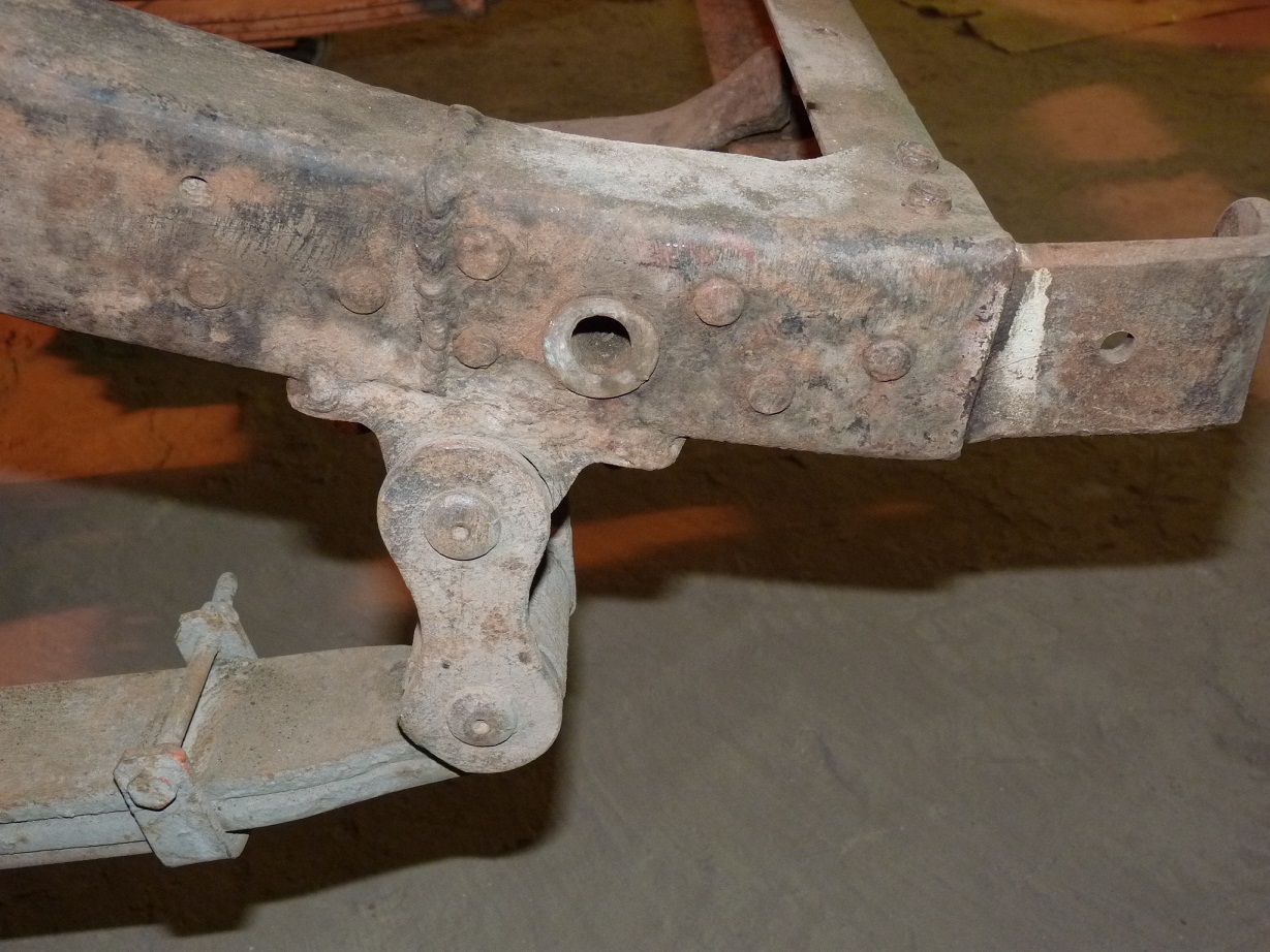

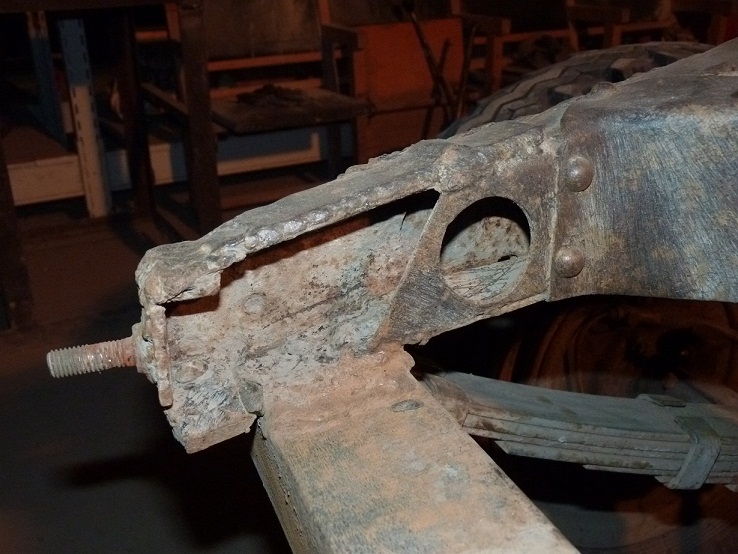

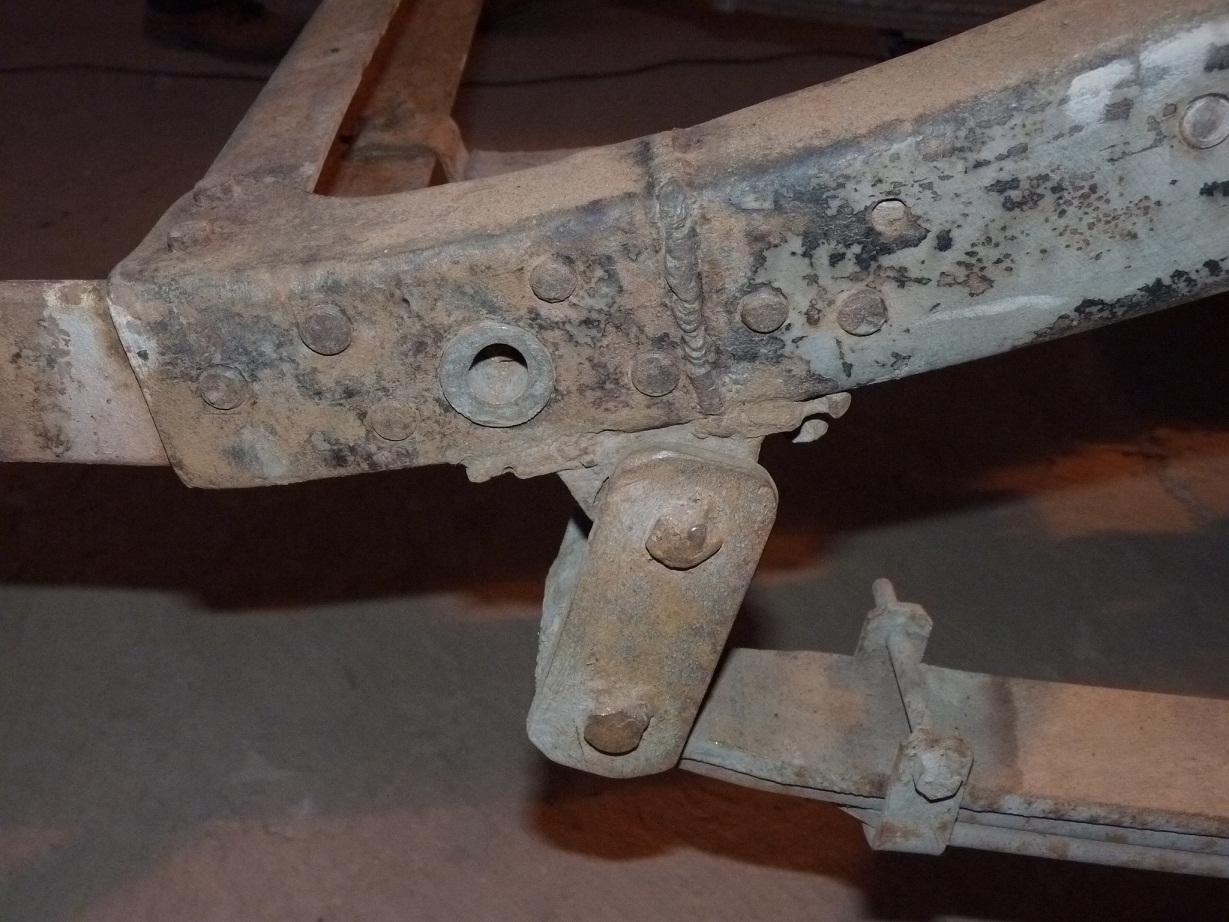

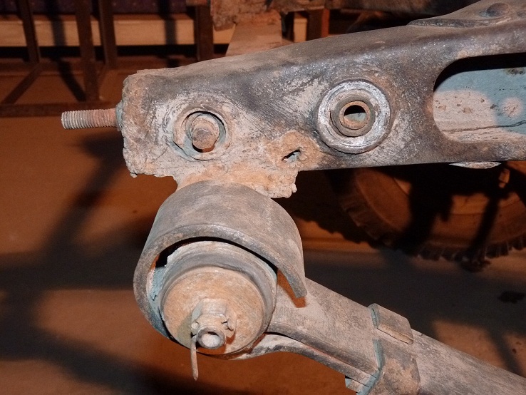

Вот такая рама - особенно меня волнуют узлы крепления рессор - то что это безобразие со сваркой нужно убирать это понятно - но как должно быть на самом деле и какие саленблоки установить с какими пластинами и креплением - если есть фото этих узлов в крупном плане это бы помогло - только с расшифровкой самого механизма - заранее благодарен
9 841
14 461
По поводу заднего моста - он точно не от ГАЗ-67...
Задние концы рамы не особенно переделаны - лишние кронштейны приварены, а в отверстия вворачиваются резьбовые втулки к которым крепились родные рессоры. По передним концам - с левой стороны нужно привернуть два уха, а вот с правой не хватает кронштейна. Где-то в этой теме Гадзила выкладывал фото новодельных кронштейнов, резьбовых втулок и щёк. Так же народ заказывал на рессорном заводе новодельные рессоры (минимальная партия была 10 комплектов, может у кого ещё остались не использованные :D ). По размерам рессор - Денис-26 долго искал данные, в итоге в какой-то книжке нашёл длины и расстояние от переднего уха до стяжного болта. Может у него сохранились эскизы.
Так же много фотографий по раме и вообще по реставрации Эмок на сайте Колёс Истории.
