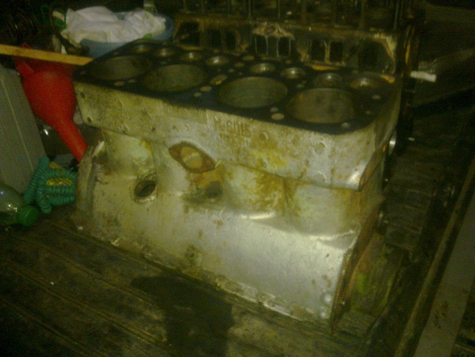

в каком смысле?
13 348
5 654
вот это блок из которого можно теоретически собрать искомый мотор. Но самих блоков как грязи, а навесухи - нет
13 348
5 654
это тот же блок что на фото выше вместе с коленом на боку?

тот блок, что последний - мог стоять на Эмке,(как ина полуторке и на 67ом) только у ГАЗ-А не было отверстия под бензонасос, а так он тоже похожий.

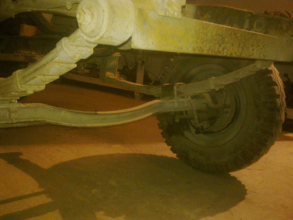

и балка чья - подскажите
13 348
5 654
у нее что, в районе рессор сварные швы? ее не укорачивали часом? она не от М1.
На такой балке ( очень похожа по фото на балку УАЗ-451, был такой автомобиль - заднеприводной) ездил на своей М-1 несколько лет. В связи с другой формой самой балки, по сравнению с оригиналом, передняя часть авто получается неестественно приподнятой.

Там похоже не сварной шов, а кусок стремянки с гайкой.
А почему так популярна была установка этих балок? Родные приходили в негодность?

Да, балка от УАЗ-451. Видимо они были более доступными и ремонтопригодными, на моей машине та же картина. Если УАЗы начали выпуск в 70-е, то балки начали менять после 70-х, когда уже машины отслужили по 30-40 лет. У родной балки шкворень дюймовый размер, соответственно каждый раз нужно было шкворень изготавливать и развертка нужна была нестандартная. Да и подшипники наверное не в каждой рембазе можно было найти
Родные балки приходили в негодность, как по мне, из-за того, что масса полнопрофильных шин 7 х 16 была велика. Диаметр шкворней был всего 18мм. О балансировке шин, похоже, в те времена вопрос не стоял. Видимо это и было одной из причин выхода из строя балок передней подвески М-1. Не претендую на Истину.

Немного поправлю, диаметр шкворней в миллиметрах 20 с копейками

СПАСИБО по балке всё понял - снимаю ищу от газ м1 - а вот по двум фото двигателей - эти нормальные можно собирать и устанавливать
