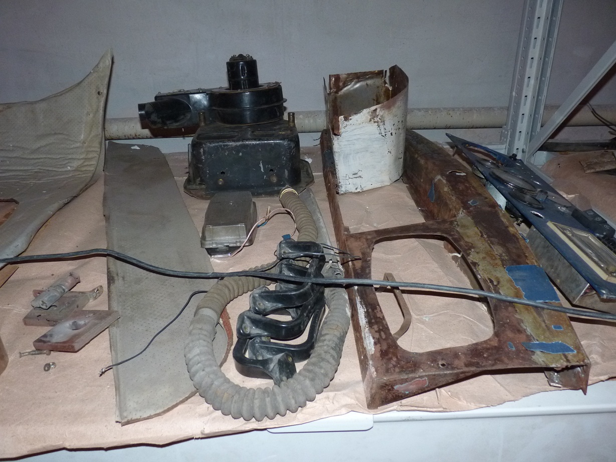

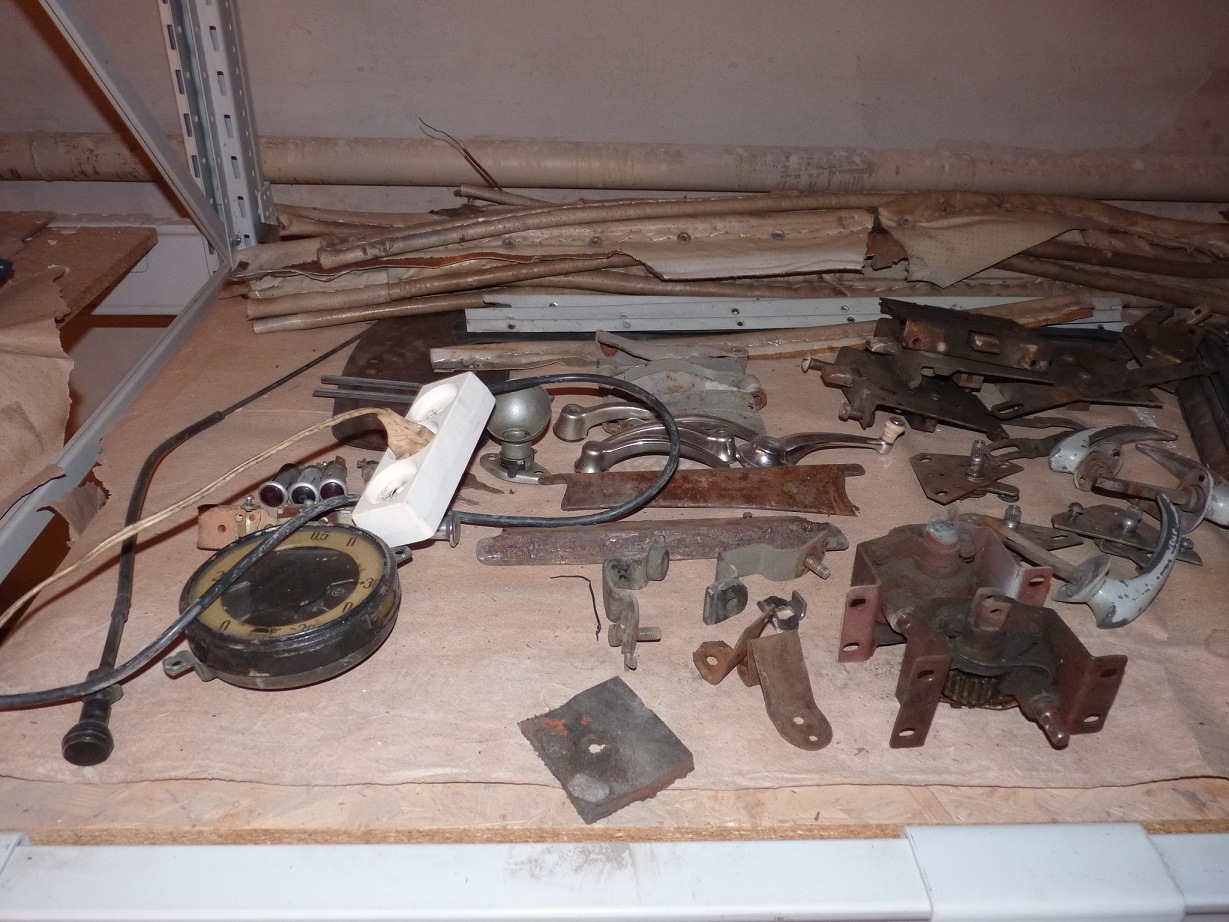

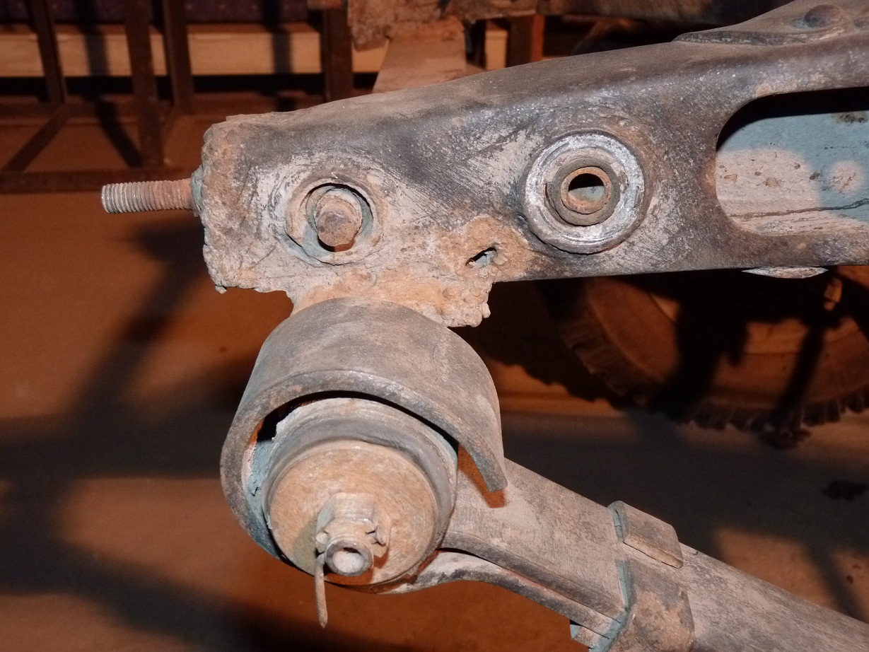

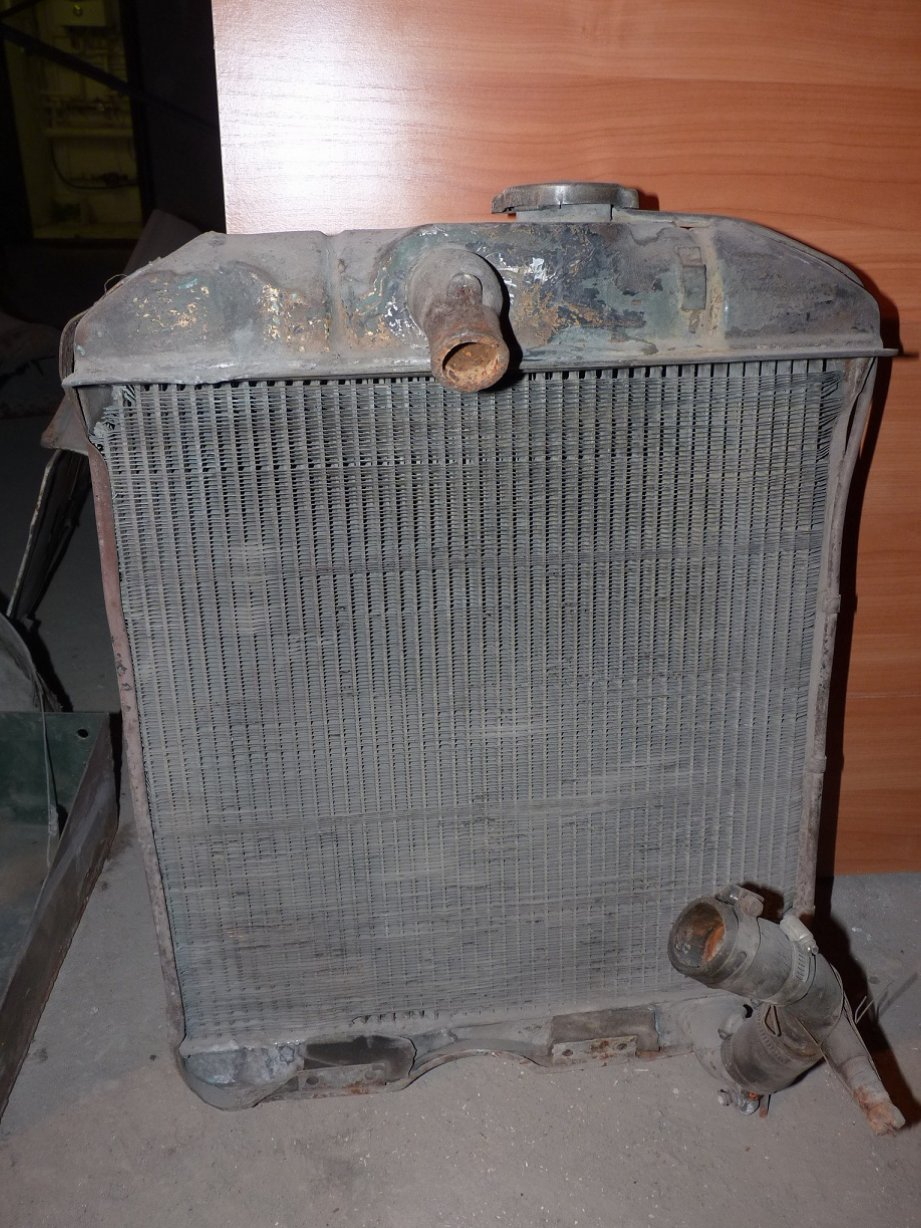

С донором вопрос решонный - через одного знакомого вышел на семью в которой осталась эмка в гараже в разобранном виде бывший хозяин умер документов нет - машина разобрана до рамы - договорились с ними за 70т.р - 25 го числа поставим на колёса и машину перевезём - но я посмотрел запчасти - мотор эмовский на бабите но он полностью разобран и как собирать бабитовый это вопрос и каккие запчасти откуда тоже вопрос - на первый взгляд два поршня с трещинами - головка с трещиной - коробка тоже не совсем понятная - но что точно это рулевая колонка с механизмом на двух машинах не эмовская точно - мосты тоже под вопросом попробую фото приложите
ВОВАНЫЧ
09.01.2013
112
20
фотки со второй машины не сбрасываются на компьютер - попробую перефотографировать 25 го числа когда машина придёт в гораж и выложу для обсуждения
на верхнем фото родного по факту уже нет вообще(торпедо умерло как как класс), на втором спидометр, редукторы форточек и по мелочи, далее радиатор Победа, двигатель тоже не М1 (полуторка или 67, отсюда не разобрать), рама не 73я, а в девичестве именно М1 была

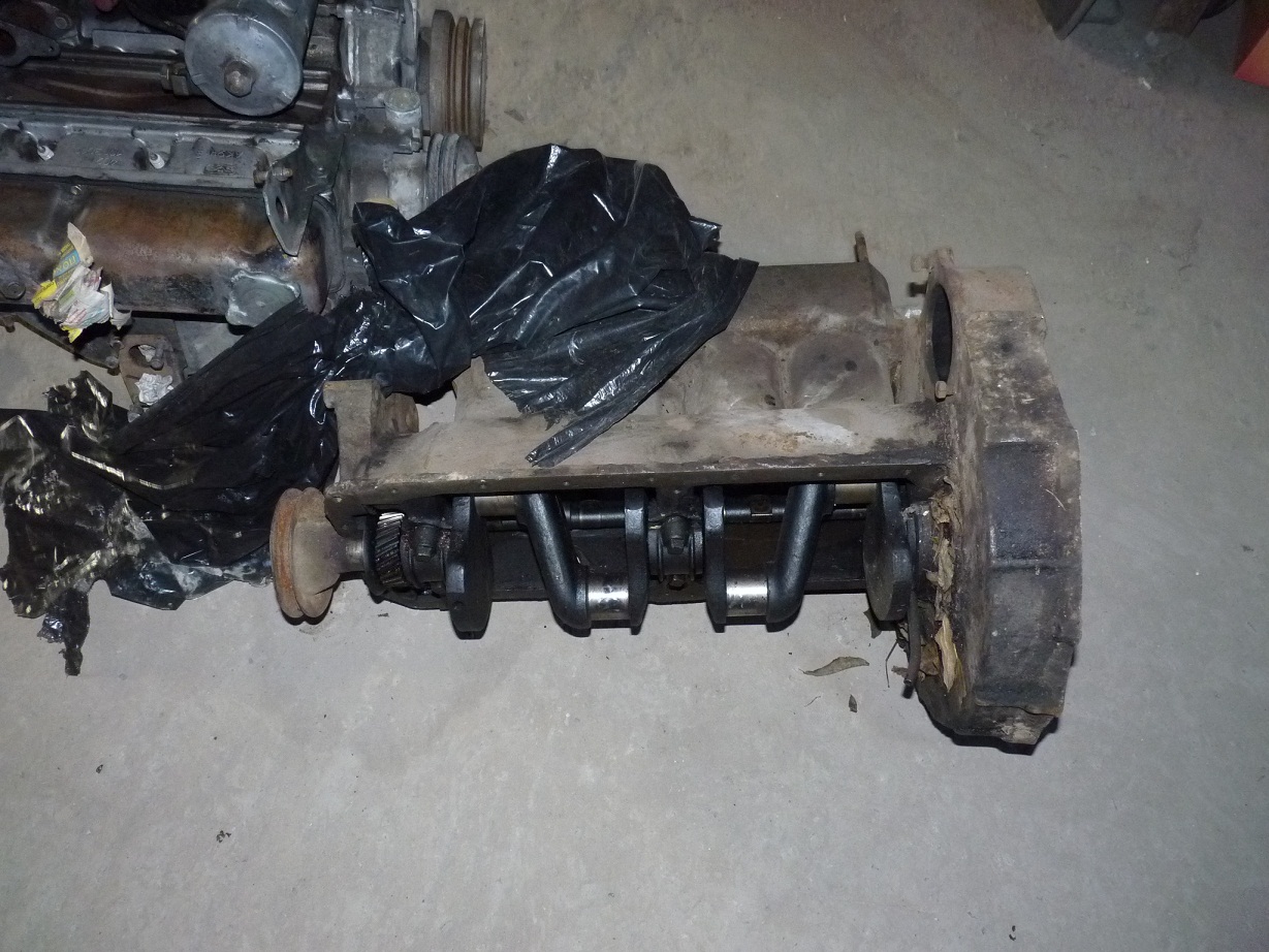

А на самой машине что за движок? Вроде победовский... карбюрация, правда, на к-124 похожа. А за неопознанными останками двигателя похоже как волговский мотор на боку валяется. Тут есть из чего собрать приличный девайс. А с баббитовым мотором тут два варианта: 1. Сесть, подумать, изобрести машину времени и метнуться в прошлое за ремонтными вкладышами. 2. Более сложный, как мне кажется, залить имеющиеся вкладыши заново баббитом и затем их пришабрить. Разбирал тут одно необычное дело, познакомился с местными уфологами, неоднократно просил их, чтобы по знакомству на корабле пришельцев в прошлое слетать за прикуривателями и механизмами поворота форточек, но то ли пришельцев не существует, то ли договориться с водилой тарелки не могут...

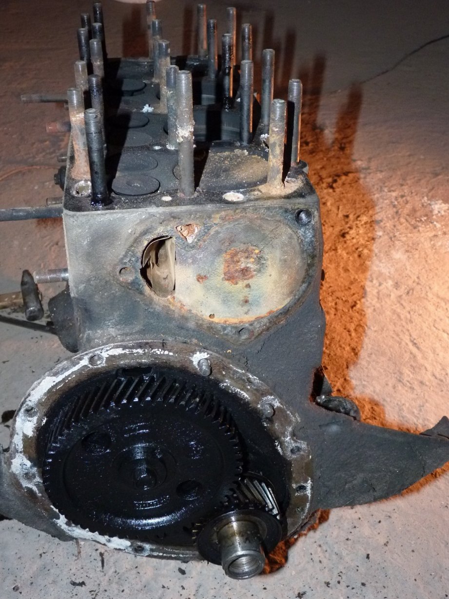

Подскажите а есть отличия между двигателями газ м1 - полуторки - газ 67
ну вот на этом фото - М20, а так другой кронштейн передний, совершенно свой поддон, может быть другой помпа ( по году выпуска ), трамблер у Мки свой, полукожух сцепления под кпп М1 другой и с ушами под педаль стартера, коллектор имеет отличия, передняя крышка блока шестерен чисто своя, патрубки охлаждения, стартер с кнопкой, много чего еще по мелочи
ВОВАНЫЧ
09.01.2013
112
20

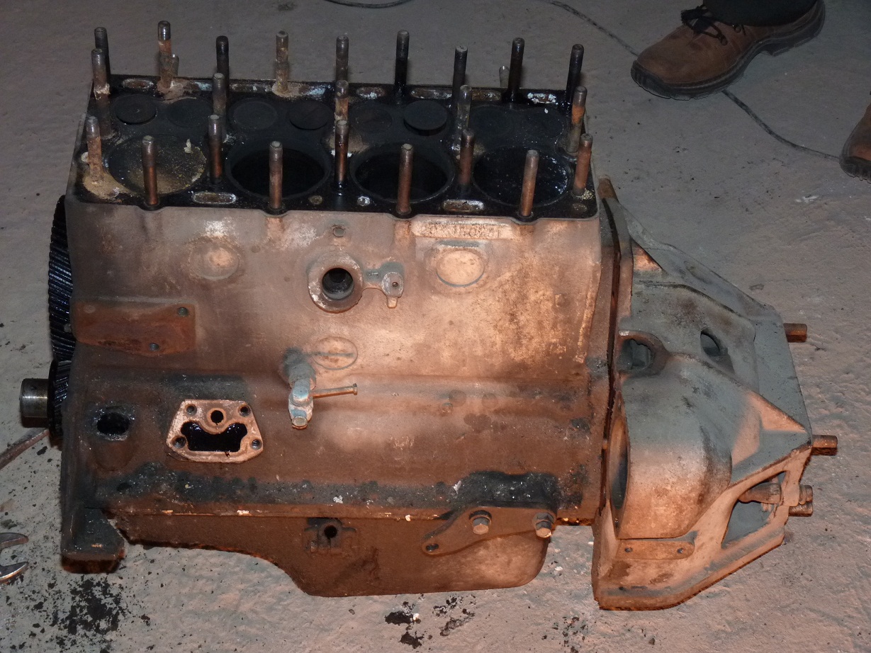

Спасибо завтра пришлю ещё две фотографии двух двигателей - и тоже попрошу их опознать - по этому я всё понял двигатель победы м 20
vesihiisi
31.08.2011
279
329
Ленинград
А этот тоже, между прочим, так сказать баббитовый...
