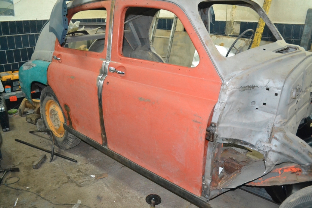

Можно наварить рамку двери. У меня так реализовано.

Стрелкой на передней двери указано на сколько убегает зазор, на задней двери с точностью наоборот, по всей двери зазор хороший кроме самого верха, там он получается маленький, так что также будем исправлять! :D
3 150
Судя по ровному изгибу рубашки, двери выставлены.
Ты положил груз как я тебе советовал? :D
Заднюю дверь подрежь, переднюю навари.

С задней дверью такая же засада была, лечилось с помощью развальцовки кромки двери подрезал внутреннюю стенку и застучал кромку обратно.

Груз ещё нет Стас не ложил, так как больше в гараже ещё не был.

обязательно надо., не правильно выставлять дверь не нагруженную.

Понял на днях нагружу! :D

здорово, с новыми дверьми была та же тема, мне тоже одну дверь подпиливали, на другую электрод наваривали,

с новыми... мне на родных так зазоры выводили.

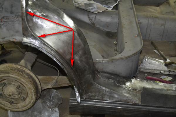

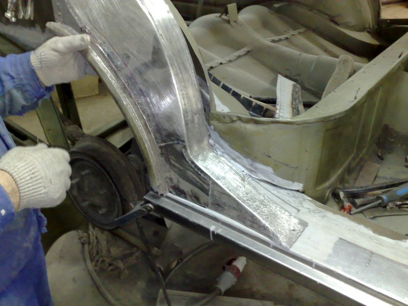

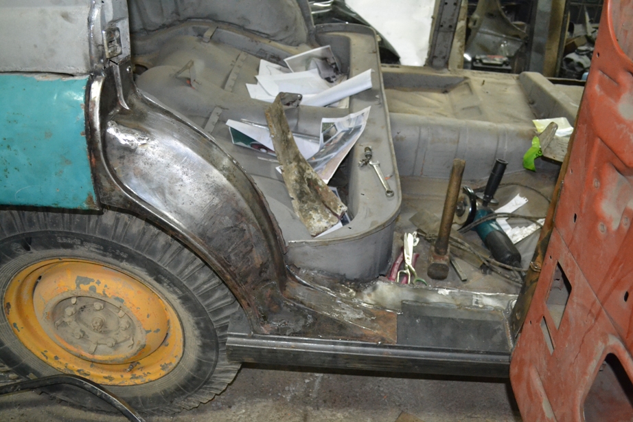

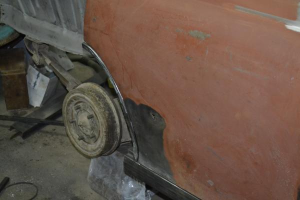

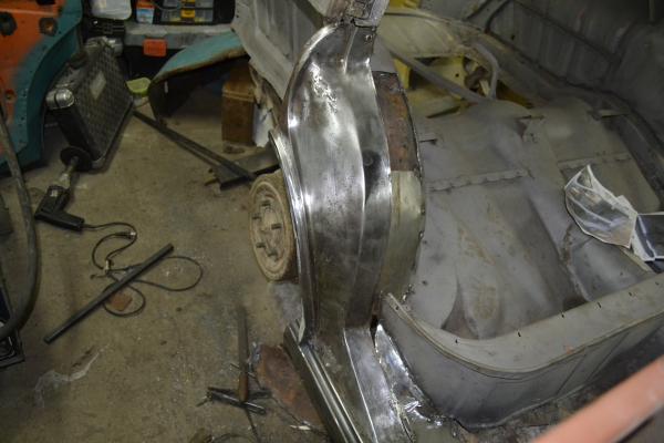

Ну и немного свежачка! Поколдовали снова с закатом и аркой!:D
Vlad163
23.06.2012
1 027
129
Самара
Вот этого ребра не должно быть.
Vlad163
23.06.2012
1 027
129
Самара
Извените что в чужую тему влез. но правильнее вот так
