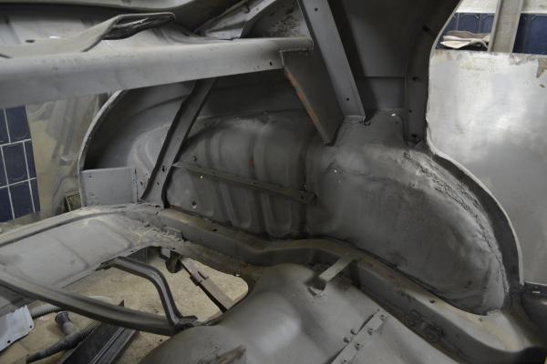

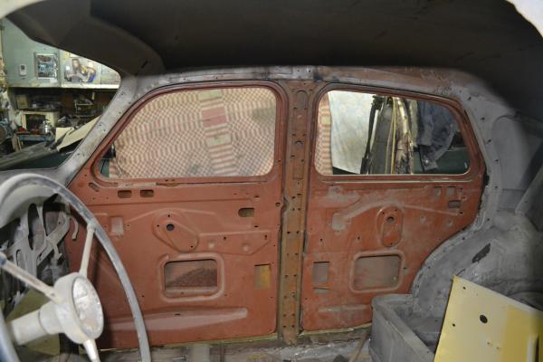

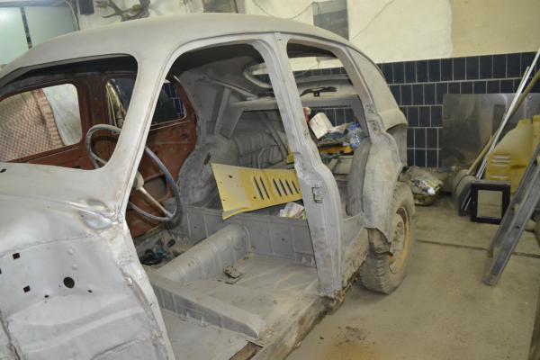

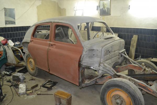

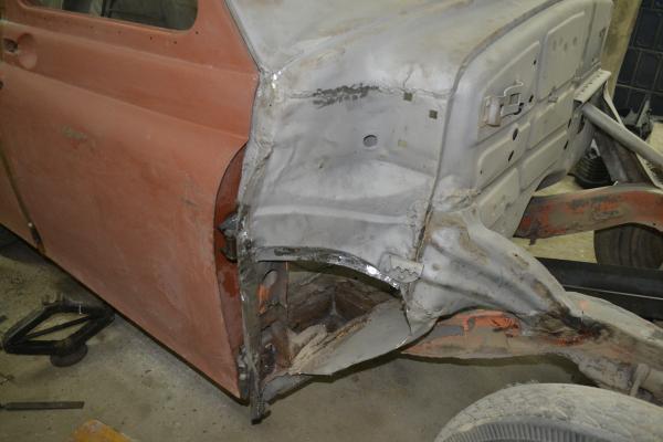

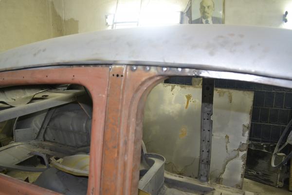

Процесс идёт!!! Тапками, карданами и прочими подручными средствами попрошу не закидывать. :D
Переварили правую стойку, навесили правые двери, результатом доволен, зазоры на первый взгляд не плохие! Дело близится к установке порога! Местами срезаются старые неуклюже приваренные заплатки. Со стены мастерской на нас сурово посматривает дедушка Ленин! :lol:

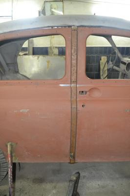

Двери правые которые навесили у вас сильно утапливаются внутрь относительно плоскостей кузова?Когда поставите уплотнитель двери должны встать ровно с плоскостями.У моей задняя утапливается где-то 3мм, передняя 5мм.Достаточно это или нет не знаю.Поэтому и спрашиваю.

Мои утапливаются примерно на 7 мм.

3 150
Ты водосток сваркой прихватил?

свой сказал(а):
autostyle сказал(а):
Нет это Стас стойка прихвачена!
Увидел.
А что же ты ее сразу не отпесочил??
Судя по поверхностной рже, внутри там не розы.
Стойка в грунте Стас. В родном она новая!
