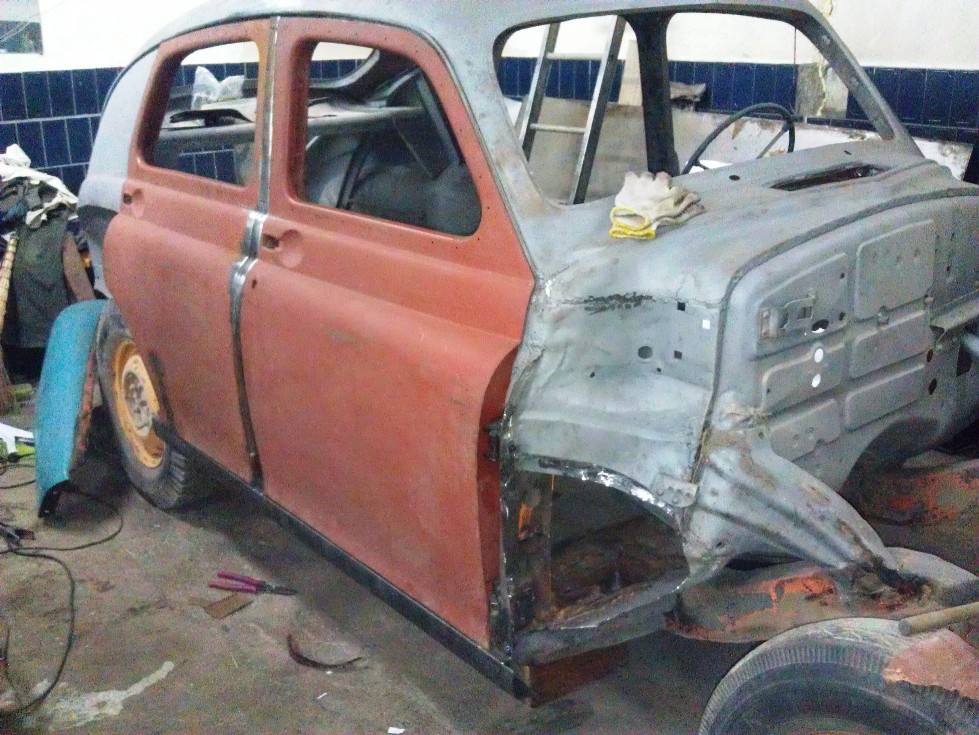

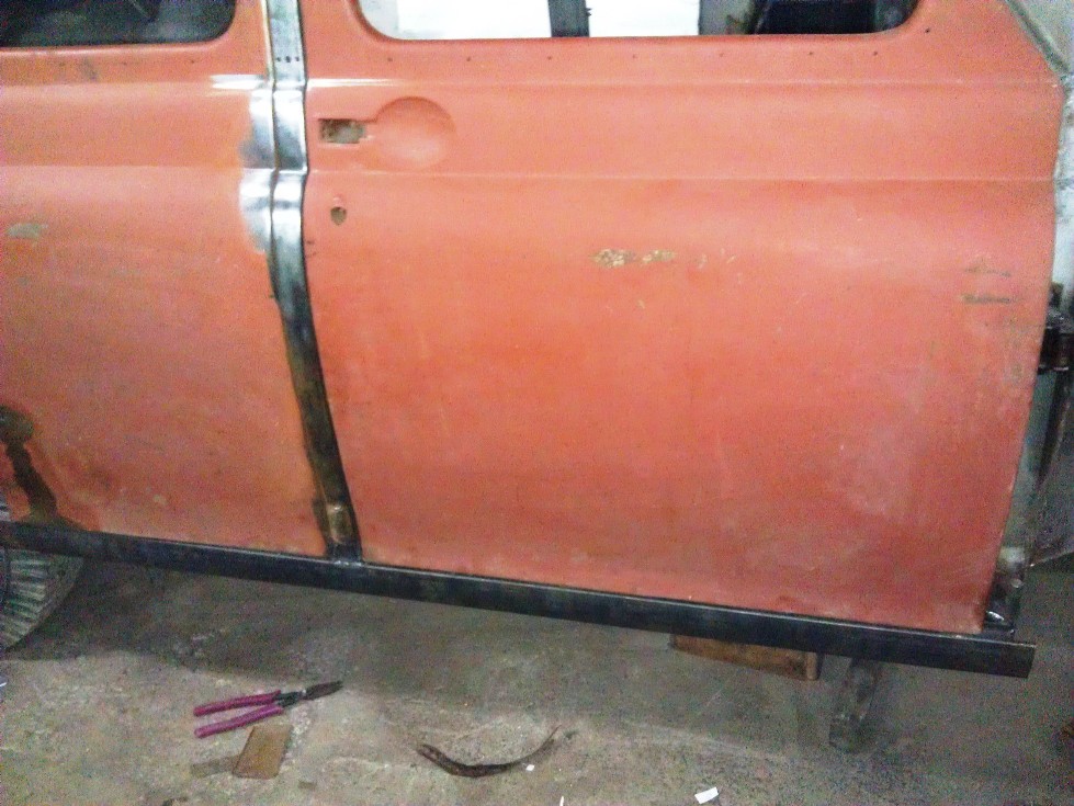

Ещё небольшое продвижение!!! Вчера прихватили порог, вид уже другой, мне нравится! Фотик вчера к сожалению забыл, но для истории сделали пару кадров на телефон, поэтому за качество изображений не ругайте!!! :D :D :D Позже будет больше фоток процесса!

За что ругать?) Процесс движется.
16 465
11 429
Двери новые подошли без проблем?
Есть небольшие проблемы с кривизной рамок дверей по отношению к стойке, но не смертельно, от этого немного гуляет зазор, т.е. до самой рамки стекла зазор правильный потом немного расходится, а ближе к верхней точке рамки снова правильный, вот середину нужно будет дорабатывать. :D :D

Понятно, тоесть зазор гуляет, внутренности дверные подходят : рамки, замки , ручки и тд?
Рамки примерял, замки и ручки ещё нет!

Дли примерки/подгонки нужно в двери засунуть килограмма 3-4 чего-нибудь (имитация веса стекла, рамок, механизмов)

А как двери без замков-ручек подгонять? А зазор гулять и будет,наваривай проволоку и облуживай.
Насчёт проволоки да, с помощью её и планинировали делать, затем лудить. В следующий раз как буду в гараже поставлю замки и ручки! Спасибо!

И накладки на пороги с резинками!Попытка сделать иномарочный зазор между дверью и порогом заканчивается плохо-ни ориджинал,ни новодельные накладки тудой уже не встанут.
еще можно распилить и сварить рамку в верхней части и свести/развести ее
А шо, так делается? У меня на Волге с дверью схожая проблема: дверь вроде сидит ровно, а вот зазор у передней стойки неимоверный, аж палец пролезает. Думал как решить, кроме подбора других дверей, хотя это тоже рассматриваю

На волгах проблема общая,т е комплексная,нормальные зазоры получаются при замене порога,когда стойку среднюю можно освободить и поставить зазоры равномерные на проемах по всей боковине кузова.Я добился того,что двери закрываются как в холодильнике "розенлеф" и зазоры как у 124го,но пока по одной стороне.

Не хочется трогать пороги, так как кузов двушечный, не вареный и намеков на ржавчину пока нет :D К слову остальные зазоры весьма хороши, в т.ч. на пассажирской передней двери, водительскую дверь кажется меняли

Тогда "селекционный" подбор двери.
