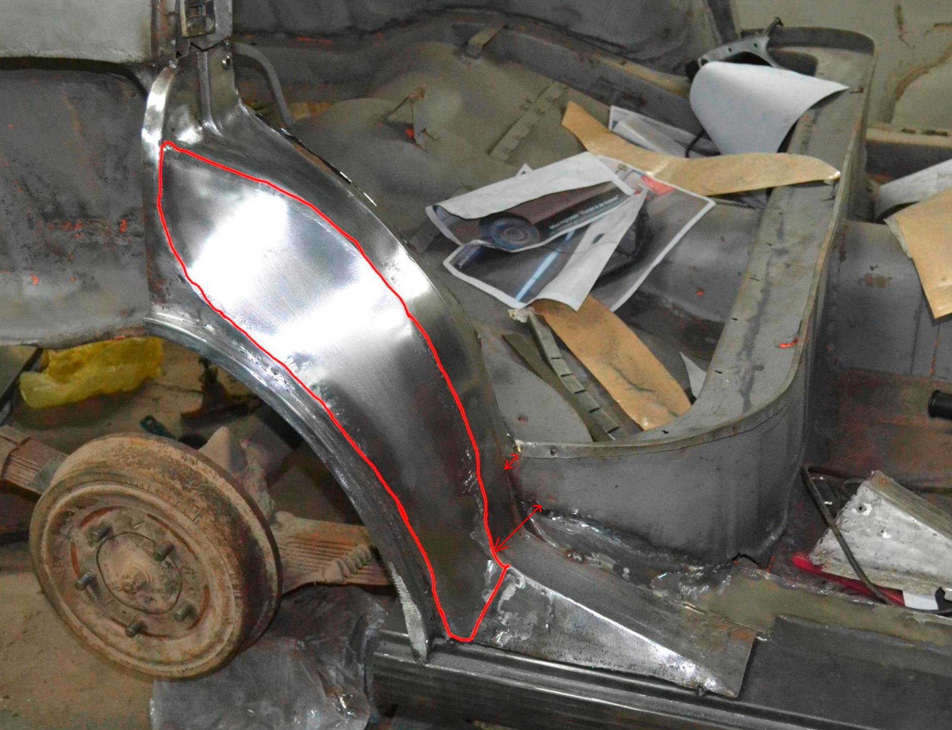

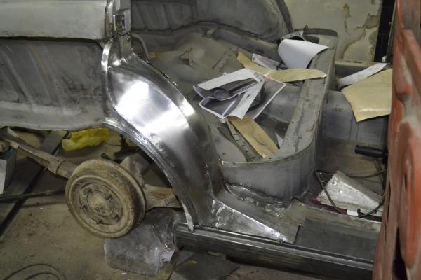

Сегодня всё исправили, а именно вчерашний косяк с закатом! :D Теперь он такой!!!

теперь правильно получилось.

Здорово получается, расскажите технологию и какими инструментами пользовались для гибки самой арки и как делали кромку

Для исправления косяка с лишним ребром сделали лекало из картона, затем вырезали из металла электроножницами, ими получается ровно и аккуратно, подогнали путем примерок, прихватили, по месту где необходимо выстукивали, очень доволен сварщиком, варит аккуратно после обварки немного обработали болгаркой, немного напильником :D вывели плоскости шва (на фото указал размер так сказать заплатки и форму) мне нравится, шпатлёвки потребуется минимум, если потребуется так как в планах частичное облужение обработанных мест. Саму арку гнули из квадратного профиля по радиусу на двери, гнули по совету уважаемого одноклубника в тисках постоянно перемеряя, всё получилось, особенно хитростей нет никаких, получилась арка с первого раза.
Ребят просьба подсказать померив какой размер должен быть от угла заката до подиума под сиденье, указал стрелкой на фото и зазор между внутренней частью заката до подиума, как понимаю там проходит уплотнитель двери.
Ну не совсем он правильный, особенно там где вертикальная часть, что в районе заднего крыла, у вас вогнуто, а должно быть выпукло,но чтобы не казаться занудой скажу , что очень неплохо получилось и главное быстро.Добавлю что с моим закатом неделю провозились и еще неделю с отбортовкой.
16 360
10 937
я думаю Михаил и с этим справится :D форма не та потому что сделано из двери но доработать можно.

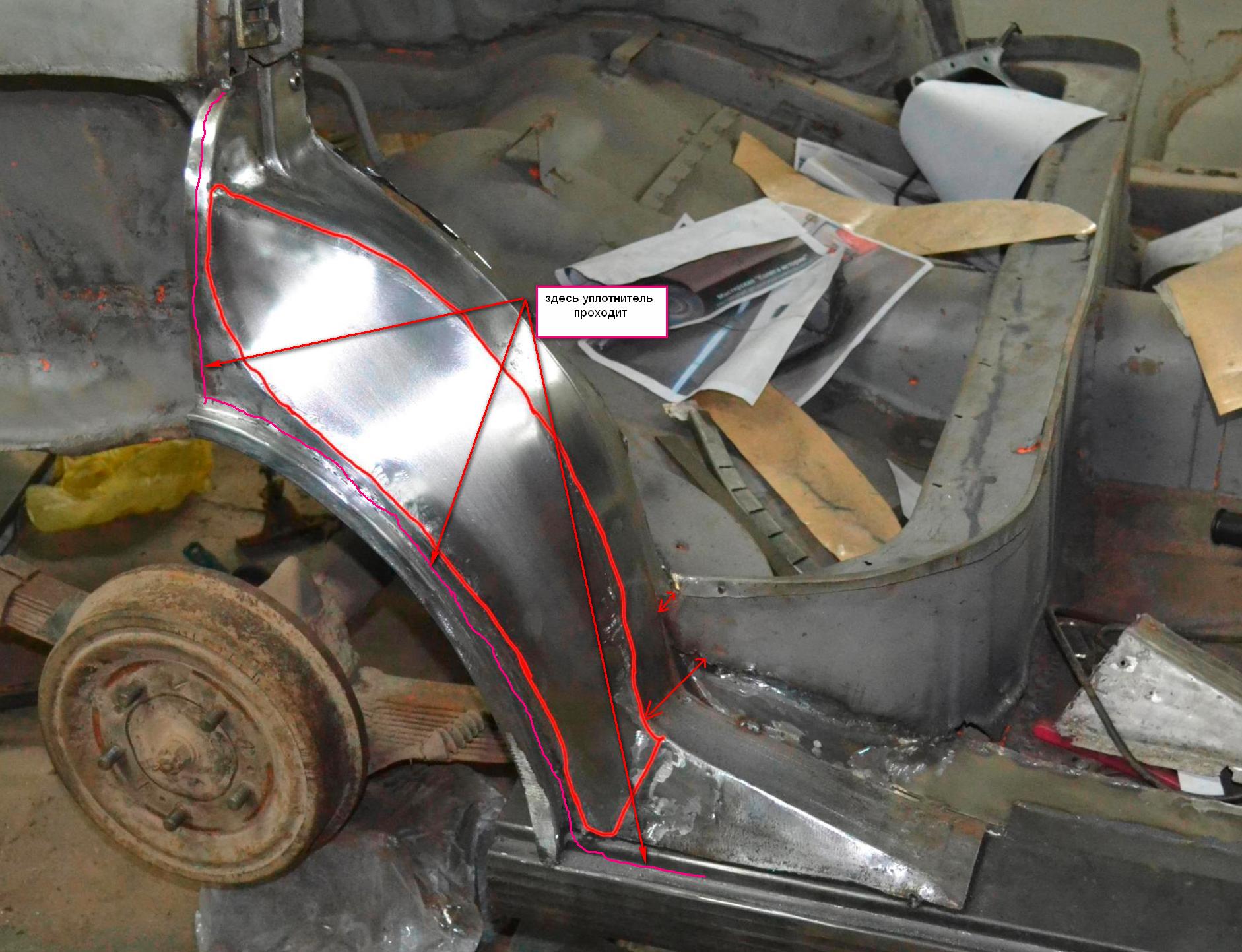

Там уплотнитель двери не проходит.Уплотнитель двери проходит здесь.
Сории за корявую линию
Имел ввиду не резиновый,а тканевый между закатом и подиумом для сиденья.

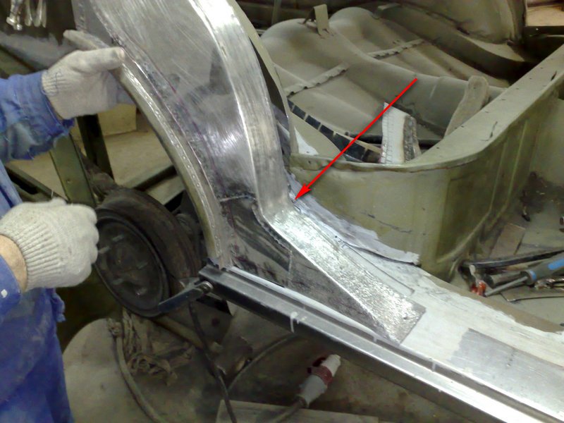

Понятно.Мне когда делали вот здесь оставили кусочек старого металла. на который картон ставят. Потом на него свели всю плоскость эту.Но думаю, что старая алюминиевая накладка вам поможет больше, чем размеры.
