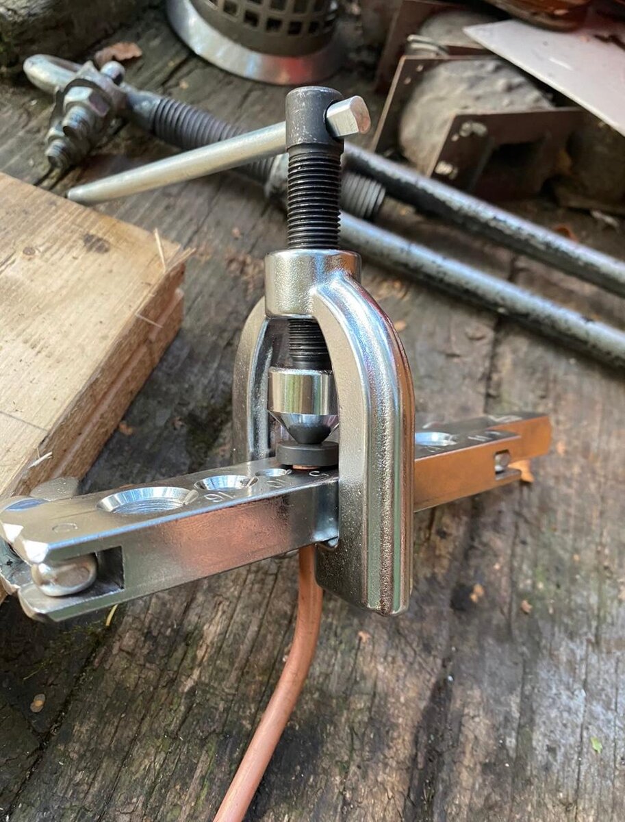

...... реально самому развальцевать приспособами которые в продаже??
Вот например: https://tiu.ru/p14675542-an040043a-nabor-dlya;all.html[/QUOTE]
Я купил себе такой набор. Работать им одно удовольствие. Китайские дешевки не бери

Трубки проще сделать самому, трубку брать естественно "метрических" диаметров. Вальцовку тоже обязательно метрическую! Если на несколько раз просто побаловаться с Победой, то Force можно, если чуть посерьёзнее, то Jonnesway. Всяческие супервальцовки по суперценам в расчёт не беру, там на одних сменных матрицах разориться можно. Пружинки защитные снять со старых трубок, сейчас аналогов не найти. Тройник около ГТЦ оставить старый, спереди "четверник" тоже старый, они как правило нормальные, только почистить. Тройник на заднем мосту иногда разламывается, тогда выручает тройник от моста УАЗика 469-го. Новые штуцеры в продаже тоже есть.
Я бы собственно брал трубку метражом, штуцеры, вальцовку нормальную и делал все трубопроводы по месту. Да собственно так обычно и делаю.

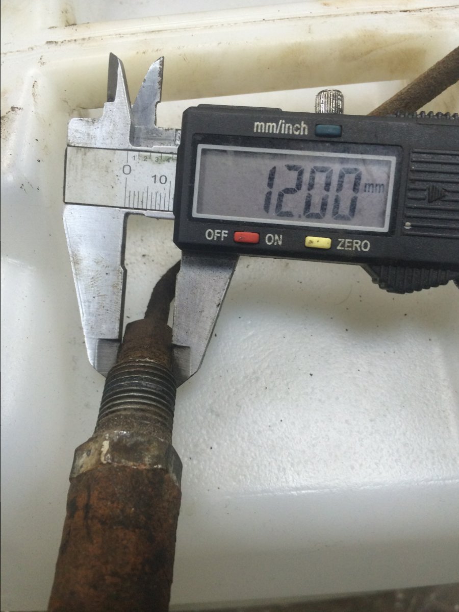

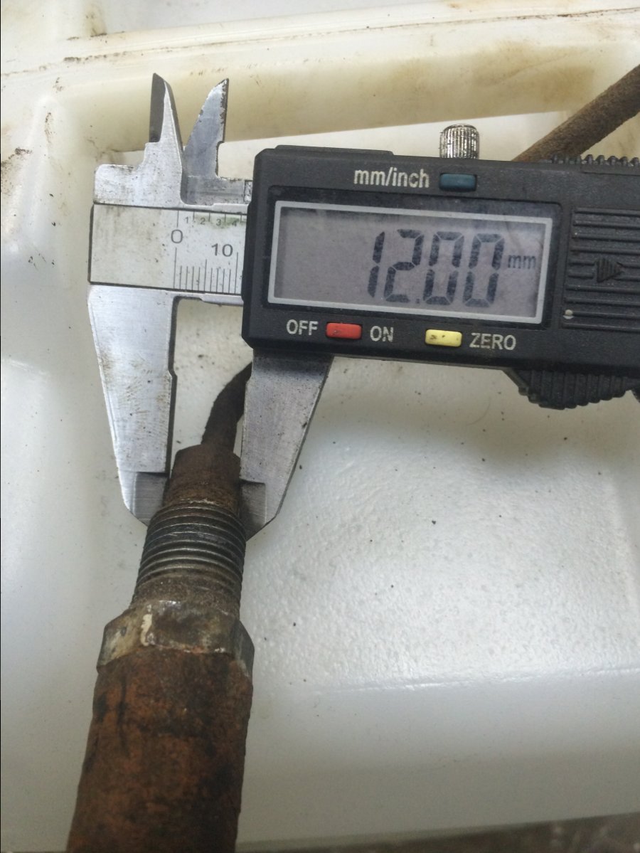

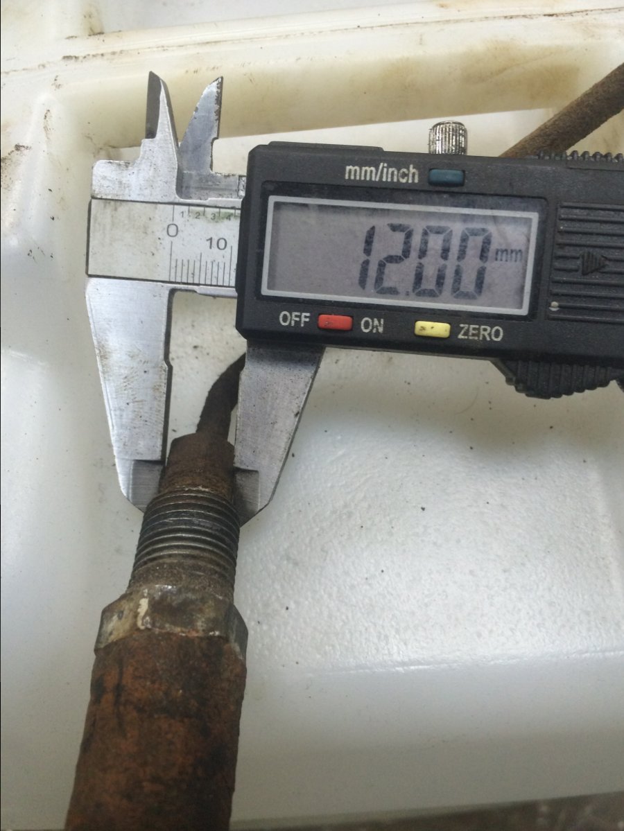

1.Диаметр померяю вечером...
4.тоже вечером померяю
Диаметр штуцеров и шаг резьбы у ГАЗ 24 и 469 наши,с 12 резьбой.....Резать по месту, развальцевать и будет счастье.

Бегимот ! Че нужно померить на авто конкретно ? Померю сегодня !
Реакции: БЕГИмот
3 650
6 042
4 297
6 110
Я зануда :)
Диаметр штуцера :)
На 10 или 12 в оригинале ??
У нас и уаза, и у волги до 24 - 12 /1, у современной волги 31 - 10/1. Различие в трубках у современных тоньше под ДОТ, а наши под БСК, тормозные цилиндры новые тоже есть в продаже, брал новые.

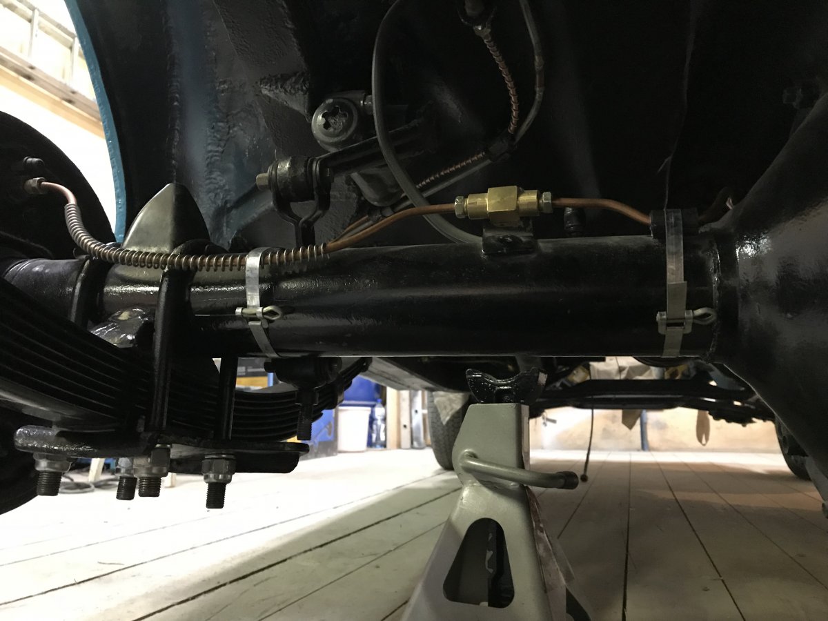

разговор о различии трубки из строительного магазина и из автомобильного.

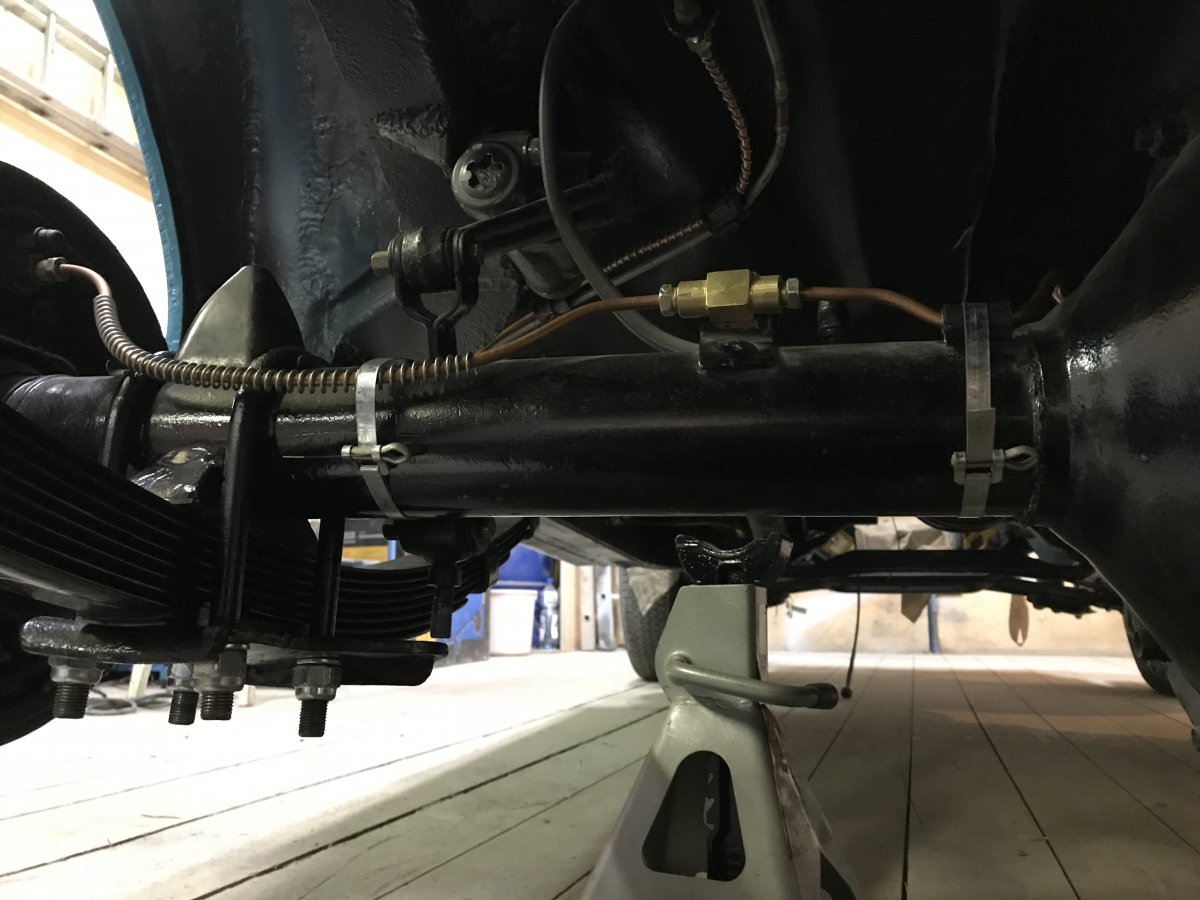

Мне так равалбцовывать не надо
У меня место соединения тубки и шланга, на пружинных хомутах.
видно в правом нижнем углу фото.
