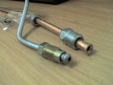

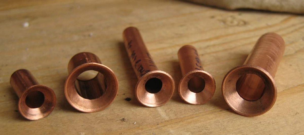

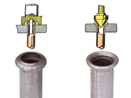

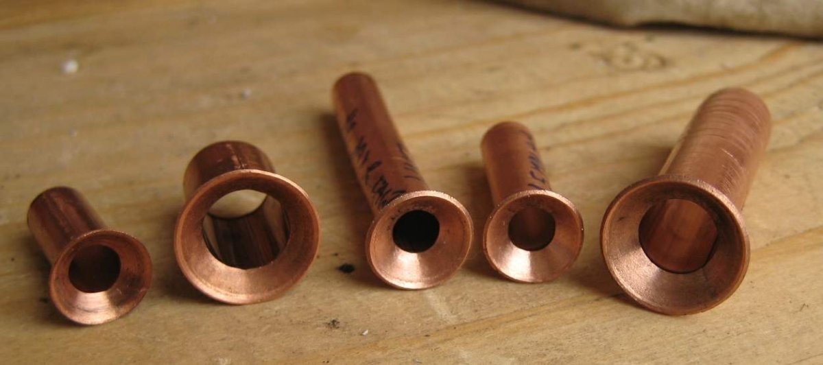

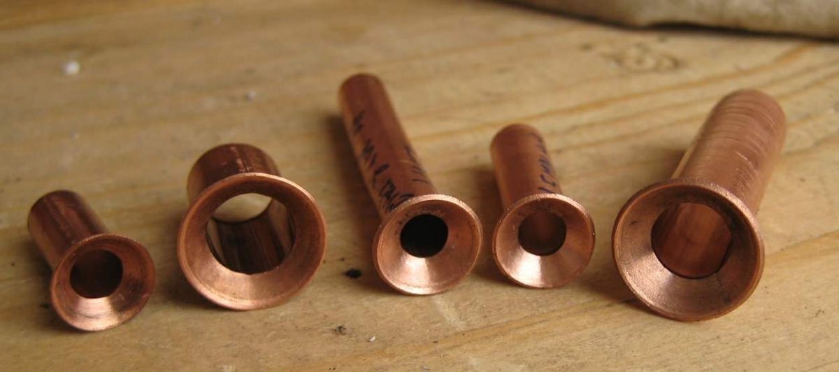

трубка медная безшовная 6мм, стенка 0.9-1мм, штуцера 10, бери 10метров, развальцовка как на фото пойдет но есть дешевле. Если резьба не подходит есть переходнички.
Это наша резьба???
Тройник М10*1,25
Штуцера М10*1,25
3 652
6 051
....Добавил немного метраж трубки,не 7 а 8м...на передней оси трубки больше идет,бо она проходит буквой "П",от одного колеса к другому под радиатором.
С длинной определился- 15 метров куплю
Потренироваться с вальцовкой :)

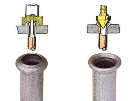

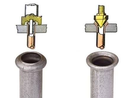

вы забыли сказать - что родные штуцера не такие как современные ... в родных под "яблоко", а современные под конус
Реакции: БЕГИмот
3 292
2 061
БЕГИмот, "птица" конечно южная,но открутив родное разберется с пупсиками.
Реакции: БЕГИмот
9 271
10 204
ну ..он разберется, но пишет он про то, что хочет заказать ... а не посмотреть, а потом заказать ...

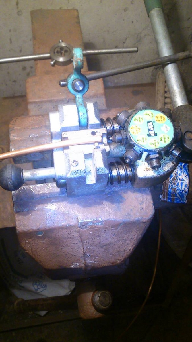

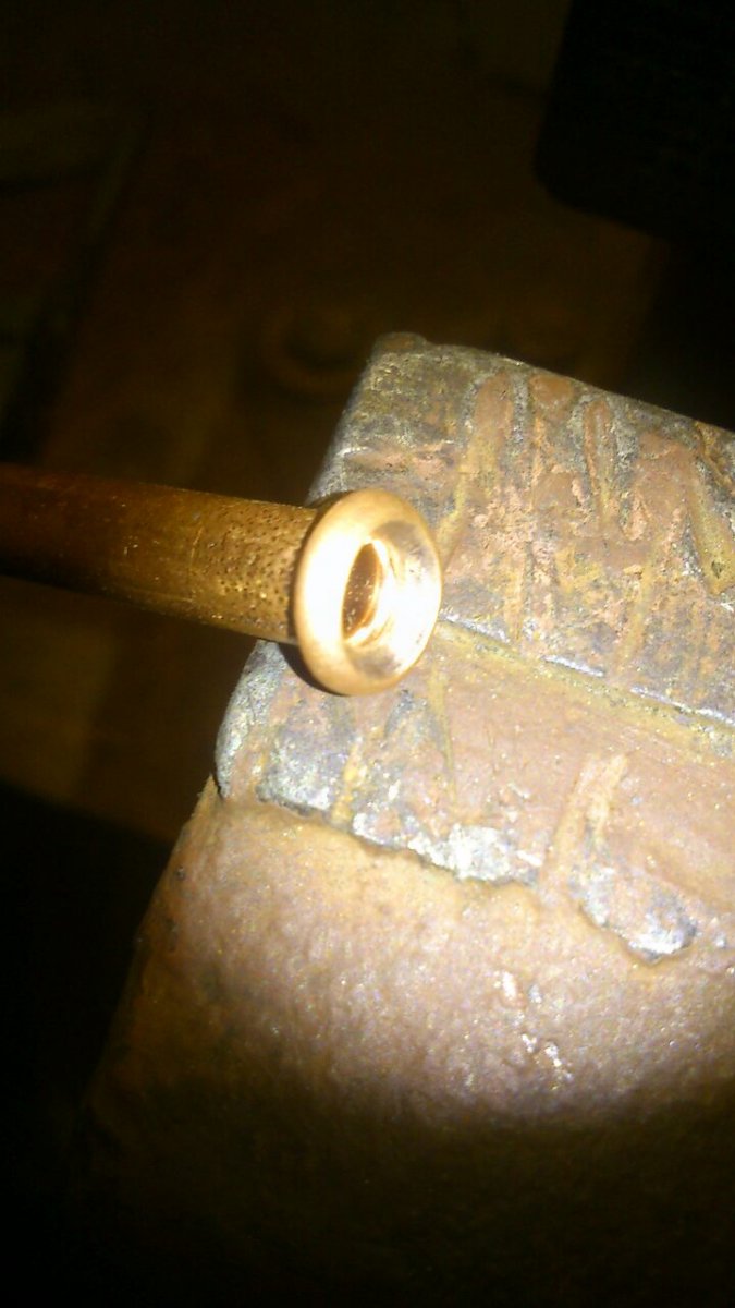

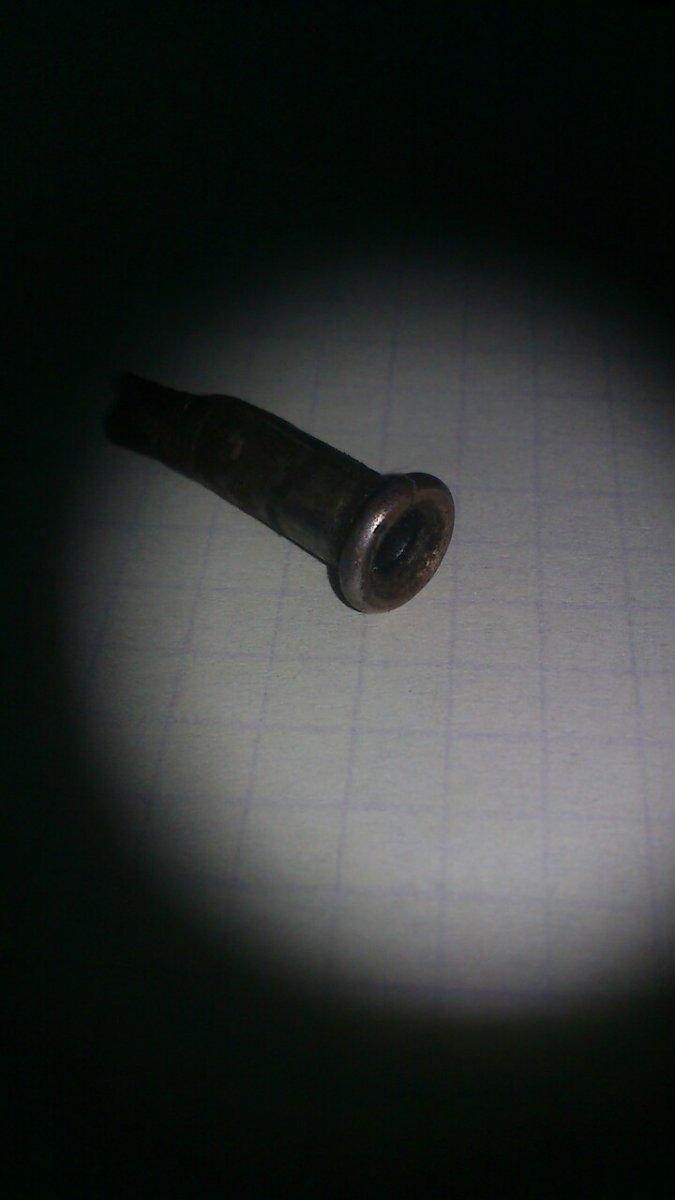

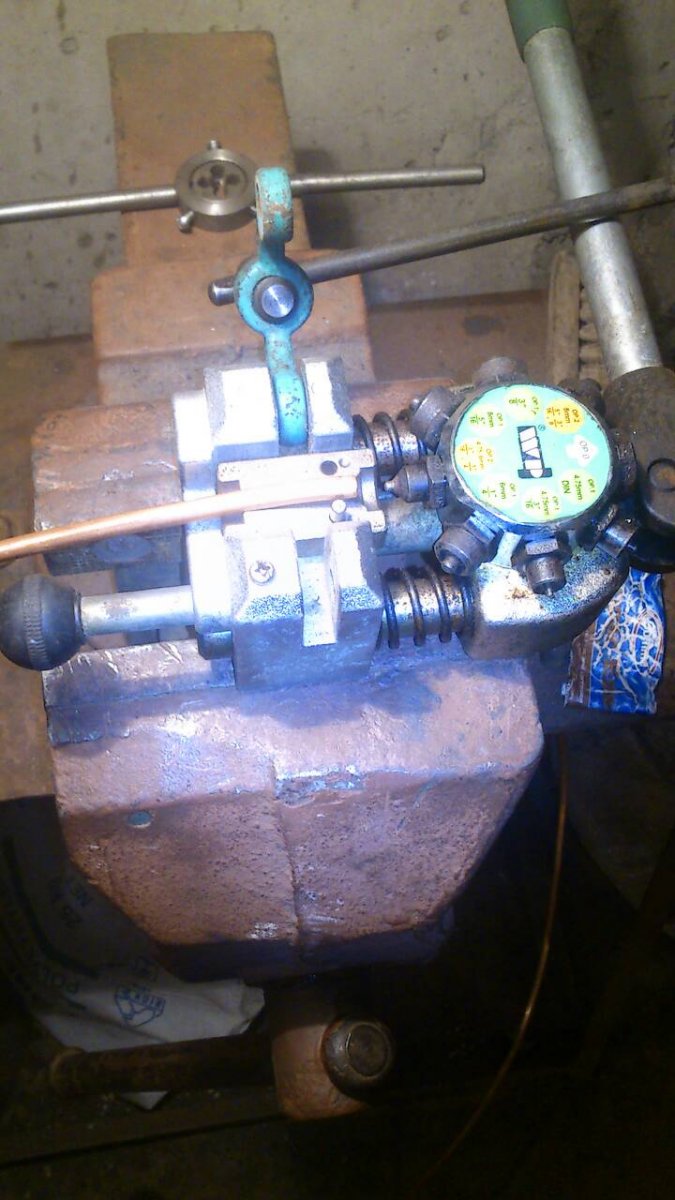

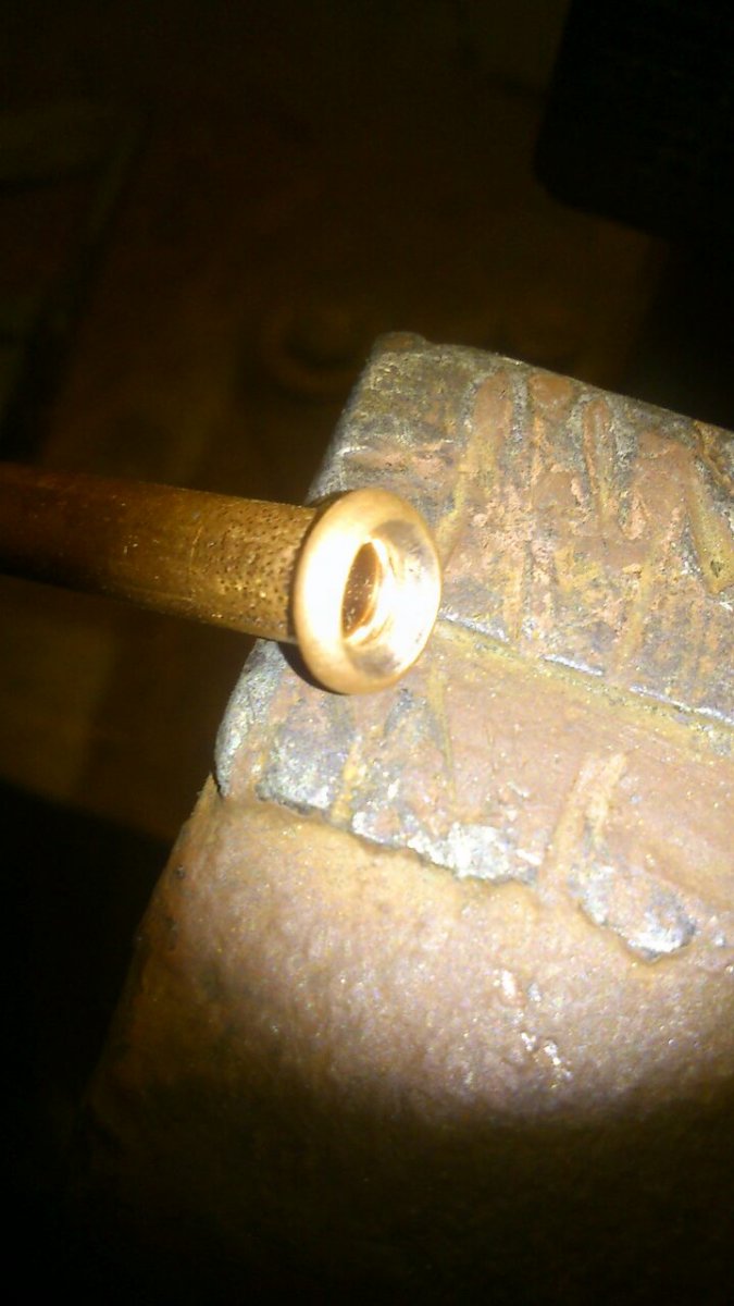

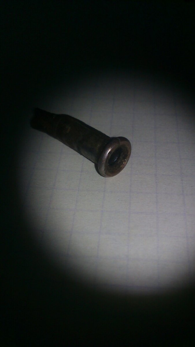

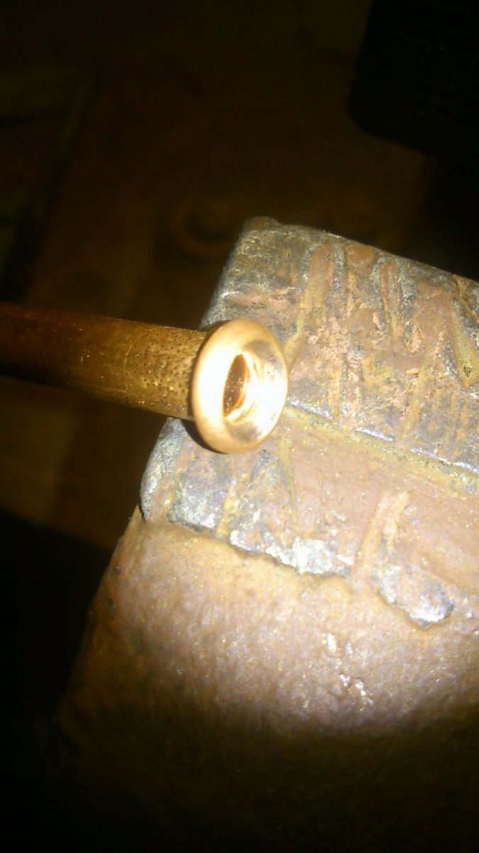

вот как было у меня
1) родная трубка
2) то что получилось у меня
3) приспособа
