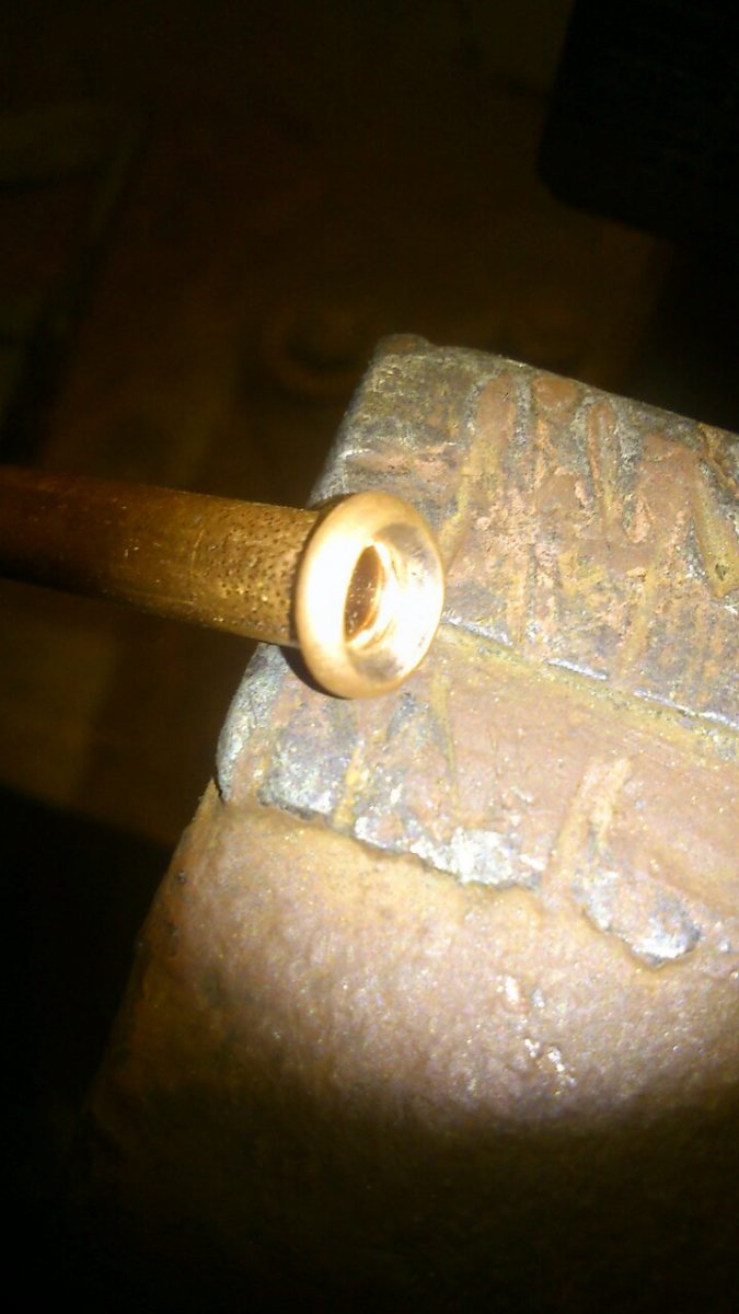

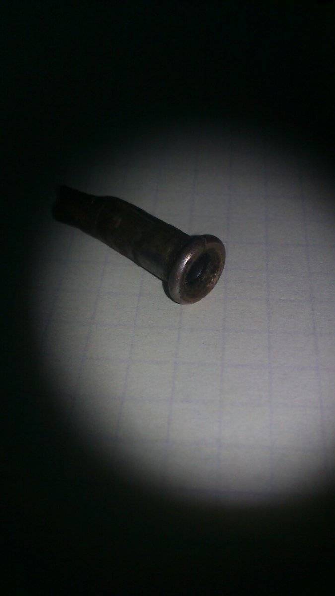

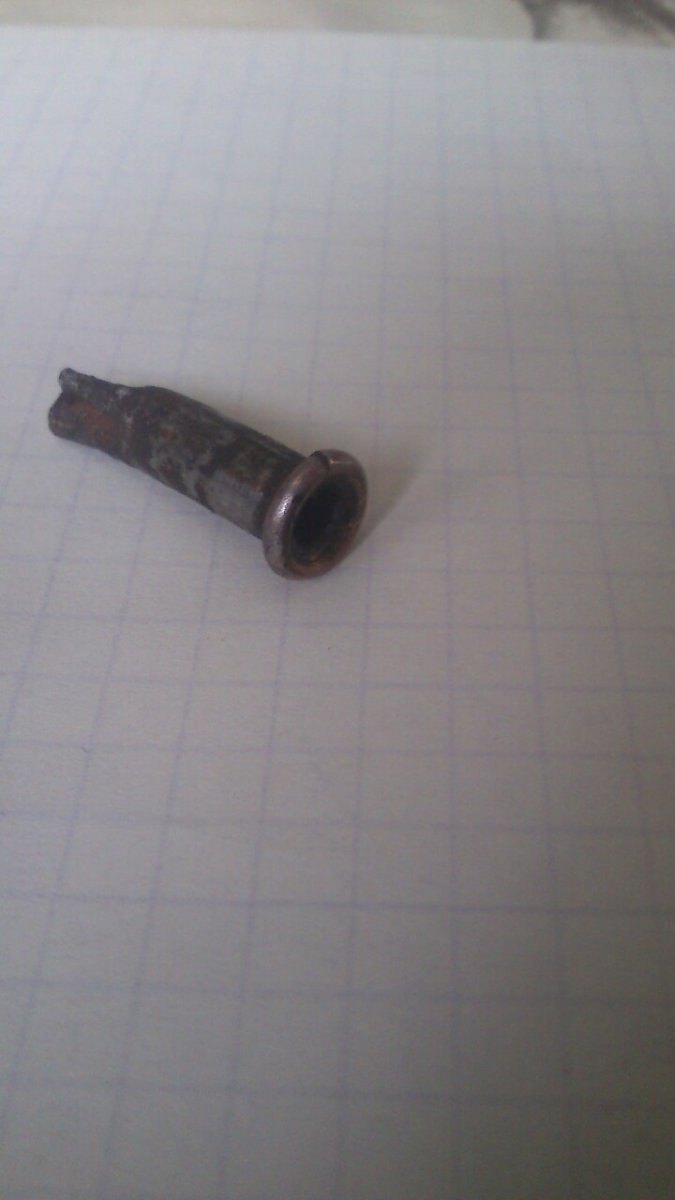

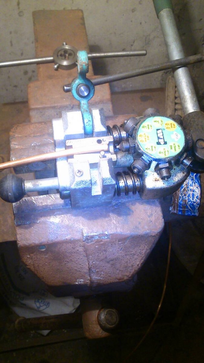

Вот что я сделал
было 0-02-05-ab2c100c4df91b4308d85929473093eefe6268f7f28dc4083ee7c05dfaa975b0_full.jpg0-02-05-8f343ffdafa1b5b6c7945675fec8be1409bb2d3bf56911fc97a9018f14d347ab_full.jpg потом взял вот такую приспособу 0-02-05-1e7fa49966a52dfdcd1b1fc0f0203c6ccee2b2401e6c0a20f0eba22c6f0825e6_full.jpg
Стало
Решил не делать пружинок, т.к. их суть не дать тереться о корпус моста... ну это я так думаю, других объяснений я им не нашел.

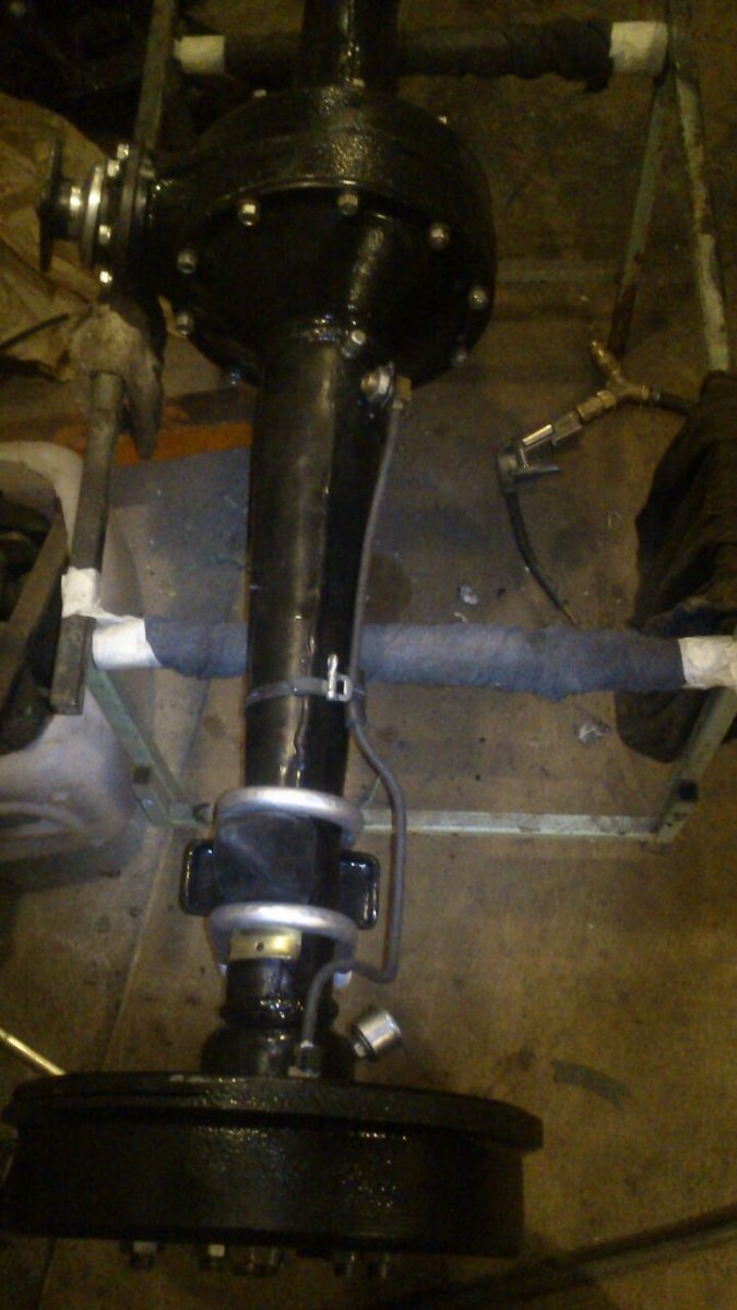

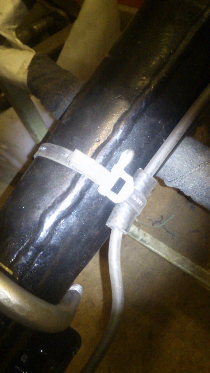

Одел в термоусадку, надел кусочки шланга и хомутами к мосту ... вот что вышло

Все здорово! А где хомуты такие найти?
Можно еще из нержи кронштейн сделать для трубки на правой стороне картера, коль трубка без пружинки. А закрепить его на шпильке чулка.
16 331
10 799
Реакции: Andrey1992
9 228
9 924
На хомуте тоже термоусадка )))
а так хомут обычный )
