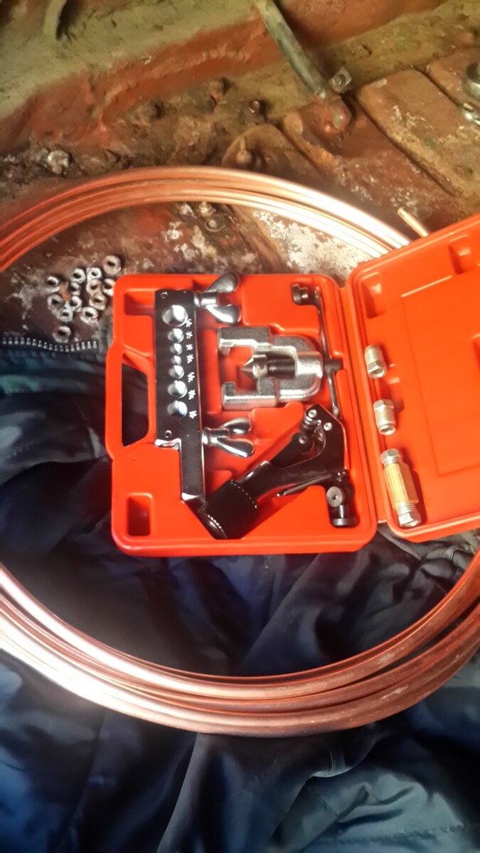

Коллеги, сколько метров трубы нужно закупить на бензопровод? На глаз я прикинул около 5 метров.
3 602
Значит бери 8. Она не дорогая.

Какой диаметр??

Нужен диаметр 8 мм

5 на мой взгляд будет впритык. 6-6,5 должно хватить, учитывая множество изящных изгибов. А зачем его менять кстати? Совсем забился?

Сейчас магистраль состоит из разных кусков медной трубки и резиновых шлангов, все это на проволоке и изоленте. Как-то я не доверяю такой конструкции.

Ништяки закуплены. Вперед!

У меня кстати не получилось развальцевать топливную трубку магазинной вальцовкой(FORCE) так, чтобы она не потела, будучи от души затянутой в родных штуцерах. Тормозные вальцуются на раз, а вот топливные-хрен. Сидел, напаивал родные боченки, благо вюрта полбанки еще было.
Будет интересно, если у вас получится, тогда сфотографируйте получившийся кончик.

Конечно. Обязательно отчитаюсь.
Мой набор не Force. На коробке пишут JTC. Может он лучше? )))

На бензопроводе вроде как бочонки стоят . Там разваль

Там развальцовки не нужно

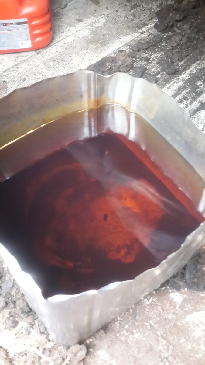

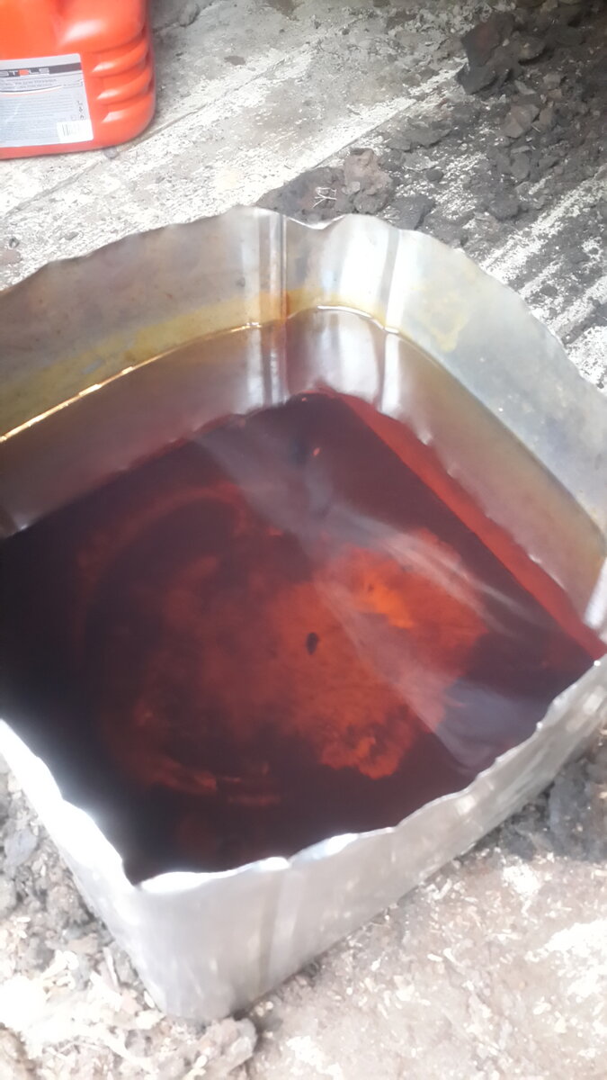

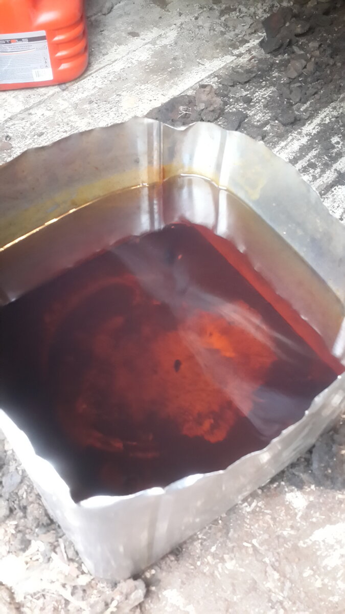

Определите сорт бензина из бака по фотографии ))))

Красный бензин норма прошлых лет))
Недавно разбирал,стоявшую у меня с 2003 года Победку ...
в том же 2003-м проходя экспертизу,вылезла переваренная стойка и перебитый номер кузова...
стояла с тех пор с заправленным 80-м бензином,был прозрачным при заливке
ныне сливал красно-бурую вонючую жидкость...постояла в прозрачной бутыли с месяц,выпал осадок темно коричневый.
Горит в мангале.

Мне досталось 200 литров бензина, хранившегося в гараже в канистрах с 90-х годов. ЗИЛ его переварил с удовольствием. Однажды в Москвич залил десятку. Доехал без последствий.

Похож на А66
