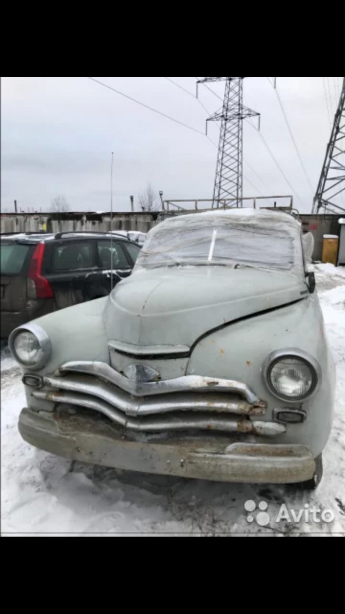

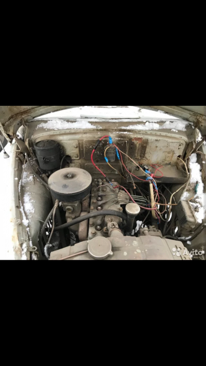

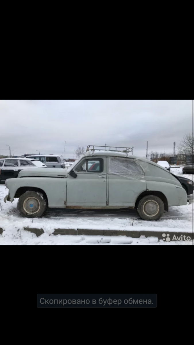

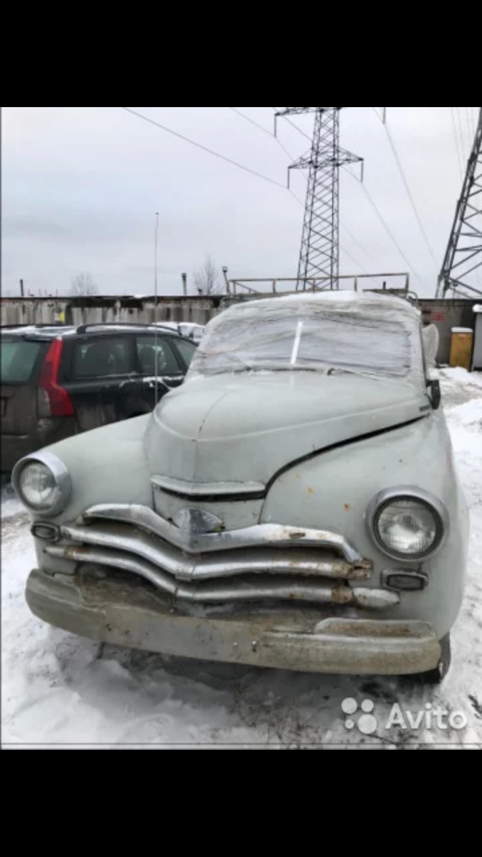

Всё началось с.... пожалуй с бежевой Победы в нашем дворе. Я был маленький, но кажется понимал толк в классических машинах, и захотел такую. Прошло несколько лет, зим, мест работы, названий Города и Страны, свадьба и двое детей. И вот объявление на АВИТО : Газ м-20 Победа. (далее должны следовать фотографии,но они не хотели прикрепляться).
И тогда я подумал : в твоей жизни мало проблем? Тебе это нужно? Денег много? Но порулить Победой очень хотелось, к тому же мамуля согласилась выдать бессрочный кредит! Ну как тут не воспользоваться случаем !)))) Я сделал звонок владельцу и мы договорились на осмотр.

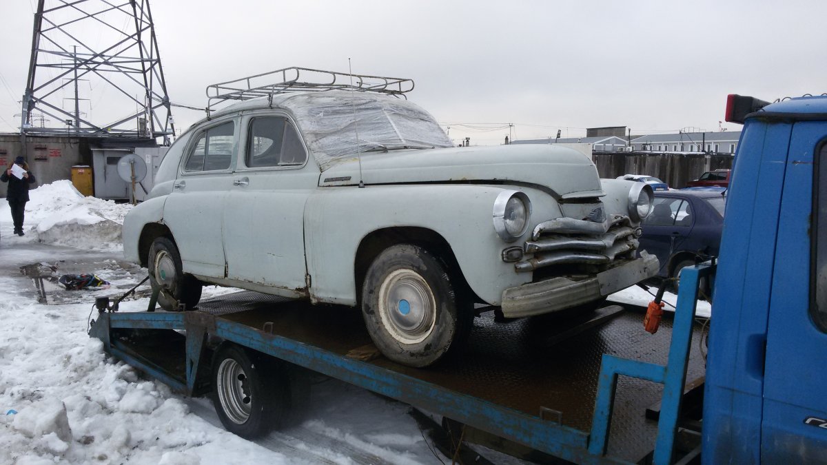

Полторы тонны железа (грязи и мусора) были доставлены поближе к дому, во временно снимаемый гаражик. Не бросать же дедушку на улице (дети и так вон два стекла разбили). А потом я залез в салон и побеседовал с автомобилем наедине. Рассказал о планах, попросил о поддержке. Кажется мы поняли друг друга.

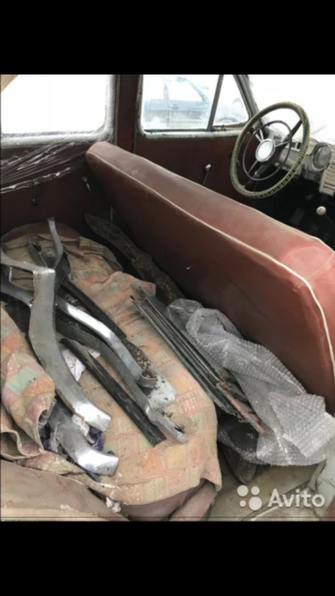

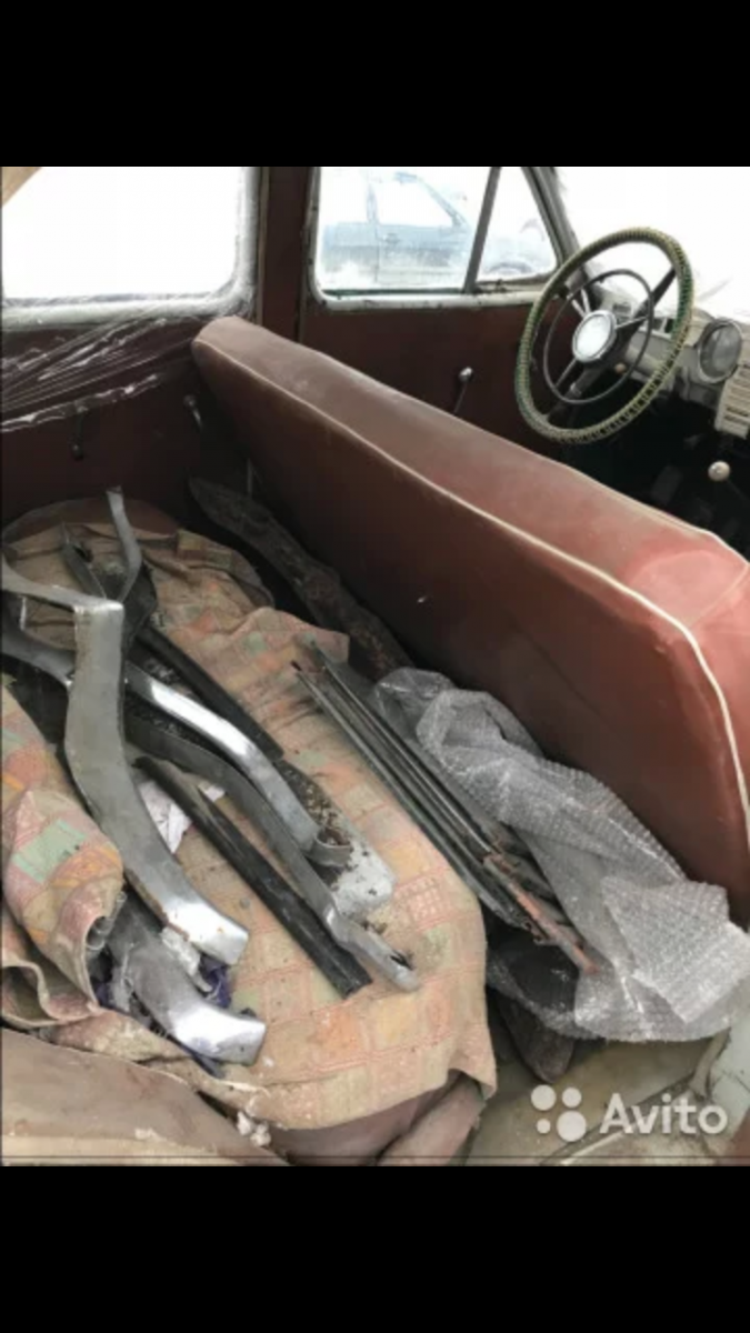

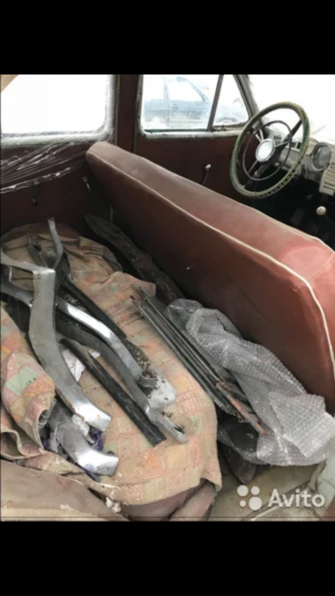

К следующим выходным я снова смог выбраться в гаражик к Дедушке, провел ревизию салона с багажником и взглянул на него другими глазами. В салоне на заднем диване обнаружилась пачка стекол на двери и недостающая половинка лобового стекла. В багажнике размокшая за время "отстоя" картонная коробка сохранила элементы "улыбки" , петли капота, кривой стартер, вязанку молдингов и штатную антенну "на лоб". Из утрат выявилось отсутствие запаски и с корнем вырванная печка. Видимо прежний владелец затеял модернизацию т.к. в багажнике я обнаружил печку для ГАЗ 24.

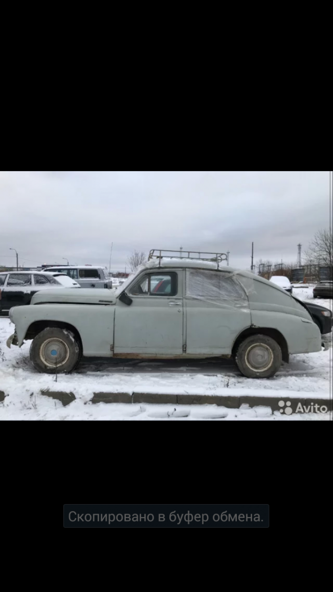

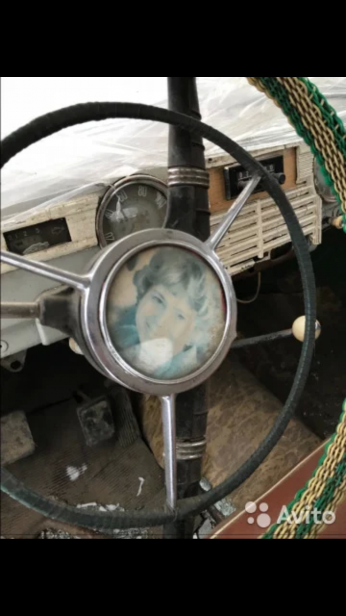

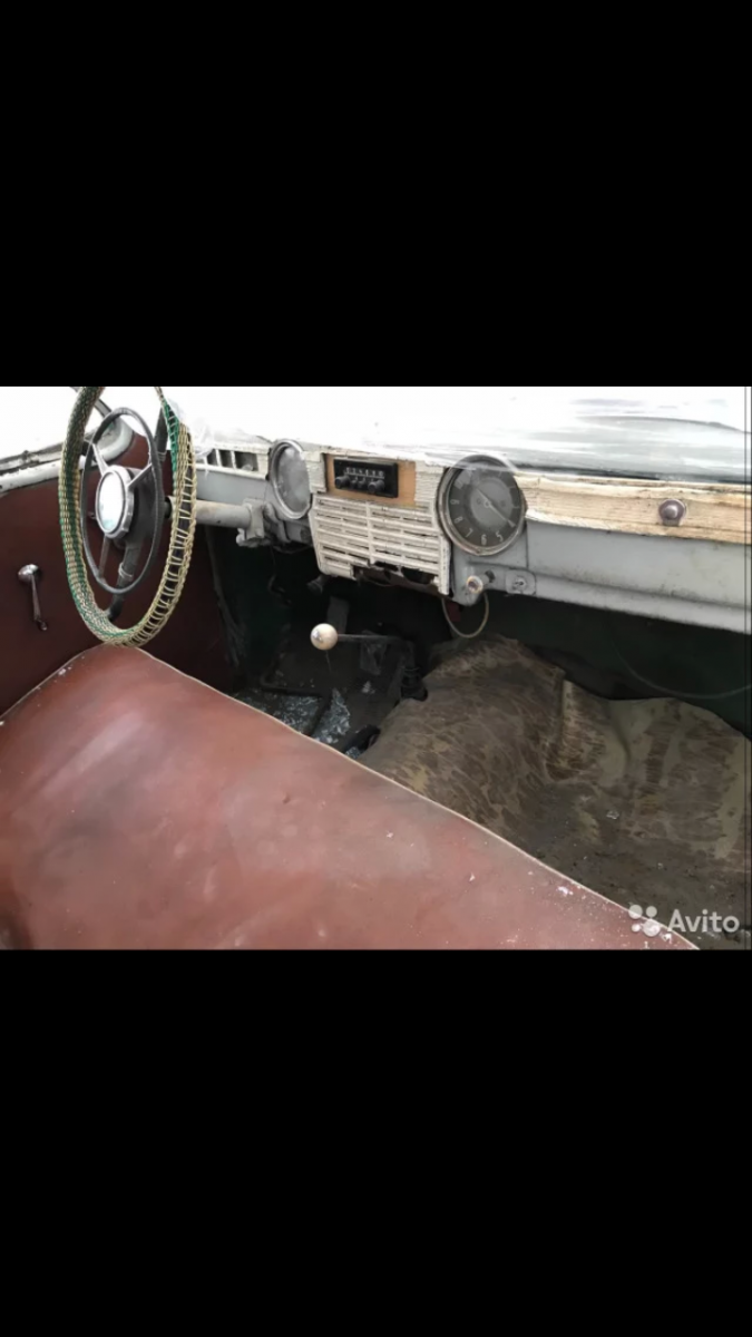

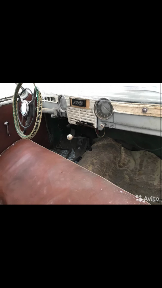

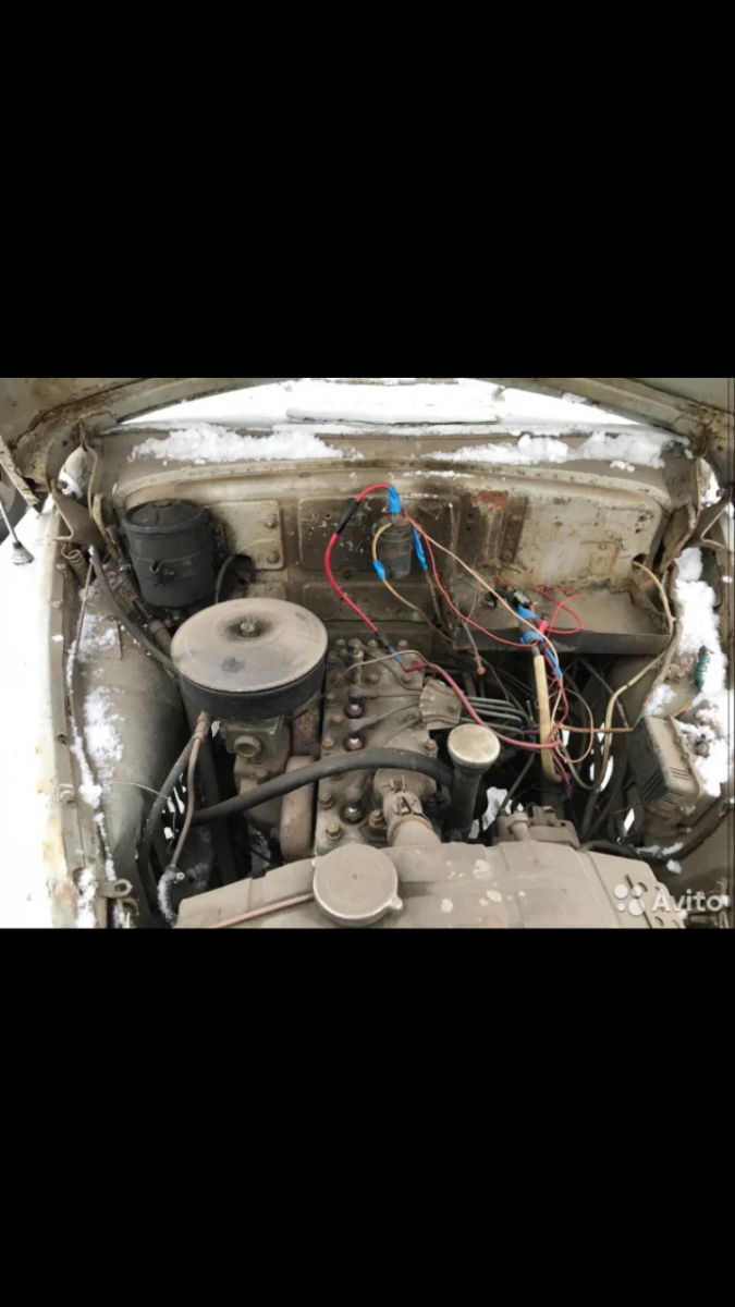

Затем великие скрижали интернета открыли мне, что задний мост раньше принадлежал 21-й Волге. Ручка кпп, торчащая из пола, указывала на родство с ГАЗ 69. Спидометр был от Nysa. Я был в шоке от такого конструктора.....
Реакции: Виталий 109
13 439
5 954
обычное дело для тех лет, шока быть не должно. Именно по причине обилия таких переделанных машин надо четко представлять себе задачу, чтобы потом не стало горько и тоскливо. Денег и времени машинка изымет изрядно, если желание не покинет - все получится)))

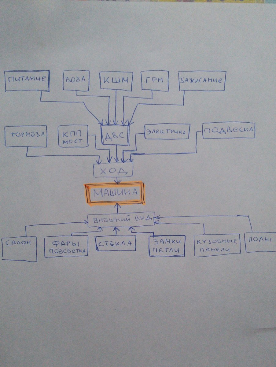

В то время я был окрылен "удачной покупкой" и хотел починить сразу всё и немедленно! Остатки томатного сока вернули моей голове ясность и я понял, что без ПЛАНА не обойтись.
Пару дней на неделе я просидел с младшим сынулей дома, так как он решил погрипповать, и за это время был составлен документ:

В эти моменты я смотрел на них взглядом врача на смертельно больного пациента и тяжело вздыхал. Скромный опыт автомеханика подсказывал мне , что запуск простоявшего два года без движения двигателя равнозначен выходу пенсионера в прединфарктном состоянии на марафонскую дистанцию.

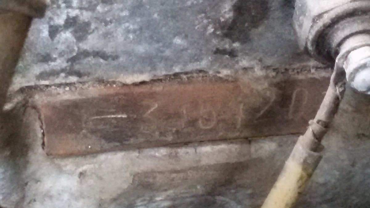

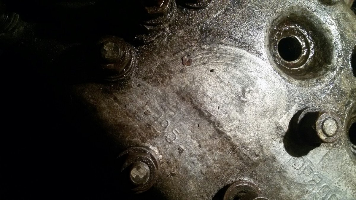

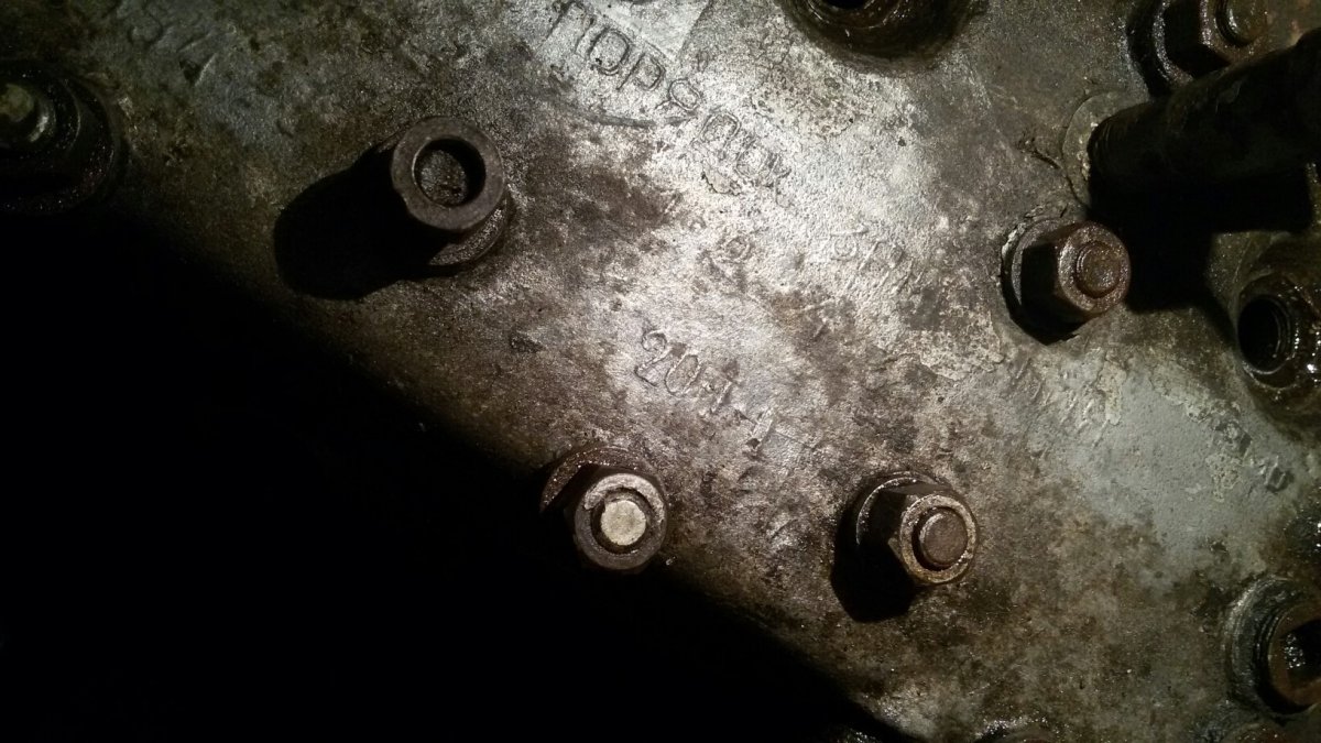

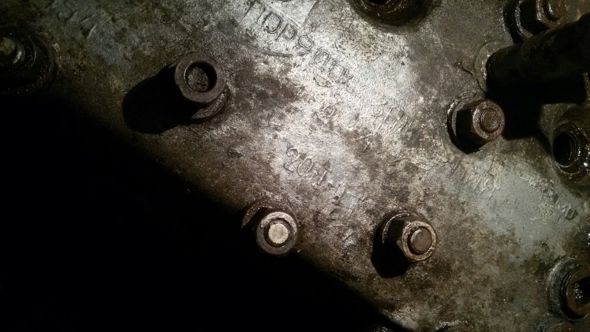

Чего я никак не смог объяснить себе , так это странного вида номер на двигателе. Он совпадал с номером в ПТС , но напрочь отсутствовали какие либо звездочки и типы двс. Оттерся только подозрительный прочерк.

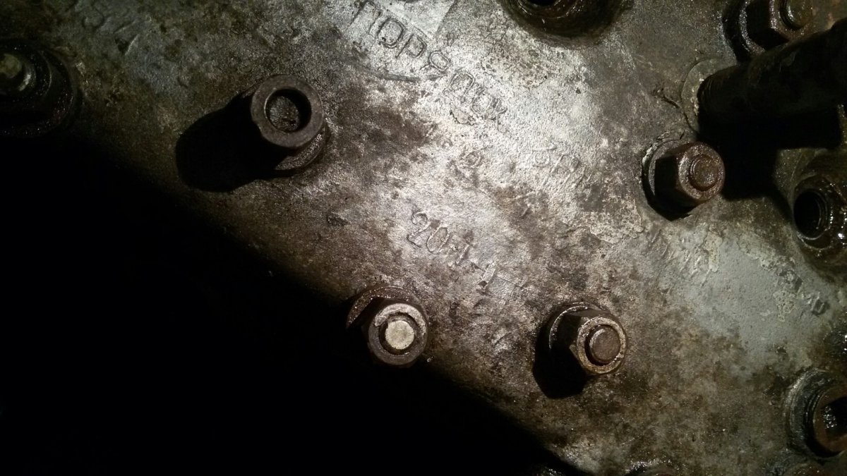

Впрочем на клапанной крышке кое-что нашлось:

перед разбором можно делать всё что хотите, мотор нужно было заводить, несмотря на 2 года простоя )
оптимизм есть ) старайтесь не потерять его!
всё конечно зависит от количества денежных знаков )

Бессмысленно заводить перебитый мотор...

Думаю запускать двигатель смысл есть)
Два года не срок. Зависит как он хранился.У меня на волге двигатель запустился быстро и без последствий после стоянки с 97-го года. Если у вас есть опыт автомеханика перечень манипуляций перед оживлением не мне вам рассказывать))
Советую перед глобальным ремонтом поставить ее на ход, и немного покататься.
Только тогда поймете, надо оно вам или нет.Если нет, будет возможность продать ее до разбора на комплектующие.
Обычно после разбора пропадает желание заниматься.
У меня вот так планировать как у вас на рисунке не получается))
Занимаюсь чем интересно, на то оно и хобби)))

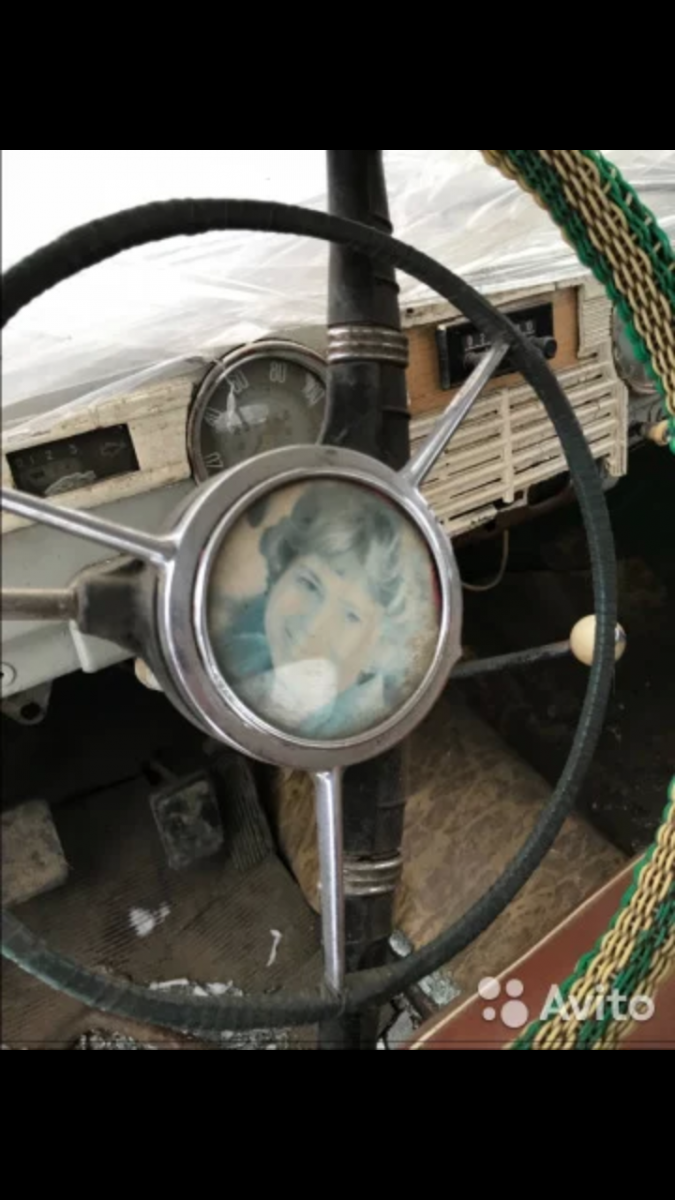

И перечень колхоза можно значительно расширить.В таких авто больше неприятно отсутствие оригинальных элементов салона. Ведь руль найти гораздо сложнее чем аутентичный мост или кпп.
