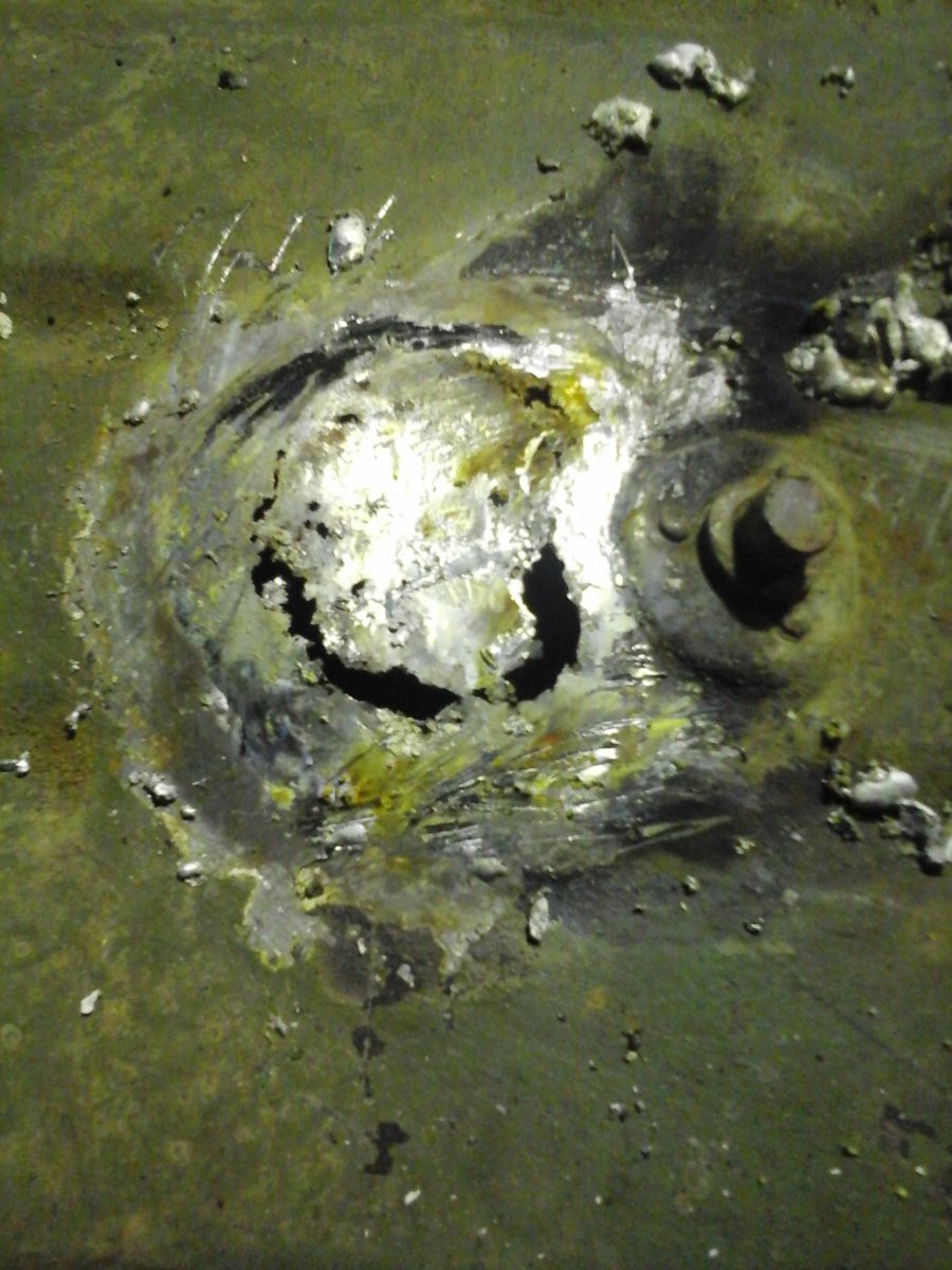

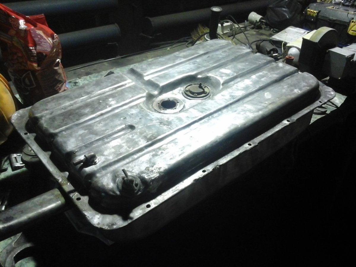

Пока нет времени заниматься машиной, покидаю новую проводку в цехе. Разобрал заднею часть чтоб снять бак пришлось срезать болты автогеном, а чтоб не взорвать наш цех бак заполнил водой. Ну раз снял бак а варить кузов пока что не охото да и с временем проблемы. Решил делать бак чтоб не сгнил. Ободорал его. Обоже ((( он уже был паян содрал старую пайку и пропоял все заново. На днях обробатаю его и начну красить

А внутрь бака заглядывали?Там как?
Да заглядывал. Мало приятного но не совсем критично. Промываю его усилино сначала водой. Вода светлая пошла. Хипию с Ппу должны превести точней кислоту ей помою еще ну и магнит положу на дно бака где топливо заборник.

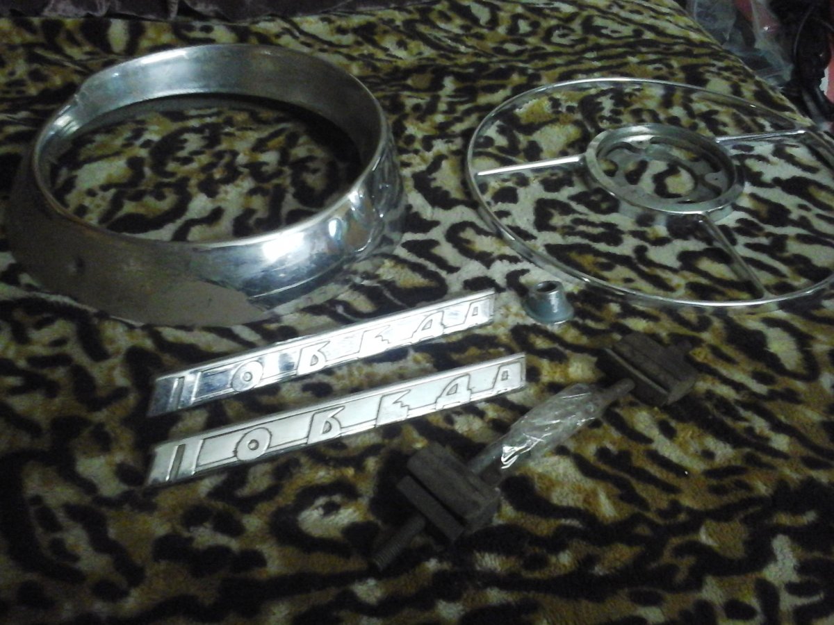

Стали приходить первые нештяки)) прям как будто на скай турбинка пришла:D
7 836
3 541
Зачем ставить на победу ободки фар от ГАЗ-21? И кольцо руля от нее же.
Я знаю что с волги))) мне понравился он и цена адекватная. В качестве декора в гараж на стену. Там много вкусняшек от москвичей будет и от волги)))
