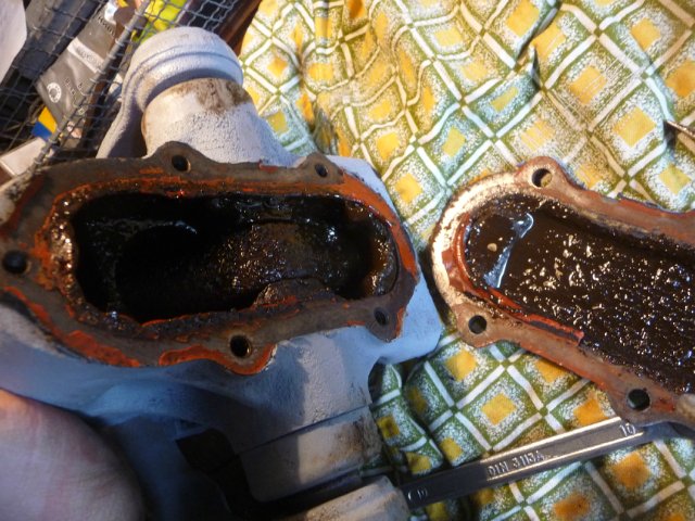

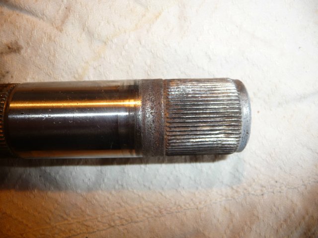

Добрался до аммортизаторов.
1. Разобрал один задний полностью. Амморт живой, на гильзе еще заводской хон остался. Только вот вал немного поела ржой. Если сальник ставить, боюсь сотрет его быстро. Никто не в курсе где можно сделать железнение или хромирование пораженного участка? Вал жалко, он вообще без износа.
А в передних была вот такая жуть:
Их пришлось выкинуть в сборе-оба поршня заело насмерть. Интересно отчего это произошло. Просто трудно себе представить чем можно заправить аморт чтобы он так заржавел. Хорошо хоть пара запасных была онинормальные.
P.S. Хочу на передних оставить родную конструкцию с резиновыми колечками. Вал нормальный, без износа, втулки тоже без люфтов. Или переделать под современный сальник? И как качество колечек продаваемых Ретродеталью?

Да у меня тоже есть пара новых 69-ых, просто хотел сделать свои, тем более они до снятия были работоспособны и только слегка подтекали. В задний спокойно можно подобрать сальник, который забить в штатное гнездо, а обойму и резиновые колечки выкинуть нафиг. Вопрос только с валом. Его надо хромировать в корродированном месте.
Передние у меня родные были без гаек. Они сгнили изнутри и я их выкинул. Запасные с гайками, рабочие, не текли. В них просто так сальник не засунешь. Надо точить под него гнездо с крышкой. Поэтому и спрашиваю про колечки.
А статью из ЗР я знаю. По мне так не серьезно. Тогда во времена всеобщего дефицита да, сейчас вертеть сальники из полосочек резины и закреплять хомутиками...Когда можно пойти и купит за 25 рублей сальник подходящего разиера.

1. Никто не в курсе где можно сделать железнение или хромирование пораженного участка? Вал жалко, он вообще без износа.
Может ржу оттокарить, потом обварить аргоном потом снова оттокарить?Или местный перегрев во время сварки приведёт к последующему излому?

Твердий хром наносят например здесь:
http://www.platings.ru/chrome.html
Эту контору я знаю, мин. стоимость заказа 10 тыс. Звонил туда год назад или более, хотел цинковать там гайки, сказали что от 50 кг.
Наплавка это мысль, надо только найти контору, которая этим занимается. Только мне кажется нужна будет термообработка после наплавки.
В принципе к любому токарю.Можно заодно подобрать у него какие-нибудь трубки, чтобы одеть на шлицы и на гладкую сохранившуюся часть.Ржу оттокарить, получится выточка, одеть с двух сторон выточки трубки, сходить к сварщику, он наварит, потом снять трубки и назад к токарю.Думаю для сальника вокруг которого поворот оси в районе 90 градусов термообработка не самое главное.Главное для него чтобы там поверхность гладкой была.И варить всё же лучше аргоном.Шов от аргона не содержит раковин.Если обычной сваркой то могут раковины оказаться после токарки.

Да, наверное так и сделаю. Токарь есть, рукастый дядька с аргоновой сваркой тоже есть. Вопрос термообработки только остался.
P.S. Полости в шве это неправильный режим сварки или сварщик рукозадый. Я когда учился варить у меня тоже были раковины в шве и электродом и проволокой, сейчас уже почтинет))
