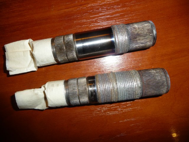

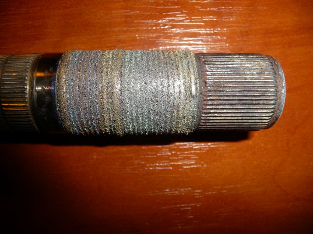

Вообщем я решился, отдал в наплавку, сегодня забрал. Да, я знаю, что все это бессмысленно и беспощадно и проще было перебить рычаги на 69 аморты и забить но вот бывает хочется сделать какую-нибудь хренотень и все тут.)) Наверно это и есть та загадочная русская душа.
Пришлось конечно повозится, чертить чертеж, объяснять что я хочу, сколько в плюс оставить и т.д.
Результат на фото:
Вал не отпустился-как был твердый так и остался. Тот кто делал уверял что он сильно не греется в процессе, цвета побежалости правда говорят об обратном.)) Но это было единственное место где взялись за эту работу. Кстати они делают наплавку практически всего-плоских поверхностей, цилиндрических, могут наплавить и зубья шестерен (ноовый зуб вряд ли) но питтинг или скол какой-нибудь убрать могут спокойно.
Вообщем теперь ищется шлифовщик, по поиску которого я создавал отдельную тему-пока глухо.

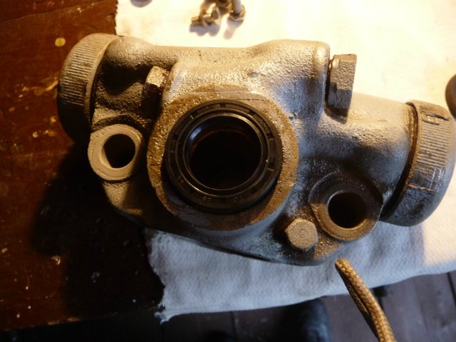

Это уже неактуально-сальники продаются в ретродетали. На пробном амортизаторе установил такие-не текут. На своих будут полноценные сальники с пружинкой. Как и на передних. Полосочки это как-то колхозно, да и снять рычаги для меня не проблема.

В наше время можно найти любого размер. Я брал с японских передних стоек. Маленькие компактные и очень долговечные, те которые ставил в 2001 году ходят до сих пор.
5 079
3 336
33
Покупал в спец-магазине который торгует РТИ и прокладочными материалами. Это было проще чем искать какую-то машину, где используются подобные сальники, потом искать сальники на эту машину. А тут все просто зашел на сайт, выбрал по размеру, оплатил, тебе привезли. Да и сальники сами импортные, не то что на наши машины продаются:
